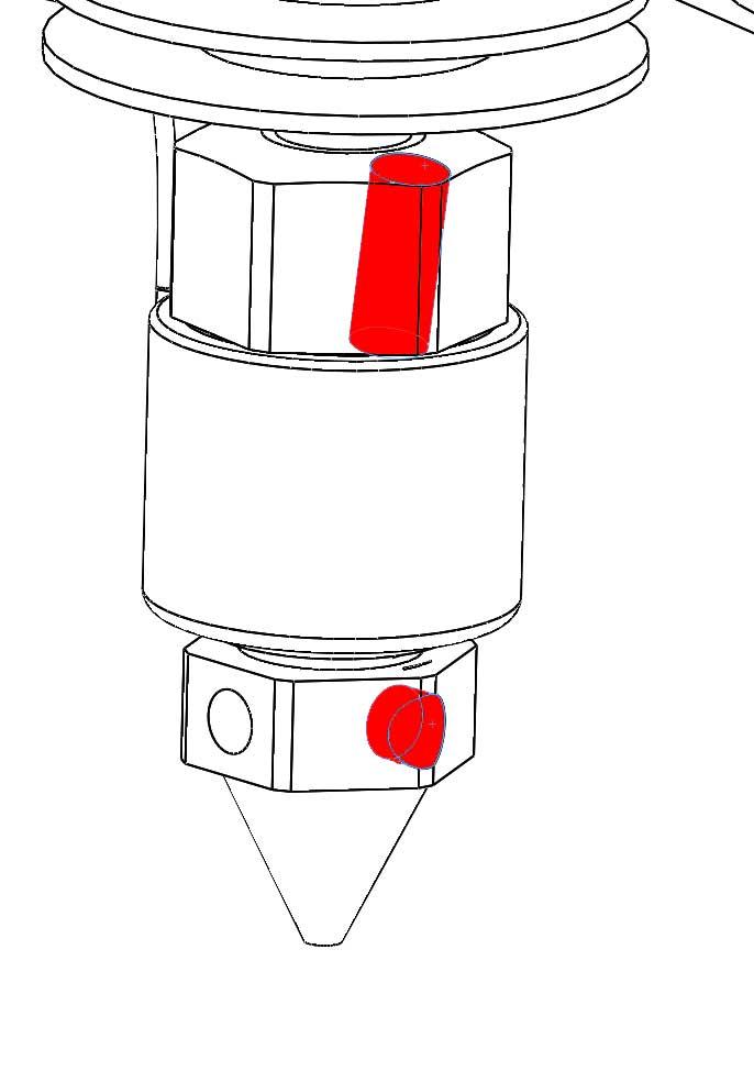

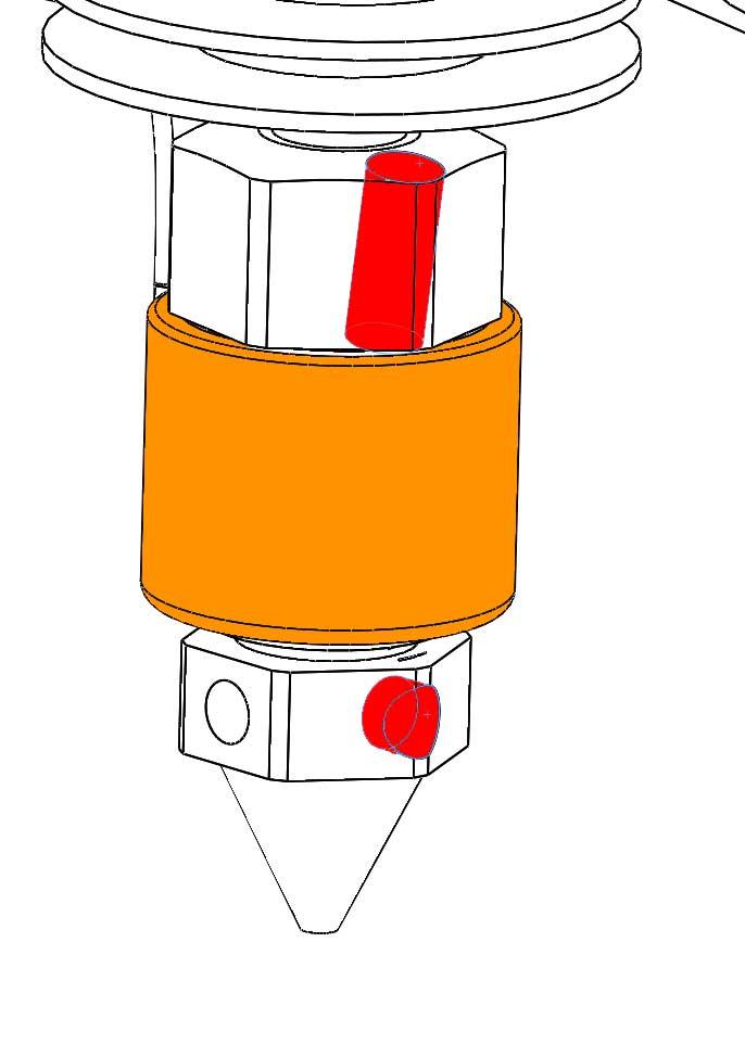

Invité Posté(e) Décembre 13, 2017 Partager Posté(e) Décembre 13, 2017 (modifié) salut bien jolie tout sa on en apprend tout les jours moi ceux qui me chagrine c'est que les constructeurs de blocs de chauffe mettre la sonde de t° toujours trop près de la cartouche de chauffe pourquoi ne pas la mettre a l’opposer contre la buse du coup la t° sera plus juste c'est une idée comme une autre Modifié (le) Décembre 13, 2017 par Invité Lien vers le commentaire Partager sur d’autres sites More sharing options...
Fourmi Posté(e) Décembre 13, 2017 Partager Posté(e) Décembre 13, 2017 j'ai remis a jour sur sketchfab >https://skfb.ly/6vo7C , avec les pièces intégrées J'imprime le body de la MK2, pour controler tout ça @jacky, c'est pour cette raison que nous avons laissé le choix a l'utilisateur dans notre conception. soit dans le corps de chauffe soit directement sur la buse 1 Lien vers le commentaire Partager sur d’autres sites More sharing options...
Invité Posté(e) Décembre 13, 2017 Partager Posté(e) Décembre 13, 2017 oki mais ceux que tu montre c'est la cartouche de chauffe moi c'est la sonde de t° qui devrais être a l'opposer de la chauffe Lien vers le commentaire Partager sur d’autres sites More sharing options...
Fourmi Posté(e) Décembre 13, 2017 Partager Posté(e) Décembre 13, 2017 Ce que je te montre ce sont bien les 2 perçages (rouge) ou l'ont peut mettre la thermistance. la cartouche de chauffe ou plutot la bague chauffante c'est la pièce orange. Lien vers le commentaire Partager sur d’autres sites More sharing options...
Invité Posté(e) Décembre 13, 2017 Partager Posté(e) Décembre 13, 2017 la j'ai bien compris ton corps de chauffe est un tube petite question ton tube chauffent est de fabrication maison ou tu la acheter tout fais déjas Lien vers le commentaire Partager sur d’autres sites More sharing options...
Fourmi Posté(e) Décembre 13, 2017 Partager Posté(e) Décembre 13, 2017 Fabrication industrielle suivant mon cahier des charges Lien vers le commentaire Partager sur d’autres sites More sharing options...
