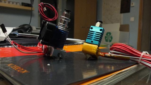

rmlc460 Posté(e) Décembre 26, 2017 Partager Posté(e) Décembre 26, 2017 (modifié) Le montage sur la plaque de la CR-10, ce n'est pas le même que pour une E3D V6: il n'y a pas de collerette pour tenir le refroidisseur, c'est pourtant simple à voir... Suffit d'aller y regarder. Idem pour la Hotends, il faut pondre une interface, c'est tout. Genre une collerette pour clipper le radiateur, collerette qui serait elle même vissée sur la plaque d'origine. Or, le radiateur de la tête d'origine (à droite) est directement vissé sur la plaque de X. Tiens: sur la E3D (à gauche, imitation chinoise), le clip bleu tient le ventilo de 30x30 livré avec, c'est tout: Là, je suis en train de bien m'emmerder à isoler les corps de chauffe, séance coton et kapton, la rigolade!!! Quant à la différence entre bowden et Direct drive, c'est que dans le cas de ce dernier, l'extrudeur et son moteur se retrouvent sur l'axe X. Plus de tube PTFE, mais en contrepartie un poids supplémentaire qui handicape les déplacements rapides et une inertie qu'il faut vaincre. Avantage, plus de problème pour fondre du filament flex, puisque la sortie de l'extruder donne direct sur le tube métal et la buse... Modifié (le) Décembre 26, 2017 par rmlc460 Lien vers le commentaire Partager sur d’autres sites More sharing options...
