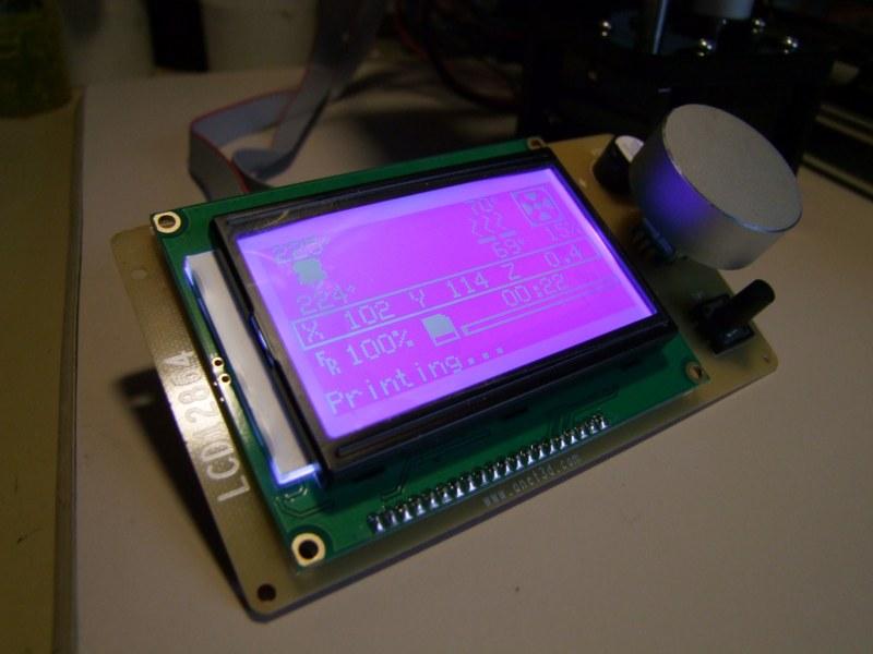

Maeke Posté(e) Janvier 15, 2018 Partager Posté(e) Janvier 15, 2018 L'écran de l'A8 est sujet aux interférences électromagnétiques, çà n'apparait pas sur le firmware d'origine parce que celui-ci rafraichit l'écran en permanence. Une façon d'éliminer ce bug d'affichage: - torsader le cable nappe 2 fois. - éloigner ledit cable des fils des moteurs pas à pas. . on peut aussi ajouter une ferrite. Les deux premières astuces m'ont débarrassé du problème quand j'avais encore la structure d'origine. Lien vers le commentaire Partager sur d’autres sites More sharing options...

babounx Posté(e) Janvier 18, 2018 Partager Posté(e) Janvier 18, 2018 Hello, Le bug d'affichage de yéroglif beaucoup on eu ce dernier et cela proviens dans 80% des cas d'interférence au niveau de la NAPPE. Donc si vous pouvez bouger / changer / isoler (attention pas avec de l'aluminium) la nappe pour qu'elle ne soit pas interféré avec les autres fils électriques vous trouverez certainements du mieux Sinon les autres 20% sont souvent du au problème de traduction en -> fr Lien vers le commentaire Partager sur d’autres sites More sharing options...
medmed Posté(e) Janvier 18, 2018 Partager Posté(e) Janvier 18, 2018 (modifié) J'ai essayé de bouger la nappe, de changer le passage, de la tordre, d’éloigner les autres câbles, rien n'y fait. Je me demande si les interférences( si le problème vient bien de là, je doute quand meme) ne sont pas au niveau de la carte elle meme. J'ai remarqué que le bug démarre souvent après la première couche, pile poil au démarrage du ventilo. C'est pas systématique mais suffisamment régulièrement pour que l'ai remarqué. Souvent aussi a démarrage de l'impression, quand la buse commence a ce déplacer., mais très rarement si on lance pas une impression. Ce que je trouve bizarre c'est tout les possesseurs de l'imprimante n'ont n'a pas ce bug ???? Modifié (le) Janvier 18, 2018 par medmed Lien vers le commentaire Partager sur d’autres sites More sharing options...
Maeke Posté(e) Janvier 18, 2018 Partager Posté(e) Janvier 18, 2018 (modifié) çà dépends, la qualité de fabrication du lcd est très aléatoire, en tout cas as tu essayé avec une ferrite? ou comme dis babounx en isolant le cable nappe. Ceci dit Marlin te permets d'utiliser un autre écran comme celui de la A6, un écran reprap standard voir carrément un touchscreen avec Marlin kimbra Modifié (le) Janvier 18, 2018 par Maeke Lien vers le commentaire Partager sur d’autres sites More sharing options...
medmed Posté(e) Janvier 18, 2018 Partager Posté(e) Janvier 18, 2018 Non, j'ai pas encore essayé de blinder le cable. Je vais voir ça.. Encore une info. le bug n'a lieu que sur la page "surveillé". Si l'on va dans les autres options ont pas ce bug. Plus étrange, sur la page "surveiller" quand le bug est là, souvent qu'en on veut, soit interrompre, soit arrêter l'impression, quand on descend dans le menu, l'affichage disparait complétement et si l'on insiste a vouloir ce déplacer dans le menu c'est carrément le firmware qui plante. Lien vers le commentaire Partager sur d’autres sites More sharing options...
Maeke Posté(e) Janvier 18, 2018 Partager Posté(e) Janvier 18, 2018 (modifié) le simple fait d'appuyer sur un bouton rafraichi l'écran, çà n'a rien de surprenant. Par contre ce plantage est plus inquiétant, essaye de reflasher le firmware. PS si ton A8 est "stock", utilises les fichiers de configurations fournis dans l'archive de Marlin. Modifié (le) Janvier 18, 2018 par Maeke Lien vers le commentaire Partager sur d’autres sites More sharing options...
babounx Posté(e) Janvier 18, 2018 Partager Posté(e) Janvier 18, 2018 J'ai essayé la ferrite et ça a rien changé. Je n'ai plus de bug depuis que j'ai changé d'écran tu me dira Lien vers le commentaire Partager sur d’autres sites More sharing options...
medmed Posté(e) Janvier 22, 2018 Partager Posté(e) Janvier 22, 2018 Le 18/01/2018 at 13:36, Maeke a dit : le simple fait d'appuyer sur un bouton rafraichi l'écran, çà n'a rien de surprenant. Par contre ce plantage est plus inquiétant, essaye de reflasher le firmware. PS si ton A8 est "stock", utilises les fichiers de configurations fournis dans l'archive de Marlin. J'ai reflasher plusieurs fois depuis pour installer un capteur, mais rien ne change. Je doute que le problème soit électromagnétique pour raison simple, ce problème d'affichage disparait avec le firmware d'origine. Lien vers le commentaire Partager sur d’autres sites More sharing options...
Maeke Posté(e) Janvier 22, 2018 Partager Posté(e) Janvier 22, 2018 Je l'ai déjà dit, le firmware d'origine rafraichi l'écran en permanence, le problème est bien là, mais tu n'as simplement pas le temps de le voir. Lien vers le commentaire Partager sur d’autres sites More sharing options...
medmed Posté(e) Janvier 22, 2018 Partager Posté(e) Janvier 22, 2018 Pourquoi Marlin ne rafraichit pas l’écran comme le firmware d'origine ? C'est donc bien un bug ? Et pourquoi tous ceux qui installent Marlin n'ont pas ce problème. Bref, c'est vraiment pas clair cette histoire.. Lien vers le commentaire Partager sur d’autres sites More sharing options...
Maeke Posté(e) Janvier 22, 2018 Partager Posté(e) Janvier 22, 2018 (modifié) çà ne le fait qu'avec l'écran de l'A8 et autres Anet utilisant le même, si tu épluches le configuration.h tu verras qu'ils y font mention. Et on peut pas vraiment appeler çà un bug, Anet sait que son écran était sensible donc ils le rafraichissent en permanence dans un firmware qui n'a été conçus que pour lui, tandis que Marlin lui à été conçu pour autant de machines que possible qui elles n'avaient pas besoin de ce rafraichissement, donc ce n'est pas un bug mais une fonction non implémentée, c'est tout. PS les toutes dernières Anet sorties ont une nouvelle version de l'écran type lcd 2004. Pour ta dernière question, tout dépends de ta chance, la qualité n'est pas égale sur leurs chaines de fabrication. Modifié (le) Janvier 22, 2018 par Maeke Lien vers le commentaire Partager sur d’autres sites More sharing options...
