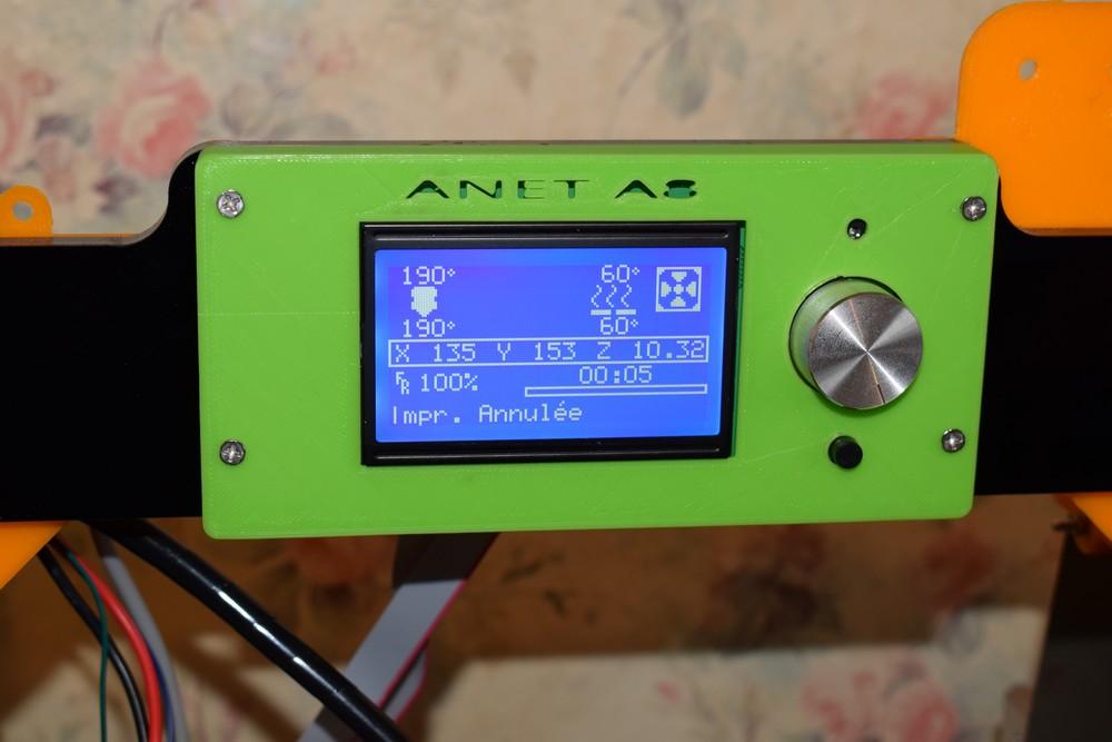

medmed Posté(e) Janvier 26, 2018 Partager Posté(e) Janvier 26, 2018 Pour l'instant j’essaie uniquement de faire fonctionner l’écran. Oui, j'ai bien mis le configuration_adv.h Lien vers le commentaire Partager sur d’autres sites More sharing options...
Maeke Posté(e) Janvier 26, 2018 Partager Posté(e) Janvier 26, 2018 Essais celui là Configuration.h Lien vers le commentaire Partager sur d’autres sites More sharing options...
Maeke Posté(e) Janvier 26, 2018 Partager Posté(e) Janvier 26, 2018 Sinon, essais de changer le cable usb, celui fourni n'est pas correctement blindé et peut provoquer des problèmes de communication. Lien vers le commentaire Partager sur d’autres sites More sharing options...
medmed Posté(e) Janvier 26, 2018 Partager Posté(e) Janvier 26, 2018 Mais là, j'essaie meme pas de televerser. A la compilation ça coince déjà avec les erreurs. Mais si je teleserver un firmware sans erreur, il n'y a aucun soucis ... Merci pour le fichier, je teste ça.. Lien vers le commentaire Partager sur d’autres sites More sharing options...
Maeke Posté(e) Janvier 26, 2018 Partager Posté(e) Janvier 26, 2018 Mets un screenshot des erreurs si çà se reproduit. Lien vers le commentaire Partager sur d’autres sites More sharing options...
Maeke Posté(e) Janvier 26, 2018 Partager Posté(e) Janvier 26, 2018 (modifié) Ah au fait, au boot avec le lcd A6 si tu n'as pas encore installer le nouveau firmware tu risques d'en prendre plein les oreilles, le biiiip est ....puissant. PS j'ai oublié d'activer le son dans mon firmware, donc çà doit être désactivé dans le fichier que j'ai posté. Modifié (le) Janvier 26, 2018 par Maeke Lien vers le commentaire Partager sur d’autres sites More sharing options...
medmed Posté(e) Janvier 26, 2018 Partager Posté(e) Janvier 26, 2018 Je viens de tester ton fichier . J'ai la meme erreur que le screenshot que j'ai copié plus haut. Si ton fichier est correct, cela viendrai d'arduino. J'e l'ai peut-être mal configurer . je désinstalle arduino , et j'essaie de repartir sur quelque chose de propre.. Lien vers le commentaire Partager sur d’autres sites More sharing options...
Maeke Posté(e) Janvier 26, 2018 Partager Posté(e) Janvier 26, 2018 (modifié) comment as tu installé la bibliothèque? moi je n'ai pas eu besoin de télécharger un zip, j'ai tout fait depuis arduino. Les seules choses que j'ai modifié par rapport à moi sont les limites du plateau et le pid, pour les remettre stock, sinon c'est le fichier que j'ai flashé sur mon AM8. Modifié (le) Janvier 26, 2018 par Maeke Lien vers le commentaire Partager sur d’autres sites More sharing options...
medmed Posté(e) Janvier 26, 2018 Partager Posté(e) Janvier 26, 2018 (modifié) ben, j'ai telechargé le zip, et dans arduino j'ai été chercher ce zip via "Croquis" puis "Ajouter un fichier" Comment tu fais toi ? Modifié (le) Janvier 26, 2018 par medmed Lien vers le commentaire Partager sur d’autres sites More sharing options...
Maeke Posté(e) Janvier 26, 2018 Partager Posté(e) Janvier 26, 2018 croquis / inclure une bibliothèque / gérer les bibliothèque dans la recherche tu mets u8glib, c'est la dernière réponse, tu cliques more info et tu l'installes de là. Lien vers le commentaire Partager sur d’autres sites More sharing options...
medmed Posté(e) Janvier 26, 2018 Partager Posté(e) Janvier 26, 2018 (modifié) Bordel ça marche !!!!! J'avais mal installé ce putxxxx de fichier U8glib... Un grand merci pour le temps que tu as passé a me donner ce coup de main. respect ! Modifié (le) Janvier 26, 2018 par medmed 1 Lien vers le commentaire Partager sur d’autres sites More sharing options...

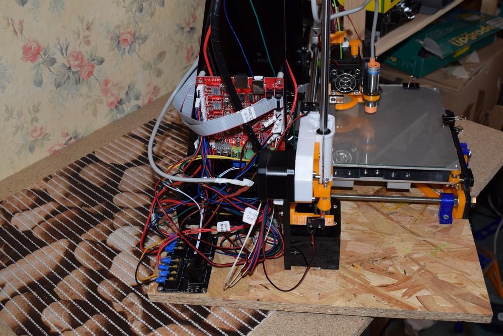

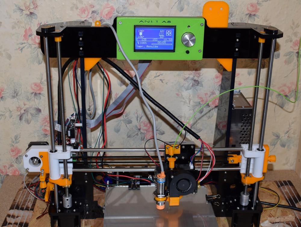

medmed Posté(e) Janvier 27, 2018 Partager Posté(e) Janvier 27, 2018 (modifié) Oui, pas de problème. Là, je fini régler pour imprimer. Mais je trouve le capteur pas fiable du tout contrairement a l'inductif. Cela fait deux fois que je lance une impression et le capteur ne pas fait son boulot. Du coup la tête vient se poser sur le plateau. Heureusement que les moteurs X ne sont plus solidaire avec les paliers. Je suis vraiment déçu pas ce capteur. Il y a une vis de réglage pour la distance de détection je vais essayé peaufiner ça. Modifié (le) Janvier 27, 2018 par medmed Lien vers le commentaire Partager sur d’autres sites More sharing options...
Maeke Posté(e) Janvier 27, 2018 Partager Posté(e) Janvier 27, 2018 (modifié) Oui, c'est malheureusement un défaut de certains capacitifs, si çà ne marche toujours pas, essayes le bl-touch (l'original est mieux supporté par Marlin au passage), il est plus cher et un peu plus chiant à mettre en place (quoi que c'est très relatif) mais il marche beaucoup mieux. PS: Comment as tu branché ton capacitif? En attendant jettes un oeil ici https://3dprint.wiki/reprap/anet/a8/improvement/autobedleveling La plupart des capacitifs ne fonctionnent pas bien avec du 5V mais beaucoup mieux en 12V. Modifié (le) Janvier 27, 2018 par Maeke Lien vers le commentaire Partager sur d’autres sites More sharing options...
medmed Posté(e) Janvier 27, 2018 Partager Posté(e) Janvier 27, 2018 (modifié) Depuis que j'ai touché au potar du capteur cela va beaucoup mieux. J'ai plus de problème de non détection. J'ai fini le montage des mosfets et de l’écran.. Modifié (le) Janvier 27, 2018 par medmed 1 Lien vers le commentaire Partager sur d’autres sites More sharing options...
Maeke Posté(e) Janvier 27, 2018 Partager Posté(e) Janvier 27, 2018 Par contre l'anti wobble et les capuchons au sommet des axes filetés, je suis pas trop fan. Lien vers le commentaire Partager sur d’autres sites More sharing options...
medmed Posté(e) Janvier 27, 2018 Partager Posté(e) Janvier 27, 2018 (modifié) pourquoi ? De toute façon l'imprimante ne travaille quand montant, et cela m'a évité bien des crashs contre le plateau pendant les réglages. Les tiges filetées ne sont pas bridées par les capuchons , il y a un peu de jeu. De toute façon sur les filetés ce sont les coupleurs qui font le boulot à condition que les vis soit bien montés et qu'elles ne viennent pas en buté contre l'axe moteur sinon ce sont plus des coupleurs mais de vulgaires manchons Modifié (le) Janvier 27, 2018 par medmed Lien vers le commentaire Partager sur d’autres sites More sharing options...
Maeke Posté(e) Janvier 27, 2018 Partager Posté(e) Janvier 27, 2018 (modifié) Parce que le fait de maintenir au sommet des axes qui ne sont pas connus pour être parfaitement rectilignes à coup sûr, çà entraine du stress mécanique sur le moteur, et parfois, çà le casse. Le trou dans la pièce du haut est là pour te permettre de faire passer cet axe lorsque tu le mets en place, il n'a jamais été prévu pour tenir cet axe. Modifié (le) Janvier 27, 2018 par Maeke Lien vers le commentaire Partager sur d’autres sites More sharing options...
medmed Posté(e) Janvier 27, 2018 Partager Posté(e) Janvier 27, 2018 (modifié) Je ne crois pas, non. Ça c'est le travail des coupleurs. C'est pourquoi il est important de laissé 5mn entre l'axe du moteur et le tige fileté dans les coupleurs. sinon ils ne servent a rien. Si tu regardes les prusa original l'axe va jusqu'au haut Modifié (le) Janvier 27, 2018 par medmed Lien vers le commentaire Partager sur d’autres sites More sharing options...

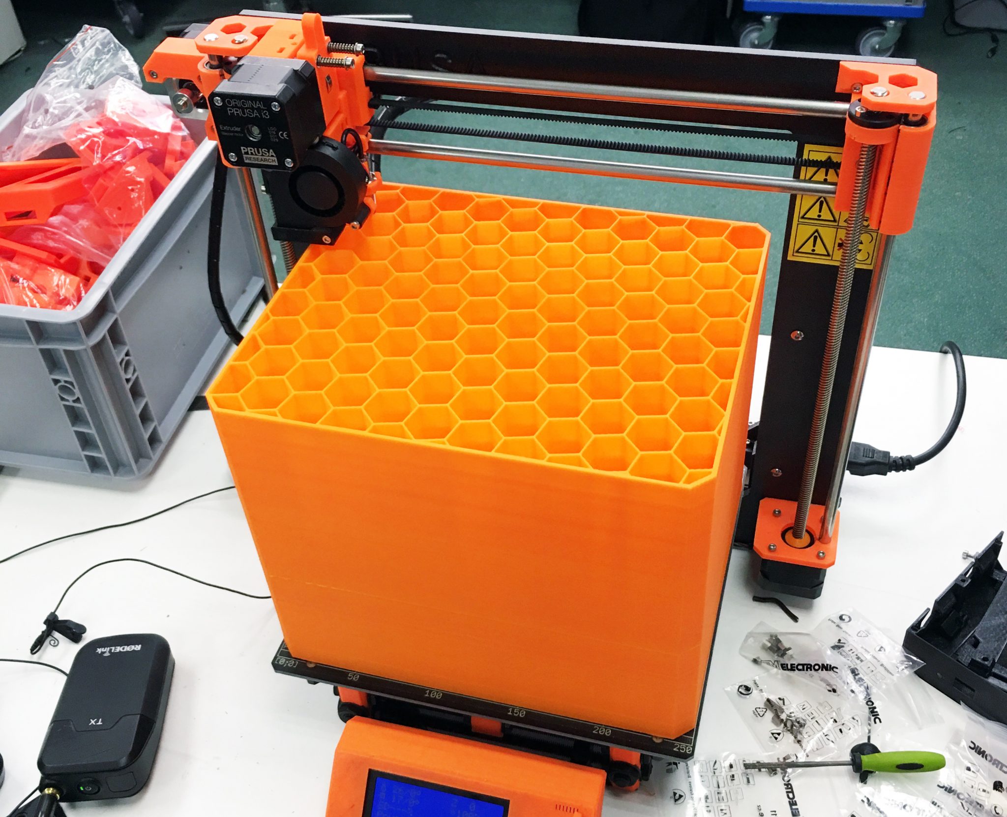

Maeke Posté(e) Janvier 27, 2018 Partager Posté(e) Janvier 27, 2018 (modifié) Oui mais la qualité de fabrication n'est pas la même, et si tu regardes toi-même elle n'a pas de coupleur, l'axe fileté est une partie du moteur lui-même, Anet a été interrogé à ce sujet, et c'est eux même qui ont répondu que l'axe devait être laissé flottant sur leurs machines, maintenant, c'est ton imprimante et tu fais ce que tu veux (au passage des ingénieurs ont démenti l'histoire des 5 mm de séparation, avec la documentation des coupleurs à l'appui) mais si tu veux utiliser cette technique je te conseillerais de prendre des axes de meilleure qualité.https://www.soprolec.com/shop/fr/axes-lineaires/179-axe-lineaire-nema-17-externe-8x8mm-150mm.html (ceci n'est qu'un exemple, tu peux en trouver de plus long) ps si tu changes tes moteurs ou te trompe sur le type de pas utilisé tu devras recalibrer les pas dans ton firmware. Modifié (le) Janvier 27, 2018 par Maeke Lien vers le commentaire Partager sur d’autres sites More sharing options...
veeger Posté(e) Janvier 27, 2018 Partager Posté(e) Janvier 27, 2018 oui drole d histoire . c est la premiere chose qui m a choqué lors du montage. je ne vois pas de justificatif technique ni logique de laisser une tige aussi longue flottante. il est evident que une fois monté, vissé et collé avec du sillicone il etait hors de question de tout demonter pour fignoler quelque chose de sophistiqué. il y a quand meme + 8 millimetres d ecartement entre le bas et le haut. ca ne me paraissait pas logique de laisser les choses en l etat pour une mecanique de precision. j ai installé ca : https://www.thingiverse.com/thing:2192303. ca imprime depuis plus d un an sans problemes . jusqu a preuve du contraire je ne vois aucune contre indication de mettre anti-wobble Lien vers le commentaire Partager sur d’autres sites More sharing options...
Maeke Posté(e) Janvier 27, 2018 Partager Posté(e) Janvier 27, 2018 (modifié) Pendant longtemps j'ai cru à l'histoire des 5mm, puis j'ai comparé (à droite avec les 5mm, à gauche sans): Pour ceux que çà intéresse et peuvent y accéder, voici la conversation à l'époque, au passage Ed Burchard qui apparait dans cette conversation est ingénieur https://www.facebook.com/photo.php?fbid=2357097734515926&set=g.533574710164428&type=1&ifg=1 Modifié (le) Janvier 27, 2018 par Maeke Lien vers le commentaire Partager sur d’autres sites More sharing options...
medmed Posté(e) Janvier 27, 2018 Partager Posté(e) Janvier 27, 2018 il y a 40 minutes, Maeke a dit : Oui mais la qualité de fabrication n'est pas la même, et si tu regardes toi-même elle n'a pas de coupleur, l'axe fileté est une partie du moteur lui-même, Anet a été interrogé à ce sujet, et c'est eux même qui ont répondu que l'axe devait être laissé flottant sur leurs machines, maintenant, c'est ton imprimante et tu fais ce que tu veux (au passage des ingénieurs ont démenti l'histoire des 5 mm de séparation, avec la documentation des coupleurs à l'appui) mais si tu veux utiliser cette technique je te conseillerais de prendre des axes de meilleure qualité.https://www.soprolec.com/shop/fr/axes-lineaires/179-axe-lineaire-nema-17-externe-8x8mm-150mm.html (ceci n'est qu'un exemple, tu peux en trouver de plus long) ps si tu changes tes moteurs ou te trompe sur le type de pas utilisé tu devras recalibrer les pas dans ton firmware. 81 € le moteur avec l'arbre fileté. C'est presque le prix de ma anet... Moi aussi j'ai tiqué sur le coup des 5 mn . C'est pas logique dans sens ou le jeu va forcement jouer sur l'axe Z . J' ai supprimé ces 5mn a une période mais ayant eu des problèmes d'impressions je l'ai remis. Et depuis l'impression n'est pas exceptionnelle mais elle me suffit. Je vais faire un nouveau test plus poussé avec le cube en supprimant le jeu. Lien vers le commentaire Partager sur d’autres sites More sharing options...
Maeke Posté(e) Janvier 27, 2018 Partager Posté(e) Janvier 27, 2018 (modifié) Pourquoi tu crois que la prusa i3 mk3 originale coûte plus de 700€, ce n'est pas que la marque, c'est aussi la qualité. Au passage les véritables coupables du wobble sur une A8 sont: -l'acrylique (eh oui!) -le jeu autour de l'axe Z lisse. -des courroies mal tendues. -des roulements qui freinent (frictions trop élevées, défaut de parallélisme ou d'alignement). -une structure pas parfaitement assemblée (vis pas assez serrées ou angles pas parfaitement droits). -les axes légèrement tordus, çà ne se voit presque jamais à l'oeil nu mais le test de la table permet le plus souvent de le voir. PS comme on ne peux pas mettre d'écrous auto-bloquants dans la structure d'origine, les vis se relâchent à cause des vibrations, d'où la colle silicone j'imagine Veeger.. Modifié (le) Janvier 27, 2018 par Maeke Lien vers le commentaire Partager sur d’autres sites More sharing options...
