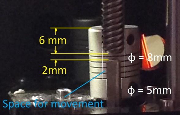

Maeke Posté(e) Janvier 27, 2018 Partager Posté(e) Janvier 27, 2018 (modifié) Petit truc sympa à lire pour régler la plupart des problèmes rencontrés sur une A8/A6/A2 (en anglais dsl) çà a été compilé par plusieurs personnes et complète/corrige le wiki dont j'ai déjà donné le lien. Entre autres choses vous verrez que l'écartement préconisé dans les coupleurs n'est pas de 5mm, mais de 2mm. http://dl.free.fr/pFF81YjV6 Modifié (le) Janvier 27, 2018 par Maeke Lien vers le commentaire Partager sur d’autres sites More sharing options...
medmed Posté(e) Janvier 27, 2018 Partager Posté(e) Janvier 27, 2018 Merci.. A la première page il est dit qu'il faut laisser un espace dans les coupleurs Lien vers le commentaire Partager sur d’autres sites More sharing options...
Maeke Posté(e) Janvier 27, 2018 Partager Posté(e) Janvier 27, 2018 (modifié) oui, de deux millimètres, pas cinq. Au passage ceci a été imprimé sur mon AM8 avec l'espace dans les coupleurs de 2mm et le haut de la tige filetée flottant, aucun Z wobble (mais un peu de ghosting). Modifié (le) Janvier 27, 2018 par Maeke Lien vers le commentaire Partager sur d’autres sites More sharing options...

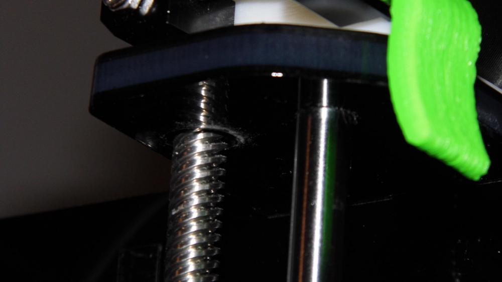

veeger Posté(e) Janvier 27, 2018 Partager Posté(e) Janvier 27, 2018 forcement quand j ai recu l anet ; au premier coup d oeuil coller un peu tout ca s imposait naturellement. tout ce qu me paraissait suspect a été corrigé. je me dis quand meme que j ai eu une minette d un autre monde en lisant les problemes avec l anet. ca a marché du premier coup et ca marche depuis + 1 an juste graissé un peu les ventilos qui commencaient a siffler les 2 mm ou 5 mm du coupleur je n ai aucune idée de quoi vous parlez. Lien vers le commentaire Partager sur d’autres sites More sharing options...

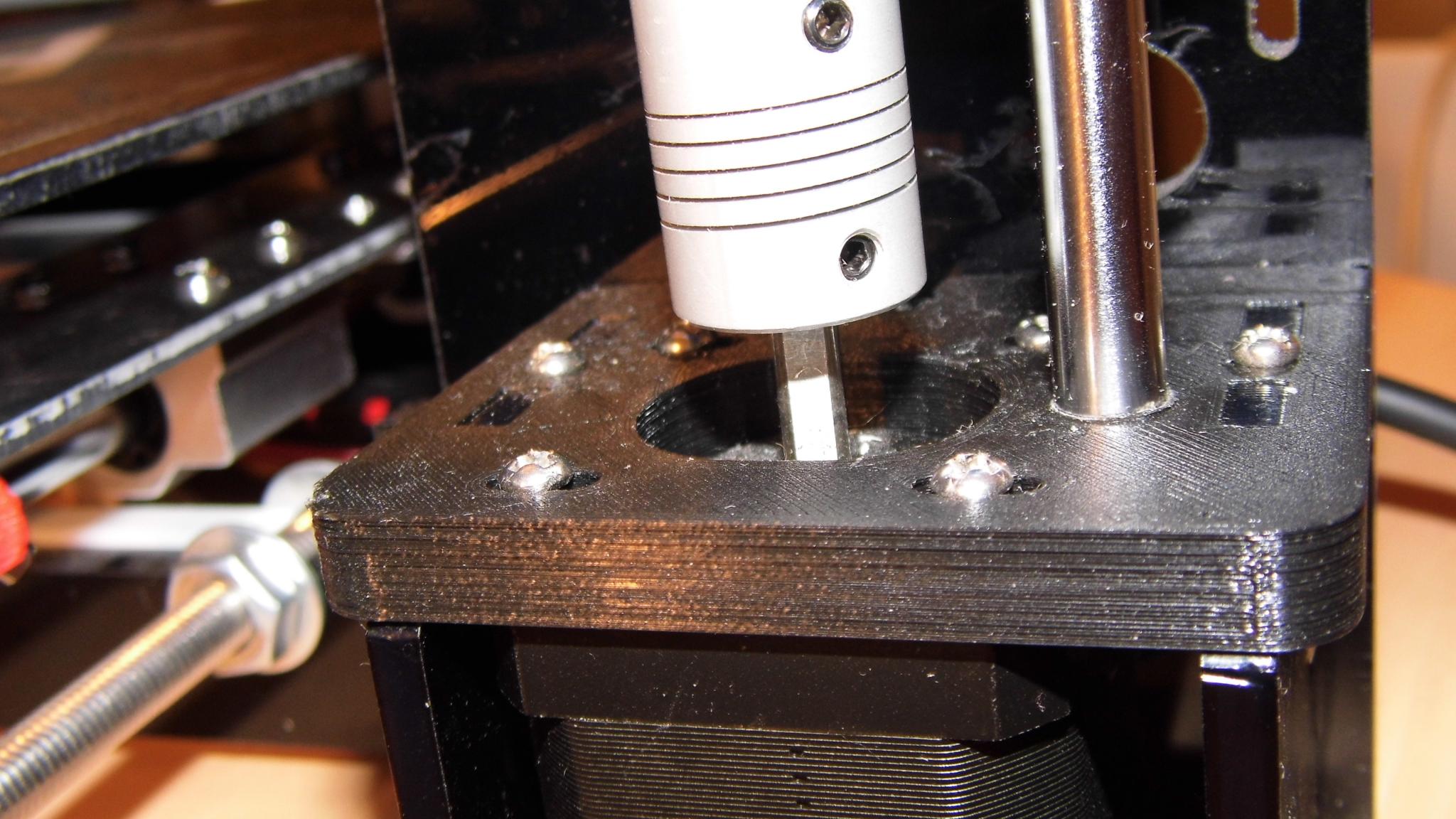

Maeke Posté(e) Janvier 27, 2018 Partager Posté(e) Janvier 27, 2018 (modifié) veeger: juste un légende, une certaine vidéo traine ainsi qu'une info non corrigée sur un wiki, il est dit qu'en gardant un espace de 5mm entre l'axe du moteur et l'axe fileté; ce dernier va jusqu'au trou dans l'acrylique (ce que je peux confirmer) et donne une meilleure qualité d'impression (ce que j'ai constaté être faux). Sinon, moi aussi ma A8 a marché du premier coup, j'ai toujours la carte et l'alim d'origine d'ailleurs, par contre j'ai du remplacer plusieurs pièces de l'extrudeur bien avant de passer au clone e3d v6 (thermistor, cartouche chauffante, buse, et tuyau fileté (ma faute celui là, j'ai tenté de desserrer la buse à froid) ainsi que le bloc lui même (je n'aimais pas la façon dont la thermistance était mise en place). PS je l'ai depuis avril 2017, mais maintenant c'est une AM8. Jericho63: j'ai utilisé ce kit: http://www.ratrig.com/am8-3d-printer-extrusion-profile-metal-frame-full-kit-for-anet-a8-upgrade-blk.html c'est un peu cher (sans compter les frais de port) mais si tu te contentes des options de base de l'am8, il ne te manquera que les pièces imprimées. Par contre j'ai demandé le mien avec les côté Y de 364mm au lieu de 340mm, si tu comprends l'anglais c'est expliqué ici pourquoi: https://www.thingiverse.com/thing:2462104 il faut utiliser les fixations des tiges Y du lien thingiverse au dessus (ou d'autres contenant la même correction pour la position du endstop) pour éviter que le chariot ne vienne buter contre le moteur, ou mettre le moteur Y à l'extérieur. Modifié (le) Janvier 27, 2018 par Maeke Lien vers le commentaire Partager sur d’autres sites More sharing options...
medmed Posté(e) Janvier 27, 2018 Partager Posté(e) Janvier 27, 2018 il y a 7 minutes, veeger a dit : les 2 mm ou 5 mm du coupleur je n ai aucune idée de quoi vous parlez. Lien vers le commentaire Partager sur d’autres sites More sharing options...
veeger Posté(e) Janvier 27, 2018 Partager Posté(e) Janvier 27, 2018 ah ben voila. me serait pas venu a l idée. pour que l axe rentre dans le T superieur c est + de 1 cm qu il manque. donc 2 ou 5 mm ca change pas grand chose. au depart j avais mis ca sur le compte des chinois comme l inter de l alim . Lien vers le commentaire Partager sur d’autres sites More sharing options...

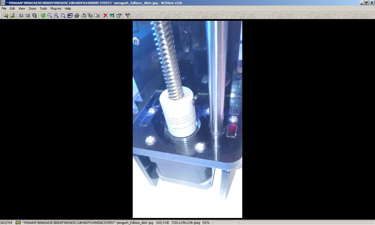

Maeke Posté(e) Janvier 27, 2018 Partager Posté(e) Janvier 27, 2018 (modifié) parce qu'il n'y a pas que les 5mm il faut aussi mettre le coupleur plus haut. En fait le wiki dit de n'enfoncer chacun des deux côtés que de 5mm dans le coupleur https://3dprint.wiki/reprap/anet/a8/coupler J'ignore comment c'est devenu '"laisser un espace de 5mm entre les deux axes" par contre. En tout cas voici la fameuse vidéo Modifié (le) Janvier 27, 2018 par Maeke Lien vers le commentaire Partager sur d’autres sites More sharing options...

Maeke Posté(e) Janvier 27, 2018 Partager Posté(e) Janvier 27, 2018 (modifié) Et tu as raison, la façon correcte est l'illustration mise par medmed et qui viens du pdf que j'ai partagé. Illustration ou on voit clairement que l'espacement n'est que de 2mm (quand il ny'a pas de flèche en dessous c'est l'écart entre les deux lignes au dessus qui compte, il n'y avait simplement pas assez de place pour le marquer là). Modifié (le) Janvier 27, 2018 par Maeke Lien vers le commentaire Partager sur d’autres sites More sharing options...
medmed Posté(e) Janvier 27, 2018 Partager Posté(e) Janvier 27, 2018 B il y a 8 minutes, Maeke a dit : En fait le wiki dit de n'enfoncer chacun des deux côtés que de 5mm dans le coupleur https://3dprint.wiki/reprap/anet/a8/coupler J'ignore comment c'est devenu '"laisser un espace de 5mm entre les deux axes" par contre. Ben c'est encore pire vu que le coupleur fait 25mm. Lien vers le commentaire Partager sur d’autres sites More sharing options...

medmed Posté(e) Janvier 27, 2018 Partager Posté(e) Janvier 27, 2018 il y a 43 minutes, veeger a dit : ah ben voila. me serait pas venu a l idée. pour que l axe rentre dans le T superieur c est + de 1 cm qu il manque. donc 2 ou 5 mm ca change pas grand chose. au depart j avais mis ca sur le compte des chinois comme l inter de l alim . C'est pas pour que l'axe rentre en haut, c'est pour assurer la flexibilité du coupleur Lien vers le commentaire Partager sur d’autres sites More sharing options...
veeger Posté(e) Janvier 27, 2018 Partager Posté(e) Janvier 27, 2018 quelle est l utilité d avoir une rotation flexible sur cet axe ? un amortisseur sur la rotation avec des contraintes exceptionnelles je comprendrais. mais la franchement y a pas grand chose a mettre en mouvement Lien vers le commentaire Partager sur d’autres sites More sharing options...
medmed Posté(e) Janvier 27, 2018 Partager Posté(e) Janvier 27, 2018 (modifié) Il n'y a peut-être pas beaucoup de contraintes mais quand tu travailles en dixième voir au centième de millimètre "les wobbles" ne sont pas loin.. Modifié (le) Janvier 27, 2018 par medmed Lien vers le commentaire Partager sur d’autres sites More sharing options...
Maeke Posté(e) Janvier 27, 2018 Partager Posté(e) Janvier 27, 2018 (modifié) il y a 39 minutes, medmed a dit : C'est pas pour que l'axe rentre en haut, c'est pour assurer la flexibilité du coupleur exact, il y a beaucoup de mauvaise interprétation dans cette histoire, mais le fait est que le wiki dit en gros dans le lien de la vidéo "pourquoi mes axes filetés ne vont pas jusqu'en haut". " Why arent the Z rods in the hole? go to 1:35min " Bref la bonne façon de les mettre est celle montrée sur le pdf. Modifié (le) Janvier 27, 2018 par Maeke Lien vers le commentaire Partager sur d’autres sites More sharing options...
veeger Posté(e) Janvier 27, 2018 Partager Posté(e) Janvier 27, 2018 mes moteurs ont pas un axe aussi long. sur sa video les coupleurs sont 2 cm au dessus chassis. pas possible de monter ca comme lui. je les ai montés de facon a ce que le filetage rentre a moitié dans le manchon quoi qu il en soit on intellectualise un peu trop le zinzin je pense. a mon niveau je ne vois pas de problemes qui necessiteraient une prise en charge immediate sous anesthesie generale. Lien vers le commentaire Partager sur d’autres sites More sharing options...
