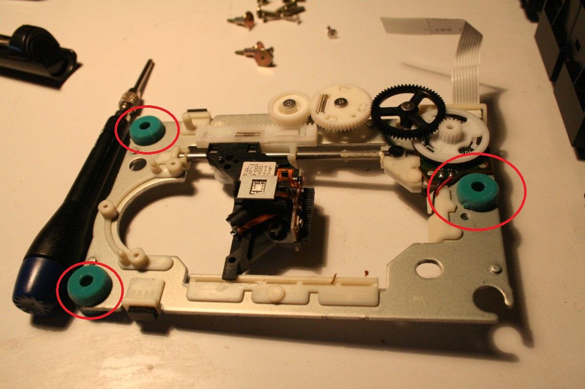

WolsterKing Posté(e) Avril 20, 2018 Partager Posté(e) Avril 20, 2018 Après un rapide survole de la conversation, personnellement pour rendre ma DE200 plus silencieuse j'ai simplement glissé des morceaux de caoutchouc en dessous, ça réduit énormément les vibrations, et donc le bruit créé ! En l’occurrence j'ai utilisé des caoutchoucs de lecteur CD Voilà, j'espère ne pas avoir dis la même chose qu'un message précédent je n'ai pas tout lu Lien vers le commentaire Partager sur d’autres sites More sharing options...
