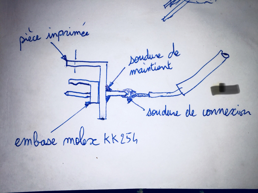

Bonjour à tous voila étant l'heureux propriétaire d'une créality cr10 depuis octobre je rencontre un petit souci de ventilation  voila ma ventilation sur le côté ne tourne plus et donne plus de courant (mort)  j'ai vu de nombreux postes concernant les ventilateurs à prendre pour cela aucun souci mon gros souci sait que la soudure sait pas m'on fort on m'a parlé de connecteur à sertir bref avez-vous des astuces afin d’éviter de souder  merci à tous

Il y a effectivement un tas de type de raccordement possible mais comme en standard les ventilos sont montés en Molex KK 254, personnellement je préfère ne pas réinventer la poudre et utiliser le même type de connecteur :6_smile:. Si tant est que l'on ne souhaite pas un seul connecteur pour les ventilos ET la buse chauffante.
Les connecteurs sur la photo de @PrintOlivier sont bien car pas besoin de se casser le *ul a dénuder .Tu mets tes files dedans, tu presses et c'est bon. Sauf que c'est pas démontable comme il le dit.
Ceux d'Amazon, faut un fer à souder et c'est pas démontable non plus.
Mais encore une fois, si ça dérange pas, je ne vois pas d'inconvénient à utiliser ça. C'est juste que je préfère avoir la possibilité de démonter et remonter sans prise de tête a tout refaire a chaque fois.

Pour l’instant j’ai rien fait. J’ai juste fait le fang avec les ventilos d’origine.
Si je modifie, je ferais ça :
Attention pour la soudure de maintient à ne pas relier la pattes entre elle.
Je fixe la pièce imprimée à la place du boîtier ventilo d’origine. Comme ça je branche direct le ventilo par la gauche sans le modifier. Faut juste prévoir de fixer l’excédent de câble quelque part.

D'accord et se qui se trouve dans le boitier tu les enlève et tu les remplace tout simplement

pour l'instant les ventilos de base me conviennent bien donc je ne compte pas les changer dans l'immédiat. Je verrais quand je ferait des impressions plus poussées ou si je change vers une autre tête d'impression.
mais si tu souhaites les rendre démontables quand même tu prends une prise molex femelle que tu montes sur les ventilos (ne pas oublier les pins qui ne sont pas fournis avec la prise ;) ) et une embase mâle côté boitier d'alimentation
