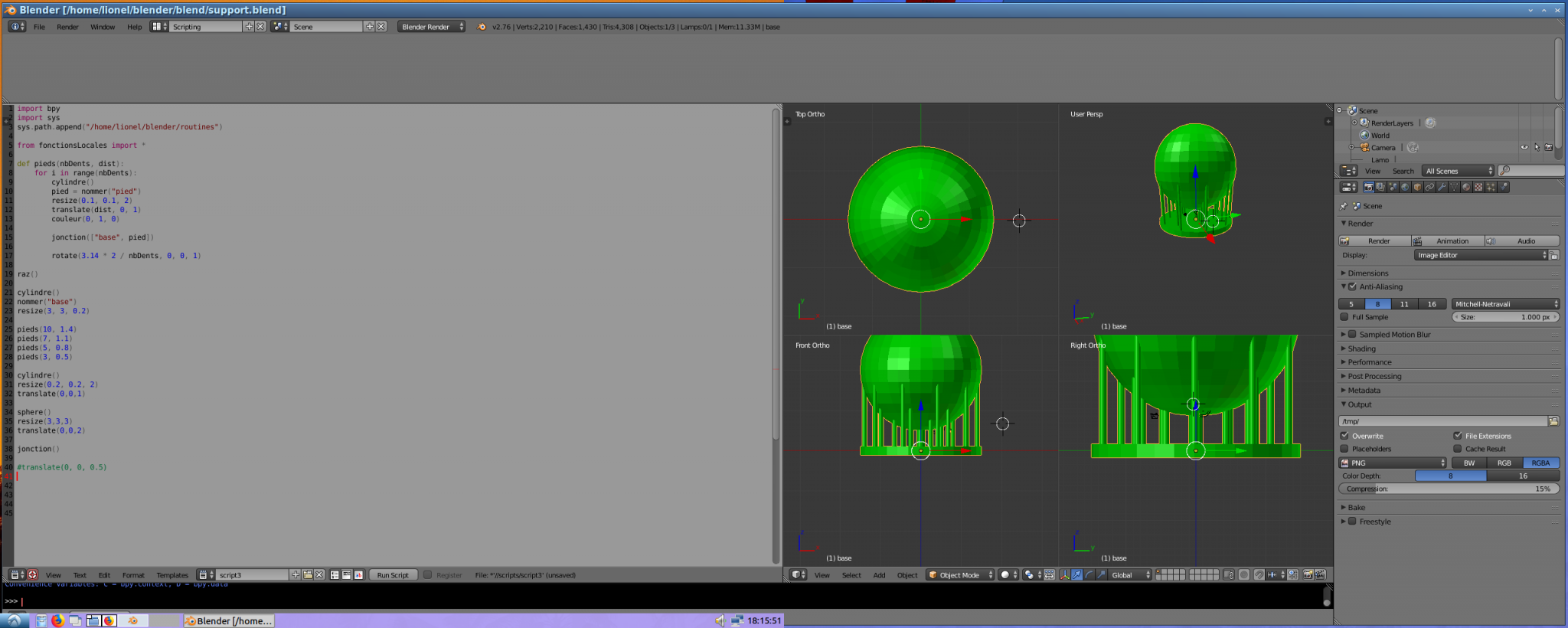

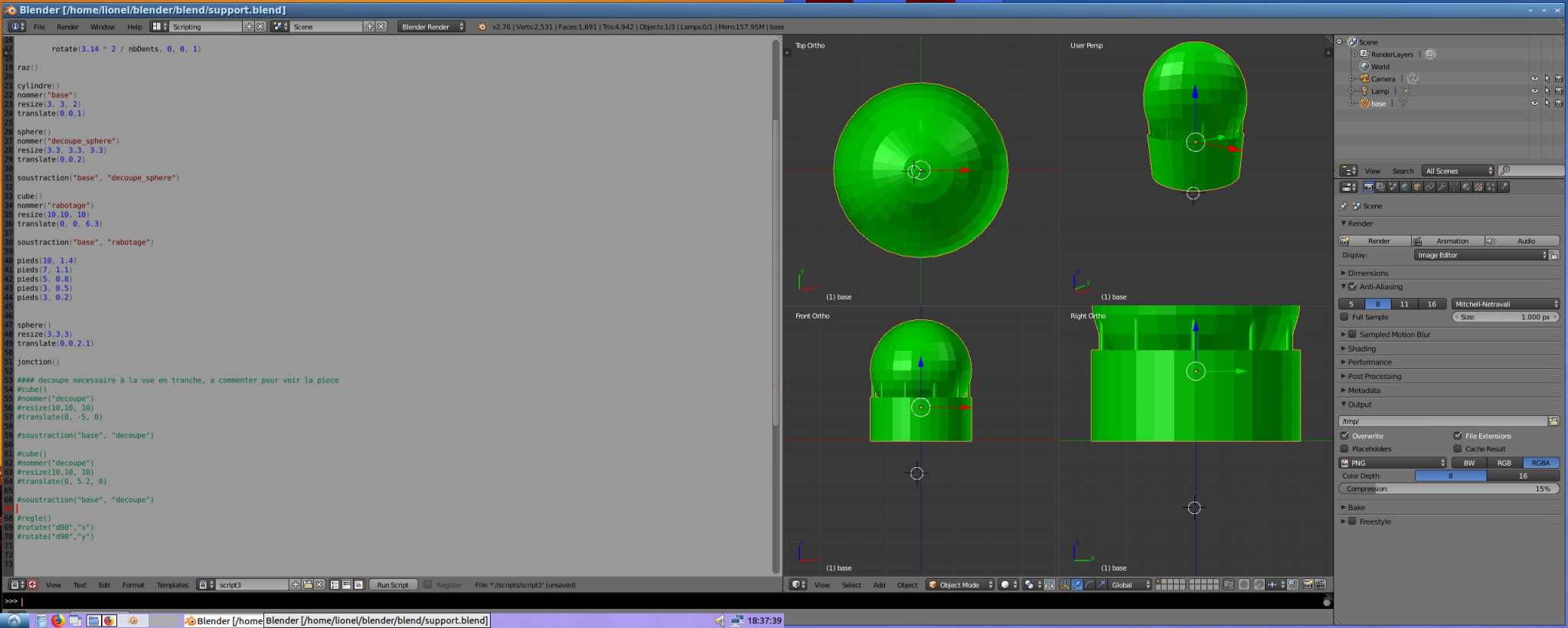

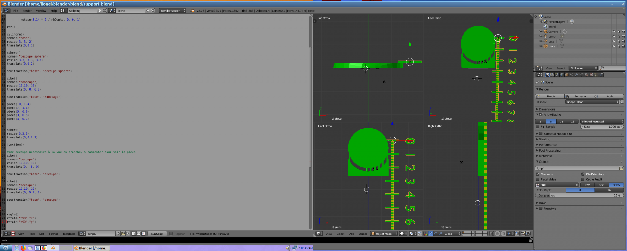

@zyban : j'ai construit un support sous la sphère via blender.
Il peut être amélioré ne serait ce qu'en limitant la hauteur des supports et en les disposant différemment, notamment celui sous le point le plus bas.
