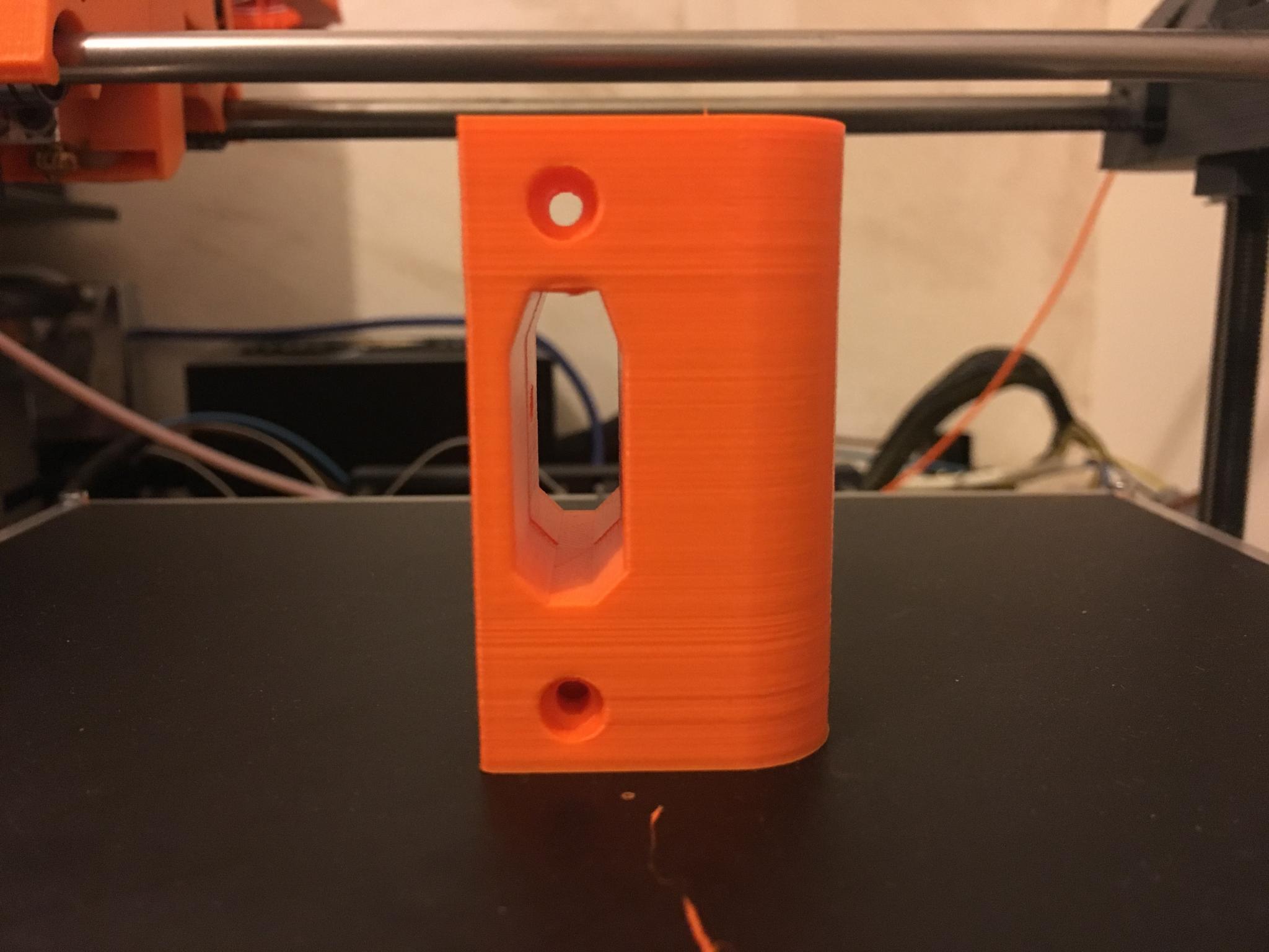

scorpio Posté(e) Décembre 6, 2017 Auteur Partager Posté(e) Décembre 6, 2017 Bon Voila enfin m'a vrai 1er pièce sans aucun souci Lien vers le commentaire Partager sur d’autres sites More sharing options...

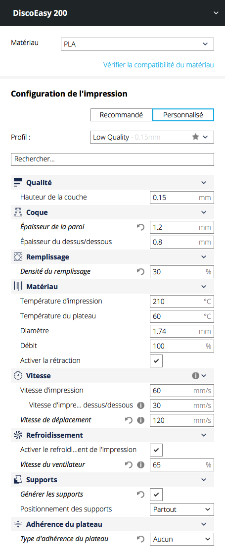

jonathan70 Posté(e) Décembre 6, 2017 Partager Posté(e) Décembre 6, 2017 alors tes reglages Lien vers le commentaire Partager sur d’autres sites More sharing options...
scorpio Posté(e) Décembre 7, 2017 Auteur Partager Posté(e) Décembre 7, 2017 les mêmes qu'avant la seul différence, c'est un réglage de l'Offset avec un plateau a 60° et j'ai diminué le ventilo à 65% au lieu de 100% Lien vers le commentaire Partager sur d’autres sites More sharing options...
