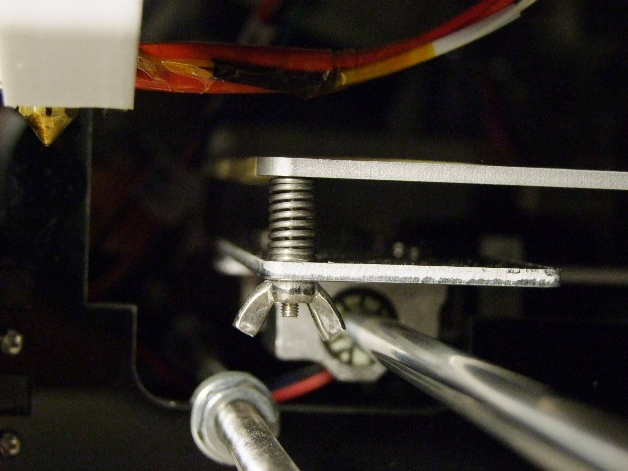

dedefr Posté(e) Janvier 5, 2018 Partager Posté(e) Janvier 5, 2018 Le 4/12/2017 at 10:33, jericho63 a dit : salut, il te faut deux mosfet , un pour le plateau et un pour la buse, perso ça va faire 4mois que j'ai la mienne etje n'ai pas encore changé l'alim, par contre j'ai installé un interrupteur à fusible (impression d'un cache trouvé sur thingiverse) et câblé les fils avec des cosses à sertir. Si tu comptes utiliser un plateau en verre, modifie la fixation du plateau pour faire le réglage par dessous avec des écrous moletés , ça évite de déplacer verre pour visser ou dévisser les vis de réglage. Je pense que c'est déja bien pour commencer et pour ce faire la main. le truc sympa aussi c'est de fabriqué un caisson avec des tables ikea lack, tu trouveras plein de mod sur thingiverse. Ce weekend j'ai flashé le firmware avec en marlin1.1.6 et j'ai commandé une tête e3d v6 chinoise et un capteur de nivellement :-) @++ jericho bonjour, pour la fixation du lit chauffant, j'ai rajouté un écrou sous le lit, de ce fait la vis ne bouge plus quand on règle la hauteur, pas cette astuce, le ressort est bien droit l'écrou rentre pile-poile ! donc, pas besoin de démonter la plaque de verre ! Lien vers le commentaire Partager sur d’autres sites More sharing options...
