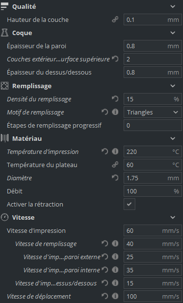

DrSnake Posté(e) Décembre 4, 2017 Partager Posté(e) Décembre 4, 2017 Bonjour à tous. J'ai une Disco Easy 200 avec une update de plateau chauffant (ici pour la description et là pour le shop). Le firmware est modifié avec le fichier proposé sur thingiverse (version sans écran de contrôle) Mon objectif est de passer de Cura by Dagoma à Ultimaker Cura (3.0.4 actuellement) pour prendre notamment controle de l'imprimante par la fonction USB d'Ultimaker Cura et d'autres réglages non disponibles dans Cura by Dagoma (comme la forme de remplissage). Aujourd'hui pour imprimer proprement sans décollement, ma configuration est celle ci : - ficiher copié sur la SD depuis Cura by Dagoma; - un buildtak sur le plateau; - je lance Proterface, je préchauffe buse et plateau; - une fois les niveaux atteints (210 et 60), je débranche l'usb, et switch off/on l'imprimante pour qu'elle démarre sur la SD; - globalement, les impressions sont correctes avec ce process, et pas de décollement, puisque pour les premières couches, le plateau est encore chaud; - jusque là, j'utilisais du PLA CHROMATIK blanc. J'ai aussi acheté du PLA ICE de différentes couleurd histoire de varier un peu les couleurs, notamment pour imprimer des puzzle cubes de couleurs différentes pour ma fille. En passant à Ultimaker Cura, je choisis bien les paramètres par défaut proposés, dédiés à la disco easy. Voici les paramètres de l'imprimante dans Ultimaker Cura : On arrive aux problèmes que je rencontre : - il est super difficile de décoller les impressions : j'arrache souvent un morceau de mon buildtak, sans parler de la dernière impression littéralement impossible à décoller. Pour utiliser mon imprimante à nouveau, j'ai du retirer le buildtak qui n'avait que 5 impressions de vie. Même si là c'est un cas extrême, je ne me vois pas acheter un buildtak toutes les semaines; - j'ai un problème de finition des pièces, voici quelques images montrant les problèmes : "feuillage" de la couche extérieure haute pièce non terminée sur la surface extérieure haute extérieur vertical et intérieur de pièce complètement à la ramasse Les seuls paramètres que j'ai essayé de modifier moi même sont les vitesses d'impressions et la température d'impression sans pour autant trouver une configuration correcte. Donc évidemment, voici quelques questions : - y a t il des réglages préconisés autres que ceux que je montre en début de sujet ? J'avoue avoir testé plusieurs configurations différentes sans succès; - pour le plateau chauffant, quelles surfaces d'impression utilisez vous et comment décollez vous les pièces ? Je ne peux même pas passer la petite "pelle" (vendue avec la DiscoEasy200) sous la pièce pour amorcer un décollage. Comme je lance parfois des impressions longues, je ne peux pas toujours être devant l'imprimante à la fin pour décoller la pièce tout de suite; - je remarque des problèmes plus importants avec les filaments ICE de couleur (Romantic Red, Bold Blue, Precious Pink). Est-ce du filament à éviter ou est ce qu'il ne s'agit que de mauvais réglages (impression à 210 comme préconisé sur les boites des ICE) ? Merci d'avance . Lien vers le commentaire Partager sur d’autres sites More sharing options...

DrSnake Posté(e) Décembre 21, 2017 Auteur Partager Posté(e) Décembre 21, 2017 (modifié) Après quelques jours d'essais, il semble que j'ai trouvé ce que je voulais avec ce topic du site. Même si cela ne concerne pas mon imprimante (config pour la discovery), cela m'a permis d'imprimer proprement depuis Ultimaker Cura (3.1.0 actuellement). Mes derniers tests concernent notamment les vitesses, dont les infos dans les profils proposés ne devaient pas être correctes. Voici les infos en question que j'utilise maintenant par défaut. Merci @Yo' pour avoir pris la peine d'intervenir. Modifié (le) Décembre 21, 2017 par DrSnake Lien vers le commentaire Partager sur d’autres sites More sharing options...
