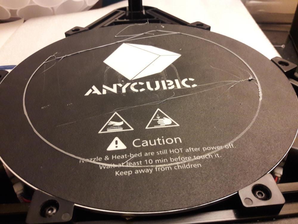

Invité Posté(e) Décembre 4, 2017 Partager Posté(e) Décembre 4, 2017 Bonjour, Je crée ce topic parce que je ne m'en sors plus. J'ai de multiple problemes avec cette imprimante. 1- L'autoleveling d'origine ne fonctionnant pas, j'ai utilisé un marlin 1.1.0 adapté a ma kossel pour installer un BLtouch (voir PJ). Tout "fonctionne" c'est a dire que le palpage s'effectue, le maillage ressort dans les fichiers de log. Le soucis c'est qu'il "n'est pas appliqué". Alors j'ai pris une plaque j'ai fais n'importe quoi avec le capteur (pour simuler un plateau tout tordu) et lors de l'impression la buse montait descendais etc pour compenser, donc c'est bien que le maillage est pris en compte ! Alors pourquoi en temps normal, ca refuse de s'imprimer a plat ? (voir photo jointe) et impossible de calibrer manuellement le plateau car il est simplement posé et calé.. 2- L'imprimante ne s'allume que si je place le jumper sur USB donc alimentation USB, alimentation 12v externe + alimentation 12v d'origine sinon rien ne marche..(nouvelle carte mère commandée, je verrais deja si le problème vient de la) Donc voila, on a deux imprimante et nous rencontrons le problèmes N1 sur les deux. Merci de nous aider car cela fait 1 semaine que je me casse la tete la dessus et tout ce que je trouve ne correspond pas. Anycubicplus.zip Lien vers le commentaire Partager sur d’autres sites More sharing options...
Platator Posté(e) Décembre 4, 2017 Partager Posté(e) Décembre 4, 2017 (modifié) Hello, Décidément la qualité de l'électro laisse vraiment à désirer sur cette machine J'ai pas le souci du point 1. Le capteur d'origine fonctionne bien. Par contre j'ai changé le système de fixation du plateau car il n'y avait pas moyen de le plaquer en Z et il faisait un peu ce qu'il voulait. J'ai mis ça à la place, c'est nickel (mais ça ne permet pas de réglage) : https://www.thingiverse.com/thing:2119698 (juste prévoir des vis un poil plus longues ou retoucher le fichier pour creuser leurs logements). Par contre je confirme le point 2, ma carte mère fait pareil. Je l'alimente via usb maintenant. J'attends aussi la nouvelle avec impatience en espérant qu'elle soit de bonne qualité. J'ai déjà approvisionné 2 mosfets (pour le lit et la tête) pour ne pas que la puissance la traverse, en espérant que ça suffise... Bon courage. On s'accroche. Elles fonctionneront nos Kossels !! @Anycubic : mettez-vous au français et lisez ce forum !!! Modifié (le) Décembre 4, 2017 par Platator Lien vers le commentaire Partager sur d’autres sites More sharing options...
Invité Posté(e) Décembre 4, 2017 Partager Posté(e) Décembre 4, 2017 Hello, J'ai essayé tellement de trucs et rien ne change... on a 2 machines et ca ne va pas + toi ca fait deja 3. J'attends ma nouvelle CM et je renvoi la machine pour me faire rembourser. On paie pas ca si cher pour ensuite bidouiller, ce n'est pas normal, dans ce cas je la fabriquais moi meme.. Lien vers le commentaire Partager sur d’autres sites More sharing options...

Invité Posté(e) Décembre 5, 2017 Partager Posté(e) Décembre 5, 2017 (modifié) Salut, Bon j'ai tout remis d'origine et pourtant ma buse imprime toujours a 3 cm au dessus du plateau ?? Wtf... je vais mettre un coup de masse dessus ! J'ai bien suivi scrupuleusement les instructions, j'ai bien entré un offset et que je mette 10 -10 ou -30 ca reste a la meme hauteur ! J'en perds mes cheveux x) Modifié (le) Décembre 5, 2017 par Invité Lien vers le commentaire Partager sur d’autres sites More sharing options...
Platator Posté(e) Décembre 5, 2017 Partager Posté(e) Décembre 5, 2017 Bizarre cette affaire. Tu fais bien le "store" comme indiqué? Mesure Z > Auto level > modifier le Z offset pour être égal à New Z offset (+/-0.1) > Store Lien vers le commentaire Partager sur d’autres sites More sharing options...
jeremrem Posté(e) Décembre 5, 2017 Partager Posté(e) Décembre 5, 2017 Il y a 3 heures, aurel54810 a dit : Salut, Bon j'ai tout remis d'origine et pourtant ma buse imprime toujours a 3 cm au dessus du plateau ?? Wtf... je vais mettre un coup de masse dessus ! J'ai bien suivi scrupuleusement les instructions, j'ai bien entré un offset et que je mette 10 -10 ou -30 ca reste a la meme hauteur ! J'en perds mes cheveux x) j'ai le même genre de soucis :-( les valeurs modifiées ne s'enregistrent pas dans l'eeprom mêm avec la fonction "store" :-( Lien vers le commentaire Partager sur d’autres sites More sharing options...
ubutu Posté(e) Décembre 5, 2017 Partager Posté(e) Décembre 5, 2017 salut bon je vient de mettre le firmware du 14/11/2017 pour aider notre collegue il a raison ca apas l air de trop marcher pour moi aussi mais ja i reussi a contoner le probleme quand tu a fait auroleving tu passe par ton logiciel et tu G28 ET PUIS tu g1 Z100 et tu decend jusqua ce que tuton parfait avec une feuile de papier tu releve la mesure et tu la rentre dans le logiciel avec la commande m851Z.... et la tu met ta mesure en plus ou en moins tu fait m500 et ca reste apres pour verifier du G28 et g1z0 et normalement tu ets bon je spere que tu arrivera a comprend Lien vers le commentaire Partager sur d’autres sites More sharing options...
