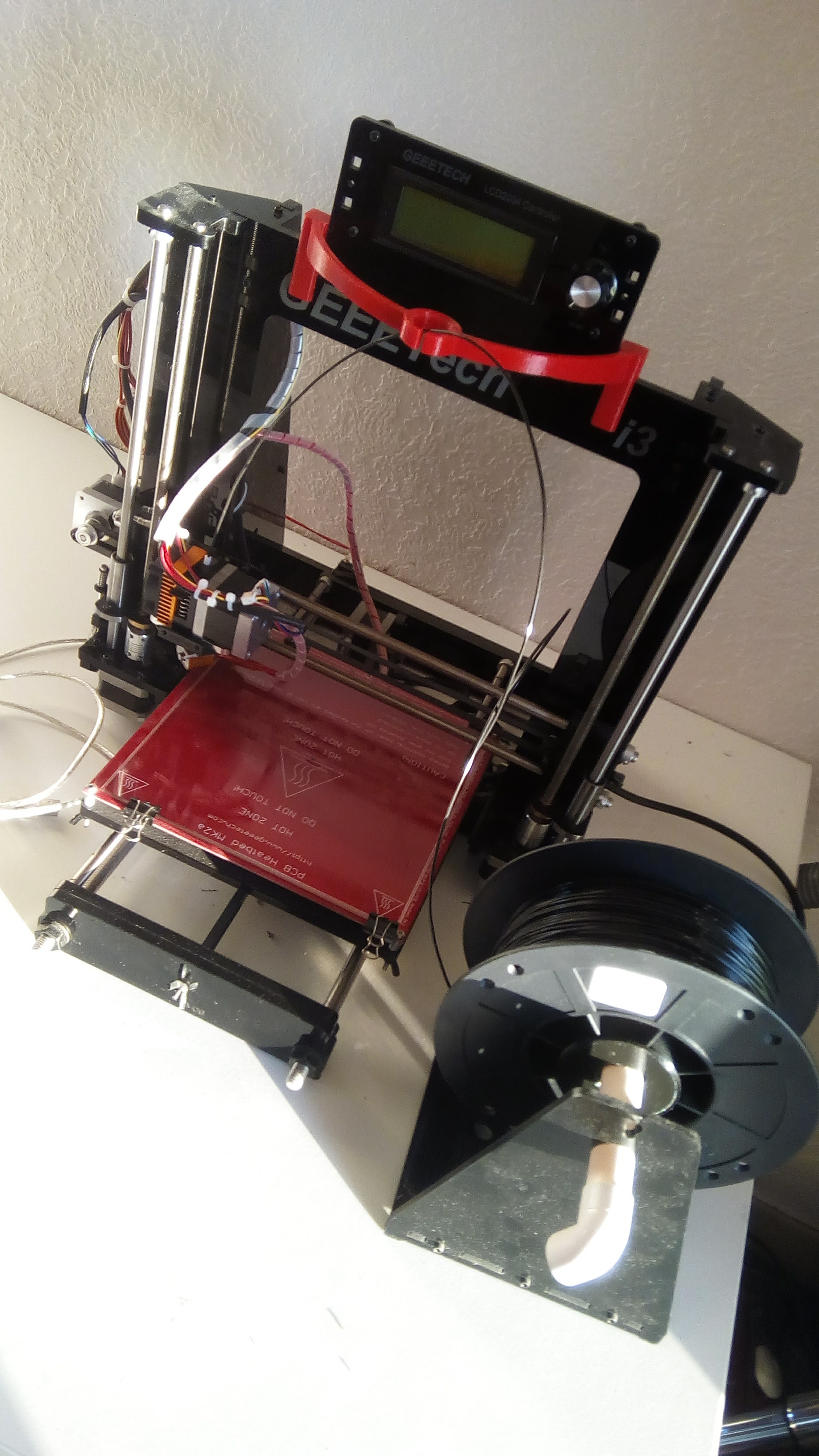

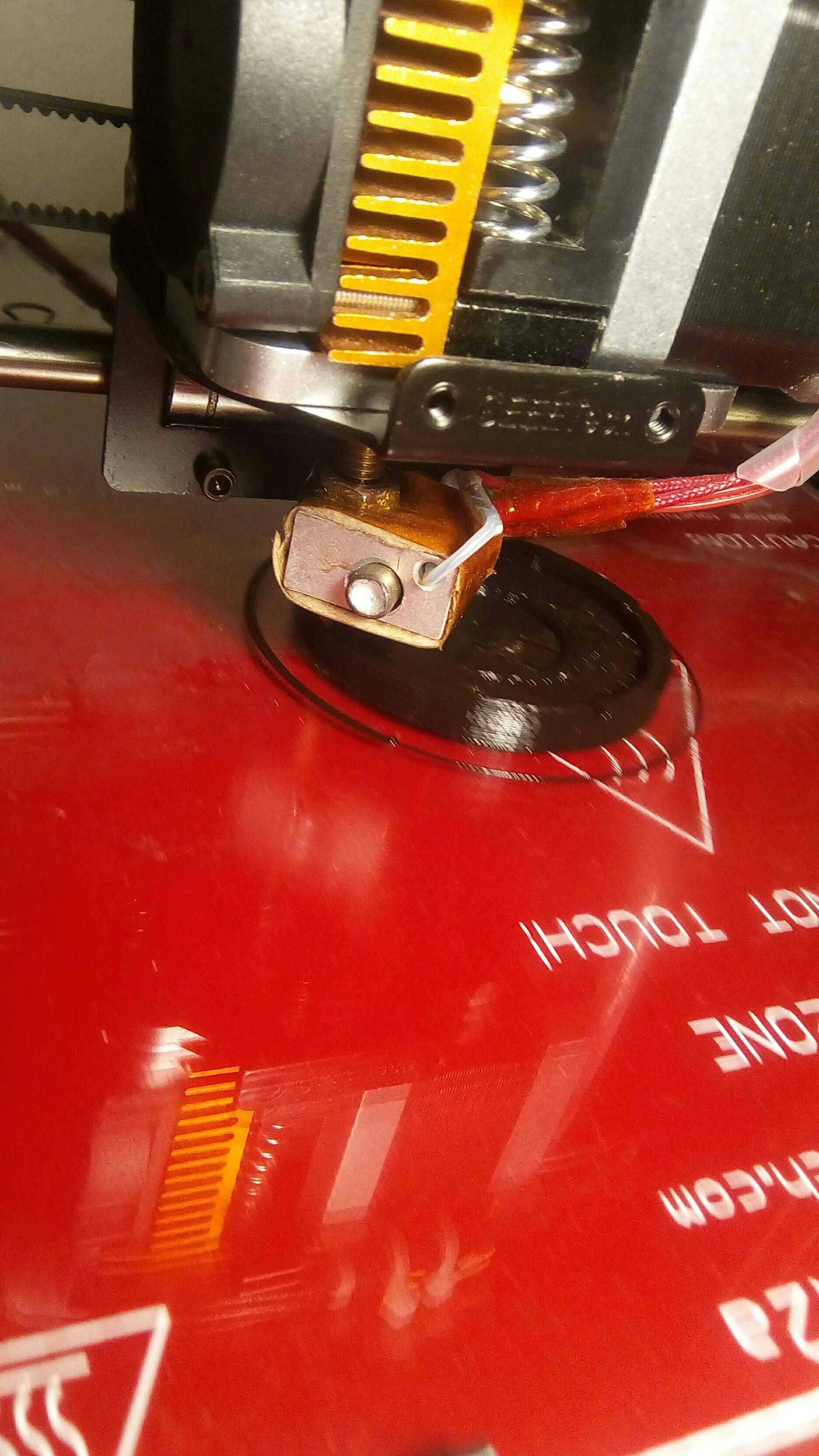

djwizzer Posté(e) Décembre 5, 2017 Partager Posté(e) Décembre 5, 2017 Bonjour, Voila cela fait quelque temps que je test mon imprimante 3d et maintenant elle ne veut plus imprimer normalement, au debut de l'impression tout va bien et au bout d'un moment elle ne veut plus rien sortir je vous fourni une video, des photos et mes reglage merci de me sortir de cette enfer je suis au bout voila la video : les reglages son les reglages proposer par votre forum merci Lien vers le commentaire Partager sur d’autres sites More sharing options...

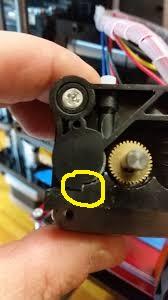

piccolini Posté(e) Décembre 5, 2017 Partager Posté(e) Décembre 5, 2017 Bonjour, Le filament Bq est normal et s'imprime très bien, c'est ce que j'utilise en standard. On dirait que tu n'as plus de chauffe d'un seul coup, vérifie à ce moment de l'impression en poussant ton filament dans l'extrudeur qu'il coule bien de la buse. Regarde si la température est stable. Sinon trop de rétractation peut aussi produire ce genre de pb. Si ton filament coule bien de la buse à la main, il est possible que ce soit juste un pb d'extrudeur, ressort détendu, la pièce noire qui a besoin d'un coup de lime ou est cassée. 1 Lien vers le commentaire Partager sur d’autres sites More sharing options...
djwizzer Posté(e) Décembre 5, 2017 Auteur Partager Posté(e) Décembre 5, 2017 (modifié) Je regarde ça et je te dit ça [emoji16] Si cela viens de la rétractation comment faire ? je viens de trouver le truc et cassé en plastique pour ca donc je vais essayer de le recollé on va voir se que cela donne Modifié (le) Décembre 6, 2017 par Nos68 Lien vers le commentaire Partager sur d’autres sites More sharing options...
piccolini Posté(e) Décembre 5, 2017 Partager Posté(e) Décembre 5, 2017 Bingo? Ces pièces se trouvent sur le web, tu peux aussi remplacer par des pièces de MK8 ? Lien vers le commentaire Partager sur d’autres sites More sharing options...
djwizzer Posté(e) Décembre 5, 2017 Auteur Partager Posté(e) Décembre 5, 2017 Merci beaucoup c déjà bien mieux [emoji7] je pense que je vais le chargé en aluminium je pense [emoji39]Envoyé de mon Archos 50 Power en utilisant Tapatalk Lien vers le commentaire Partager sur d’autres sites More sharing options...

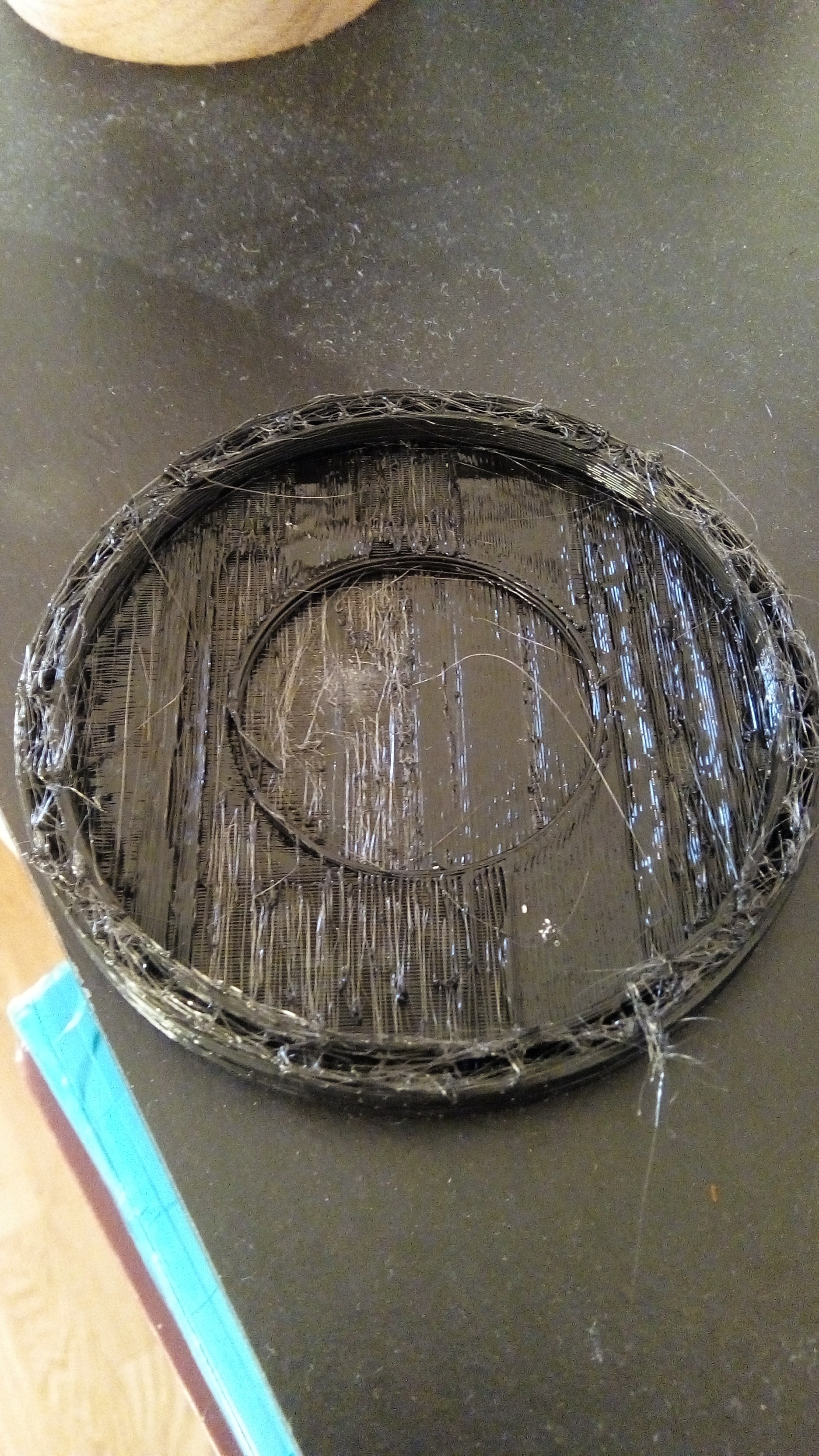

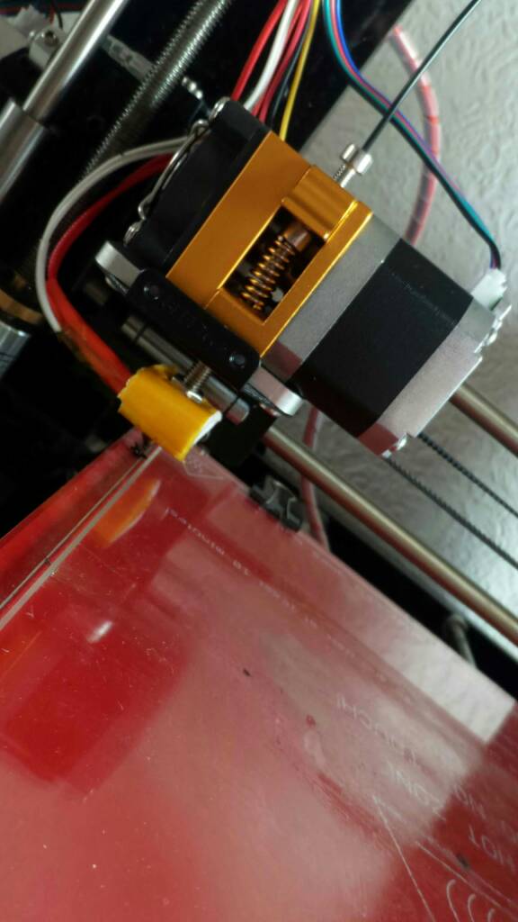

djwizzer Posté(e) Janvier 24, 2018 Auteur Partager Posté(e) Janvier 24, 2018 Personne pour m'aider je vous ajoute une photo Envoyé de mon ASUS_Z00XS en utilisant Tapatalk Lien vers le commentaire Partager sur d’autres sites More sharing options...
djwizzer Posté(e) Janvier 24, 2018 Auteur Partager Posté(e) Janvier 24, 2018 Je vous explique plus en détail, quand j'imprime à 200 c° elle claque direct, quand je la mais à 230 c° première couche ça va bien mais ensuite cela recommence de plus belle, par contre quand j'appuis un peu sur le plateau pour laisser de l'espacement entre buse et plateau elle claque toujours bien-sûr mais moins mais claque toujours fréquamment ( toute les 1 a 2 seconde contre tout le temps [emoji23] ) je sais plus quoi faire tout l'extrudeur et neuf, buse neuf j'ai même changé la Bobine j'ai mis le Blanc qui était encore emballé toujours le même soucis comment je vais faire [emoji20][emoji20][emoji24]Merci de me conseiller au plus rapidement je ne sais plus quoi faire la [emoji20] Envoyé de mon ASUS_Z00XS en utilisant Tapatalk Lien vers le commentaire Partager sur d’autres sites More sharing options...

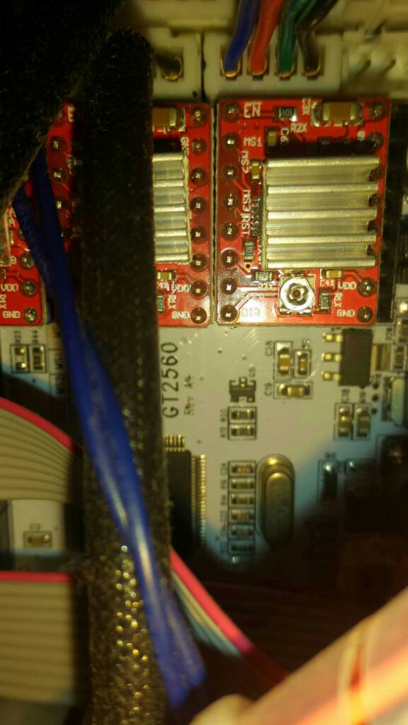

hidius Posté(e) Janvier 24, 2018 Partager Posté(e) Janvier 24, 2018 Avec ton nouveau extruder, si ca claque que sur la premiere couche, revoir la hauteur de ton plateau. Si ca claque tout le temps, tu peux peut etre régler la différence de potentiel sur tes drivers, y'a un tuto bien foutu qui traine sur le forum je crois. 1 Lien vers le commentaire Partager sur d’autres sites More sharing options...

djwizzer Posté(e) Janvier 24, 2018 Auteur Partager Posté(e) Janvier 24, 2018 Est ce que c de cela que tu me parle ? Envoyé de mon ASUS_Z00XS en utilisant Tapatalk Lien vers le commentaire Partager sur d’autres sites More sharing options...
djwizzer Posté(e) Janvier 24, 2018 Auteur Partager Posté(e) Janvier 24, 2018 C bon ouiiiii j'ai fait joujou avec le potentiel et cela fonctionne bien pour l'instant Envoyé de mon ASUS_Z00XS en utilisant Tapatalk Lien vers le commentaire Partager sur d’autres sites More sharing options...
