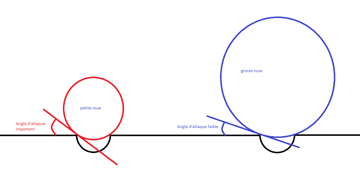

Limpzen Posté(e) Décembre 5, 2017 Auteur Partager Posté(e) Décembre 5, 2017 il y a 1 minute, olivierbart a dit : faudrais une table roulante avec des roues grand diametre caoutchoux Merci de ta réponse ! Tu parles de quelque chose comme ça ? https://www.amazon.fr/Roulettes-Silencieux-Résistantes-Remplacement-Rollerset/dp/B076PGB8D6/ref=sr_1_1?ie=UTF8&qid=1512502048&sr=8-1&keywords=roues+grand+diamètre+caoutchouc Lien vers le commentaire Partager sur d’autres sites More sharing options...
olivierbart Posté(e) Décembre 5, 2017 Partager Posté(e) Décembre 5, 2017 oui du genre voire plus mou, plus le diametre de ta roue sera grand plus le franchissement des joints sera facile Lien vers le commentaire Partager sur d’autres sites More sharing options...

olivierbart Posté(e) Décembre 5, 2017 Partager Posté(e) Décembre 5, 2017 Lien vers le commentaire Partager sur d’autres sites More sharing options...
