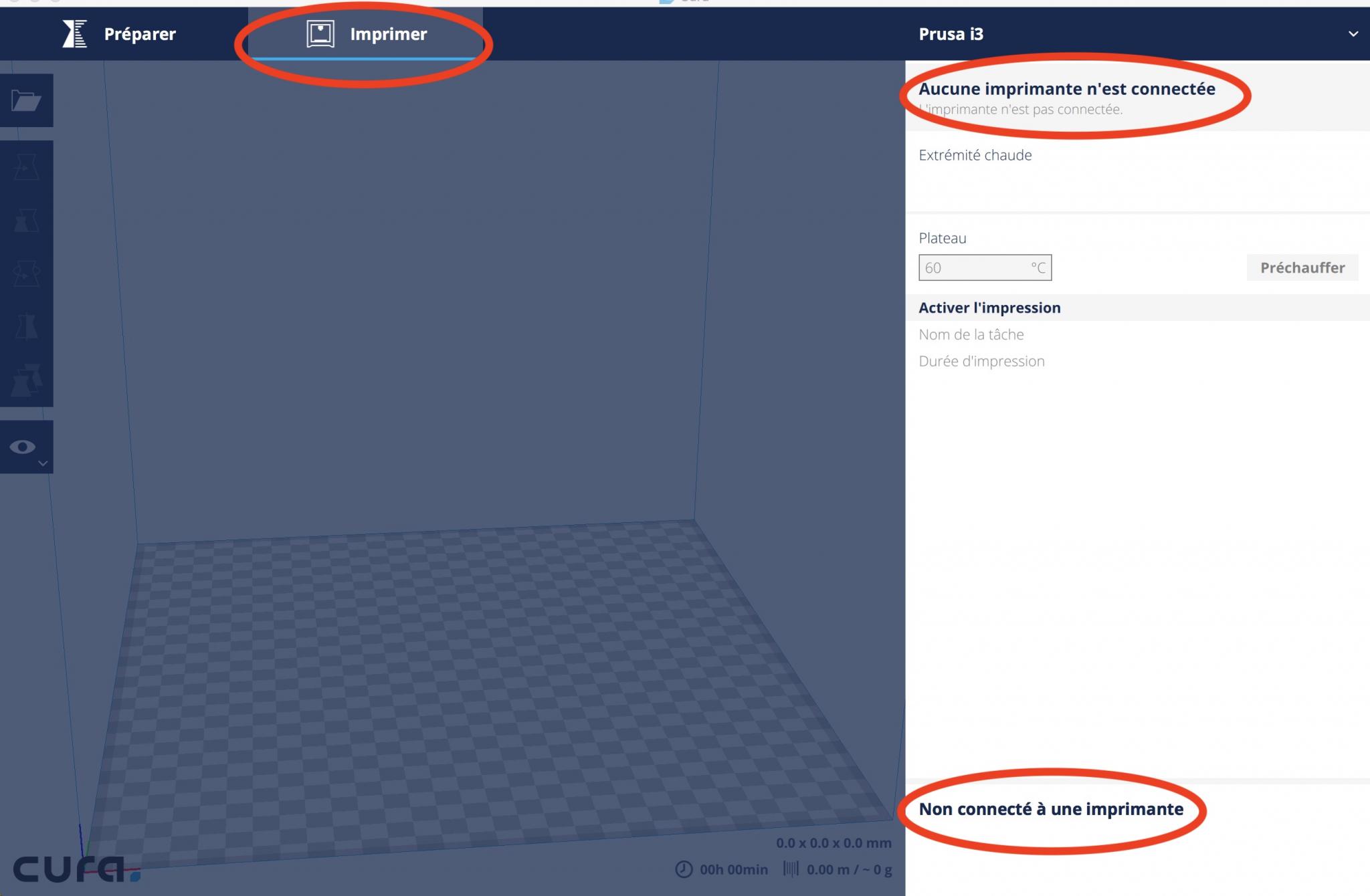

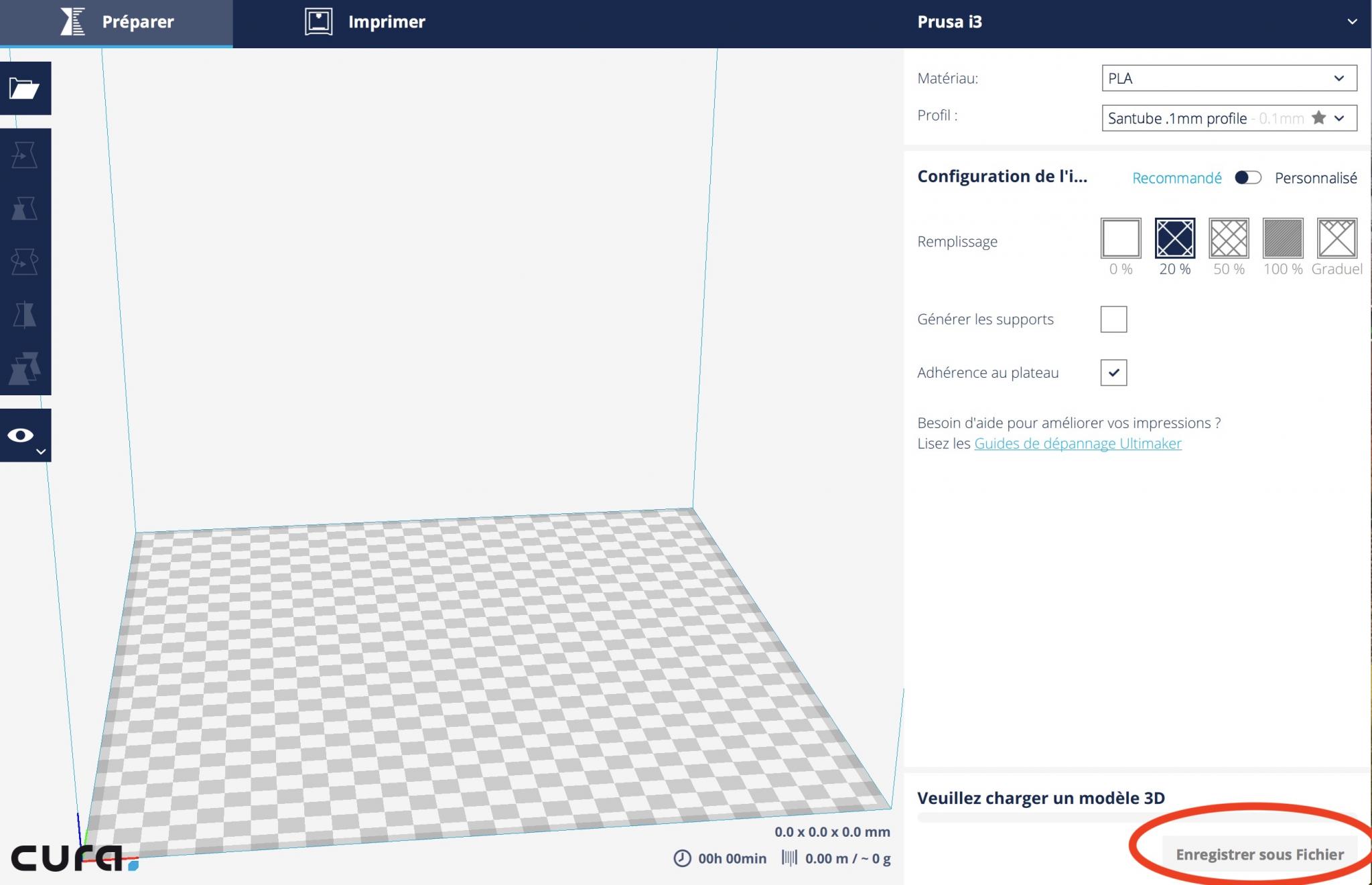

Dragon Posté(e) Décembre 6, 2017 Partager Posté(e) Décembre 6, 2017 Mes premières impressions sous cura étaient via le câble USB. Il est vrai que la connection pouvait être parfois capricieuse. Ma méthode pour imprimer était la suivante : - Tout d'abord la relier au pc via le cordon USB -Lancer Cura une fois le branchement effectué -Mettre sous tension l'imprimante Ensuite une fois que tu as fini de mettre ton modele comme tu le souhaites à la place d'enregistrer sous tu auras accès a un menu déroulant te permettant de lancer ton impression : Dans cura je t'ai mis les endroits dans lesquels tu dois voir les infos sur ton imprimante : Etant en déplacement je n'ai pas mon imprimante de connecté, mais en bas à droit au lieu d'avoir "non connecté à une imprimante" tu aurasbien évidemment ta CR10. Comme je dis plus haut l'USB peut être capricieux il faut alors redémarrer l'imprimante pour relancer la détection.... Bon courage Lien vers le commentaire Partager sur d’autres sites More sharing options...
