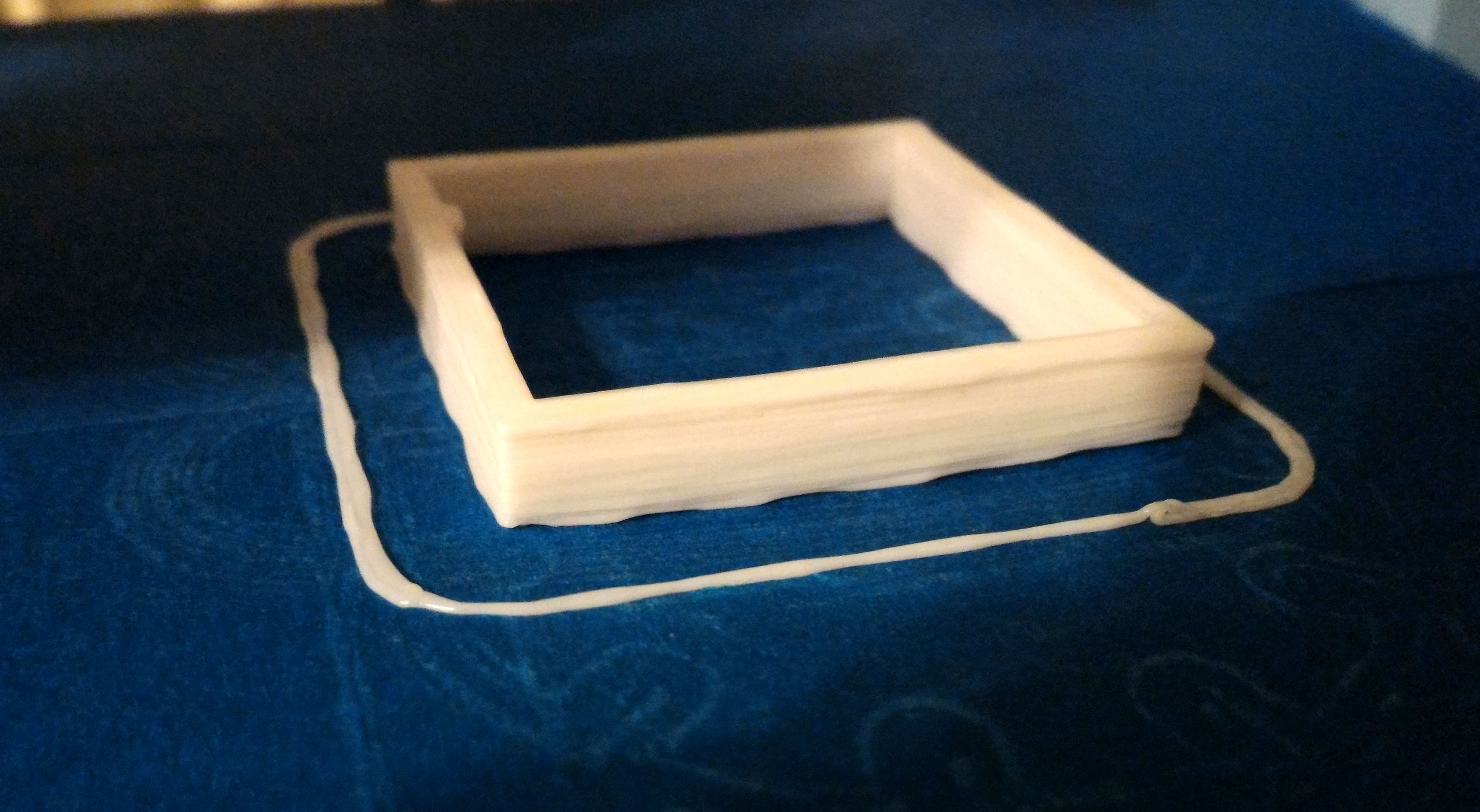

AquaWide Posté(e) Décembre 6, 2017 Partager Posté(e) Décembre 6, 2017 Hello, Suite à mon dernier (et vieux) message, mon Itopie est enfin montée. Reste les réglages à faire, et comprendre toutes les étapes (aie) Une photo + video. au passage, pour réduire la quantitée de PLA en sortie de buse, c'est bien la rétractation que je dois augmenter ? Lien vers le commentaire Partager sur d’autres sites More sharing options...
Invité Posté(e) Décembre 6, 2017 Partager Posté(e) Décembre 6, 2017 Si c'est pendant l'impression c'est le débit (flow en anglais) du c'est pendant le déplacement de la buse entre 2 zones c'est la rétractation Lien vers le commentaire Partager sur d’autres sites More sharing options...
AquaWide Posté(e) Décembre 6, 2017 Auteur Partager Posté(e) Décembre 6, 2017 Merci pour l'info, je regarde le "Flow" ce soir Lien vers le commentaire Partager sur d’autres sites More sharing options...
Hervé-34 Posté(e) Décembre 6, 2017 Partager Posté(e) Décembre 6, 2017 Bonjour à tous ! Mais avant n'oublie pas de régler ton extrudeur ! Hervé Lien vers le commentaire Partager sur d’autres sites More sharing options...
AquaWide Posté(e) Décembre 6, 2017 Auteur Partager Posté(e) Décembre 6, 2017 (modifié) Je passe par Rapetier et "CuraEngine", ça colle ou il vaut mieux utiliser autre chose ? Pour regler l'extrudeur, c'est bien avec la mesure d'un cm et la modif du firmware ? (questions de noob, désolé ) Modifié (le) Décembre 6, 2017 par AquaWide Lien vers le commentaire Partager sur d’autres sites More sharing options...
Hervé-34 Posté(e) Décembre 6, 2017 Partager Posté(e) Décembre 6, 2017 Oui pour l'extrudeur, mais moi je fait ça sur 10cm je trouve ça plus précis ! Je préfère slic, mais c'est une question d'habitude! Hervé Lien vers le commentaire Partager sur d’autres sites More sharing options...

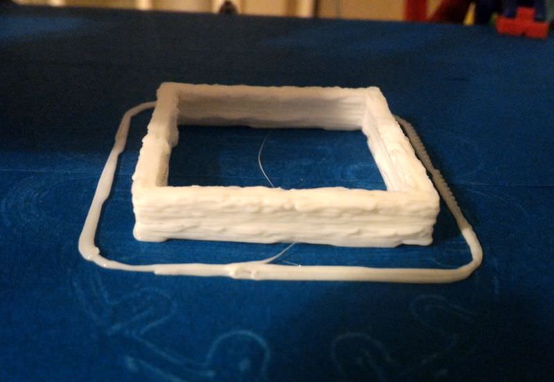

AquaWide Posté(e) Décembre 6, 2017 Auteur Partager Posté(e) Décembre 6, 2017 Merci c'est noté, je préfère aller au plus simple tant que je n'ai pas tout digéré (ça va prendre un moment ...) Donc test en modifiant le fil dans le firmware (3.0 -> 1.75), et en passant par Slic. Beaucoup mieux même si encore un peu trop de pla : J'essaye de faire la mesure sur 10cm ce soir, merci pour l'aide Lien vers le commentaire Partager sur d’autres sites More sharing options...
Invité Posté(e) Décembre 6, 2017 Partager Posté(e) Décembre 6, 2017 Tu semble aussi trop chaud. Tu as réglé les pid? Lien vers le commentaire Partager sur d’autres sites More sharing options...
AquaWide Posté(e) Décembre 6, 2017 Auteur Partager Posté(e) Décembre 6, 2017 (modifié) En fait non, Slic à verrouiller les paramètres (220°), j'imagine qu'il faut lui indiquer avant ^^ Qu'est-ce que tu appelle les "pid" ? à régler dans repetier/micrologiciel ou dans le marlin ? Dans repetier je n'ai pas l'impression qu'elles soit mémorisée. Test à 195°, beaucoup mieux. Effet pyramide mais je pense que c'est l'axe Z à modifier, la pièce fait 7mm au lieu de 10, repetier n'a pas retenu la modif . Edit : j'imagine que j'aurais du le faire dans le marlin ici -> #define DEFAULT_AXIS_STEPS_PER_UNIT Prochain test demain, bonne soirée Modifié (le) Décembre 6, 2017 par AquaWide 1 Lien vers le commentaire Partager sur d’autres sites More sharing options...

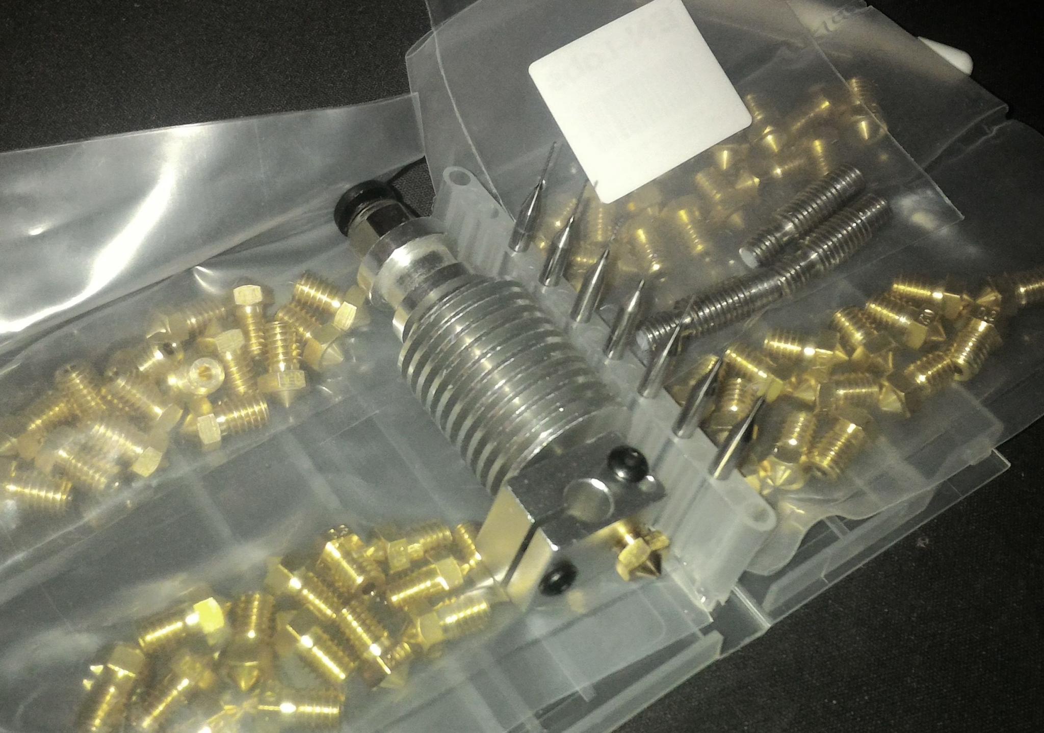

AquaWide Posté(e) Décembre 8, 2017 Auteur Partager Posté(e) Décembre 8, 2017 (modifié) ça marche, j'en ai pris 10 d'avance. Bon, buse bouché, pas mal de souci mais je suppose qu'une partie vient du filament, le vendeur annonce une impression de 200- 250° et j'ai imprimé à 195. En attendant de reçevoir des buses et de quoi les nettoyer, et maintenant que j'ai vu comment ça fonctionne je vais proceder a quelques ajustement. Enlever l'extrudeur déporté (pour le moment, débit du pla irrégulier), changer le support de hotend qui ne va pas (du jeu) en attendant de pouvoir imprimer celui que je veux, modif de quelques fixations, etc. Je vous tient au jus Modifié (le) Décembre 8, 2017 par AquaWide Lien vers le commentaire Partager sur d’autres sites More sharing options...
Hervé-34 Posté(e) Décembre 8, 2017 Partager Posté(e) Décembre 8, 2017 (modifié) Bonsoir ! Je suis surpris par la température donnée pour ton PLA ! C'est de " l'ordinaire "? ou un PLA spécial ? car mon PLA, je l'imprime à 210 pour la première couche et 205 pour les autres, et parfois pour certains détails c'est trop chaud ! C'est étonnant de donner 250° pou du PLA ! Mon iTopie qui tourne à merveille, je l'ai passée d'un extrudeur " direct " à un extrudeur déporté ! ( bowden ) ça m'allège la tête, et j'avais beaucoup de problème avec l'extrudeur L3K ! maintenant que du bonheur ! Hervé Modifié (le) Décembre 8, 2017 par Hervé-34 Lien vers le commentaire Partager sur d’autres sites More sharing options...
AquaWide Posté(e) Décembre 8, 2017 Auteur Partager Posté(e) Décembre 8, 2017 Normalement c'est de l'ordinaire, mais je ne suis pas très calé sur le sujet, encore moins évaluer la qualité C'est celui-la (si j'ai le droit de mettre le lien) ABS : 230-270 et PLA : 200-250 Lien vers le commentaire Partager sur d’autres sites More sharing options...
Hervé-34 Posté(e) Décembre 8, 2017 Partager Posté(e) Décembre 8, 2017 D'accord, mais ils ne se mouillent pas comme temp ! 200/250 c'est large ! essaye à 205/210° on ne sais jamais ! Hervé Lien vers le commentaire Partager sur d’autres sites More sharing options...
AquaWide Posté(e) Décembre 11, 2017 Auteur Partager Posté(e) Décembre 11, 2017 (modifié) Bon, je vais commander une bobine d'Optimus pour voir. J'ai retenté en changeant le bloc chauffant + buse en 0.6, ça passe bien 30 secondes, ensuite ça bloque, et plus rien ne sort. Le débit de fil est bien réglé, Hotend bien monté (vérifié 8 ou 10 fois) Modifié (le) Décembre 11, 2017 par AquaWide orthographe Lien vers le commentaire Partager sur d’autres sites More sharing options...

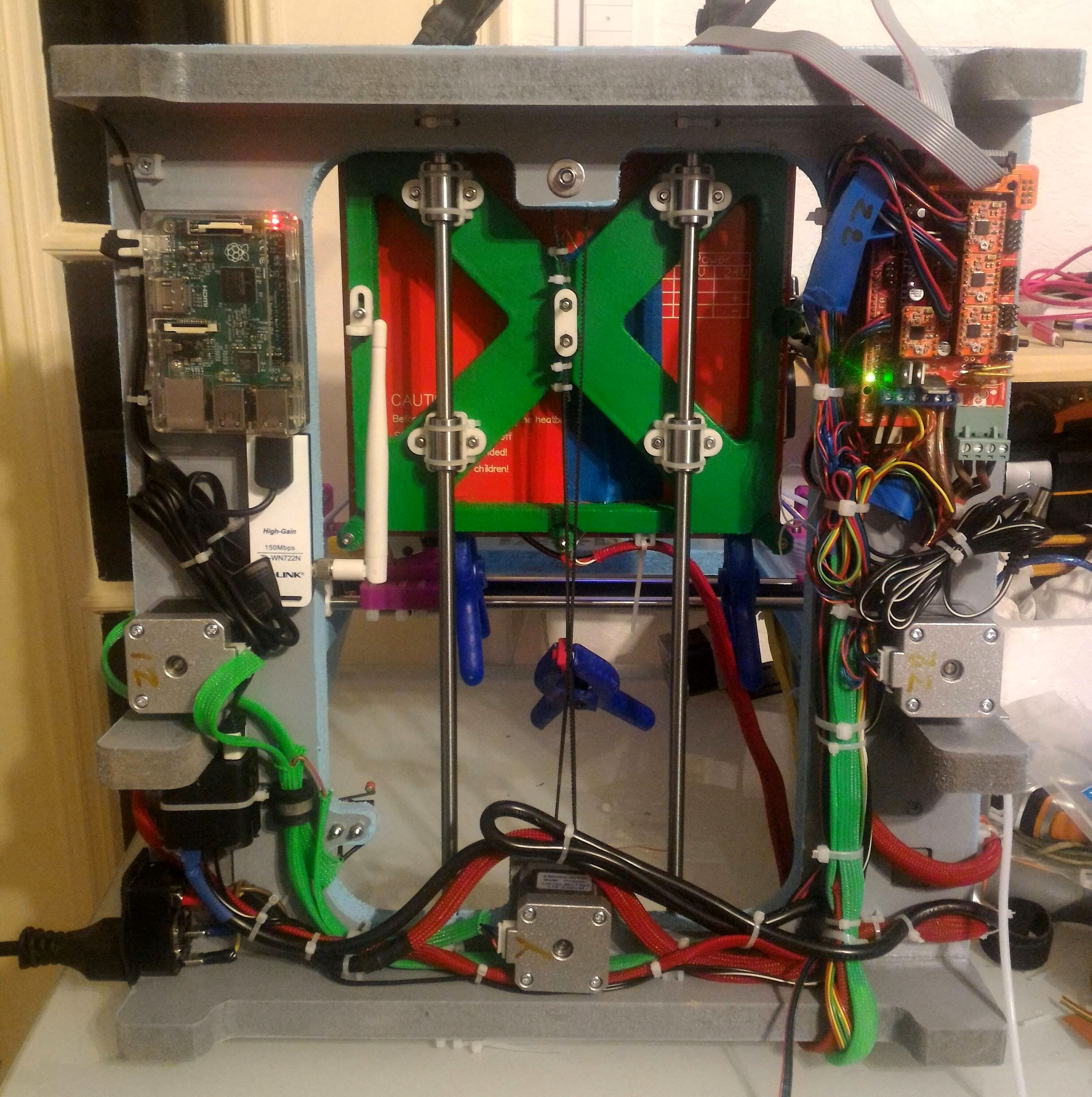

AquaWide Posté(e) Décembre 15, 2017 Auteur Partager Posté(e) Décembre 15, 2017 (modifié) Hello, Nouveau fil reçu, mais j'ai un autre souci ^^ Je me suis aperçu qu'un moteur bloquait sur Z, apparemment une fois un coté, une fois l'autre et ils font des bruits bizarre. En mode manuel tout va bien, mais quand je veux lancer une impression ils tournent plus vite, font des bruits bizarres et se bloquent par moment. Vous sauriez s'il y a un paramètre pour ça ? j'ai passé la tension de 0.95 à 1.05V mais aucune différence je fouille partout mais je cale. Voila ce que j'ai dans configuration.h : Citation #define DEFAULT_AXIS_STEPS_PER_UNIT {156,156,4000,893} #define DEFAULT_MAX_FEEDRATE {500, 500, 5, 25} #define DEFAULT_MAX_ACCELERATION {9000,9000,50,10000} #define DEFAULT_ACCELERATION 3000 #define DEFAULT_RETRACT_ACCELERATION 3000 #define DEFAULT_XYJERK 20.0 #define DEFAULT_ZJERK 0.2 #define DEFAULT_EJERK 5.0 Merci Edit : J'ai passé la ligne en 500, 500, 1, 25 ça à l'air ok, j'ai bon ? #define DEFAULT_MAX_FEEDRATE {500, 500, 5, 25} Reste souci toujours avec z, quand je lance un home il se place bien, mais quand je lance une impression il monte trop, 5mm avec slicr, et 5 bon cm avec cura Modifié (le) Décembre 15, 2017 par AquaWide Lien vers le commentaire Partager sur d’autres sites More sharing options...
AquaWide Posté(e) Décembre 16, 2017 Auteur Partager Posté(e) Décembre 16, 2017 (modifié) En fouillant un peu, j'ai cette commande avec Slicr/Repetier qui est lancé avant l'impression, qui me remonte le Z : G1 Z5 F500 Vous sauriez pourquoi ? Sur le code de départ je remet un home après, voir ce que ça donne : G28 ; home all axes G1 Z5 F500 ; lift nozzle G28 ; home all axes Modifié (le) Décembre 16, 2017 par AquaWide Lien vers le commentaire Partager sur d’autres sites More sharing options...
Hervé-34 Posté(e) Décembre 16, 2017 Partager Posté(e) Décembre 16, 2017 (modifié) Bonjour à tous ! @AquaWide je me doute de ce qui se passe ! si on pouvait avoir une photo de ta machine de face ça renforcerai mon opinion ! Je me suis battu pendant des mois pour trouver ce qui se passait ! en manuel ça allait parce-que c'est du " lent " ! mais en impression c'est plus rapide ! En fait chez moi, le moteur étant sur le coté gauche, en montée rapide l'axe X ( le portique ) se mettait en travers ! alors j'ai mis un contrepoids à droite ! et depuis plus d'un an !ça roule ! Hervé PS; regarde à la fin vers 2.15 c'est tout au début de mes essais ! bien sur j'ai changé le " contrepoids " ! Modifié (le) Décembre 16, 2017 par Hervé-34 Lien vers le commentaire Partager sur d’autres sites More sharing options...
AquaWide Posté(e) Décembre 16, 2017 Auteur Partager Posté(e) Décembre 16, 2017 Merci pour la vidéo, je penserais au contrepoids si ça recommence, sans l'extrudeur c'est vrai que c'est assez léger #define DEFAULT_AXIS_STEPS_PER_UNIT {156,156,4000,88} #define DEFAULT_MAX_FEEDRATE {500, 500, 1, 25} <- avec le "1" ça semble ok, mais encore quelques test a faire. La je commence a batailler avec le fil qui bloque à chaque fois (buse ou hotend) La photo au cas ou : Lien vers le commentaire Partager sur d’autres sites More sharing options...
