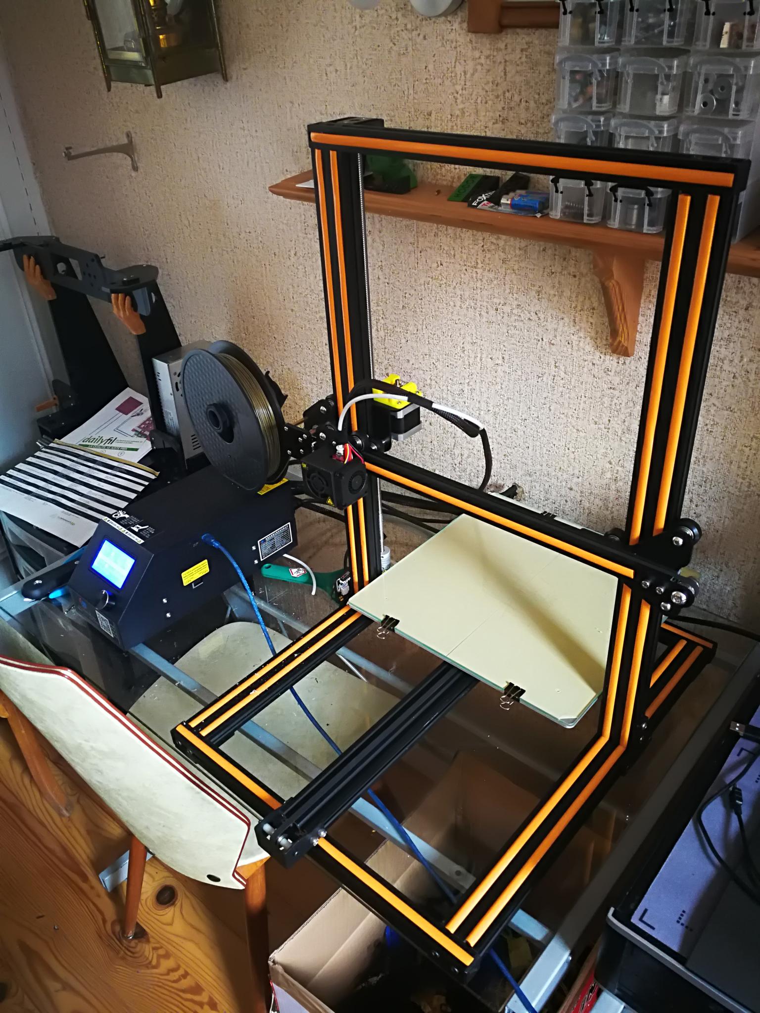

Tavarez39 Posté(e) Décembre 7, 2017 Partager Posté(e) Décembre 7, 2017 Bonjour, J'ai reçu la Cr-10, un bonheur pour le montage. Par contre, il ne faut pas oublier de redonner un coup de clé un peu partout, La mise en œuvre est rapide. J'ai dû faire un peu de place pour la mettre. Au début, un petit problème pour la connecter au Pc, mais arrangé depuis. Pour le premier print, j'ai pris le support pour les outils livrés avec l'imprimante, au moins c'est pratique. En tout cas, je suis vraiment satisfait de cet achat. j'ai commandé l'upgrade : 2ème axe Z. 1 Lien vers le commentaire Partager sur d’autres sites More sharing options...
Pascal357 Posté(e) Décembre 7, 2017 Partager Posté(e) Décembre 7, 2017 Très joli premier print. Bienvenue parmi nous et n'hésite pas à nous faire part de tes différentes expérimentations avec ton imprimante. Lien vers le commentaire Partager sur d’autres sites More sharing options...
Tavarez39 Posté(e) Décembre 7, 2017 Auteur Partager Posté(e) Décembre 7, 2017 Merci, pour la vitesse idéale, avez vous un conseil?pour des objets tel qu'une figurine. Lien vers le commentaire Partager sur d’autres sites More sharing options...
Nikki-3D Posté(e) Décembre 7, 2017 Partager Posté(e) Décembre 7, 2017 Ça serait sympa de mettre dans ton sujet comment tu as réglé le problème, ça pourrait servir. Sinon, cool ton premier print, super imprimante et mise en service rapide. Je suppose que tu as pris le kit complet avec moteur, j'ai choisi la solution poulie-courroie vu dans une vidéo "CR-10 Dual Z Axis Low Cost High Precision Upgrad e". Au début je ne croyais pas trop utile ce second axe z mais je galère un peu trop pour le réglage du plateau (jeu de 2/10émes si j'ai le malheur de toucher l'axe x lors du réglage, une fois l’impression démarrée ça va). 1 Lien vers le commentaire Partager sur d’autres sites More sharing options...
Tavarez39 Posté(e) Décembre 7, 2017 Auteur Partager Posté(e) Décembre 7, 2017 (modifié) Oui, j'ai pris le kit complet. Pour mon problème, j'avais installé l'usb driver présent sur la carte et redémarrer le pc, mais rien n'y faisait et ce matin j'ai installé l'usb driver qu'il y a sur la carte de l'Anet A8 et miracle après le redémarrage de l'ordi, j'ai pu me connecter. Je suis dans le flou quand même, mais ça marche. Modifié (le) Décembre 7, 2017 par Tavarez39 Lien vers le commentaire Partager sur d’autres sites More sharing options...

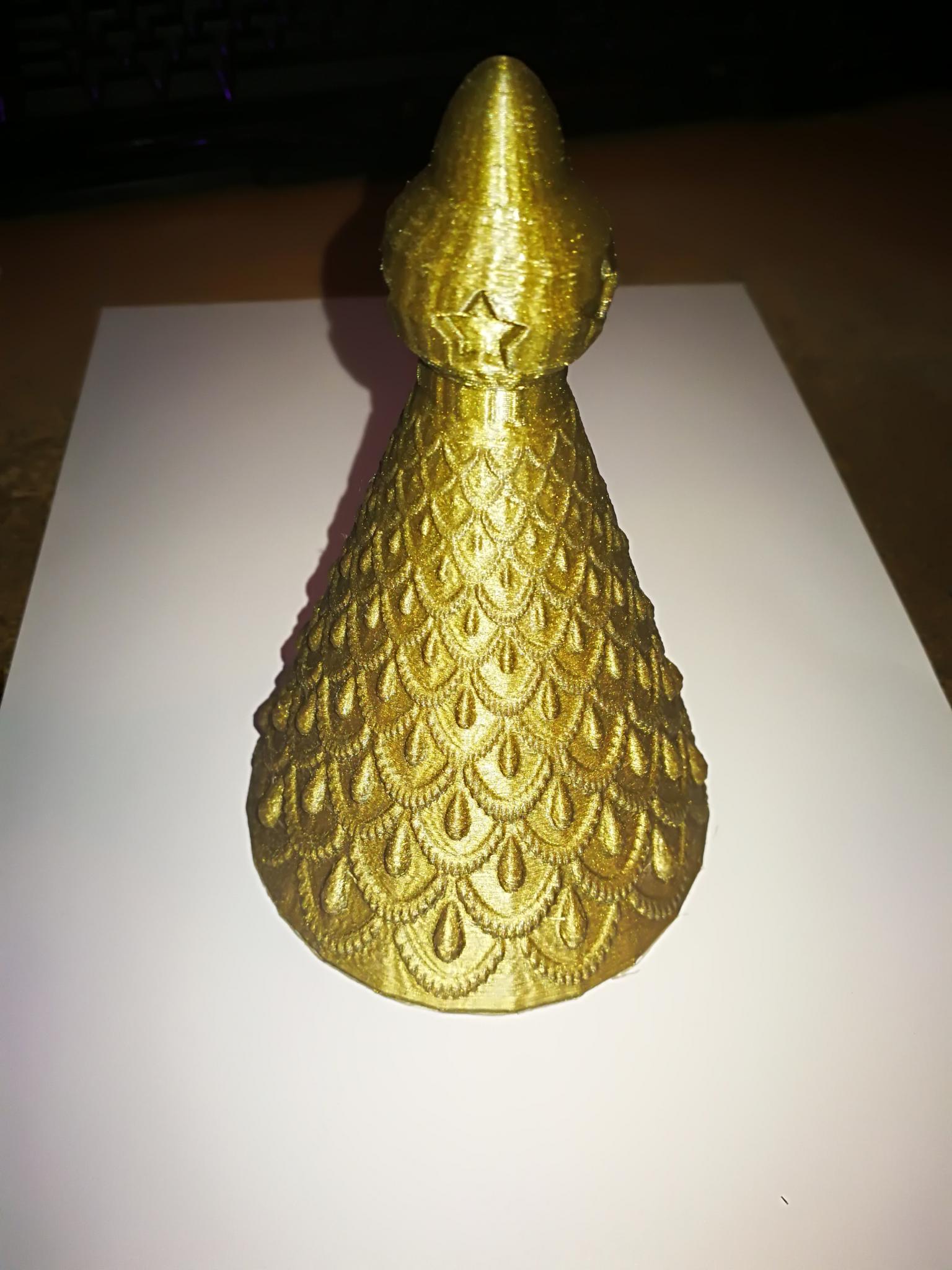

Tavarez39 Posté(e) Décembre 9, 2017 Auteur Partager Posté(e) Décembre 9, 2017 Nouvelle impression, un sapin (15 cms). PLA Dailyfil Bronze. 4 Lien vers le commentaire Partager sur d’autres sites More sharing options...

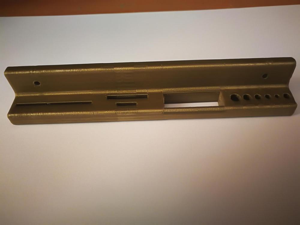

Tavarez39 Posté(e) Décembre 23, 2017 Auteur Partager Posté(e) Décembre 23, 2017 Salut, j'ai un soucis avec une impression. La pièce est complètement ajourée, j'ai sûrement gagné en légèreté, mais ce n'était pas le but. C'est un support pour micro sd. Voici ce que je devais avoir. Voilà le résultat, plutôt décevant. Lien vers le commentaire Partager sur d’autres sites More sharing options...
Tavarez39 Posté(e) Décembre 23, 2017 Auteur Partager Posté(e) Décembre 23, 2017 re, je pense que la buse se bouche, car j'ai relancé une impression, Vegeto(DBZ) les pieds sont là est après plus de fil., je vais procédé au nettoyage de la buse.De tout façon le problème c'est intensifié sur mes 3 dernières pièces. Lien vers le commentaire Partager sur d’autres sites More sharing options...
Tavarez39 Posté(e) Décembre 24, 2017 Auteur Partager Posté(e) Décembre 24, 2017 j'ai changé la buse, mais pas mieux. l'objet imprimé est "spongieux" je veux dire par là pas de structure rigide, c'est comme si vous aviez une éponge dans la main.je ne vois pas trop quoi faire. Lien vers le commentaire Partager sur d’autres sites More sharing options...
Tavarez39 Posté(e) Décembre 24, 2017 Auteur Partager Posté(e) Décembre 24, 2017 Alors là, c'est encore moins bien, bien aéré. Je pense que j'ai besoin de vos lumières. Bonnes fêtes Lien vers le commentaire Partager sur d’autres sites More sharing options...
rmlc460 Posté(e) Décembre 24, 2017 Partager Posté(e) Décembre 24, 2017 C'est quoi, déjà tes températures? On dirait que c'est fondu trop froid. J'ai un peu le même soucis avec un nouveau PLA que je viens de recevoir, du bleu clair de chez iMOTION: Collage difficile des couches, aucune tenue, ça craque quand on appuie sur les parois, pas top. Je vais essayer plus chaud. 200°/60° Mais j'y crois moyen: il y a des marques, on ne sais vraiment pas ce qu'il y a dedans! Lien vers le commentaire Partager sur d’autres sites More sharing options...
zavala13 Posté(e) Décembre 24, 2017 Partager Posté(e) Décembre 24, 2017 ton boitier est bien ventilé ? peut être une surchauffe du driver sur la carte Melzi ? un fil qui commence à se dé-souder au niveau de la tête ? Lien vers le commentaire Partager sur d’autres sites More sharing options...
Invité Posté(e) Décembre 24, 2017 Partager Posté(e) Décembre 24, 2017 (modifié) Vérifie ton extrudeur ou le ptfe dans la tête Modifié (le) Décembre 24, 2017 par Invité Lien vers le commentaire Partager sur d’autres sites More sharing options...
Steam Posté(e) Décembre 24, 2017 Partager Posté(e) Décembre 24, 2017 C'est peut être une connerie mais vérifie dans ton trancheur si tu as bien toujours le bon diamètre de filament. Steam Lien vers le commentaire Partager sur d’autres sites More sharing options...
Tavarez39 Posté(e) Décembre 24, 2017 Auteur Partager Posté(e) Décembre 24, 2017 Merci, pour vos réponses, je vais voir cela demain, une petite révision s'impose . Passez un joyeux Noël. Lien vers le commentaire Partager sur d’autres sites More sharing options...
