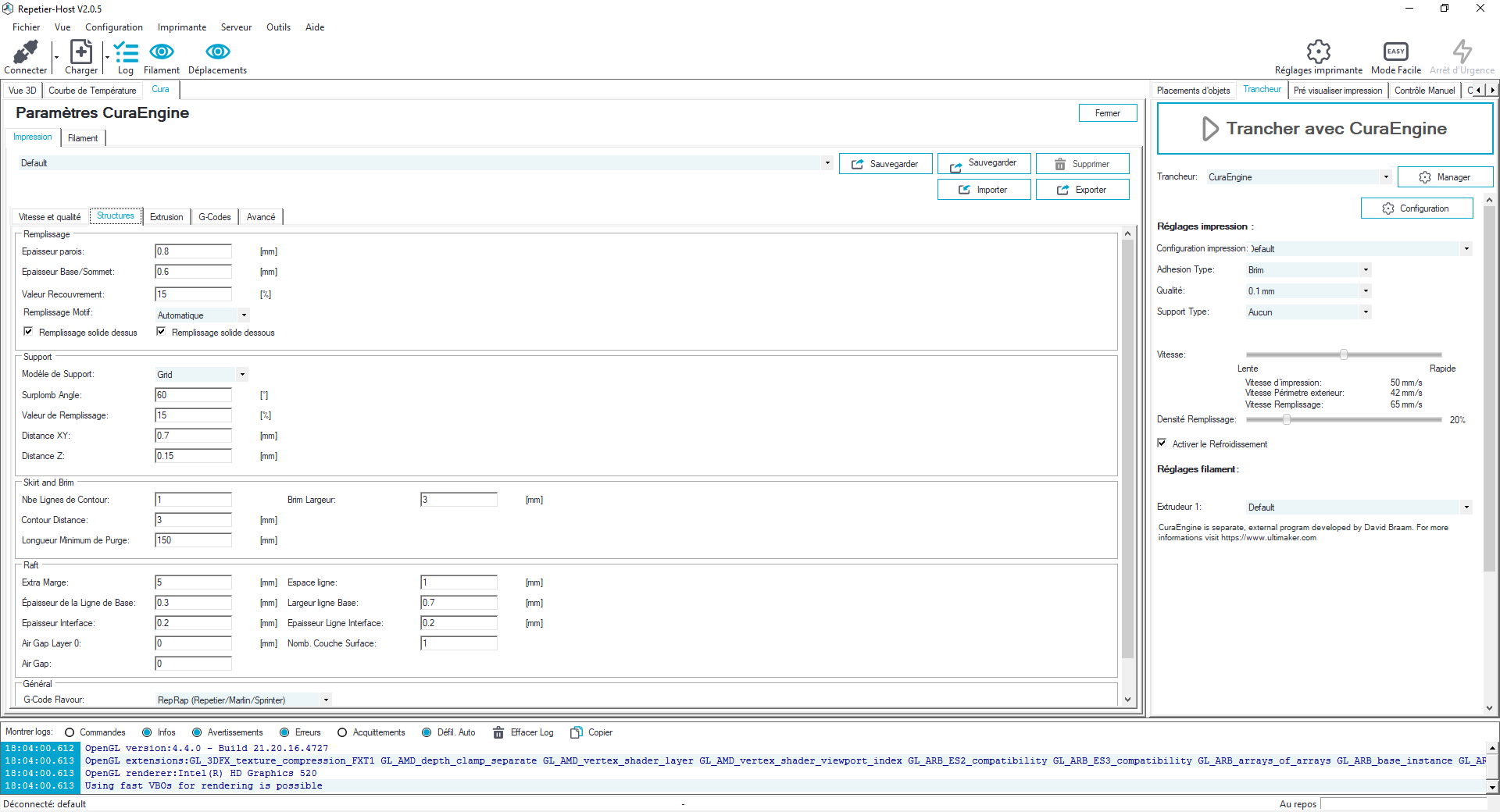

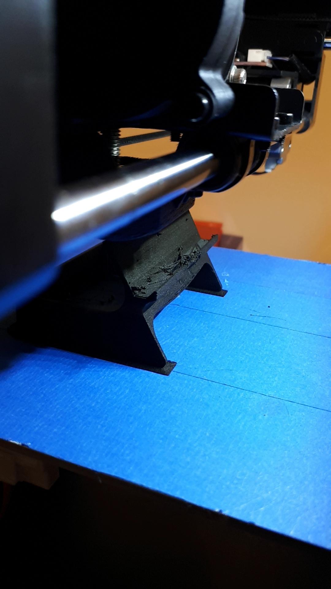

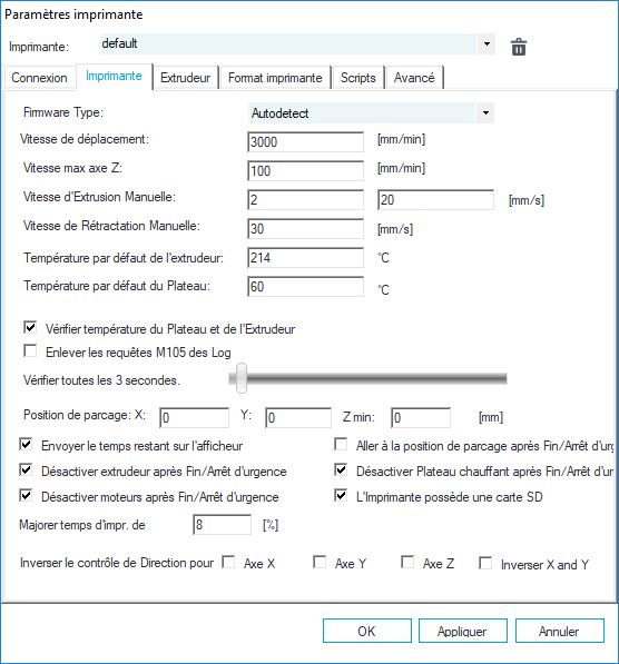

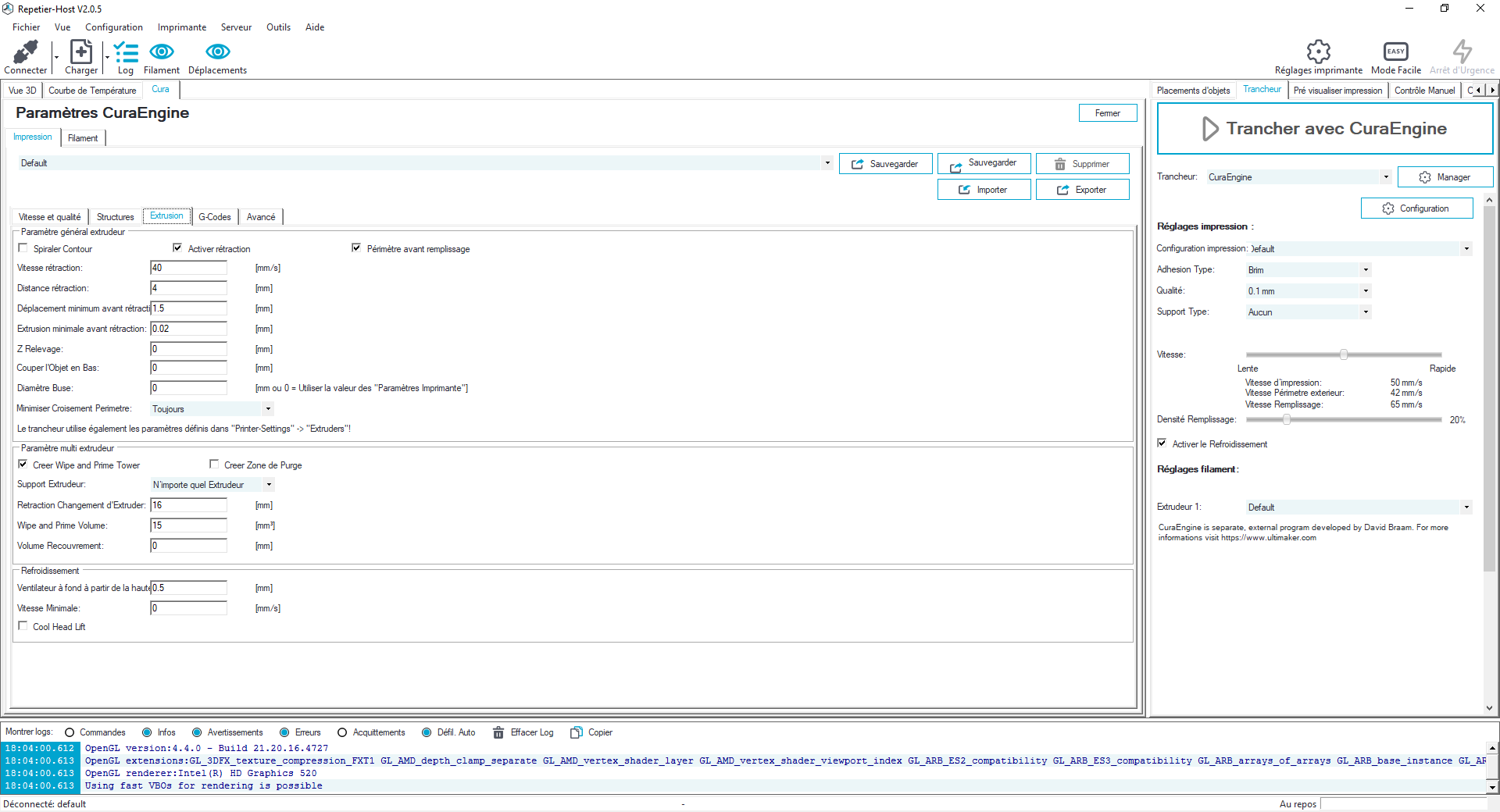

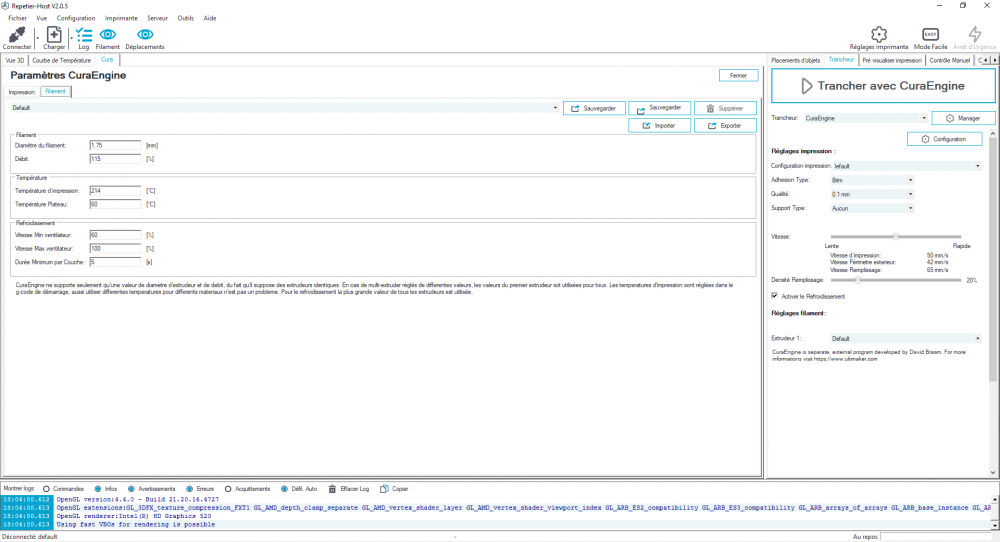

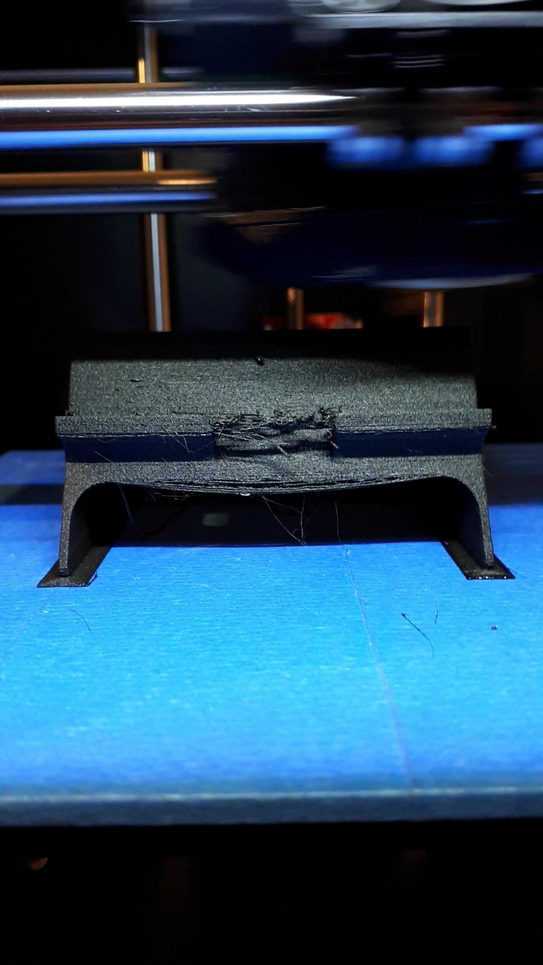

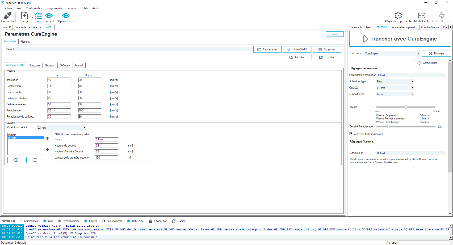

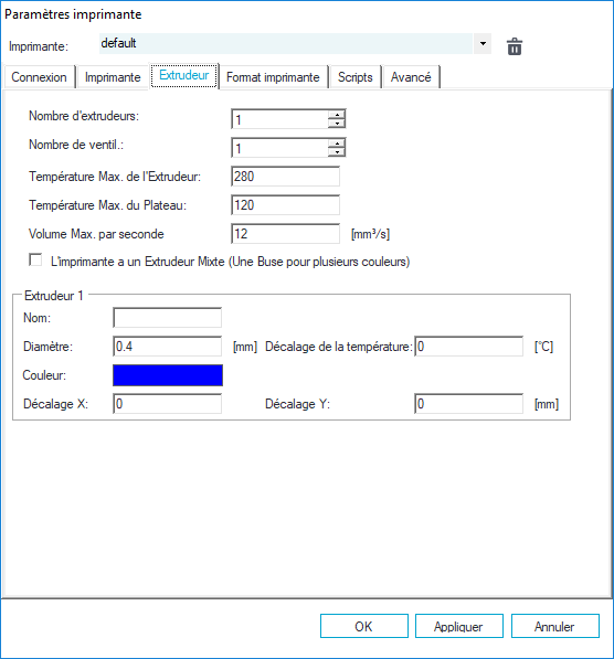

Invité Posté(e) Décembre 8, 2017 Partager Posté(e) Décembre 8, 2017 Salut, J'ai reçu ma nouvelle imprimante 3D ( MeCreator 2 ) et j'ai déjà imprimé quelques trucs : jetons, badge, ... Rien de bien fou et rien avec pont. J'essaie d'imprimer un support pour iPhone ( trouvé sur Thingiverse, lien de l'objet ) mais je me heurte à quelques difficultés. Voilà le problème : Je trouve que mes réglages sont bon en général, la finition m'a l'air correct pour tout sauf pour les ponts ( l'impression dans le "vide" ). Vu que j'utilise du filament assez foncé ( 1,75 mm au passage, du PLA ) je vous invite à regarder le modèle sur Thingiverse pour vous repérer ( lien de l'objet ). On voit assez clairement que le dessous du support tend à s'effondrer, à quoi est-ce du ? Deuxième question : au milieu, il doit y avoir un trou pour laisser passer le câble de rechargement mais là il y a des résidus de filament, d'où ça vient ? Les réglages de l'imprimante et de Cura sont disponibles en pièce jointe ( tout comme les photos d'ailleurs ). Un grand merci à qui peut m'éclairer ! Lien vers le commentaire Partager sur d’autres sites More sharing options...
azbloc Posté(e) Décembre 8, 2017 Partager Posté(e) Décembre 8, 2017 bien, c'est simple, tu dois mettre des "ponts" supports la ou c'est dans le vide, tu peut utiliser meshmixer pour les générer. Lien vers le commentaire Partager sur d’autres sites More sharing options...
Invité Posté(e) Décembre 8, 2017 Partager Posté(e) Décembre 8, 2017 il y a 4 minutes, azbloc a dit : bien, c'est simple, tu dois mettre des "ponts" supports la ou c'est dans le vide, tu peut utiliser meshmixer pour les générer. J'ai vu sur YouTube que des mecs arrivaient à imprimer des ponts sans support justement ! Lien vers le commentaire Partager sur d’autres sites More sharing options...
azbloc Posté(e) Décembre 8, 2017 Partager Posté(e) Décembre 8, 2017 tout dépend des angles et de la portée toléré par ton imprimante, des pont tu est obligé d'en mettre, faut pas prendre toutes les vidéos pour argents comptant!! en plus tu débute, faut vraiment connaitre ton imprimante, ton trancheur et savoir comment positionner ton objet pour éviter de mettre beaucoups de supports, perso, je me pose pas de question, quand il en faut , j'en met, comme ça je suis sur de sortir une pièce même en sachant que je devrais gratter un peu. Lien vers le commentaire Partager sur d’autres sites More sharing options...
Invité Posté(e) Décembre 8, 2017 Partager Posté(e) Décembre 8, 2017 Ok et la différence entre Meshmixer et la génération de support de Cura, il y a une différence? Lien vers le commentaire Partager sur d’autres sites More sharing options...
Marlequeen Posté(e) Décembre 8, 2017 Partager Posté(e) Décembre 8, 2017 Cura n'est pas vraiment capable de prendre en compte les ponts dans le tranchage.. Si vraiment tu veux imprimer des ponts sans support, il vaut mieux essayer avec Slic3r qui les détecte et adapte la ventilation et la vitesse en fonction (paramétrables). Cela dit, je pense, au vu de la géométrie de ta pièce, que mettre des supports serait surement plus simple. Ceux de Cura iront bien (10% en zigzag par ex) Amha, MeshMixer est plus optimisé pour faire des supports pour des objets aux formes "organiques" (sculptures) car il laisse moins de traces et épouse bien les formes à supporter Lien vers le commentaire Partager sur d’autres sites More sharing options...
