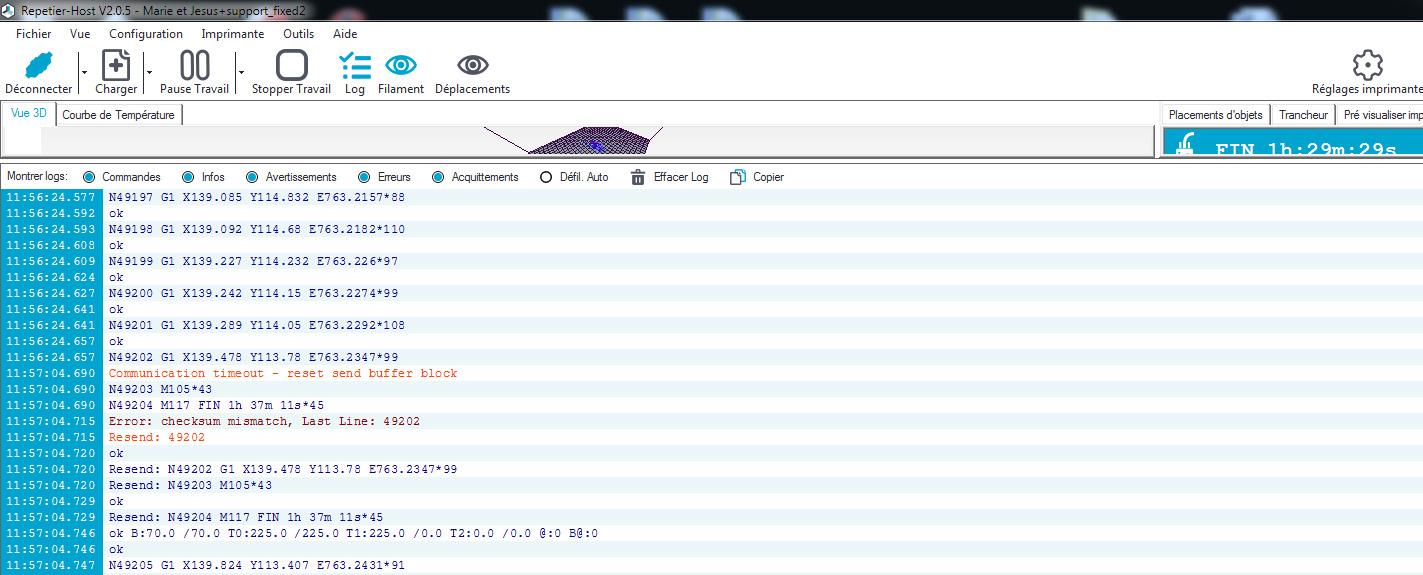

blain Posté(e) Décembre 9, 2017 Partager Posté(e) Décembre 9, 2017 (modifié) Bonjour, je possède une geeetech I3 M201 avec une carte GTM32 pro vb et j'ai moi aussi des coupures récurrentes. Suivant les conseils du forum geeetech geeetech.com/forum , j'ai entré le firmware GTM32_V1.0.5(GTM32)m201, fichier .hex avec Flash Loader Demonstrateur. Depuis l’écran de mon imprimante affiche des carrés noirs et ne fonctionne plus. J'ai essayé de revenir sur les anciens firmwares mais sans succès. Pouvez vous me venir en aide, merci ! Edit modération : j'ai déplacé ton post en nouveau sujet Modifié (le) Décembre 9, 2017 par pascal_lb Lien vers le commentaire Partager sur d’autres sites More sharing options...

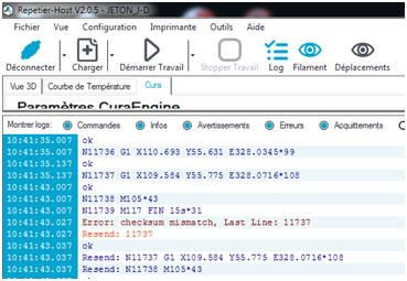

blain Posté(e) Décembre 17, 2017 Auteur Partager Posté(e) Décembre 17, 2017 (modifié) Il y a 12 heures, pascal_lb a dit : qu'est ce que tu entends par "coupure d'impression" ? L'impression s’arrête, me laissant un surplus de matière. Au bout d'un certain temps elle se remet en marche ou bien je peux la faire repartir en cliquant sur OK dans l'onglet Debug de repetier. je suis en train de suivre une piste: j'ai baissé le voltage de mes moteurs x,y(de 1volt je les aies baissés à 0.9) et le problème apparaît beaucoup plus tard (1 heure d'impression). je me demande si les moteurs ne chauffe pas trop et mets Cura en pose... j'ai ce message dans le Gcode: Modifié (le) Décembre 17, 2017 par blain Lien vers le commentaire Partager sur d’autres sites More sharing options...
pascal_lb Posté(e) Décembre 17, 2017 Partager Posté(e) Décembre 17, 2017 Il y a 6 heures, blain a dit : je me demande si les moteurs ne chauffe pas trop et mets Cura en pose... si tes moteurs sont vraiment chauds c'est une possibilité, mais suivant le message d'erreur je pencherai pour un problème de transfert de donnée, avec une carte SD ça devrait résoudre le problème regarde ce post Lien vers le commentaire Partager sur d’autres sites More sharing options...

blain Posté(e) Janvier 20, 2018 Auteur Partager Posté(e) Janvier 20, 2018 Le 10/12/2017 at 17:50, pascal_lb a dit : c'est une carte GTM32, donc c'est pas marlin, le firmware c'est un fichier .hex que tu ne peux pas paramétrer... Après quelques prise de renseignement avec une I3 M201 avec carte GTM32 VB. j'oublie: Marlin, configuration H, Eeperom ? Ps: je confirme avec carte SD et CURA pas de coupure, et on peut modifier la température directement sur l'afficheur de l'imprimante... Lien vers le commentaire Partager sur d’autres sites More sharing options...
