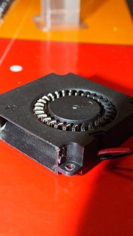

Takeko Posté(e) Décembre 10, 2017 Auteur Partager Posté(e) Décembre 10, 2017 (modifié) merci! parcontre un gars sur facebook vient de me dire que cest plus silencieux avec de multiples petits ventilos que peu de grand? je pensais que cetait l'inverse Modifié (le) Décembre 10, 2017 par Takeko Lien vers le commentaire Partager sur d’autres sites More sharing options...
PrintOlivier Posté(e) Décembre 10, 2017 Partager Posté(e) Décembre 10, 2017 il y a 3 minutes, Takeko a dit : merci! parcontre un gars sur facebook vient de me dire que cest plus silencieux avec de multiples petits ventilos que peu de grand? je pensais que cetait l'inverse Oui, c’est l’inverse. Avec le montage de @nicolas65 on peut même mettre sa CR-10 sur sa table de chevet et dormir pendant qu’elle imprime. https://www.lesimprimantes3d.fr/forum/topic/10118-cr-10-de-nicolas65/?do=findComment&comment=117149. Lien vers le commentaire Partager sur d’autres sites More sharing options...

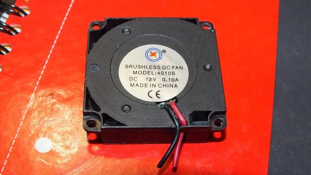

Takeko Posté(e) Décembre 10, 2017 Auteur Partager Posté(e) Décembre 10, 2017 (modifié) merci, je voulqis editer le premier post mais aparemment ce n'est plus possible.. pour le moment j'ai ceci : resultat des recherches : documentation : https://www.youtube.com/playlist?list=PL17_SpfNkH8j2ZYoABJYiK_Lmsleb8r9S essentiels renfort cable bed https://www.thingiverse.com/thing:2186203 confort : disques de reglage bed : https://www.thingiverse.com/search?q=CR-10+Leveling+Knob&sa=&dwh=395a16e5425cbce guide filament : http://www.thingiverse.com/thing:2186253 ameliorations : refroidisseur amelioré : https://www.thingiverse.com/thing:2221647 traitement de la vitre (poncage,..) achat d'une plaque speciale pour remplacer la vitre metre la vitre a niveau + espaceur tour Z : https://www.cnx-software.com/2017/05/05/creality-cr-10-3d-printer-review-part-2-tips-tricks-octoprint-and-craftware/ changement des ventilateurs + reduire le nombre de ventilateurs dans l'alim amortisseurs pour moteurs : https://www.youtube.com/embed/2j9YAcWDoto https://macewen3d.com/collections/upgrades-for-cr-10/products/cr-10-cr-10-s4-and-s5-stepper-motor-anti-vibration-isolator-mounts octoprint setup isolation du bed remplacement : mirroir ikea si la vitre n'est pas plane je me demandais aussi ce qu'il etait possible de faire dans les trucs plus avancés, genre s'il etait possible de remplacer des pieces pour avoir des meilleures specs du style resolution d'impression etc.. bref les solutions existentes pour bodybuilder la bestiole, vu aue pour le moment la liste couvre surtout l'ergonomie et encore une autre petite question; est-ce que disposer la machine comme ceci peut poser un quelconque probleme? ça m'arrangerait beaucoup si je pouvait mettre ça sur la table basse ikea de 90x55 cm Modifié (le) Décembre 10, 2017 par Takeko Lien vers le commentaire Partager sur d’autres sites More sharing options...
rmlc460 Posté(e) Décembre 10, 2017 Partager Posté(e) Décembre 10, 2017 (modifié) Pour les boutons de réglage, choisis des gros. Le refroidisseur amélioré, pas mal, mais rien ne vaut un fang, d'autant qu'avec le boitier d'origine, on ne voit pas la buse. Adapte des LEDs pour y voir clair Poncer la vitre, bof! Déjà, si ça se trouve, elle ne sera pas plate. Ensuite, vitre + laque donne un excellent résultat. Enfin, ma machine a été livrée, en plus, avec un builtak que je n'ai pas encore utilisé (pour pose directe sur alu, sans vitre) Pour les ventilos, effectivement il faut se pencher sur ce problème. Mais ça demande d'avoir bien intégré les données. le post de nicolas65 est très abouti, il doit y avoir moyen d'améliorer l'esthétique si c'est important pour toi. Mais pas simple, car certains sont piloté, d'autres juste alimentés. Côté marque, les BeQuiet tiennent le haut du pavé, suivi de près par les Noctua. Vois avec ton budget! Pour les amortisseurs des moteurs... vois déjà une fois les ventilos changés! Et seuls les X et Y sont à prendre en compte. Pas sur que ça te change la vie, c'est vraiment un détail!. En fin de print, une ligne dans le Gcode de fin du slicer permet de ramener le plateau à l'avant de la machine, d’où il est plus facile de décoller les pièces. Parce que tirer le plateau à la main, j'aime pas! Et pour le sens de la machine...il n'y a que toi qui puisse voir! Je préfère avoir accès à l'avant et à l'arrière, d'autant que sur ta photo, l'extrudeur se retrouve au fond: vachement pas pratique pour changer le fil! Sur les côtés, je ne trouve pas ça utile, mais après tout, ce n'est peut être qu'un choix perso... Et puis tout dépend si tu es gaucher ou droitier. Et si tu veux avoir de belles impressions, fais ta cuisine, plante-toi, essaye, essaye encore, change de filament, peste après ton bed, et lamente-toi sur la lenteur de cette technologie! Et surtout, amuse-toi bien! Tu maîtrises quoi, comme soft pour modéliser? Côté slicer, regarde cette vidéo: pour l'instant, c'est peut-être du chinois pour toi, mais tu verras, elle est instructive! Modifié (le) Décembre 10, 2017 par rmlc460 Lien vers le commentaire Partager sur d’autres sites More sharing options...

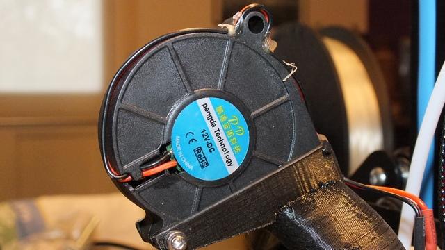

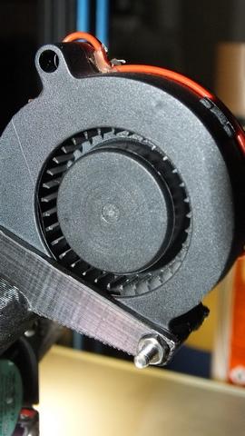

PrintOlivier Posté(e) Décembre 11, 2017 Partager Posté(e) Décembre 11, 2017 Il y a 21 heures, Takeko a dit : vous avez des recommendations pour le fang ? je n'ai trouvé qu'un seul comparatif sur le net qui semble dire que le meilleur est celui-ci : https://www.thingiverse.com/thing:2237084 j'ai cru aussi comprendre que le lecteur de carte micro SD est fragile, j'ai vu des gens conseiller de prendre une rallonge, un avis là dessus ? et enfin, je pense faire l'installation d'octoprint également, ducoup si vous avez des reccomendations sur le modele de raspberry à prendre, la camera, etc.. il me semble aussi qu'il est possible de raccorder le Raspberry à l'alim de l'imprimante mais j'ai pas trouvé de guide à ce sujet.. En ce qui concerne les systèmes de refroidissement du PLA, tu as aussi ce test fait sur Anet8 :https://www.youtube.com/watch?v=vedP3jhMpy4 Pour l’extension micro SD : Il y a au moins 3 types d’extension microSD. Deux avec protection proposées ici :https://www.lesimprimantes3d.fr/forum/topic/11103-la-cr-10-de-cr1cr1/?do=findComment&comment=132812 Une autre sans protection mais en vers SD standard ici :https://www.lesimprimantes3d.fr/forum/topic/11103-la-cr-10-de-cr1cr1/?do=findComment&comment=132841 Pour octoprint tu peux regarder les tutoriels ici :https://www.lesimprimantes3d.fr/forum/68-tutoriels/ 1 Lien vers le commentaire Partager sur d’autres sites More sharing options...
Takeko Posté(e) Décembre 11, 2017 Auteur Partager Posté(e) Décembre 11, 2017 merci ! j'ai trouvé deux articles très intéressants pour le fang ou "fan duct" : http://www.desiquintans.com/coolingtests2 http://www.desiquintans.com/coolingtests et il semble dire que le mieux c'est d'avoir des deux ventilateurs "blower", un avec un souffle concentré et l'autre avec un souffle large. est-ce que cette théorie s'applique à toutes les imprimantes 3d (et la cR10) ? Lien vers le commentaire Partager sur d’autres sites More sharing options...
rmlc460 Posté(e) Décembre 11, 2017 Partager Posté(e) Décembre 11, 2017 (modifié) J'aurais envie de te dire: t'occupe pas de la théorie! Voici mes réflexions de débutant. Un fang est une pièce compliquée à imprimer: Une fois que tu seras arrivé à bien régler ton bed, à comprendre ce qui te convient le mieux en matière d'adhésion sur le plateau (pour moi, c'est de la laque extra forte de l'épicerie du coin, directe sur le verre - j'ai essayé de la LIDL, mais pas géniale), que tu auras fait des essais avec ton PLA et que tu seras arrivé à correctement en régler la température, que les couches colleront bien, donc que tu maîtriseras les réglages de ton slicer, que tu auras compris quand et ou il faut des supports, alors il sera temps de passer à la réalisation de cette pièce complexe! En attendant, tu pourras optimiser (un tout petit peu!) le flux d'air en provenance du ventilo latéral en imprimant >>>CECI<<<. Mais bon, c'est juste pour te faire plaisir!! Ne t'attends pas à une révolution. Ceci dit, on dispose en standard d'un ventilo radial (ou centrifuge) de 40*40*10, et c'est tout. Donc, un fang a été développé >>>ICI<<<, qui utilise le matos d'origine. >>>Celui-ci<<< est une mauvaise solution, car il utilise aussi le ventilo d'origine, mais les fixations sont insuffisantes. Mais si tu veux plus de débit, de flux, de pression, donc un meilleur refroidissement, la seule solution consiste à augmenter la taille. (Idéalement, la forme des pales peut améliorer le rendement, mais sur de si petits modèles, les ingés ne se foulent pas, les pales ne sont pas optimisées, et malheureusement les "grands" fabricants n'en produisent pas, ils se contentent de plancher sur les ventilateurs axiaux). La cote au dessus est 50*15. la forme n'est pas la même, mais le principe est identique. Tu devras couper et ressouder les fils d'origine, car ils font partie d'un faisceau qui se connecte direct dans le boitier. Fer à souder, étain, gaine thermo en perspective (va comprendre ce qui m'est passé par la tête quand j'ai décidé de faire passer le câble par dessus, un vrai boulet!!!)! Dans ce cas, tu auras besoin de choisir >>>ce modèle<<<. Et puis, après, tu verras bien si tu n'as pas assez de bruit, si tu dois prendre un ventilo plus gros, si tu veux en mettre deux... A chacun sa sauce! Parce que le niveau sonore de cette machine est principalement généré par les 3 ventilateurs dans le boitier. Et là, c'est encore une autre prise de tête! @nicolas65 et d'autres ont bien travaillé le sujet! Lui est passé à un 60*25. Modifié (le) Décembre 11, 2017 par rmlc460 Lien vers le commentaire Partager sur d’autres sites More sharing options...

PrintOlivier Posté(e) Décembre 11, 2017 Partager Posté(e) Décembre 11, 2017 Il y a 1 heure, Takeko a dit : et il semble dire que le mieux c'est d'avoir des deux ventilateurs "blower", un avec un souffle concentré et l'autre avec un souffle large. est-ce que cette théorie s'applique à toutes les imprimantes 3d (et la cR10) ? Ce qui est certain c’est qu’il faut refroidir le PLA en sortie de buse et cela quelque soit l’imprimante à dépôt de filament utilisée. Ensuite à chacun d’imaginer que tel ou tel diffuseur sera meilleur qu’un autre par rapport à ce qu’il peut lire à droite ou à gauche. Pour l’instant je n’ai pas vu de résultats probants par photos comparatives (avant et après) entre plusieurs diffuseurs de CR-10 sur ce forum mais je ne désespère pas d’en voir un jour. Lien vers le commentaire Partager sur d’autres sites More sharing options...
rmlc460 Posté(e) Décembre 11, 2017 Partager Posté(e) Décembre 11, 2017 (modifié) Disons que le principal intérêt d'un fang est de libérer la vue de la buse! Parce le caisson d'origine, je trouve ça vraiment pénible. Malheureusement, non, il n'y a pas de connecteur sur le fil du radiateur. Et tant que tu en seras à déposer la tête, penche-toi sur >>>ma solution d'éclairage<<< (même combat, mais pire puisqu'il faut aussi percer la tôle du boitier)! C'est vraiment plus agréable. Je n'ai pas encore trouvé de connecteur simple et pratique à intégrer au faisceau, mais je cherche... Il faut un truc sérieux pour la résistance de la buse, et des plus légers pour la sonde (2 fils), le ventilo de refroidissement du radiateur (2 fils), celui du PLA (2 fils), et l'éclairage (2 fils). Bon, en s'y prenant bien, on peut réunir certains négatifs ou positifs, mais je ne me suis pas penché sur le problème (j'ai remarqué que par exemple, pour celui du PLA, dont la vitesse varie, c'est la masse qui est régulée). Et puis dis-toi qu'une imprimante 3D, ça ne sert qu'à essayer, faire des tests, se former à diverses techniques! Pour les soudures, j'attends un fer régulé, parce que pour le moment c'est plutôt à la barbare avec mon fer LIDL!! Modifié (le) Décembre 11, 2017 par rmlc460 Lien vers le commentaire Partager sur d’autres sites More sharing options...
Takeko Posté(e) Décembre 11, 2017 Auteur Partager Posté(e) Décembre 11, 2017 je pense que je vais partir sur un design similaire à ce qu'a fait le gars dans mes deux derniers liens et je testerais plusieurs configurations et des tetes différentes bon ducoup, je vais me renseigner pour une soudeuse haha ! quitte à percer le boitier je prefere encore en reimprimer un, ce que je comptais de toute façon faire pour ameliorer l'agencement des ventilateurs. Lien vers le commentaire Partager sur d’autres sites More sharing options...

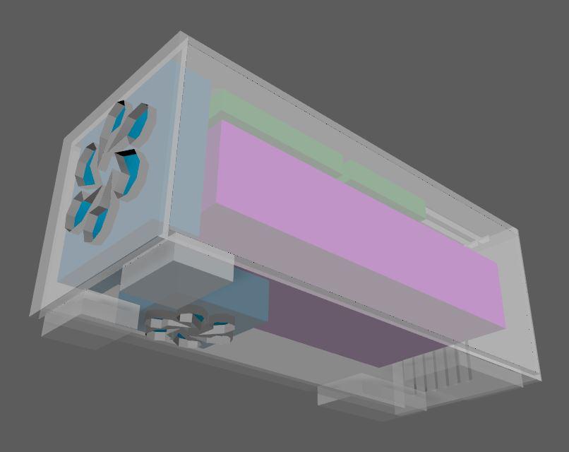

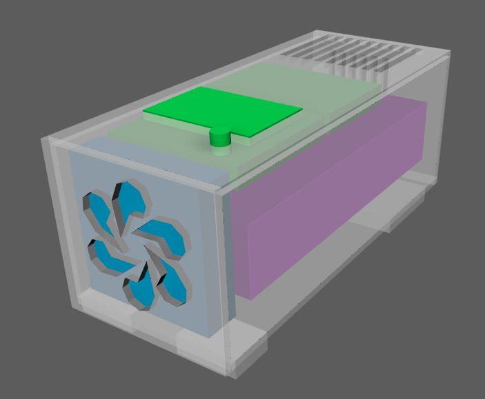

Takeko Posté(e) Décembre 13, 2017 Auteur Partager Posté(e) Décembre 13, 2017 (modifié) Désolé pour le double post mais je ne sais aps trop comment bump mon thread sans je me susi décidé pour le refroidissement de ma control box et je pense opter pour le meme materiel que nicolas65 . parce que je n'ai pas de quoi couper dans la taule mais aussi par esthétisme, je vais designer une nouvelle boite à imprimer dont voici un rapide proto : en vert l'ecran et la carte mere, en bleu les noctua 90mm et 60mm, et en rose l'alim . la boite prend exactement le meme espace que celle d'origine, quoi que quelques mm plus large pour l'epaisseur des parois. Bie nentendu je compte rendre ,ça tout joli une fois les pieces en main pour faire des mesures. Révélation Révélation Modifié (le) Décembre 13, 2017 par Takeko Lien vers le commentaire Partager sur d’autres sites More sharing options...
PrintOlivier Posté(e) Décembre 13, 2017 Partager Posté(e) Décembre 13, 2017 (modifié) il y a 17 minutes, Takeko a dit : je me susi décidé pour le refroidissement de ma control box et je pense opter pour le meme materiel que nicolas65 . 1 (Masquer le contenu) 2 (Masquer le contenu) Faudrait que @nicolas65 donne son avis car il n’est peut être pas nécessaire de laisser le capotage de l’alimentation et à ce moment là un seul ventilateur pourrait suffire ? Modifié (le) Décembre 13, 2017 par PrintOlivier Lien vers le commentaire Partager sur d’autres sites More sharing options...
Takeko Posté(e) Décembre 13, 2017 Auteur Partager Posté(e) Décembre 13, 2017 (modifié) C'est ce que je voulais faire au début mais on m'a dit que le boitier de l'alim en metal sert de cage electromagnetique pour eviter que cela ne derange le reste des composant, sans compter le fait que ,ça protege mieux au cas ou l'alim prend feu, ducoup je me suis dis que j'allais la laisser tranquille, safety first Modifié (le) Décembre 13, 2017 par Takeko Lien vers le commentaire Partager sur d’autres sites More sharing options...
