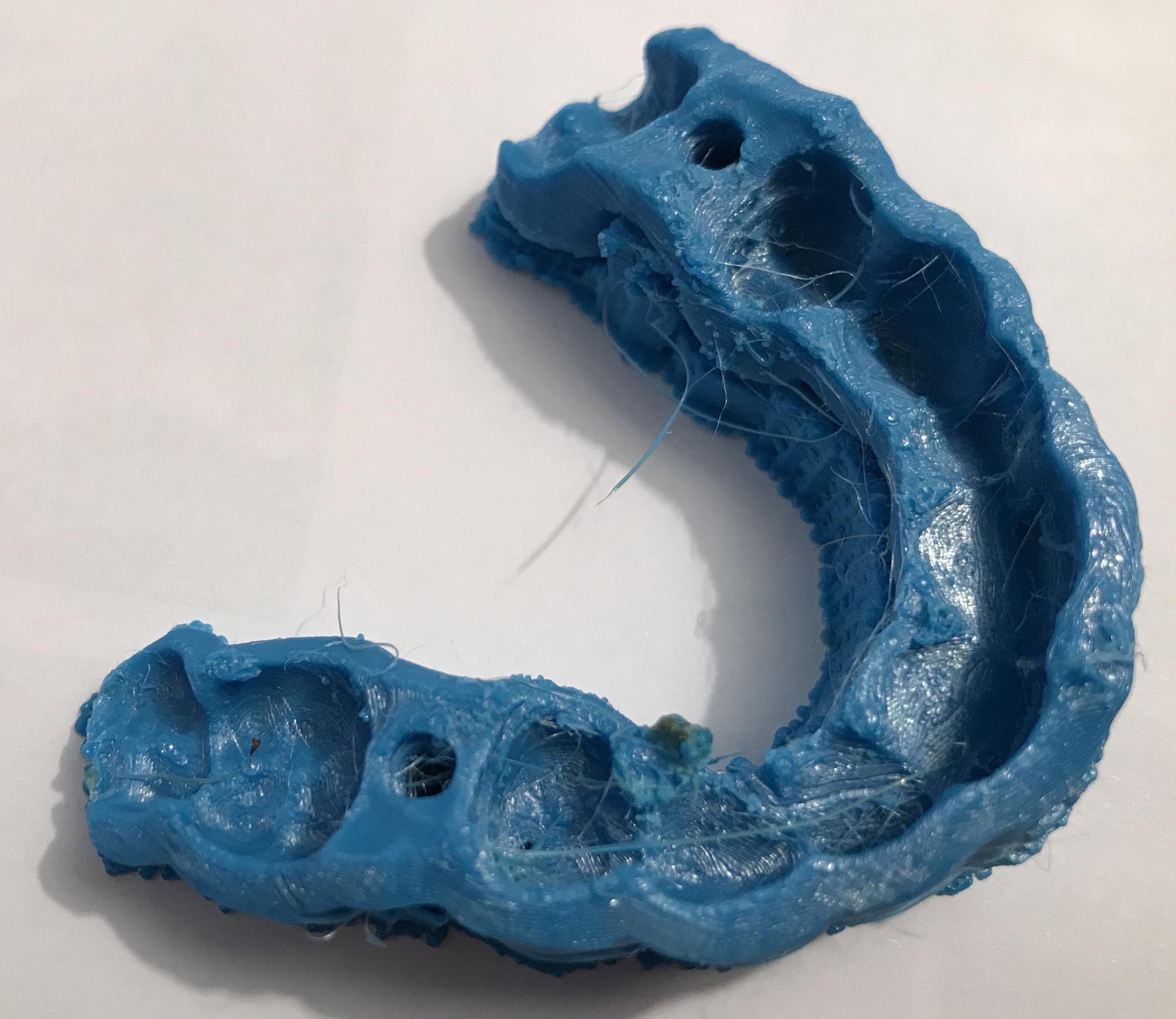

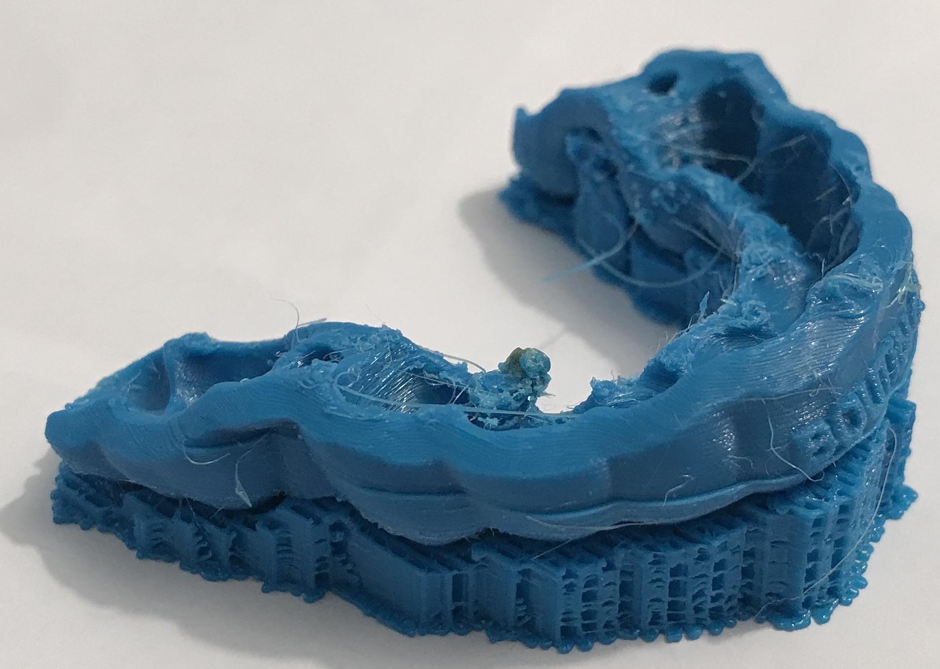

Sohal Posté(e) Décembre 10, 2017 Partager Posté(e) Décembre 10, 2017 (modifié) Bonjour à tous, je suis nouveau sur le forum et je viens vers vous pour solutionner un problème d'impression avec ma Robox. Je suis dentiste et je l'ai acheté pour fabriquer des sortes de gouttières qui me permettent d'être plus précis lors de la pose d'implants dentaires : ce sont des guide de forage. Pour le filament on m'a fournis du HD Glass en Smart Reel, agrée pour contact alimentaire. Par contre je n'ai que des déconvenue lors de mes impressions : je choisis qualité fine, avec support et support gap, remplissage 100%. L'impression commence bien mais au bout d'un moment j'ai un décalage sur l'axe XY, et l'imprimante fait plein de filaments non collée, vu l'impression le filament colle à la buse et elle doit pousser un tas de plastic fondu. J'ai déjà testé quelques pistes : j'ai refait la calibration des buses et leur alignement. J'ai vu que ce phénomène s'appelai du oozing, et j'ai essayé de mettre plusieurs objects sur le plateau pour avoir un meilleur refroidissement entre les couches... sans succès... Ce qui m'étonne c'est que quand je calibre l'ouverture de mes buses le filament sort directement en s'enroulant sur la buse plutôt que de tomber plus bas... Je vous met une photo pour que vous compreniez le problème. J'ai testé avec le PLA blanc fournis avec la machine ça fait pareil... Merci par avance de toutes vos suggestions. Sohal Modifié (le) Décembre 10, 2017 par Sohal Lien vers le commentaire Partager sur d’autres sites More sharing options...
calex_fr Posté(e) Décembre 10, 2017 Partager Posté(e) Décembre 10, 2017 Bonjour Sohal, Par oozing on parle de tout ce qui se rapporte à la rétractation et qui génère ces fils façon toile d'araignée. Pour être honnête avec vous la pièce que vous lui demandez d'imprimer n'est pas des plus simple et appropriée pour ce genre d'imprimante, sans un plan plat en contact avec le plateau et avec des supports partout c'est pas évident pour une FDM. Lien vers le commentaire Partager sur d’autres sites More sharing options...
Invité Posté(e) Décembre 10, 2017 Partager Posté(e) Décembre 10, 2017 Ce n'est pas évident mais ça doit être possible la vitesse est peut être trop élevée tout comme la température Lien vers le commentaire Partager sur d’autres sites More sharing options...
Sohal Posté(e) Décembre 10, 2017 Auteur Partager Posté(e) Décembre 10, 2017 Bonjour, merci de votre réponse, j'ai acheté ce modèle car donné comme plug and play et validé par pas mal de confrères en particulier aux US qui l'utilisent avec bonheur. C'est vrai que la SLA Form2 devient la référence pour cette application mais c'était pas le même prix et il y a plus de post traitement. Il faudrait que j'imprime des pièce basiques comme celle fournies avec pour voir. C'est quand même bizarre car j'ai pu faire quelques pièces avec juste un peu de toile d'araignée avant qu'elle se mette à déraper autant... Sohal Lien vers le commentaire Partager sur d’autres sites More sharing options...
Sohal Posté(e) Décembre 10, 2017 Auteur Partager Posté(e) Décembre 10, 2017 il y a 4 minutes, db42 a dit : Ce n'est pas évident mais ça doit être possible la vitesse est peut être trop élevée tout comme la température Peut être mais j'ai pas tellement de réglage possible la dessus et le principe des filamant Smart Réel c,'est qu'ils sont préconfigurés de manière optimale Lien vers le commentaire Partager sur d’autres sites More sharing options...
calex_fr Posté(e) Décembre 10, 2017 Partager Posté(e) Décembre 10, 2017 En effet, vous ne devriez pas avoir à y toucher. Là je ne vois que 2 causes possibles : modèle inadapté ou (je dis bien ou car d'ici je ne peux pas me permettre de juger à 100% la faisabilité du modèle) ou problème de tête. Aller, je me permets de vous demander chez qui vous l'avez acheté Lien vers le commentaire Partager sur d’autres sites More sharing options...

Sohal Posté(e) Décembre 10, 2017 Auteur Partager Posté(e) Décembre 10, 2017 Il y a 2 heures, calex_fr a dit : En effet, vous ne devriez pas avoir à y toucher. Là je ne vois que 2 causes possibles : modèle inadapté ou (je dis bien ou car d'ici je ne peux pas me permettre de juger à 100% la faisabilité du modèle) ou problème de tête. Aller, je me permets de vous demander chez qui vous l'avez acheté Un revendeur Français spécialisé dans cette application justement. Il m'a donné quelques conseils basiques qui n'ont rien changés, j'attend un nouveau filament : le NGEN clear qui est celui le plus utilisé dans cette application et qui semble donner satisfaction. Sohal Lien vers le commentaire Partager sur d’autres sites More sharing options...
JPGO Posté(e) Janvier 3, 2018 Partager Posté(e) Janvier 3, 2018 Le 10/12/2017 at 11:44, Sohal a dit : C''est quand même bizarre car j'ai pu faire quelques pièces avec juste un peu de toile d'araignée avant qu'elle se mette à déraper autant... Sohal Simple supposition de ma part: comme les gars de CEL-ROBOX n'ont pas voulu faire "comme tout le monde", et gérer des rétractions de matière, ils ont pondu des têtes avec un système d'obturation qui fait exactement ce type de truc si le système ne ferme plus trop bien. Si ta machine a ne serait-ce que quelques centaines d'heure d'impression, c'est considéré comme "normal" et tu rachètes une tête ... qui vaut la peau du cul puisqu'ils ont pondu une usine à gaz. Je rappelle que c'est une des principales raison qui m'ont poussé à poubelliser la mienne. Lien vers le commentaire Partager sur d’autres sites More sharing options...
