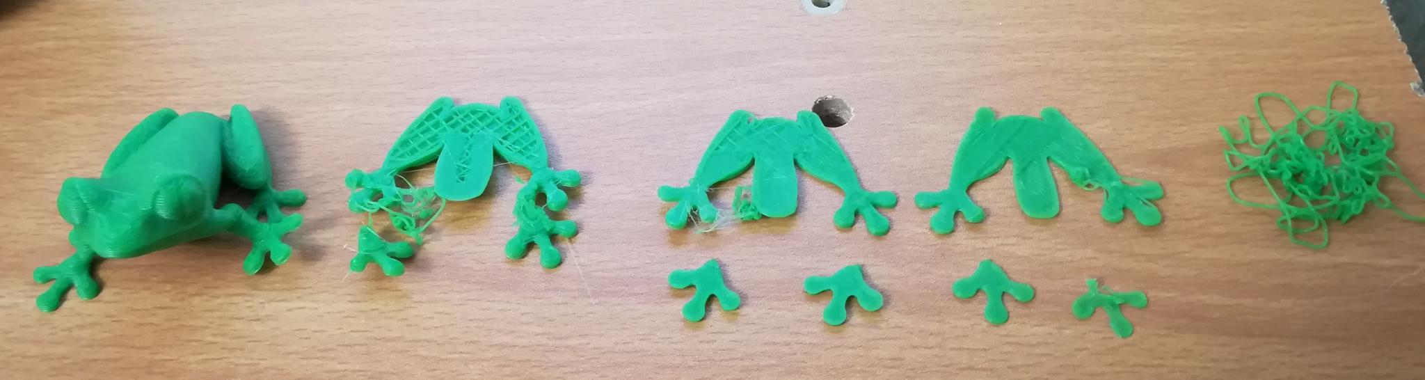

Lagaffe Posté(e) Décembre 12, 2017 Auteur Partager Posté(e) Décembre 12, 2017 Bonsoir, J'ai réussi à faire une toute première impression en passant le g-code fait par le version autonome 1.2.9 de Slic3R à Repetier 2.0.5. J'ai fait le tranchage via Repetier d'un tout petit stl et c'est passé. Au niveau du pilote de la carte graphique, j'ai vérifié et il semble être à jour. Donc j'ai quand même testé Driver Booster qui ma mis à jour 9 drivers, mais pas celui de la carte graphique. Donc je vais continuer mes essais tout en continuant la mise en route de l'imprimante. Voilà mes 5 premiers essais Lien vers le commentaire Partager sur d’autres sites More sharing options...
