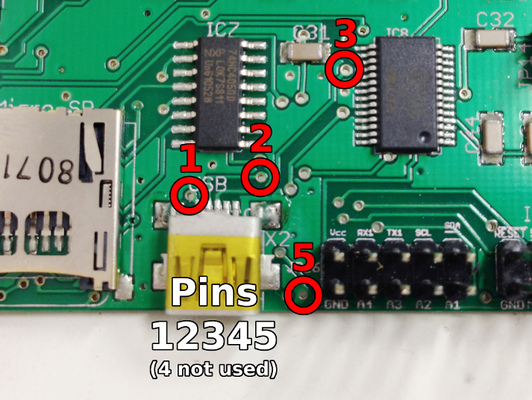

Gilles29 Posté(e) Décembre 12, 2017 Partager Posté(e) Décembre 12, 2017 Bonjour à tous un visiteur s'est pris les pieds dans mon câble USB entre mon PC et ma Discovery : résultat la prise mini USB de la carte Melzi a été arrachée et les contacts ne se font plus .... Quelqu'un aurait-il une carte d'occasion , fonctionnelle bien sûr , provenant par exemple d'un Upgrade de sa machine ? Je peux toujours faire fonctionner avec la micro SD , mais j'avais pris l’habitude de fonctionner avec le cable USB. merci d'avance pour les réponses Lien vers le commentaire Partager sur d’autres sites More sharing options...

Djam Posté(e) Décembre 12, 2017 Partager Posté(e) Décembre 12, 2017 (modifié) oui mais il ne pourra pas le ressouder en lieu et place de l'autre, si le connecteur USB est arraché il a du arraché les pistes et donc les pastilles... Donc point alternatif dans les petits trous ou sur le chip FTDI direct, avec du fil kynar se serait pas mal, sinon un autre fils monobrin fin. PAs fan des pin alternatif, pour ma part j'aurais soudé direct sur le Chipset le USBDM et USBDP, le Ground avec un petit connecteur sur les pin à coté, et l'alim par le port USB de la carte en dessous du JP15 - 1, ou un connecteur direct relié sur JP15 - 2 quand l'imprimante est branché à un PC, que l'on peut retiré pour l'alim externe. Modifié (le) Décembre 12, 2017 par Djam Lien vers le commentaire Partager sur d’autres sites More sharing options...

Gilles29 Posté(e) Décembre 12, 2017 Auteur Partager Posté(e) Décembre 12, 2017 merci à tous pour vos réponses en fait c'est l'intérieur de la prise qui est détruit , les connecteurs sont supportés par une petite platine qui a étée arrachée . Oui je sais souder des composants CMS pour l'avoir fait sur des décodeurs de locos , mais là quand je vois les 5 bornes à souder à quelques centièmes de mm les uns des autres , ça me semble un peu difficile et je n'ai plus 20 ans , bien que je ne tremble pas encore ... lol J'en ai récupérer une , on va bien voir Lien vers le commentaire Partager sur d’autres sites More sharing options...

kkn88 Posté(e) Décembre 12, 2017 Partager Posté(e) Décembre 12, 2017 oui mais il ne pourra pas le ressouder en lieu et place de l'autre, si le connecteur USB est arraché il a du arraché les pistes et donc les pastilles... Donc point alternatif dans les petits trous ou sur le chip FTDI direct, avec du fil kynar se serait pas mal, sinon un autre fils monobrin fin. PAs fan des pin alternatif, pour ma part j'aurais soudé direct sur le Chipset le USBDM et USBDP, le Ground avec un petit connecteur sur les pin à coté, et l'alim par le port USB de la carte en dessous du JP15 - 1, ou un connecteur direct relié sur JP15 - 2 quand l'imprimante est branché à un PC, que l'on peut retiré pour l'alim externe.Sur ton image, il y un connecteur avec comme notation "rx1" et "tx1" juste à côté du port usb. S'il a un convertisseur usb-serie (cordon, arduino, carte FTDI) ou un port serie sur son pc, il peux utiliser ce port.Envoyé de mon Nexus 5X en utilisant Tapatalk Lien vers le commentaire Partager sur d’autres sites More sharing options...
Djam Posté(e) Décembre 13, 2017 Partager Posté(e) Décembre 13, 2017 @kkn8 certainement, mais pas direct comme ça, avant il va te falloir changer le FW pour rediriger la connection USB vers ces pin et voir si ils ne sont pas déja pris par un autre module dans le FW, bref ça va pas étre simple, peut étre en modifiant cette ligne : UPLOAD_PORT ?= /dev/ttyUSB0 Lien vers le commentaire Partager sur d’autres sites More sharing options...
Gilles29 Posté(e) Décembre 13, 2017 Auteur Partager Posté(e) Décembre 13, 2017 (modifié) bonsoir à tous Grâce à vos suggestions et encouragements , j'ai remplacé la mini -usb , le plus dur a été le dessoudage sans faire de dégâts et bien figurez-vous ça fonctionne ! Bonne soirée Modifié (le) Décembre 13, 2017 par Gilles29 2 Lien vers le commentaire Partager sur d’autres sites More sharing options...
