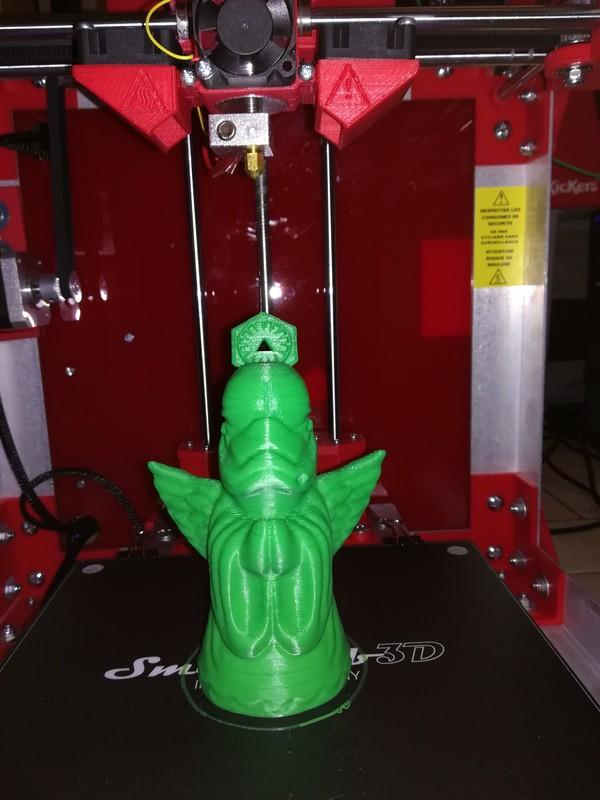

Lagaffe Posté(e) Décembre 15, 2017 Auteur Partager Posté(e) Décembre 15, 2017 (modifié) Bonjour; Seconde impression après la grenouille, c'est de circonstance Le tranchage est en mode normal. Pouvez-vous me dire que ce que je dois régler pour améliorer l'impression ? Comment faire disparaître les trous entre deux tranches ? Ça a quand même impressionné les collègues du bureau et particulièrement celui fan de Star Wars. Je vous mets plusieurs vues car étonnement le dos a un meilleur rendu que le devant : Modifié (le) Décembre 15, 2017 par Lagaffe meilleure visibilité du message et non encombrement des images Lien vers le commentaire Partager sur d’autres sites More sharing options...
biostrike Posté(e) Décembre 15, 2017 Partager Posté(e) Décembre 15, 2017 Normalement on peut faire 100 fois mieux en qualité de print. Quelques ajustements s'impose. Deux choses : Vérifie la tension des courroies ('y compris celle fermée). et vérifie le serrage de toute tes poulies. Ensuite, vérifie que le pignon MK8 de l'extrudeur soit parfaitement serrer et que ta gâchette d'extrudeur soit bien serré sur le filament. Ensuite faire un PID : Via l'écran LCD sélectionnez : ►Infos et extras puis ►Calibrage PID Patientez simplement en suivant les différentes étapes sur l'écran. Un signal sonore annoncera la fin du processus. C'est tout ! Attention au positionnement de la machine : évitez de la mettre dans une pièce en plein courant d'air Lien vers le commentaire Partager sur d’autres sites More sharing options...

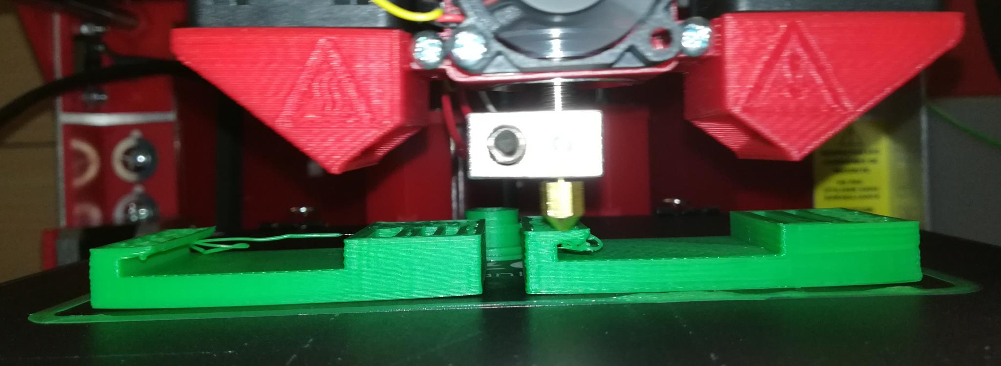

Lagaffe Posté(e) Décembre 15, 2017 Auteur Partager Posté(e) Décembre 15, 2017 Merci, je vais essayer ça ! Pour rire : l'erreur du débutant qui imprime dans le vide : le pire, c'est qu'elle y arrive ! 1 Lien vers le commentaire Partager sur d’autres sites More sharing options...
biostrike Posté(e) Décembre 15, 2017 Partager Posté(e) Décembre 15, 2017 Ta première couche est trop écrasé. Remonte un peu ton offset-Z. C'est pour cette raison qu'elle ne tient pas bien. Lien vers le commentaire Partager sur d’autres sites More sharing options...

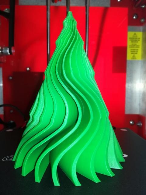

Lagaffe Posté(e) Décembre 19, 2017 Auteur Partager Posté(e) Décembre 19, 2017 Bonjour, Après réglage, une épreuve d'impression de 15h30, le résultat me semble réussi : 3 Lien vers le commentaire Partager sur d’autres sites More sharing options...
biostrike Posté(e) Décembre 19, 2017 Partager Posté(e) Décembre 19, 2017 il y a 50 minutes, Lagaffe a dit : Bonjour, Après réglage, une épreuve d'impression de 15h30, le résultat me semble réussi : Effectivement, ça me semble aussi plutôt réussi 1 Lien vers le commentaire Partager sur d’autres sites More sharing options...

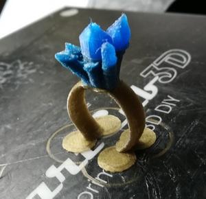

Lagaffe Posté(e) Mars 11, 2018 Auteur Partager Posté(e) Mars 11, 2018 Hello, C'est fait pour se détendre le dimanche : petit essai (je ne l'ai pas mis dans les plus belles impressions, car il y a un peu trop de loupé) Filaments bronze G3B, bleu métallisé ArianePlast et bleu translucide G3D ; D'ailleurs il était bizarre à l'impression le bleu métallisé, il rebiquait de partout et paressait souple. J'avais gardé la buse à 205 et il est conseillé entre 200 et 220. Faudra que je le teste mieux. Lien vers le commentaire Partager sur d’autres sites More sharing options...
