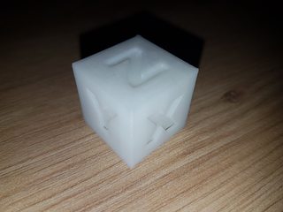

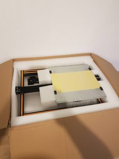

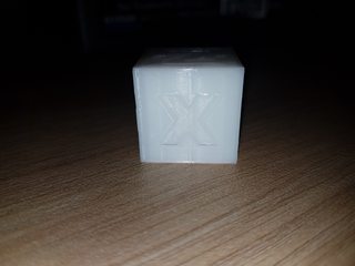

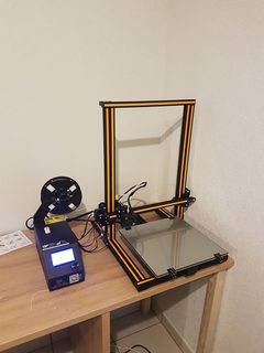

fabetche Posté(e) Décembre 14, 2017 Partager Posté(e) Décembre 14, 2017 (modifié) Salut à tous ! J'ai reçu aujourd'hui ma petite (ou plutôt grande !) CR-10 ! Et comme beaucoup, il s'agit de ma première imprimante 3D !!! Fière comme un gosse à la réception du colis : Il ne reste plus qu'à déballer tout çà et se lancer dans le montage ! Après environ 1h, la bête est montée (avec quelques surprises au déballage : le moteur de l'axe Z qui se balade dans le carton, pas la bonne clé Allen pour serrer les montant par le dessous, l'axe horizontale qui arrive en butée avant d'actionner le fin de course,...) Mais dans l'ensemble, rien de bien méchant, au contraire ! çà permets de regarder la bestiole sous toutes les coutures et de l’apprivoiser un peu plus sereinement ! Le montage est tellement simple que j'en suis presque venu à me demander si je n'avais rien oublié !!! Premier réglage du plateau, et résultat : ben... comme pour beaucoup, il est bombé ! je le positionne de telle sorte à ce que le centre soit au plus haut (de toute façon, je ne vais qu'imprimer de petites pièces pour le moment, donc ça fera l'affaire pour le moment) Un petit tour sur Thingiverse, pour trouver un cube de calibration : Cube de Calibration paramètres : Matériau : PLA (fourni avec l'imprimante) Hauteur couche : 0.2mm Remplissage : 20% Température : 195°C Plateau : 55°C Vitesse : 50mm/s Adhérence : bordure (8mm) C'est parti pour 23 minutes d'impressions (en accéléré je vous rassure ) : Plutôt TRES TRES satisfait du résultat pour une première !!! Je pense me lancer directement sur le support du cable pour le lit chauffant. En attendant, que pensez vous de ce premier test ? Vers quels réglages je dois me tourner pour peaufiner tout ca ? Merci Modifié (le) Décembre 14, 2017 par fabetche Lien vers le commentaire Partager sur d’autres sites More sharing options...
Baron06 Posté(e) Décembre 14, 2017 Partager Posté(e) Décembre 14, 2017 Bienvenue Lien vers le commentaire Partager sur d’autres sites More sharing options...
PrintOlivier Posté(e) Décembre 14, 2017 Partager Posté(e) Décembre 14, 2017 il y a 13 minutes, fabetche a dit : Plutôt TRES TRES satisfait du résultat pour une première !!! Et bien de ce que l’on voit du cube sur la photo cela parait plus que correct ? Je partage tout à fait ton avis. Lien vers le commentaire Partager sur d’autres sites More sharing options...
fabetche Posté(e) Décembre 14, 2017 Auteur Partager Posté(e) Décembre 14, 2017 oui c'est clair ! je n'ai rien sous la main pour le mesurer avec précision, mais je suis largement satisfait des réglages de base ! Lien vers le commentaire Partager sur d’autres sites More sharing options...
