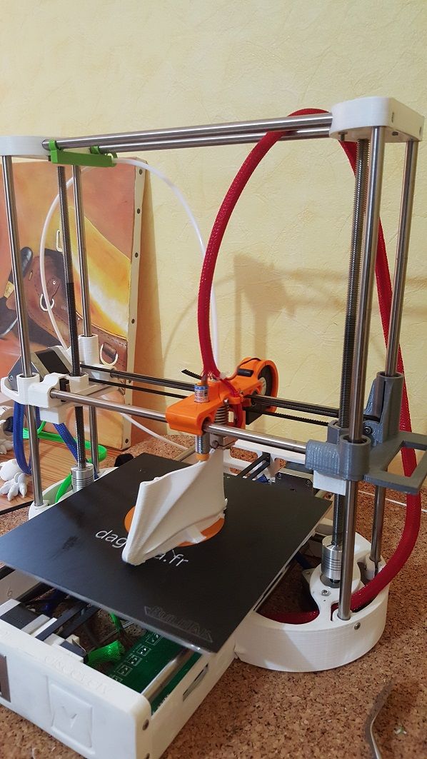

Ekim Posté(e) Décembre 3, 2015 Partager Posté(e) Décembre 3, 2015 tu as aussi la possibilité d avoir un cable ou guide du filaments qui accroche lors du déplacement de la tete , pour ma part j avais quelques fois le tuyau blanc en téflon qui guide le filament à la tête d impression qui accroché sur le coin du cadre supérieur de l imprimante ( je le faisais passer entre les 2 barre supérieur du cadre), pour résoudre ce problème j ai fait un petit guide pour éviter ce problème. pièce verte en haut a gauche sur la photo Lien vers le commentaire Partager sur d’autres sites More sharing options...

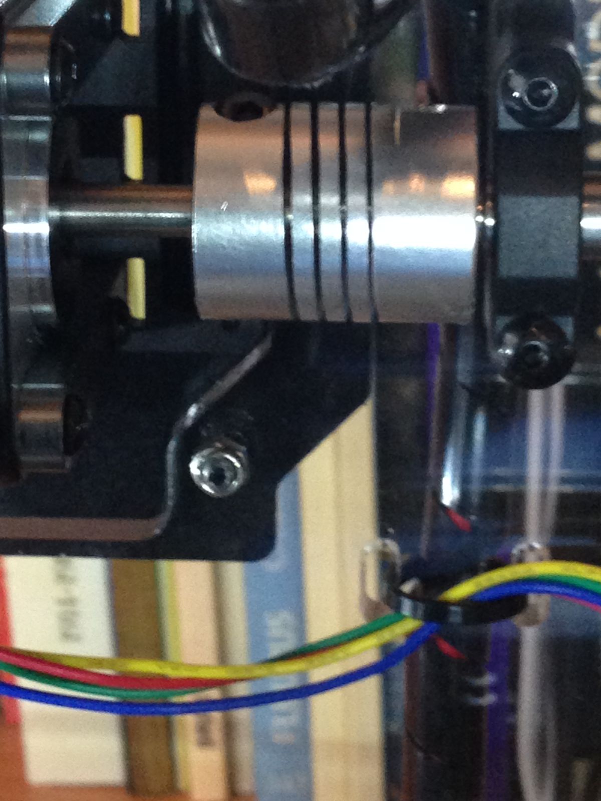

Huggy Posté(e) Décembre 3, 2015 Partager Posté(e) Décembre 3, 2015 (modifié) Une photo de ces anciennes poulies ? Modifié (le) Décembre 3, 2015 par Huggy Lien vers le commentaire Partager sur d’autres sites More sharing options...
paul Posté(e) Décembre 7, 2015 Auteur Partager Posté(e) Décembre 7, 2015 Quelques nouvelles, j'ai reçu ce jour les nouvelles poulies envoyées par Dagoma, Effectivement le problème venait surement de là, car je ne constate plus ce soucis une fois changées. Ancienne poulie a gauche, nouvelle à droite. Je vais pouvoir reprendre les impressions ! Merci à vous Lien vers le commentaire Partager sur d’autres sites More sharing options...
Corsair09 Posté(e) Décembre 7, 2015 Partager Posté(e) Décembre 7, 2015 (modifié) La différence n'est pas évidente. ça change quoi? Modifié (le) Décembre 7, 2015 par Corsair09 Lien vers le commentaire Partager sur d’autres sites More sharing options...
paul Posté(e) Décembre 7, 2015 Auteur Partager Posté(e) Décembre 7, 2015 Effectivement à l’œil nu peu de différence. Ils ont changer de modèle de poulies car les premières ne s'ajustaient pas parfaitement aux crans de la courroie. Lien vers le commentaire Partager sur d’autres sites More sharing options...
