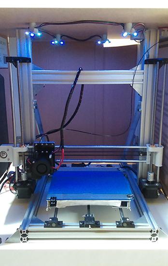

Adadad Posté(e) Décembre 15, 2017 Partager Posté(e) Décembre 15, 2017 Salut, J'ai un peu de mal à trouver une solution simple à mon soucis, je viens de finir de monter mon anet en version am8 et j'aimerai pouvoir sortir la CM et l'alimentation de la zone d'impression (des tables ik.a lack). Bien sûr l'idée c'est de pas perdre trop de temps à souder ou sertir.. Je cherche des rallonges, mais difficile de trouver les "noms" de chaque connectique... Est-ce que quelqu'un sait où je peux trouver ça? Une petite image de la "nouvelle" Lien vers le commentaire Partager sur d’autres sites More sharing options...

Adadad Posté(e) Janvier 3, 2018 Auteur Partager Posté(e) Janvier 3, 2018 Salut, J'ai commandé chez motedis, je crois qu'il y avait moyen d'avoir un poil moins cher (mais je ne sais plus où..), j'avais choisi chez eux parce qu'il y avait quelques pièces que je pouvais prendre au passage (poulies, courroie, etc). Pour l'instant je n'ai fini toutes les améliorations mais oui c'est beaucoup plus agréable. Ca bouge pas au moins. Le seul bémol reste l'axe X qui lui est soumis à la contrainte avec la tension de la courroie, je pense changer ça un de ces quatre. Le gros + c'est que j'ai enfin des impressions rondes correctes même avec un peu de vitesse. Mais c'est moins pour la qualité que pour pouvoir facilement changer la dimension du plateau chauffant, c'est vraiment le but premier (enfin, le plus gros). Lien vers le commentaire Partager sur d’autres sites More sharing options...
