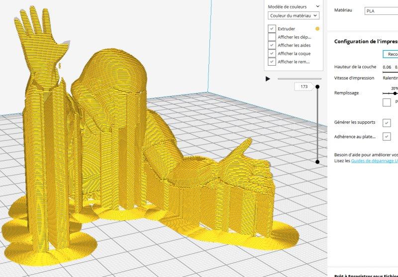

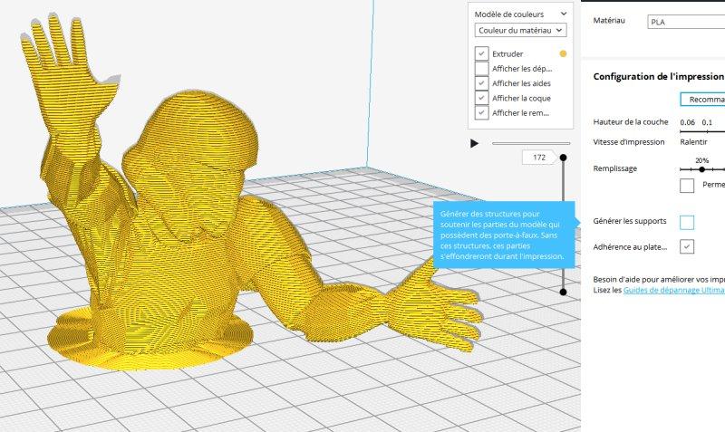

tritium Posté(e) Décembre 16, 2017 Partager Posté(e) Décembre 16, 2017 (modifié) Salutations la Foule ! Alors, oui, je me suis dit que le post pouvait aller dans la section "slicer" mais, vu qu'au départ la problématique vient de l'imprimante CR-10, je me suis dit qu'il avait sa place ici ... Si je me suis trompé, Mrs les modos, merci de le déplacer ... Alors voilà, mes enfants me tannent avec leur lobyy Star wars et voici le résultat: "Papa, il a son bras tout déchiqueté !!!" "Oui Chéri, mais tu as vu le détail des doigts ?" "Ouais , mais son bras , c'est pas beau !" "...va te trouver un job , parasite !" (au fait c'est normal qu'il n'y ait que la moitié du perso ...) Donc je me suis dit que c'etait normal (dites moi si ça l'ait, vu le porte-à-faux ...) et j'ai demandé à Cura de mettre les supports: Mais, là il me mets des supports partout , y compris sur le casque , où , ben y en a pas besoin ... Existe-t-il une façon l'où on puisse sélectionner qu'une partie à supporter ? Merci pour votre attention et votre aide ... Espoir dans une solution , Tritium a. Modifié (le) Décembre 16, 2017 par tritium Lien vers le commentaire Partager sur d’autres sites More sharing options...
PrintOlivier Posté(e) Décembre 16, 2017 Partager Posté(e) Décembre 16, 2017 il y a une heure, tritium a dit : Mais, là il me mets des supports partout , y compris sur le casque , où , ben y en a pas besoin ... Existe-t-il une façon l'où on puisse sélectionner qu'une partie à supporter ? Dans Cura tu ne peux par créer des supports particuliers. C’est du tout ou rien avec quelques options. Pour cela il faut : - passer en mode Personnalisé. - cocher les options Positionnement des supports et Angle de porte-à-faux de support dans Préférences Paramètres. Tu trouveras plus d’explications ici :https://ultimaker.com/en/resources/20422-cura-support-settings Lien vers le commentaire Partager sur d’autres sites More sharing options...

tritium Posté(e) Décembre 19, 2017 Auteur Partager Posté(e) Décembre 19, 2017 Merci @PrintOlivier ! Je n'avais pas compris , ni trouvé où étaient ces paramètres ... Et maintenant ça y est ... j'y suis allé à tatons et avec un angle de porte-à-faux de 74° c'est mieux (ça dépend évidemment de l'objet...) Même s'il est vrai que je n'arrive pas pile poil à ce que je voulais, mais on s'en approche. Il faudra tout de même que je jette un œil sur meshmixer voir si il résout cette problématique plus finement ... Merci à vous tous ! Tritium supporté. Lien vers le commentaire Partager sur d’autres sites More sharing options...
