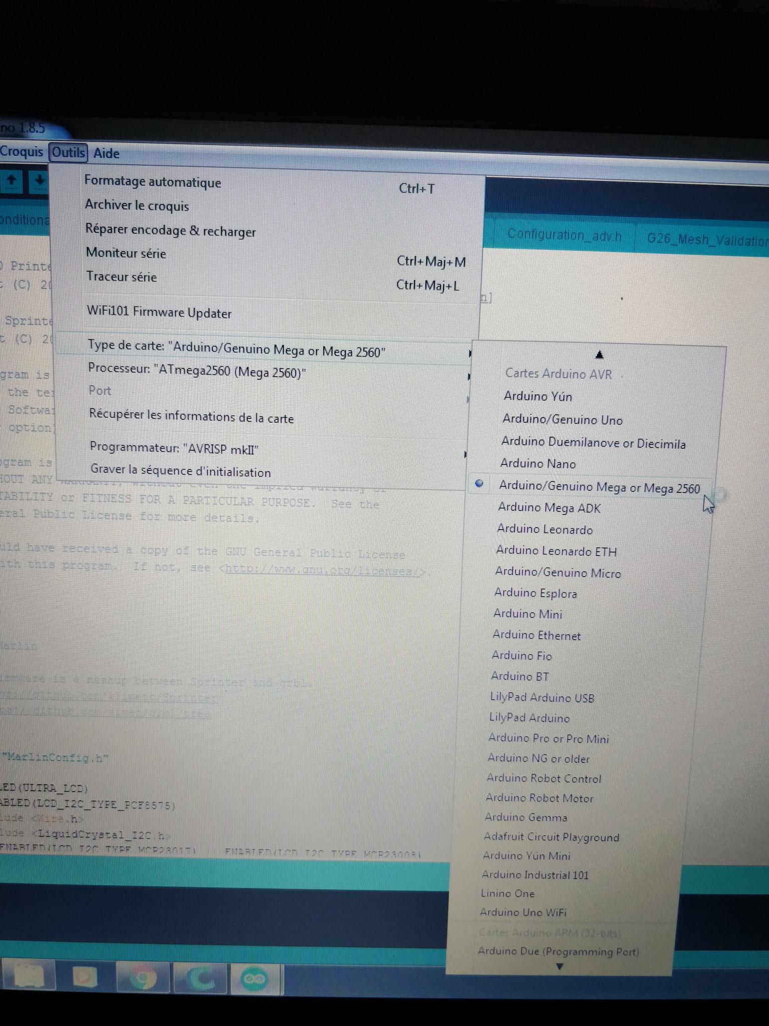

Maeke Posté(e) Février 6, 2018 Partager Posté(e) Février 6, 2018 (modifié) c'est ce que je pensais, télécharges cette archive et copie le contenu dans ton dossier arduino (conserves l'architecture des répertoires), puis relance arduino, tu devrais pouvoir voir la carte anet apparaitre et la sélectionner. anet-board-master.7z Modifié (le) Février 6, 2018 par Maeke Lien vers le commentaire Partager sur d’autres sites More sharing options...

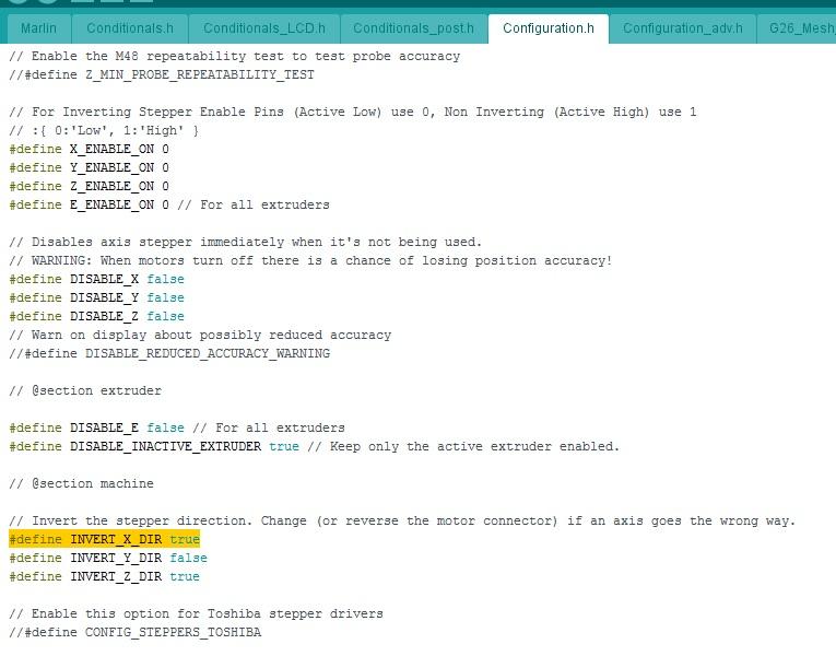

loloxr13 Posté(e) Février 6, 2018 Auteur Partager Posté(e) Février 6, 2018 Merci Maeke! Avec cette configuration de carte le transfert a pu se faire!! une etape de franchi. Malheureusement ca a rien changé j'ai modifié cette ligne, surligné en jaune. y'en a une ou des autres a modifier? Lien vers le commentaire Partager sur d’autres sites More sharing options...

loloxr13 Posté(e) Février 7, 2018 Auteur Partager Posté(e) Février 7, 2018 (modifié) Bonsoir, J'ai essayé avec true et false, et ça ne fait aucun changement.😔 Pourtant ça me dis bien que le televersement ç'est bien passer. J'ai lu aussi qu'on pouvait inverser les connecteurs directement sur la carte, mais le connecteur à un détrompeur, quelqu'un a déjà eu ce cas aussi ? Merci d'avance 🙂 Édit de dernière minute:j'ai vu une vidéo qui expliquait comment installer marlin 1.1.4,et comment passer le menu en français.je me suis dit que ça me coûtait rien d'essayer de charger cette version. Et j'ai bien fait apparemment, lancement des homes et le miracle est arrivé,l'axe X est venu se mettre en butée du bon côté !!! Demain nouvelle étape avec une tentative d'impression !!! Modifié (le) Février 7, 2018 par loloxr13 Lien vers le commentaire Partager sur d’autres sites More sharing options...

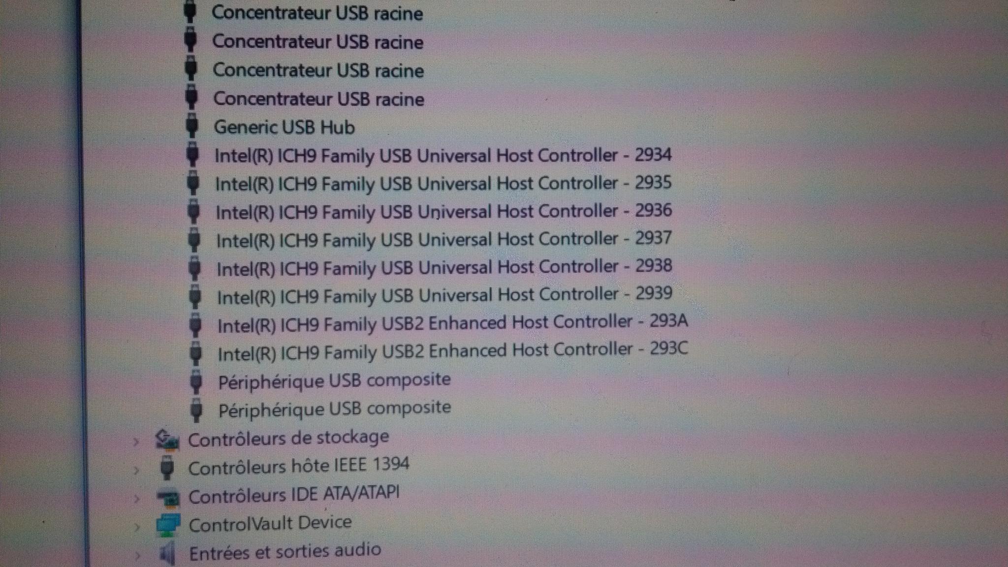

biquet Posté(e) Aout 12, 2018 Partager Posté(e) Aout 12, 2018 Bonjour à tous. ca fait un moment que je tourne et j'ai fait plein de manip mais je n'arrive pas à connecté mon A8 au PC. J'ai fait la mise à jour des pilotes comme recommander plus haut (avec l'A8 branchée!!!!). Mon câble est bon(pas celui d'origine). J'ai cura 3.4.1 et Arduino 1.8.4 sur le PC. Sur Anet j'ai marlin 1.1.4. Dans le gestionnaire de périf je n'arrive pas à avoir le sérial 340 mais si je débranche ou rebranche l'A8 le PC chante et l'écran de visualisation des périf USB se rafraichis mais sans changement. J'ai essayé plusieurs fois (4 ou 5 sur des sites différents) de charger le pilote ch340. Tout se passe normalement et à la fin de l'installation j'ai un message d'erreur de l'installation. Là je coince, si vous pouviez me débloquer. Lien vers le commentaire Partager sur d’autres sites More sharing options...
Maeke Posté(e) Aout 12, 2018 Partager Posté(e) Aout 12, 2018 Ben déjà, si tu ne nous dis pas ce qui est écrit sur le message d'erreur, on en revient au diagnostique à la boule de cristal. Lien vers le commentaire Partager sur d’autres sites More sharing options...
biquet Posté(e) Aout 12, 2018 Partager Posté(e) Aout 12, 2018 Effectivement tu as raison: fêlure lors de l'installation (en anglais). J'étais un peu découragé, j'ai donc tout arrêté. Je suis revenu dessus et puis j'ai dû partir. Je reviens, je met tout en route et là sur cura: imprimante connecté USB après que l'A8 est fait un espèce de riset. J'ai donc été voir mon gestionnaire de périf et la je ne la trouve pas pour vérifier la vitesse 115200 que tu préconises donc je risque d'avoir des problèmes de vitesse. Lien vers le commentaire Partager sur d’autres sites More sharing options...
Maeke Posté(e) Aout 12, 2018 Partager Posté(e) Aout 12, 2018 (modifié) sympa la capture, on ne voit rien, beaucoup trop petit. Modifié (le) Aout 12, 2018 par Maeke Lien vers le commentaire Partager sur d’autres sites More sharing options...
biquet Posté(e) Aout 13, 2018 Partager Posté(e) Aout 13, 2018 Effectivement à l'écran ca aller mais à l'arrivée Lien vers le commentaire Partager sur d’autres sites More sharing options...
Maeke Posté(e) Aout 13, 2018 Partager Posté(e) Aout 13, 2018 (modifié) ouais donc je ne vois aucune trace du ch340 C'est tout en bas qu'il faut le chercher, pas dans usb. Modifié (le) Aout 13, 2018 par Maeke Lien vers le commentaire Partager sur d’autres sites More sharing options...
tomg778 Posté(e) Aout 14, 2018 Partager Posté(e) Aout 14, 2018 Gestionnaire de periph/affichage afficher les periph caches/ports com Lien vers le commentaire Partager sur d’autres sites More sharing options...
biquet Posté(e) Aout 14, 2018 Partager Posté(e) Aout 14, 2018 je l'ai trouvé dans port com et LPT. J'ai: -bits par seconde 9600, -bits de données 8, -parité aucune, -bits d'arrêt 1, -contrôle flux aucun. Je ne modifie que la vitesse de 9600 je passe à 115200 ? Après je dois modifier cette vitesse sur Marlin? Oui ou elle est configurée par défaut? Si je dois la modifier je vais la chercher ou? Pas évident de tout mettre carré avant de commencer une impression. Merci pour le coup de main Lien vers le commentaire Partager sur d’autres sites More sharing options...
