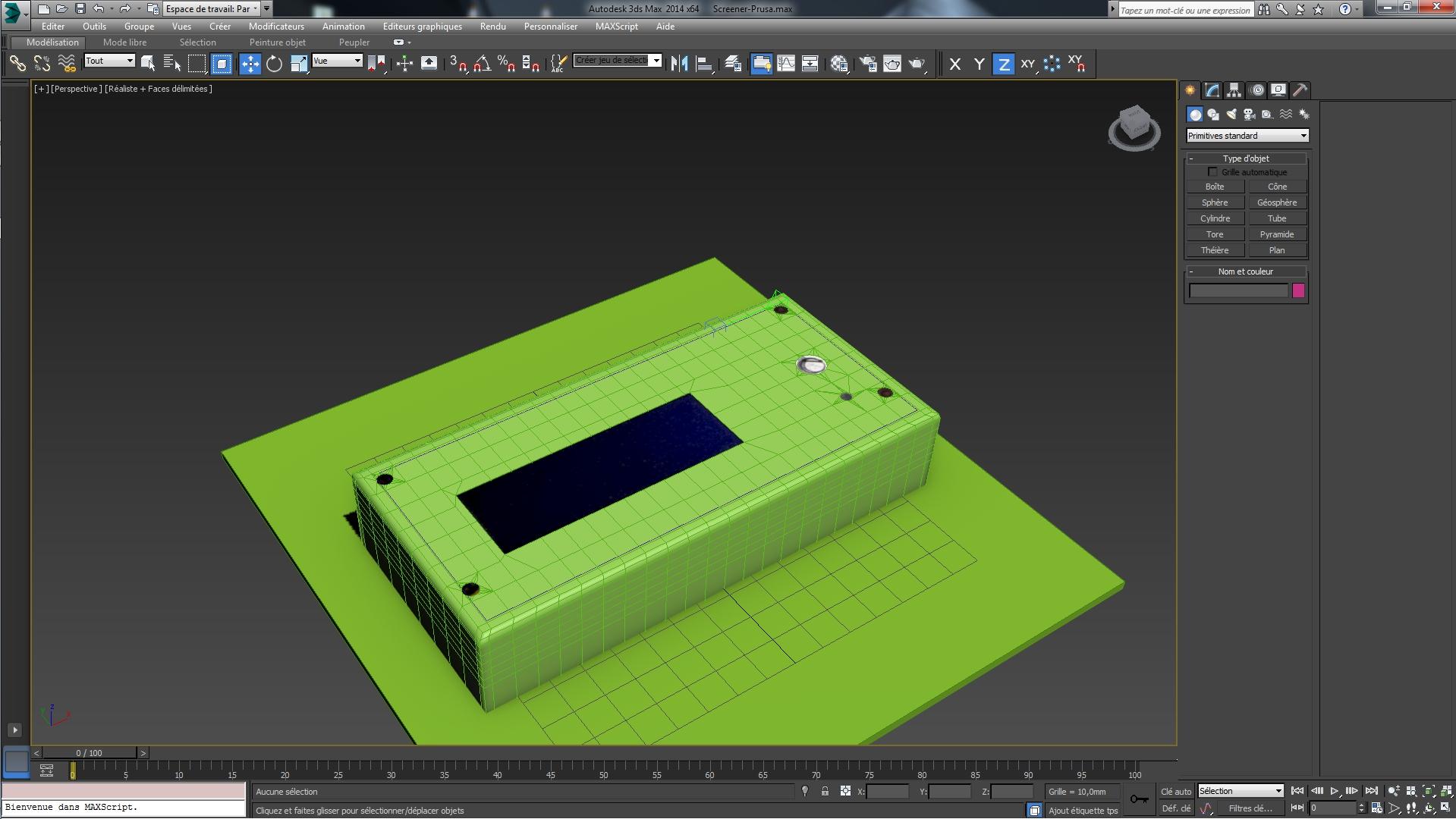

Ca y est ! c'est parti ! Voici mon premier projet en cours. Quelque de chose de simple à modéliser : Une façade pour l'écran LCD de la PRUSA I3
La modélisation est terminé. Je lance l'impression ... 7h10 d'impression ! Patience ...

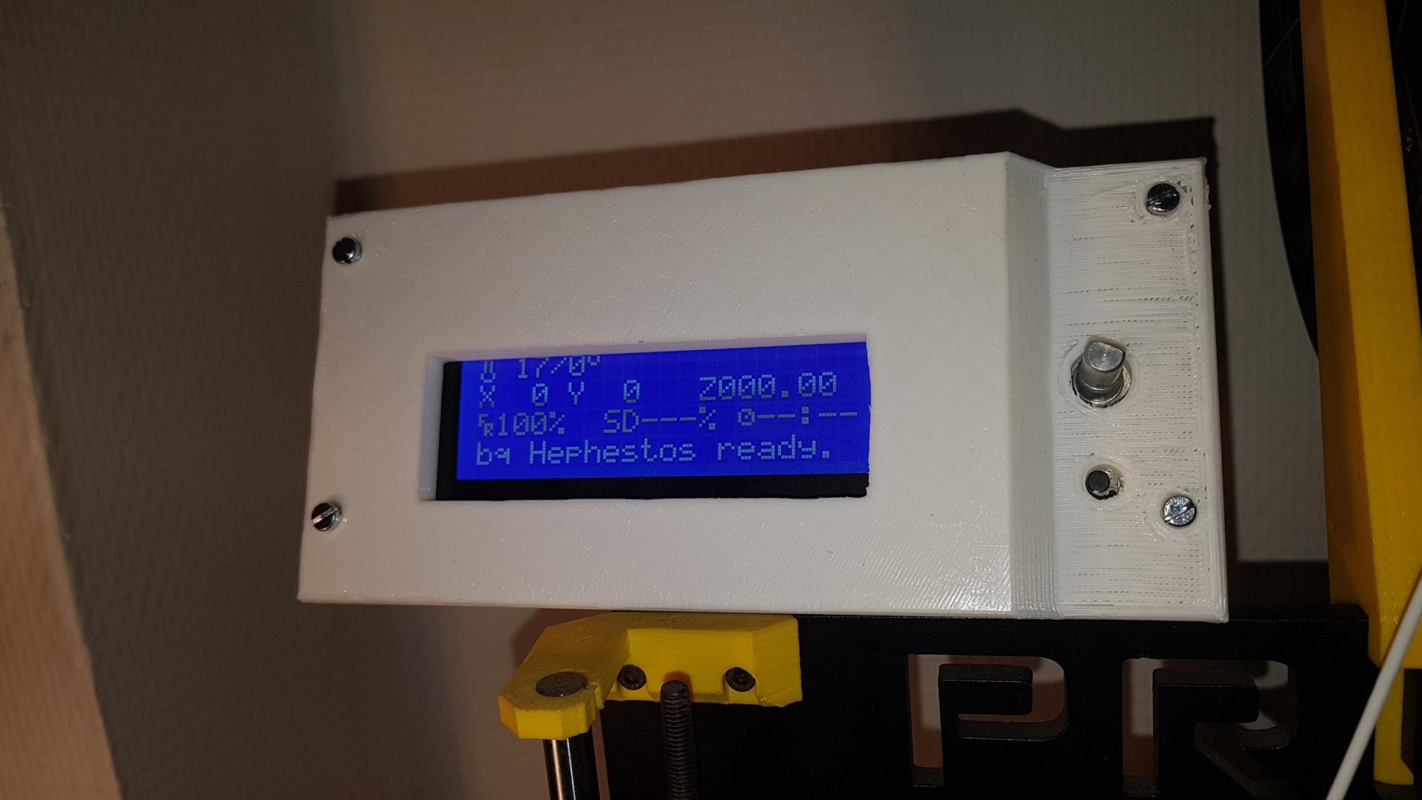

Voilà ce que ça donne pour ma première réalisation, un peu déçu sur le coté droit, des boutons. Et d'ailleurs j'ai pas compris, il ne m'a pas rempli la surface. Il m'a créé un support et voilà ce que ça a fait.
Le côté écran il m'a crée également un support fin une couche mais la surface est rempli. A mon avis je pense au réglage du trancheur, Slic3r.
J'aimerai avoir vos avis et conseils. Prochaine étape, une retouche sur l'écran trop juste sur le haut puis un peu de ponçage, un peu d'enduit et une peinture noire. Et faire un bouton.

Tu aurais pu voir ce soucis pendant la prévisualisation. C'est que ta pièce à un soucis de modélisation.
Donc tu peux essayer de la réparer via netfabb ou meshmixer. Mais il faudra surement revoir ta procédure de conception pour éviter ce genre de soucis à l'avenir.
Et je te rassure il est très rare que les objets de sa propre conception soit bon du premier coup.

Pour éviter le support il est possible d'imprimer le retour de droite à la vertical puis de le plier après coup: même procédure que pour la manchette e-nable vidéo
