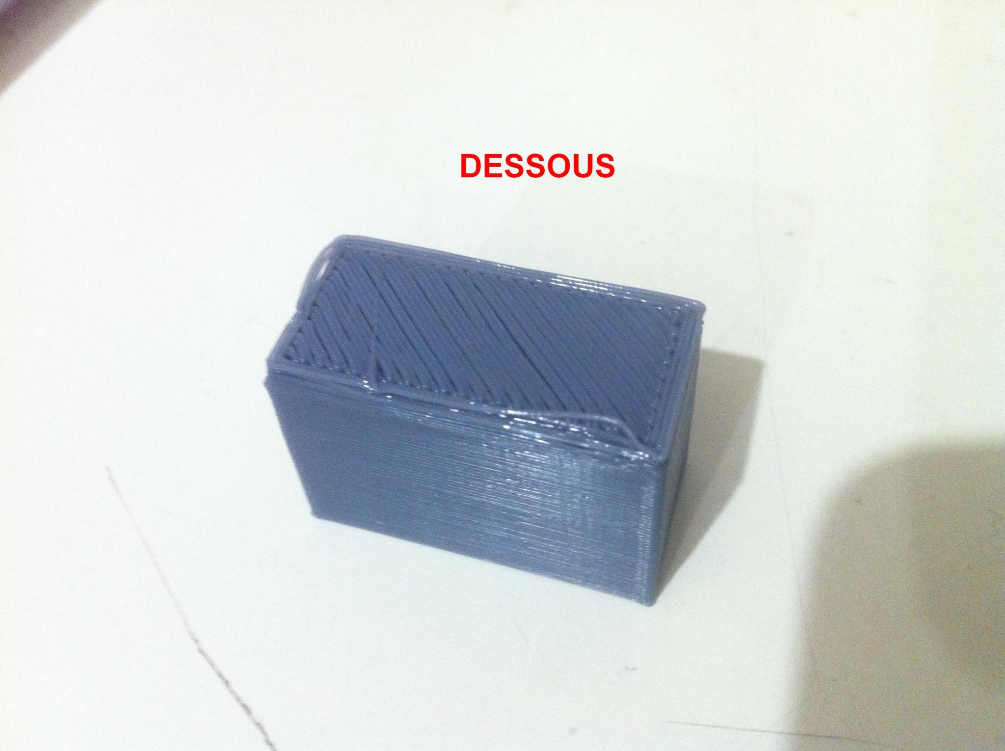

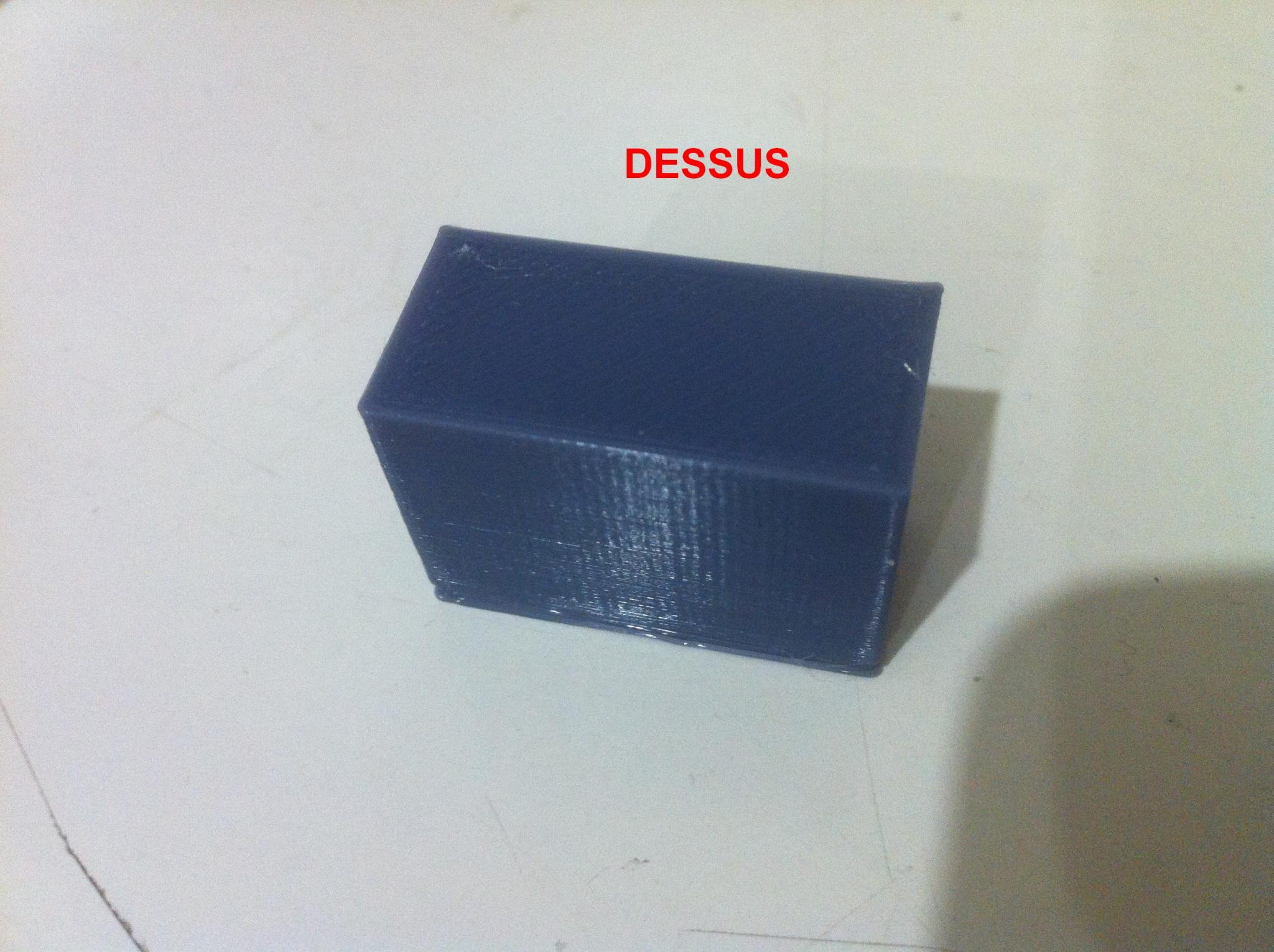

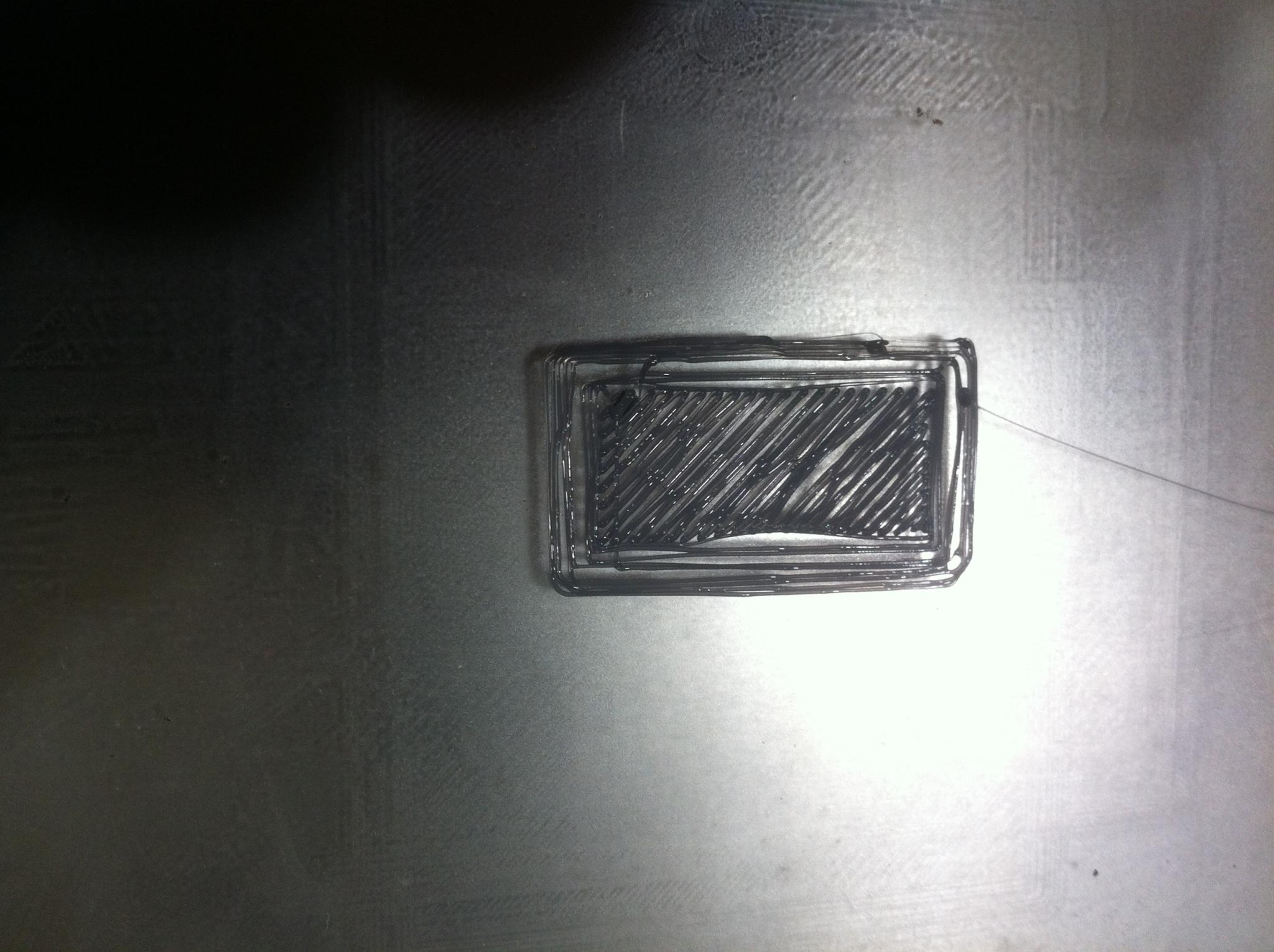

diiity Posté(e) Décembre 16, 2017 Partager Posté(e) Décembre 16, 2017 Bonjour, J'ai changé de fil, avant c'était celui de grossiste3D dont je suis très content. Une promo m'a fait acheté de l'ESUN chez la-techstore donné de 190 à 220°, bed non chauffé J'ai des soucis de première couche qui n'est pas lié, qui adhère très mal. J'ai modifié certains paramètres pour comprendre, j'avais une hauteur de première couche de 150% je l'ai mis à 100% J'ai diminué la t° du bed de 75 à 60 idem, obligé de mettre du dimafix. Je suis passé de 200 à 210° rien ne change Par contre les couches suivantes sont bien, étonnant d'ailleurs, je ne comprends pas. Avez vous une explication? Je vous joins les photos diiity Lien vers le commentaire Partager sur d’autres sites More sharing options...
Yo' Posté(e) Décembre 16, 2017 Partager Posté(e) Décembre 16, 2017 (modifié) Salut, Règle la hauteur entre ton lit et la buse. A mon avis, la buse est trop loin du lit. Modifié (le) Décembre 16, 2017 par Yo' Lien vers le commentaire Partager sur d’autres sites More sharing options...
Invité Posté(e) Décembre 16, 2017 Partager Posté(e) Décembre 16, 2017 salut t'aurais pas activé la fonction du radeau a tout hasard Lien vers le commentaire Partager sur d’autres sites More sharing options...
diiity Posté(e) Décembre 16, 2017 Auteur Partager Posté(e) Décembre 16, 2017 bien les gars, je vais vérifier tout cela Lien vers le commentaire Partager sur d’autres sites More sharing options...
pascal_lb Posté(e) Décembre 16, 2017 Partager Posté(e) Décembre 16, 2017 + 1 pour la hauteur entre la buse et le lit Lien vers le commentaire Partager sur d’autres sites More sharing options...
rmlc460 Posté(e) Décembre 16, 2017 Partager Posté(e) Décembre 16, 2017 (modifié) Pareil, problème de levelling (mais laquelle de tes imprimantes est concernée? Pas toutes, quand même?). Tu dois bien savoir qu'il faut utiliser du papier normal, du 80g, et que ça frotte moyen... Modifié (le) Décembre 16, 2017 par rmlc460 Lien vers le commentaire Partager sur d’autres sites More sharing options...
diiity Posté(e) Décembre 16, 2017 Auteur Partager Posté(e) Décembre 16, 2017 sur la prusa, la delta est en kit. Je regarde cela demain, où plutôt toute à l'heure Lien vers le commentaire Partager sur d’autres sites More sharing options...
Yo' Posté(e) Décembre 17, 2017 Partager Posté(e) Décembre 17, 2017 @nono30: pourquoi 200 % ? Quel est l'impact de ce paramètre ? Lien vers le commentaire Partager sur d’autres sites More sharing options...
diiity Posté(e) Décembre 17, 2017 Auteur Partager Posté(e) Décembre 17, 2017 merci les hommes c'était bien cela, j'vais oublié de régler le plateau après un démontage de la buse. Par contre pour l'épaisseur de la première couche c'est un paradoxe car pour que cela adhère plus il faudrait écraser la couche et donc diminuer la hauteur de celle ci. D'ailleurs c'est ce que font certains Lien vers le commentaire Partager sur d’autres sites More sharing options...

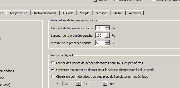

diiity Posté(e) Décembre 17, 2017 Auteur Partager Posté(e) Décembre 17, 2017 je ne connais pas ce pied d'éléphant, j'utilise essentiellement simplify Lien vers le commentaire Partager sur d’autres sites More sharing options...
diiity Posté(e) Décembre 17, 2017 Auteur Partager Posté(e) Décembre 17, 2017 ah oui, c'est ce qui doit correspondre à la largeur d'extrusion de la première couche Lien vers le commentaire Partager sur d’autres sites More sharing options...
diiity Posté(e) Décembre 17, 2017 Auteur Partager Posté(e) Décembre 17, 2017 tiens , je n'ai jamais touché ce paramètre, je vais l'essayer Lien vers le commentaire Partager sur d’autres sites More sharing options...

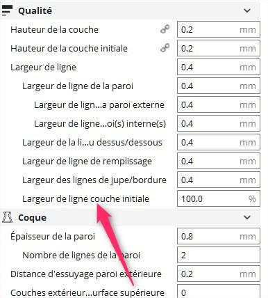

rmlc460 Posté(e) Décembre 17, 2017 Partager Posté(e) Décembre 17, 2017 On dirait que dans Cura, ça a été aussi pris en compte: et je n'y ai jamais fait gaffe non plus, m'en vais le mettre à 80%, histoire de voir!! Lien vers le commentaire Partager sur d’autres sites More sharing options...
