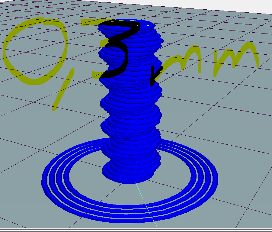

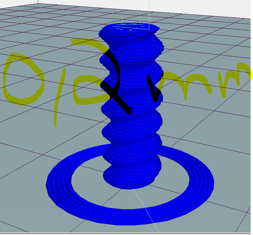

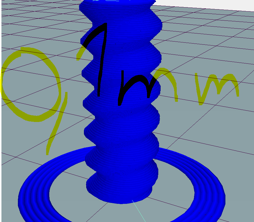

Tchaoboy Posté(e) Décembre 17, 2017 Partager Posté(e) Décembre 17, 2017 Hello les gars!! juste pour savoir si quelqu'un à déjà imprimé en 0.1 sur une geeetech pro b, si ça rend bien et où on peut trouver des buse de 0.1 pour mk8. parce que j'imprime des vis mais les plus petite en 0.3 ça donne des trucs horrible haha j'ai honte de vous les montrer mais quand on regarde en tranchant... là par exemple sur un test d'un filetage "perso" sur une vis de 0.5mm on voit bien qu'en 0.3 c'est cracraboudin en 0.2 ça passe mais en 0.1... on titille la voie lactée bon moi j'ai du 0.3, j’attends une 0.2 mais j'aimerais bien du 0.1 voilà possible or not possible? Lien vers le commentaire Partager sur d’autres sites More sharing options...

Mogo Bono Posté(e) Décembre 17, 2017 Partager Posté(e) Décembre 17, 2017 Bonjour Perso, j'imprime régulièrement de petites pièces en 0.1 jamais eu de pb, effectivement on voi moins les couches et c'est bien pour les petits détails Bonne journée Mogo Lien vers le commentaire Partager sur d’autres sites More sharing options...

Tchaoboy Posté(e) Décembre 17, 2017 Auteur Partager Posté(e) Décembre 17, 2017 (modifié) à vrai dire j'ai pas encore compris la différence entre diamètre de buse et hauteur de couche, pour moi il faut faire correspondre donc moi je parle de la précision 0.1 Modifié (le) Décembre 17, 2017 par Tchaoboy Lien vers le commentaire Partager sur d’autres sites More sharing options...

Invité Posté(e) Décembre 17, 2017 Partager Posté(e) Décembre 17, 2017 il y a 37 minutes, Tchaoboy a dit : à vrai dire j'ai pas encore compris la différence entre diamètre de buse et hauteur de couche, pour moi il faut faire correspondre donc moi je parle de la précision 0.1 Non tu peut faire varier la hauteur de couche avec une même buse avec une heure de couche comprise je crois entre 20% et 80% donc pour une buse de 0,4 tu peut choisir une hauteur de couche entre 0,08 et 0,32. Et effectivement le rendu est bien meilleur en 0,1 Lien vers le commentaire Partager sur d’autres sites More sharing options...
