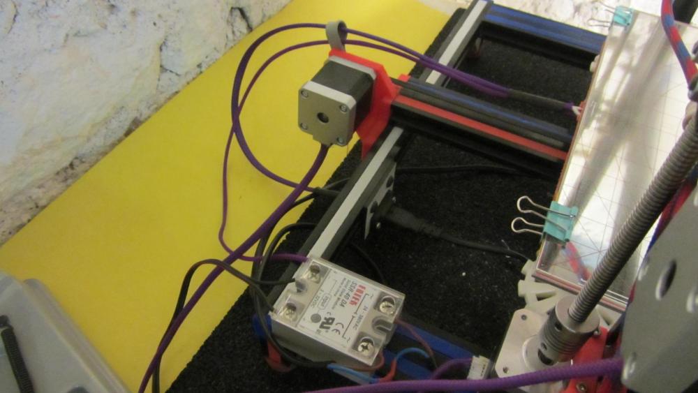

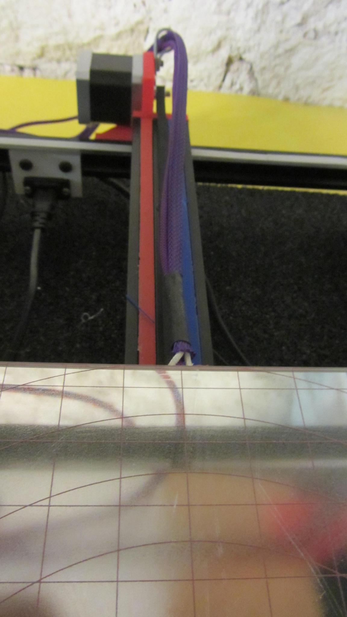

Edge540 Posté(e) Décembre 22, 2017 Partager Posté(e) Décembre 22, 2017 J'ai bien un patch de 750W en 20x30 sur mon bed 30x30 et ça chauffe sans PB . A mon avis ça irai aussi pour un 40x40 compte tenu de la transmission thermique de l'aluminium. Pour le montage les fils d'alimentation et de sonde sont dans l'axe du pad et j'ai passé tout ça dans des gaines nylon guidées par un simple anneau plastique sur le moteur Y. le relai sadique est fixé à l'aire sur le rail. 1 Lien vers le commentaire Partager sur d’autres sites More sharing options...

Edge540 Posté(e) Décembre 22, 2017 Partager Posté(e) Décembre 22, 2017 MDR la correction automatique a fait des siennes en tapant trop vite statique j'ai écrit satique qui se corrige en sadique. Le relais fonctionne quand même pas mal Lien vers le commentaire Partager sur d’autres sites More sharing options...
