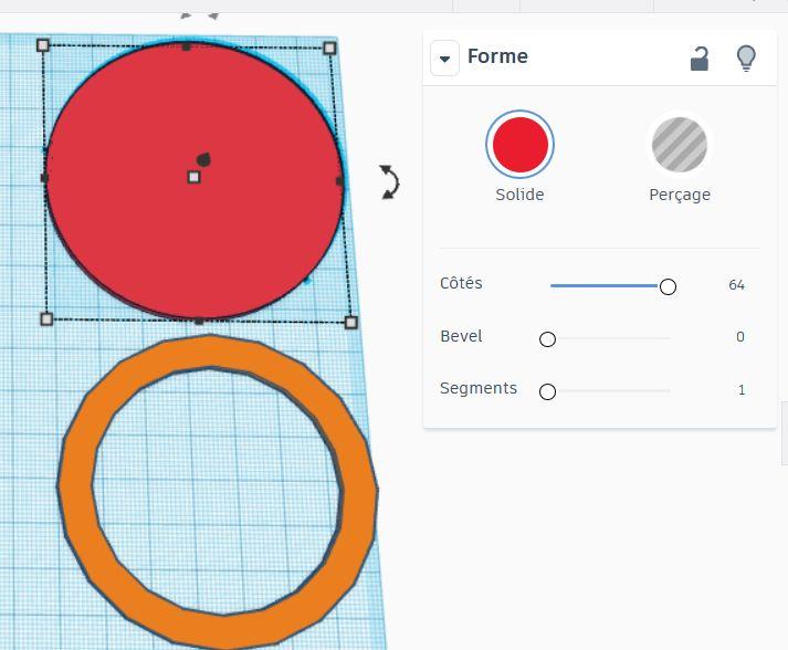

francois38200 Posté(e) Décembre 17, 2017 Partager Posté(e) Décembre 17, 2017 Bonjours à tous j'ai essaye de faire un cercle sous tinkercad mais j'ai des arrêtes j'arrive pas à avoir un truc parfait, sur de petits diamètres ça ne pose pas de soucis mais j'ai besoin de faire une pièce de 53mm, et la les arrêtes sont clairement trop présentes Si quelqu'un a un solution ça serais cool Lien vers le commentaire Partager sur d’autres sites More sharing options...
francois38200 Posté(e) Décembre 17, 2017 Auteur Partager Posté(e) Décembre 17, 2017 il y a 2 minutes, nono30 a dit : @francois38200 tu as le slider Divisions pour cela merci je suis vraiment pas doué j'ai même pas pensé a faire un double clic Lien vers le commentaire Partager sur d’autres sites More sharing options...

Phoenix Posté(e) Décembre 19, 2017 Partager Posté(e) Décembre 19, 2017 Le 17/12/2017 at 15:31, nono30 a dit : @francois38200 tu as le slider Divisions pour cela Je ne connais pas cette fonction. Mais dans Tinkercad, quand on demande un cylindre, on peut voir s'ouvrir la fenêtre "Forme". Dans cette fenêtre, il y le nombre de côtés (sic) pour le cercle ! Quand le cylindre s'affiche, il y a 20 côtés: en faisant bouger le curseur, on aboutit à 64 ! A ce moment là on a un cercle parfait. Le cercle rouge : 64 côtés le rond jaune : 20 côtés! Lien vers le commentaire Partager sur d’autres sites More sharing options...
