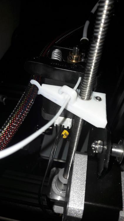

Hebign Posté(e) Décembre 17, 2017 Partager Posté(e) Décembre 17, 2017 (modifié) Bonsoir à tous ! J'ai enfin reçu ma printeuse, commandé le 11/11 et arrivé ce samedi midi... Je l'ai donc monté dans l'après midi, tranquillement je dois dire, sans me presser. J'ai resserré tout les boulons que je trouvais car il y en avait bien besoin jusque dans le boitier, mais j'ai pas fait l'alim. J'ai également installé mes deux dampers, sorti aussi le réglet métallique afin de corriger les parallélisme des axes où j'ai trouvé des écarts de plus de 2mm, maintenant je suis réglé au 0.25mm environs. En revanche, pas réussi à corriger le défaut d'équerrage de la partie droite verticale, mais j'attends mon kit double axe z, qui je pense arranger les choses et je vais surement imprimer ça afin de corriger complètement le tir : https://makerware.thingiverse.com/thing:2123233 J'avoue ne pas mettre trop soucié de la planéité du bed pour le moment, je verrais ça plus tard si j'ai des problèmes. J'ai constaté que j'avais déjà le support pour les câbles du plateau chauffant, ce qui est cool, j'ai également pas l'extrudeur jaune comme on voit un peu partout sur les photos mais noir, je sais pas si il y a une différence, mais je pense rapidement le changer pour un Trianglelabs Titan. Sinon, rien n'était cassé, impeccable, aucun dégât à déplorer... Les ventilos vont vite être une priorité, j'attends juste un peu. Pour le moment, soit ce dimanche, j'ai commencé à imprimé non sans une certaine angoisse, j'avoue que j'avais peur de faire une conner... Mais ça c'est plutôt bien passé. 1ER essais avec le guide fils + support de câble, raté dès la première second, comme un idiot, j'avais réglé mon bed à froid, donc reréglage à chaud, puis nickel, qualité d'impression plutôt bonne, bed à 60 et buse à 200 avec Cura dernière version et profil CR-10 par défaut, sauf que je n'arrivais pas à l'emboiter et il c'est fendu au niveau du rebord du dessous, mais il tient et je compte le refaire plus tard en noir... Modifié (le) Décembre 17, 2017 par Hebign Correction erreur de frappe Lien vers le commentaire Partager sur d’autres sites More sharing options...

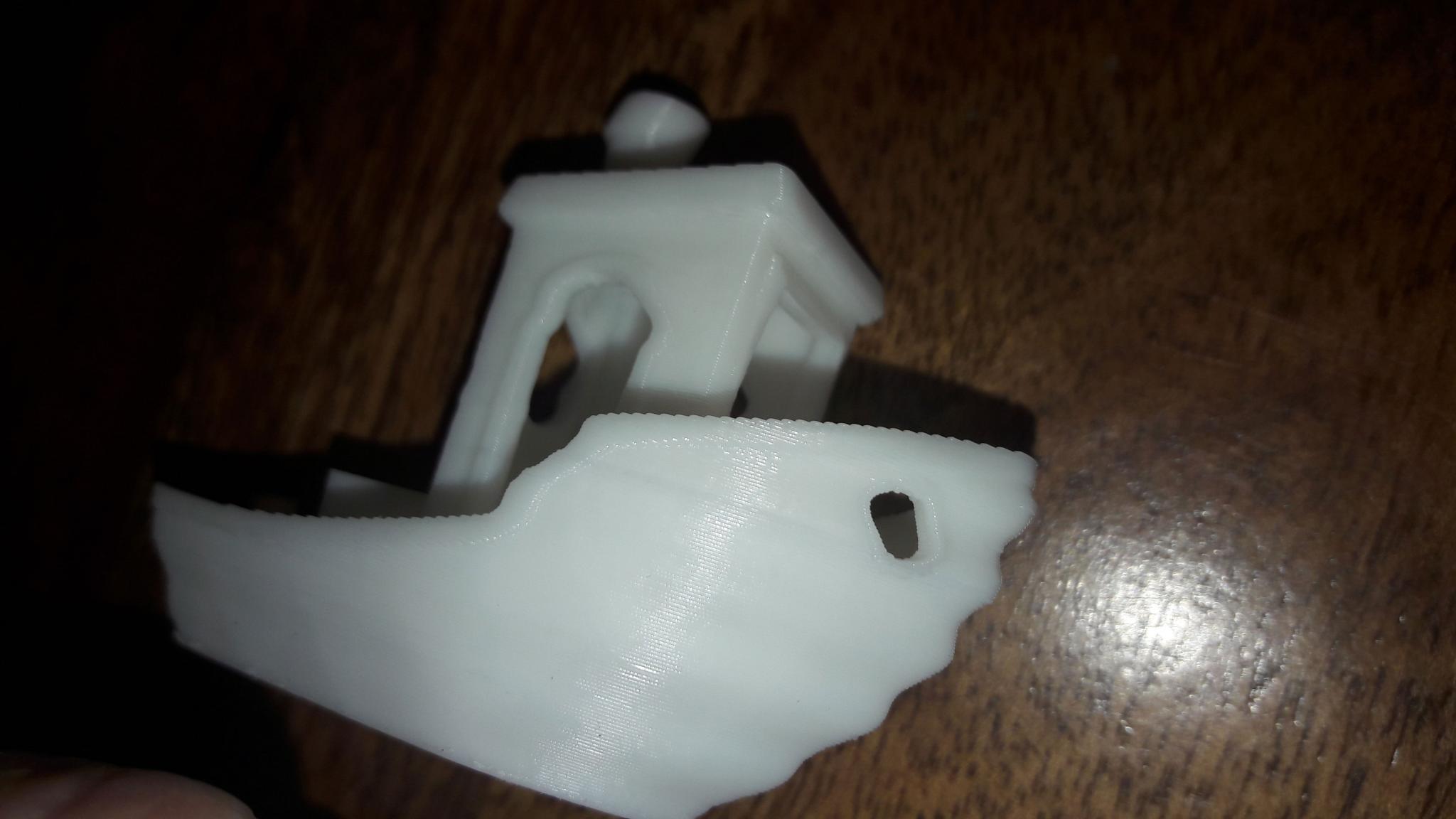

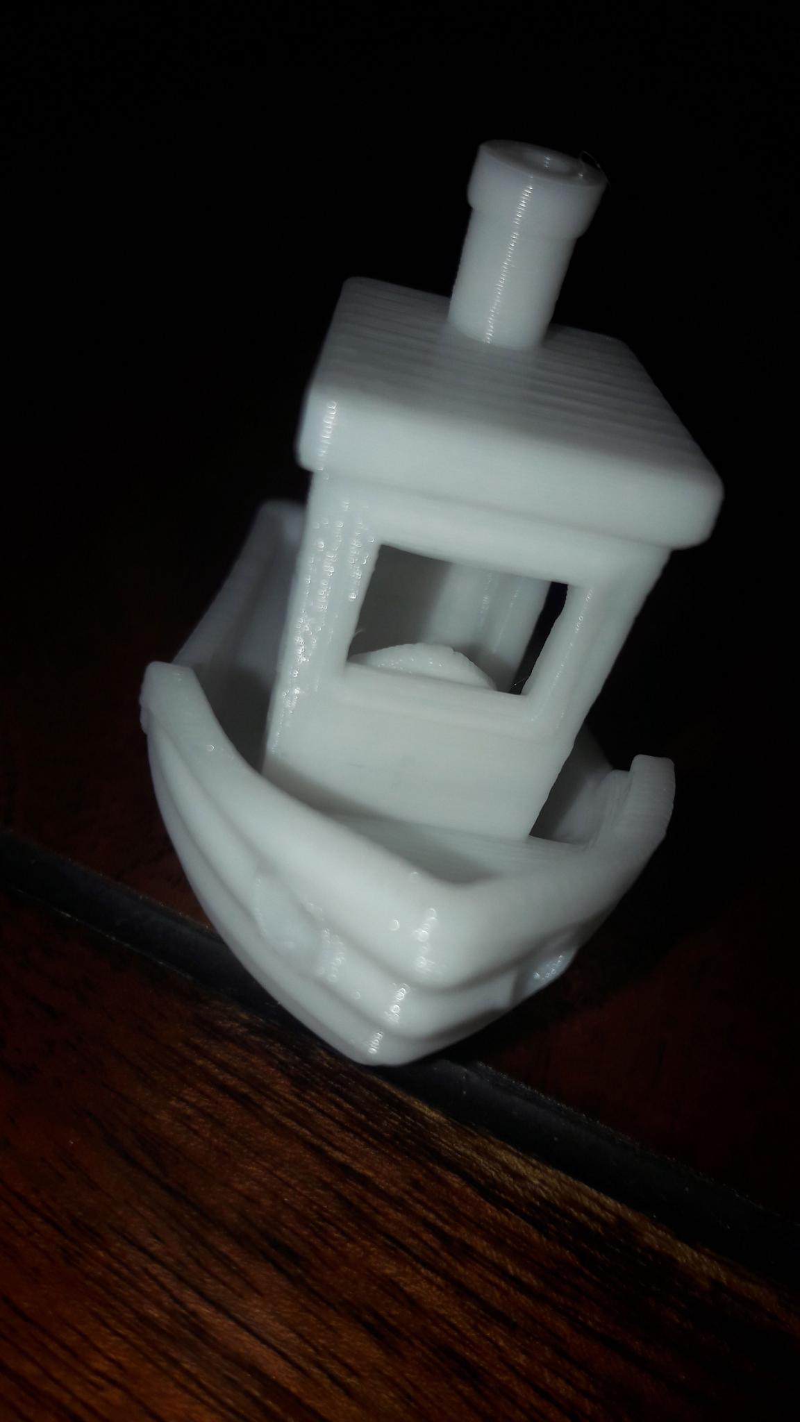

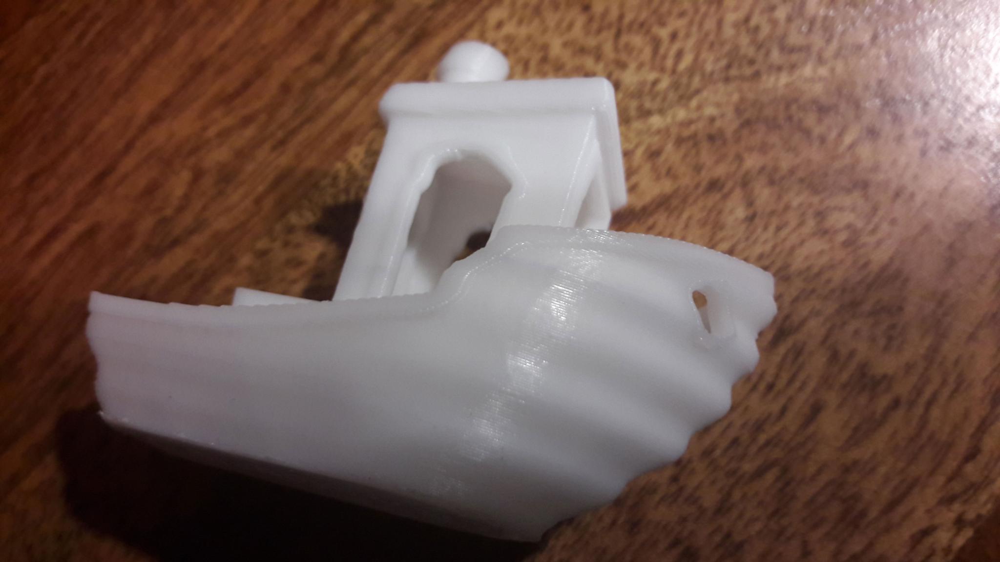

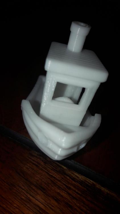

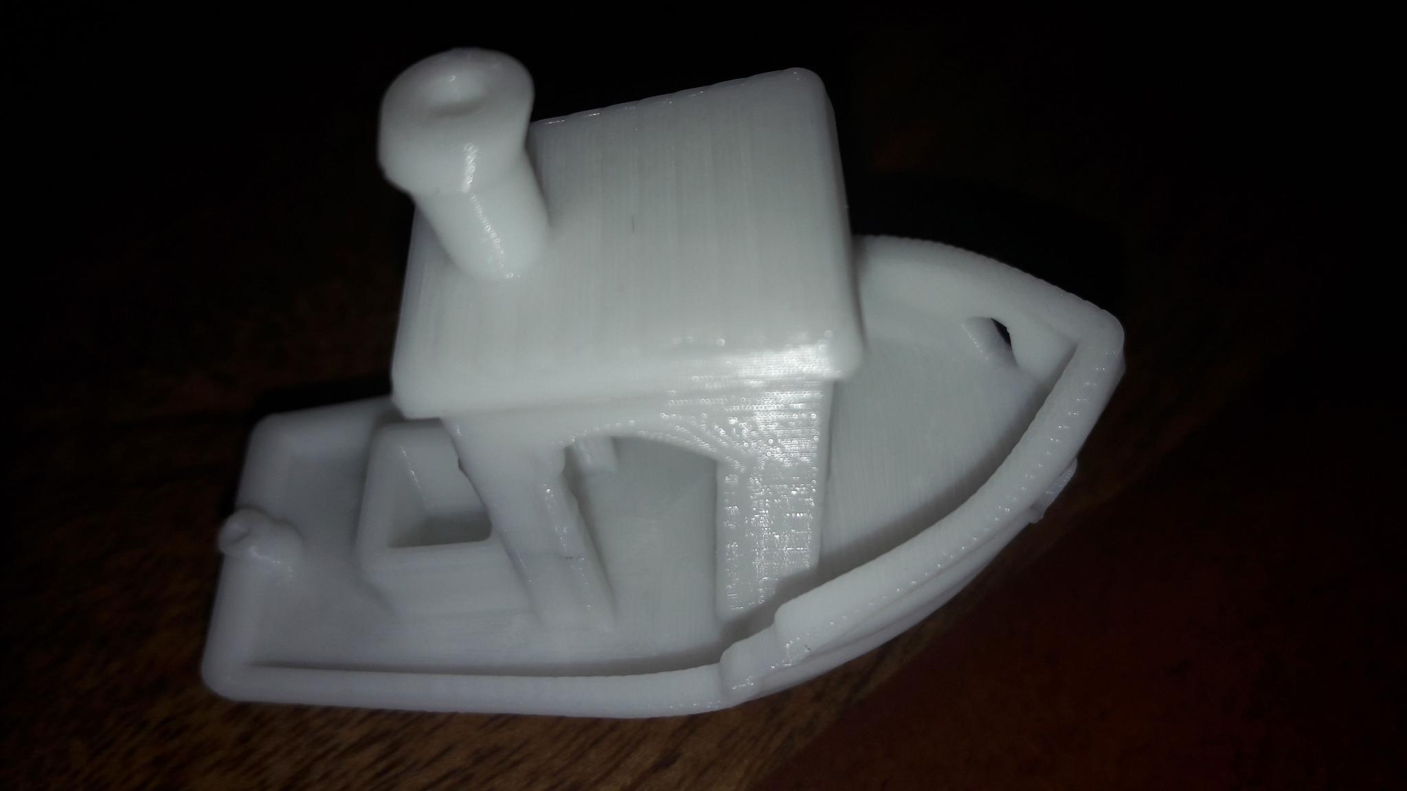

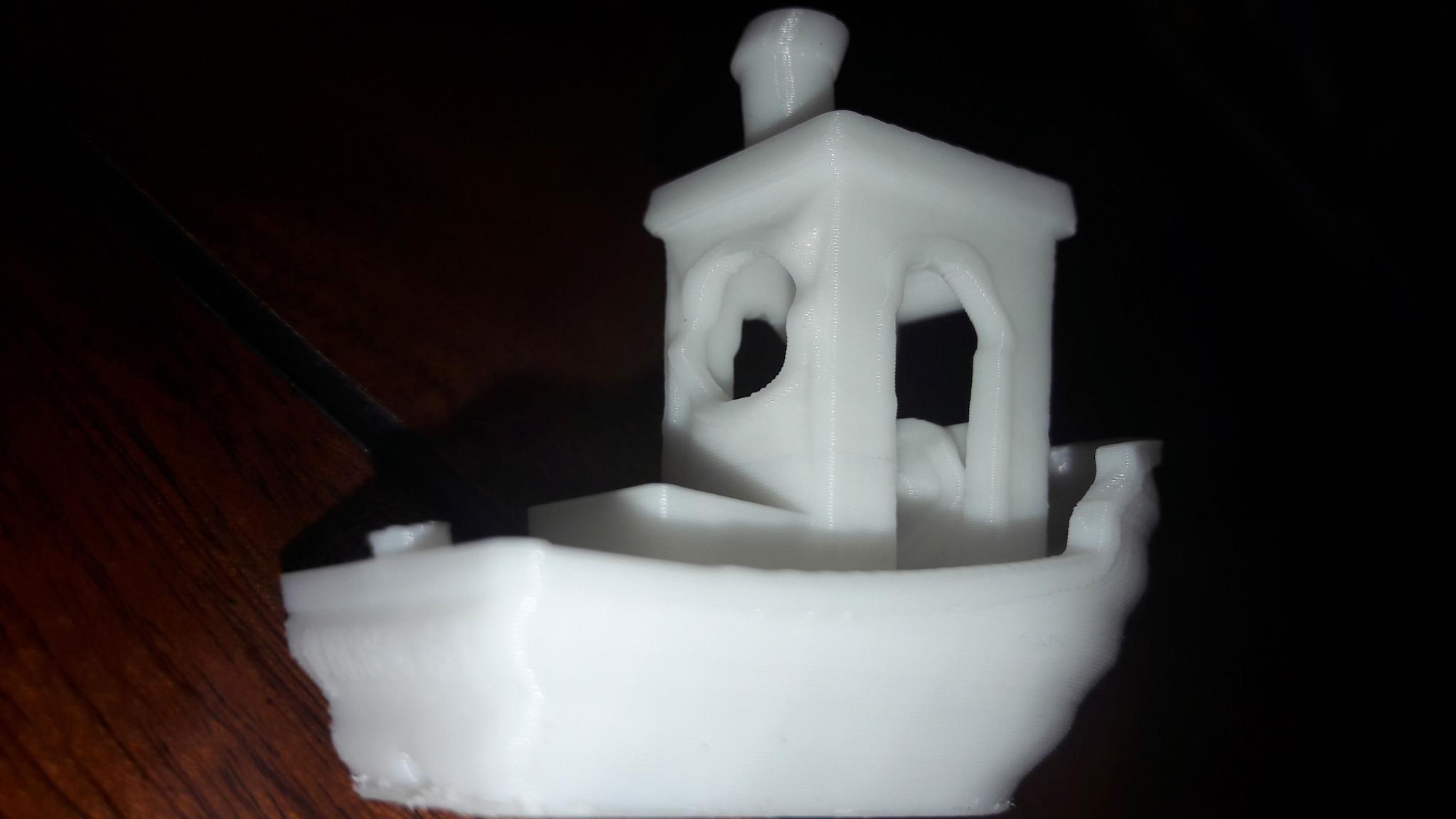

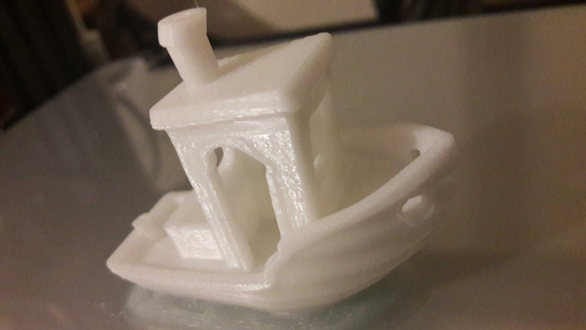

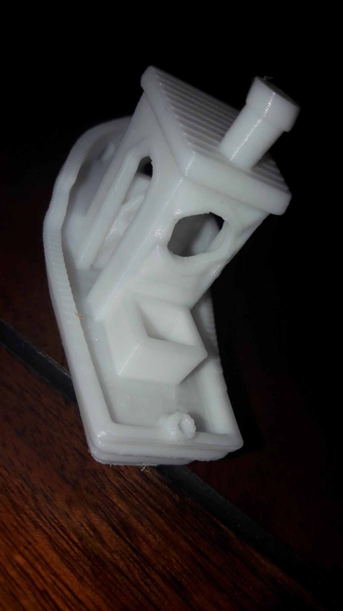

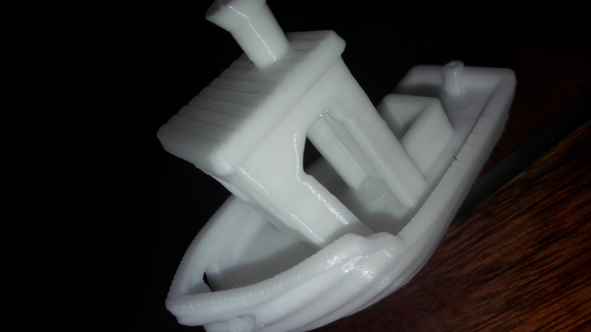

Hebign Posté(e) Décembre 17, 2017 Auteur Partager Posté(e) Décembre 17, 2017 Heureux de cette première impression, j'ai ensuite décidé de passer à un petit bench, le petit boat avec toujours les mêmes réglages et j'ai oublié de préciser qu'il s'agit du PLA d'origine fourni avec l'imprimante et que je n'ai utilisé aucun moyen d'accroche, direct sur le verre d'origine, juste rajouté dans Cura une jupe (je crois que ça s'appelle comme ça, l'espèce de contour pour l'adhérence). Donc voilà, j'aimerais vos critiques sur la qualité de cette impression, afin de voir si je peux améliorer mes réglages... Ne vous gênez pas ! Lien vers le commentaire Partager sur d’autres sites More sharing options...
Hebign Posté(e) Décembre 17, 2017 Auteur Partager Posté(e) Décembre 17, 2017 Si jamais, il s'agit de ce lien : https://www.thingiverse.com/thing:2395119 Lien vers le commentaire Partager sur d’autres sites More sharing options...
rmlc460 Posté(e) Décembre 17, 2017 Partager Posté(e) Décembre 17, 2017 (modifié) Ça fait plaisir, hein, de voir qu'un beau cadeau répond à nos attentes!!! Bon, pour la critique, je dirais que tu ferais mieux de vérifier tout de même le verre, tu sembles avoir un petit soucis dans les premières couches. Passe un ongle pour voir si le fond tient bien. Mais autrement, c'est pas mal du tout Modifié (le) Décembre 17, 2017 par rmlc460 Lien vers le commentaire Partager sur d’autres sites More sharing options...
Hebign Posté(e) Décembre 17, 2017 Auteur Partager Posté(e) Décembre 17, 2017 C'est mon gamin qui l'a, il le lache plus, je vais voir ça et je te dis, tout ce que je sais, c'est qu'il tenait béton sur le verre, j'ai vraiment eu du mal à le décoller... Lien vers le commentaire Partager sur d’autres sites More sharing options...
Hebign Posté(e) Décembre 17, 2017 Auteur Partager Posté(e) Décembre 17, 2017 Ben écoute non, le fond est vraiment dur, mon fils l'a fait tomber une ou deux fois et la cheminée est déjà en train de ce décrocher mais sinon ça va... Lien vers le commentaire Partager sur d’autres sites More sharing options...
rmlc460 Posté(e) Décembre 17, 2017 Partager Posté(e) Décembre 17, 2017 Pour décoller facilement, ça se fait à chaud, toujours! Et si ça colle trop, c'est que ta première couche est un chouïa trop basse (trop écrasée). Imprime toi des gros boutons, parce que 1/8ème de tour, ça modifie déjà beaucoup! Lien vers le commentaire Partager sur d’autres sites More sharing options...
Hebign Posté(e) Décembre 17, 2017 Auteur Partager Posté(e) Décembre 17, 2017 oui j'y pense, mais j'ai monté la bobine de pla fourni avec l'imprimante et j'ai pas envie de faire mes mods en blanc... Et je sais pas comment changer de fils encore... loll Lien vers le commentaire Partager sur d’autres sites More sharing options...
Hebign Posté(e) Décembre 17, 2017 Auteur Partager Posté(e) Décembre 17, 2017 Là je vais lancer l'impression du cube xyz pour voir ce que ça donne, j'attends que ça chauffe. Lien vers le commentaire Partager sur d’autres sites More sharing options...
Invité Posté(e) Décembre 18, 2017 Partager Posté(e) Décembre 18, 2017 C'est quoi ce gros wooble sur le bateau ? Lien vers le commentaire Partager sur d’autres sites More sharing options...
Hebign Posté(e) Décembre 18, 2017 Auteur Partager Posté(e) Décembre 18, 2017 Regarde le liens, tu vas comprendre...Envoyé de mon SM-A510F en utilisant Tapatalk Lien vers le commentaire Partager sur d’autres sites More sharing options...
Invité Posté(e) Décembre 18, 2017 Partager Posté(e) Décembre 18, 2017 Il y a 2 heures, Hebign a dit : Regarde le liens, tu vas comprendre... Envoyé de mon SM-A510F en utilisant Tapatalk Ah oui en effet Lien vers le commentaire Partager sur d’autres sites More sharing options...
Steam Posté(e) Décembre 18, 2017 Partager Posté(e) Décembre 18, 2017 Je me disais aussi, ce n'est pas terrible comme impression, comme si le tout avait un peu beaucoup fondu. Mais comme le fichier modèle est ainsi, cela me rassure maintenant. Steam Lien vers le commentaire Partager sur d’autres sites More sharing options...

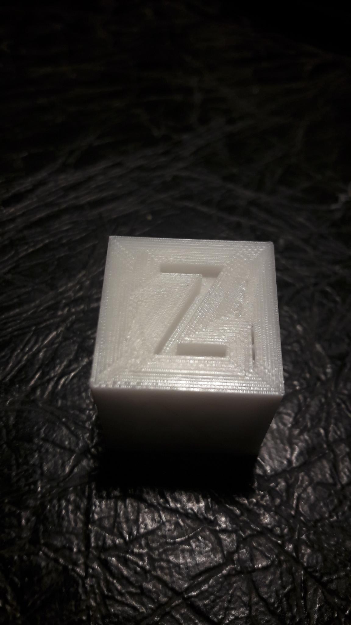

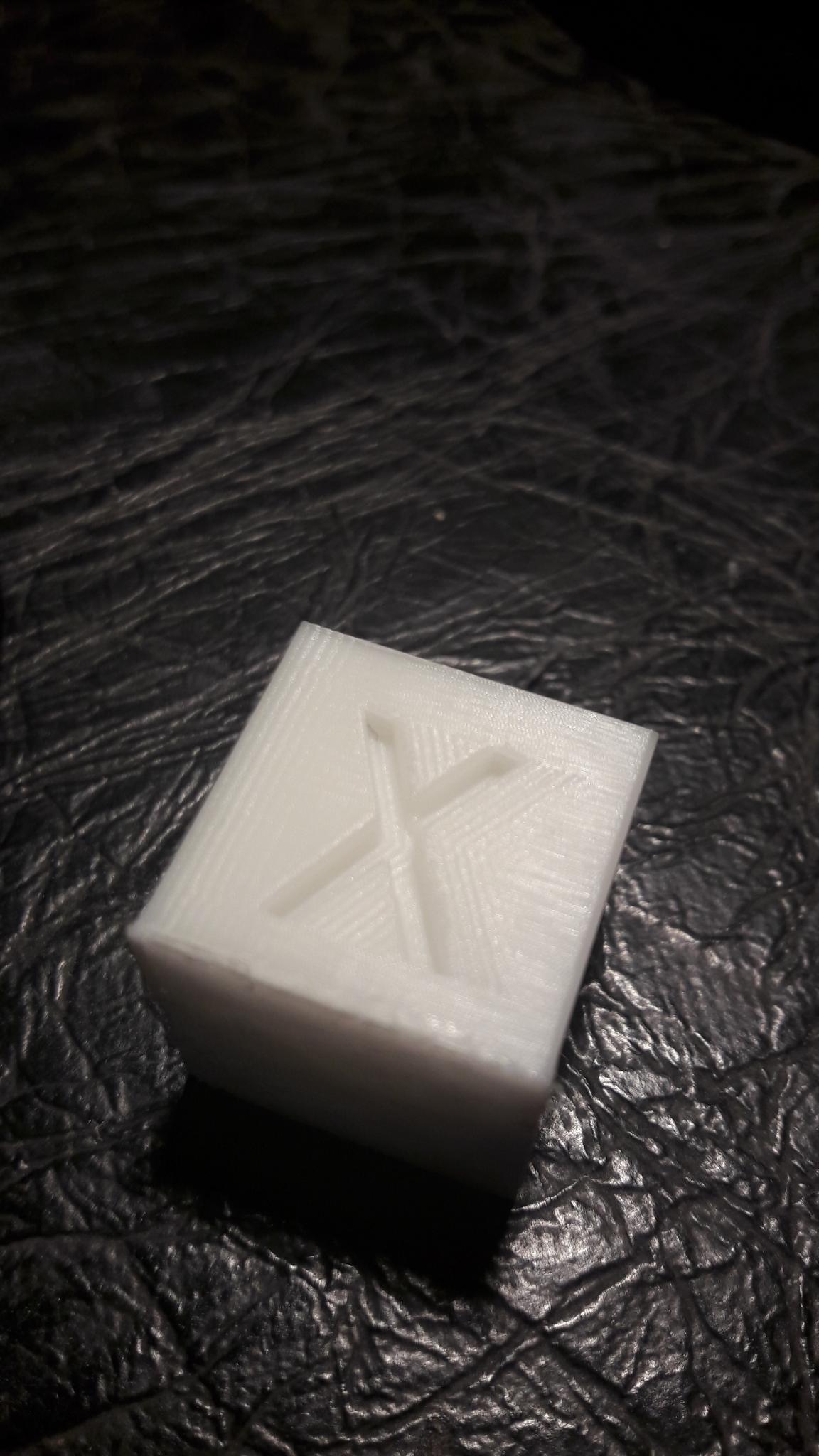

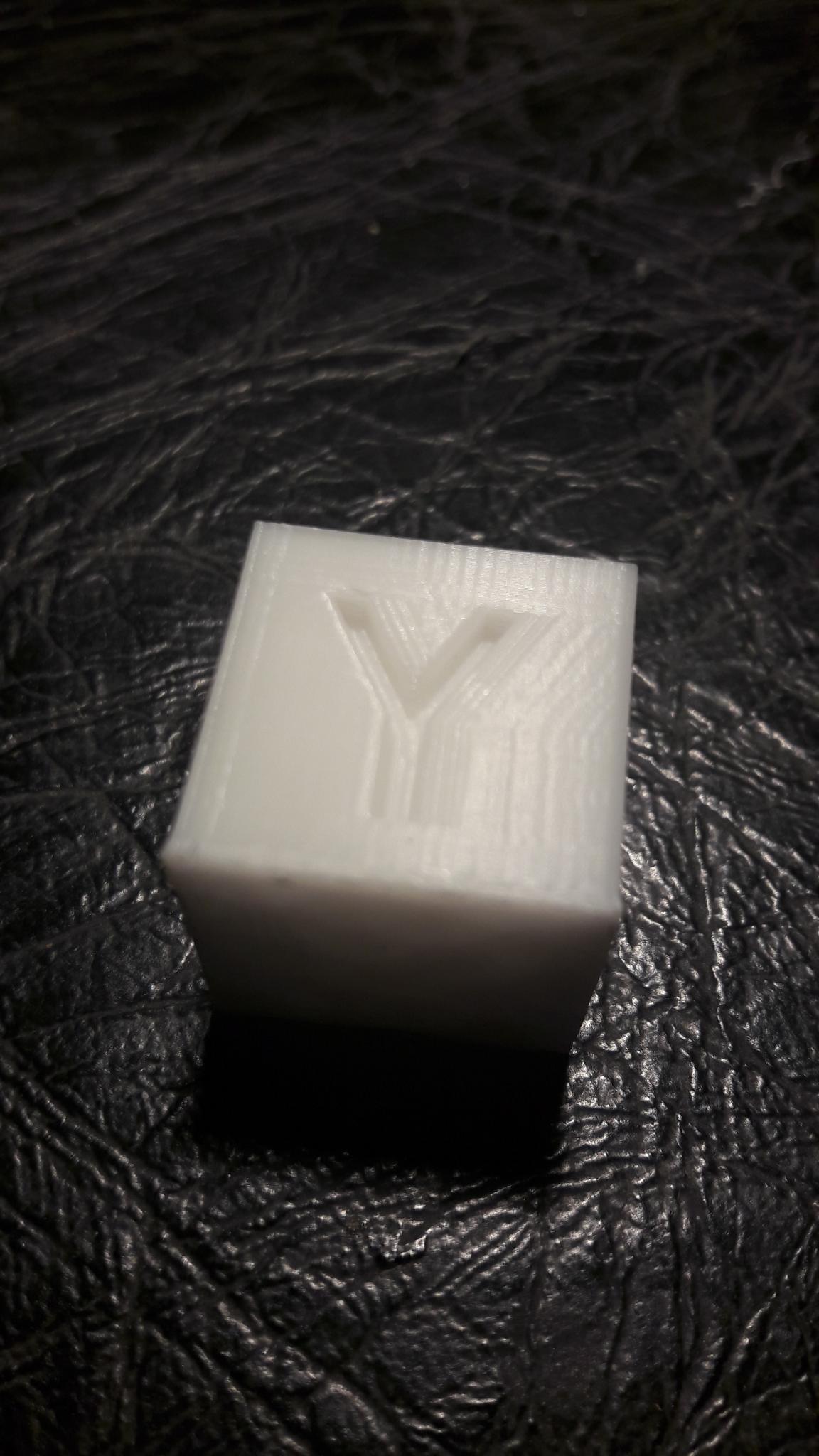

Hebign Posté(e) Décembre 18, 2017 Auteur Partager Posté(e) Décembre 18, 2017 Ouais, hier soir j'ai imprimé le cube, le résultat esthétique est pas mal sauf pour la face du z ou j'ai de la sous extrusion et les dimensions sont pas terribles.Ce soir je vous mettrais quelques photos.Envoyé de mon SM-A510F en utilisant Tapatalk Lien vers le commentaire Partager sur d’autres sites More sharing options...

Hebign Posté(e) Décembre 18, 2017 Auteur Partager Posté(e) Décembre 18, 2017 Regarde ce que j'obtiens avec le cube, peux tu me dire de quoi ça vient ? Lien vers le commentaire Partager sur d’autres sites More sharing options...
Hebign Posté(e) Décembre 18, 2017 Auteur Partager Posté(e) Décembre 18, 2017 Lien vers le commentaire Partager sur d’autres sites More sharing options...
rmlc460 Posté(e) Décembre 18, 2017 Partager Posté(e) Décembre 18, 2017 C'est pas catastrophique! Augmente le flow. Un peu. Essaye un autre filament Jette un œil sur la vitesse. Graisse la tige filetée, et fais plusieurs manœuvres du Z. Tu utilises quoi, comme slicer? Lien vers le commentaire Partager sur d’autres sites More sharing options...
Hebign Posté(e) Décembre 18, 2017 Auteur Partager Posté(e) Décembre 18, 2017 J'utilise Cura dernière version pour le moment, le flow c'est la vitesse c'est ça ? Mais il y a vitesse d'impression, de déplacement, accélération de l'impression, de déplacement, saccade, saccade de déplacement... 2.04 pour la largeur de la face Z, Y et X. Juste un écrasement des premières couches, depuis j'ai refais le réglage de mon bed qui devrait être mieux. Lien vers le commentaire Partager sur d’autres sites More sharing options...
