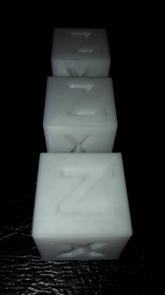

Hebign Posté(e) Décembre 18, 2017 Auteur Partager Posté(e) Décembre 18, 2017 Je viens terminer l'impression de mon 2ème cube, cette fois la hauteur est franchement mieux, 2.01, en revanche, exactement le même défaut de sous extrusion sur la face du Z... Lien vers le commentaire Partager sur d’autres sites More sharing options...
Hebign Posté(e) Décembre 18, 2017 Auteur Partager Posté(e) Décembre 18, 2017 Celui du haut est le dernier que je viens de faire Lien vers le commentaire Partager sur d’autres sites More sharing options...
rmlc460 Posté(e) Décembre 18, 2017 Partager Posté(e) Décembre 18, 2017 Le PLA, c'est pas comme le champagne, on peut avoir plusieurs bobines en cours!! Ce qui est bizarre, c'est que le défaut apparait toujours au même endroit. Si ça se trouve, ça vient pas de l'imprimante mais du Gcode... Change de modèle, et regarde si tu as pareil au même endroit sur autre chose. Lien vers le commentaire Partager sur d’autres sites More sharing options...

Hebign Posté(e) Décembre 19, 2017 Auteur Partager Posté(e) Décembre 19, 2017 Salut à tous, Bon, pour voir si mon défaut sur le cube vient de l'imprimante ou du gcode de celui choisi, j'ai changé de modèle en restant avec les mêmes réglages, je vous posterais la photo d'ici 20min, le temps que ça ce termine. Lien vers le commentaire Partager sur d’autres sites More sharing options...
Hebign Posté(e) Décembre 19, 2017 Auteur Partager Posté(e) Décembre 19, 2017 Bon, ben, comme on dit, jamais 2 sans 3...Test non concluant, défaut toujours présent, c'est juste déplacé plus bas. Je vous joint une photo comme promis.D'ou cela peut il venir ?Sur la photo, celui du n'a est celui que je viens de réaliser.Envoyé de mon SM-A510F en utilisant Tapatalk Lien vers le commentaire Partager sur d’autres sites More sharing options...

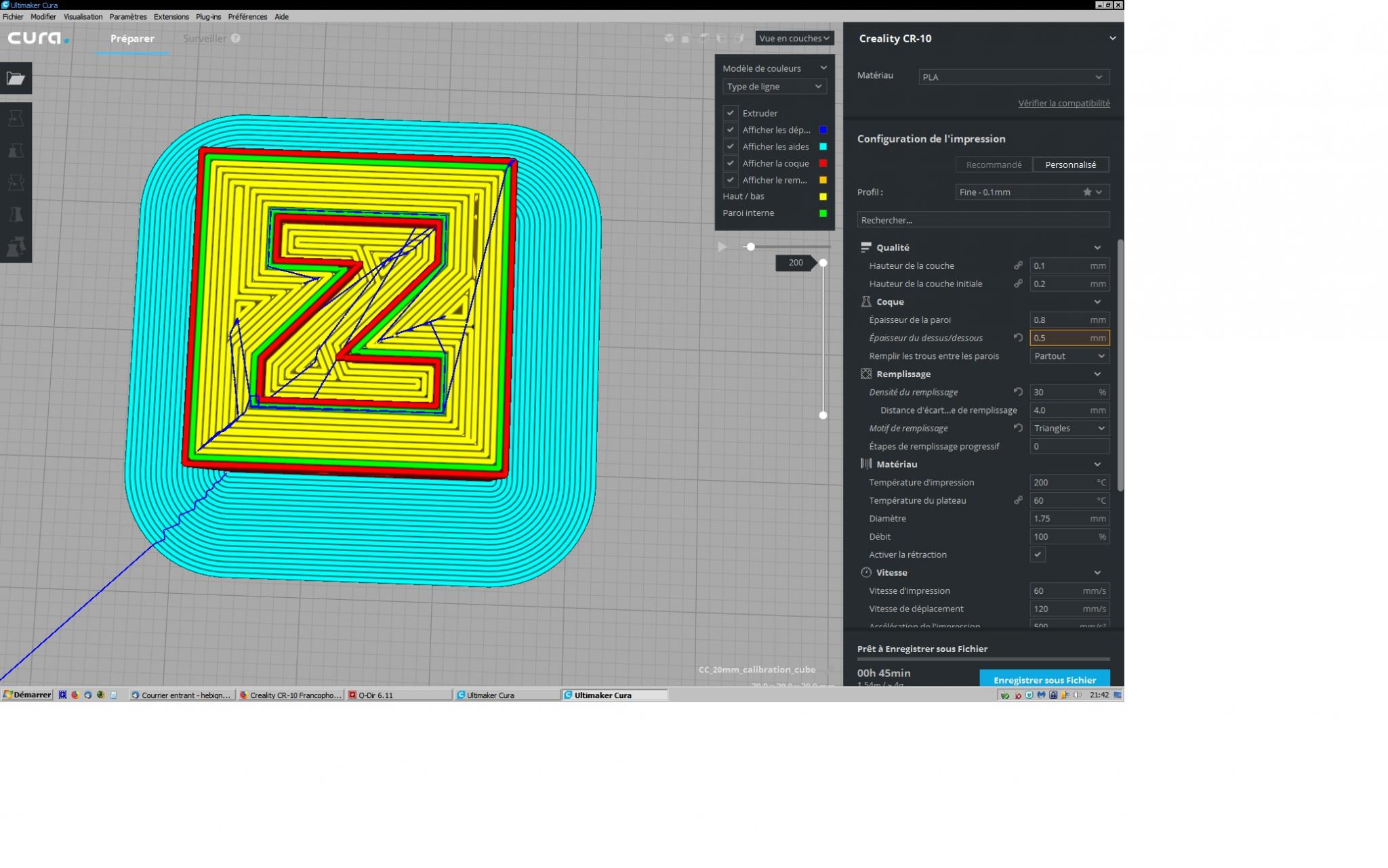

Hebign Posté(e) Décembre 19, 2017 Auteur Partager Posté(e) Décembre 19, 2017 Et voilà ce que ça donne dans cura, en vue en couches, on voit le défaut... Lien vers le commentaire Partager sur d’autres sites More sharing options...

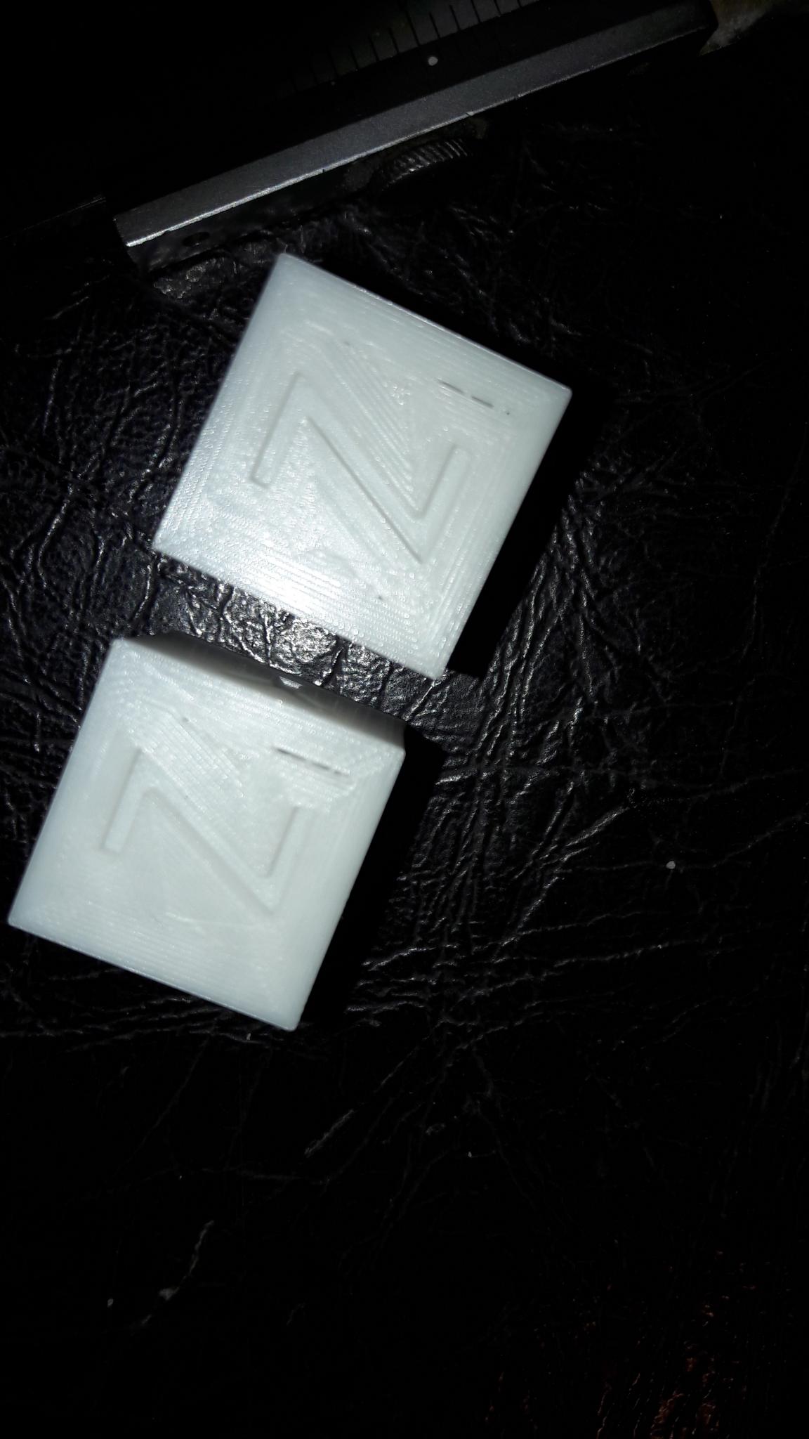

Hebign Posté(e) Décembre 21, 2017 Auteur Partager Posté(e) Décembre 21, 2017 Bon, j'ai finalement fini par trouver grâce au groupe creality France sur Facebook.En faite il s'agit pas du stl mais de la méthode de remplissage, dans cura, coque, remplissage dessus dessous à activer dans les paramètres et au lieu de mettre concentrique, il faut mettre linéaire et tout rentre dans l'ordre.Sauf que pour moi, entre temps j'ai trouvé des jeux sur des galets que j'ai donc ressérré et depuis, plus moyen de sortir un cube propre, je suis dégouté...Je me retrouve avec un bourlet au 3/4 haut du cube, la base est toute évasée et il me manque 1mm sur la hauteur.Quelqu'un sait D'où ça provient ? Parce là, je suis un peu dans l'impasse !Sur la photo, c'est l'avant dernier essais que j'ai fait, j'avais mis une jupe au lieu d'une bordure du coup les angles ce sont relevés et presque décollé, mais on voit bien le ratatinement à la base et on peut distingué le bourlet sir la périphérie qui se répéte à chaque fois maintenant...Help me please !Envoyé de mon SM-A510F en utilisant Tapatalk Lien vers le commentaire Partager sur d’autres sites More sharing options...
Hebign Posté(e) Décembre 21, 2017 Auteur Partager Posté(e) Décembre 21, 2017 Niveau paramètre je suis toujours pareil, bed à 60 et bise à 200 avec le pla d'origine.Envoyé de mon SM-A510F en utilisant Tapatalk Lien vers le commentaire Partager sur d’autres sites More sharing options...

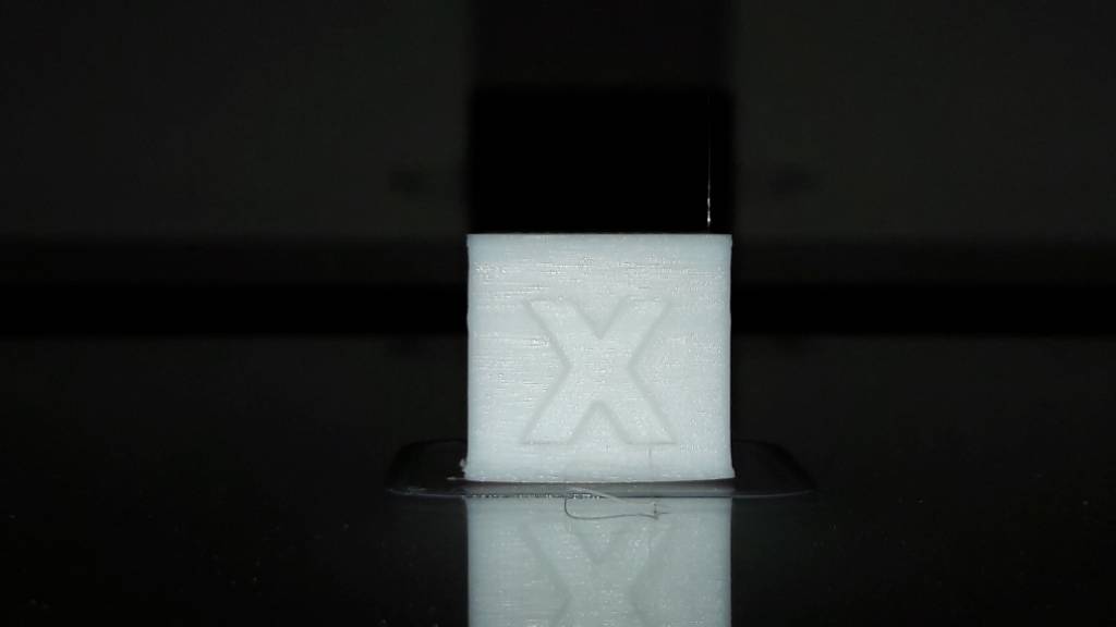

Hebign Posté(e) Décembre 21, 2017 Auteur Partager Posté(e) Décembre 21, 2017 Bon, pour ceux qui suive un peu mes soucis avec le cube, je viens de refaire un test, c'est mieux, mais manque toujours 0.5mm sur la hauteur au lieu de 1mm... Le cube est toujours un peu évasé sur le bas mais pourquoi ??? J'ai revue les excentriques des galets du plateau, ainsi que ceux de la tête et du Y, mais là, je sais plus trop où chercher, est ce que quelqu'un a une idée ? Lien vers le commentaire Partager sur d’autres sites More sharing options...
