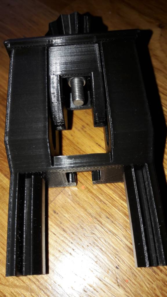

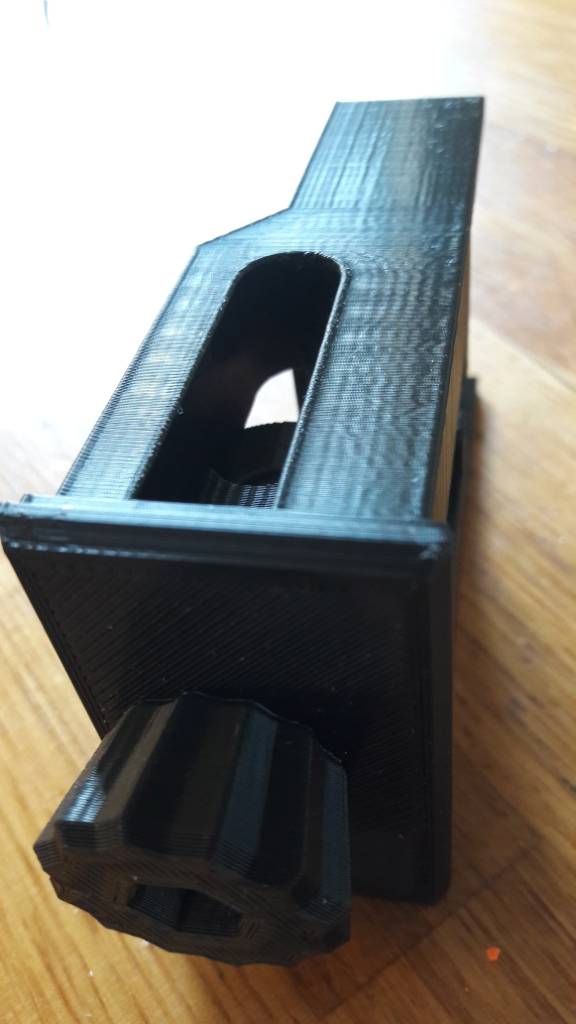

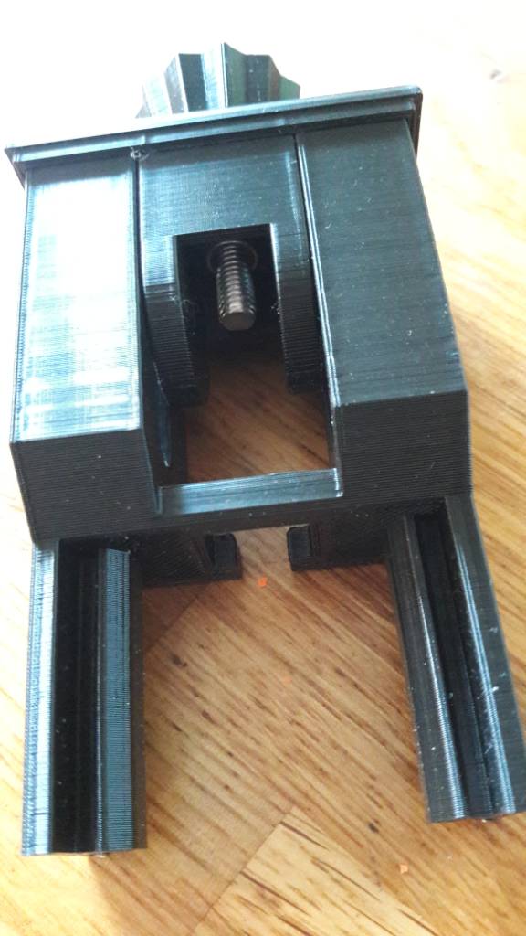

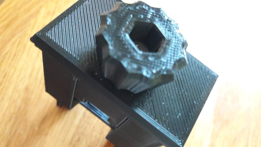

Hebign Posté(e) Décembre 25, 2017 Auteur Partager Posté(e) Décembre 25, 2017 Salut à tous,J'ai finalement monté mon kit dual Z, non sans difficultés. La vis hélicoïdalque ce bloquait lorsque je serrais les deux vis de la petite platine en laiton.Depuis j'ai changé les deux vis de la platine après en avoir foiré la tête de l'une d'entre elle par des vis BTR inox et ça semble être bon.Depuis, j'ai testé avec l'impression du tensionneur de courroie dont voici quelques photos.J'utilise S3D avec du PLA G3D, buse 215 et bed 60 avec le profil Elkins modifié juste pour les besoins de cette impression.Pouvez vous me dire ce que vous en pensez ? Les faces ne sont pas super net, le dessus de la molette également, on distingue également un petit manque sur une ligne sur le dessus du capot...Bref, pouvez vous me dire ce qui serait possible d'améliorer ? (Niveau slicer ou autre)Envoyé de mon SM-A510F en utilisant Tapatalk Lien vers le commentaire Partager sur d’autres sites More sharing options...

Hebign Posté(e) Décembre 26, 2017 Auteur Partager Posté(e) Décembre 26, 2017 hello , pour tes dimensions sur le cube , voir mon post (desolé j'arrive pas a mettre le lien)CR-10 de JIBOUNE j'ai trouvé le moyen de régler cela , , bien sur il faut le refaire a chaque fois que tu ouvre ton slicer , SIMPLIFY3d pour moi , mais je le fait aussi sous repetier , ce n'est evidement qu'un pis aller , mais le cube sort aux bonnes dimensions. Déja tu regle un problème ......Merci, mais en faite, étrangement, depuis que j'ai arrêté de faire des cubes et que j'ai lâché le pla d'origine pour le noir G3D, tout va bien, certes, y a encore des réglages à pofiner pour obtenir un meilleur lissage, mais plus de base en éléphant foot.Comme je te l'ai dit, je pense que ton problème vient uniquement de tes galets et excentriques xyz, un conseil, remet du jeux partout jusqu'à ce que ça branle, puis ressère et arrête à peine le jeux disparaît, comme ça sur tout les axes.Normalement, après un disable steppers, ça doit être fluide, agréable, déplaçable avec le bout du petit doigt... Mais sans jeux.Venant d'installer mon dual z, c'est peut être également ça qui a en partie résolu mon problème.Enfin, j'ai mis des feuilles d'aluminium de 15x15 au centre de mon bed sous le verre et en dessous encore d'autres de 7x7, en tout je crois que j'ai du mettre 7 couches pour corriger le problème, mais il en manque encore. Lorsque je règle mon bed, je suis encore obligé de serrer un peu plus les bords, de pas beaucoup, pour que le centre soit nickel, mais c'est vraiment mieux qu'avant et n'engendre pas de défauts d'impression.Envoyé de mon SM-A510F en utilisant Tapatalk Lien vers le commentaire Partager sur d’autres sites More sharing options...

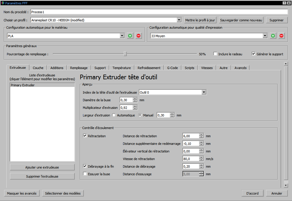

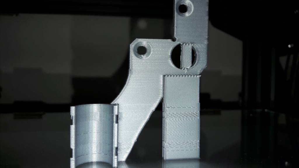

Hebign Posté(e) Janvier 24, 2018 Auteur Partager Posté(e) Janvier 24, 2018 Bonsoir à tous, Voilà, je rencontre un problème pour lequel je m'arrache les cheveux depuis plus d'une semaine et pour lequel je ne trouve pas de solution ! J'utilise S3D, j'imprime avec du PLA Grossiste3D argent en bobine d'un kilo et je rencontre des problèmes de sous extrusion et de gouttelettes dans les angles de mes pièces. J'ai testé tout un tas de paramètre au niveau de l'extrudeur, mais rien à faire. Ce que je trouve bizarre, c'est que c'est pas toute la pièce qui est sous extrudé, seulement des bandes à l'horizontal, le reste étant potable mais criblé de gouttelettes dans les angles externe. Quelqu'un aurait-il une piste de recherche ? Lien vers le commentaire Partager sur d’autres sites More sharing options...
Hebign Posté(e) Janvier 24, 2018 Auteur Partager Posté(e) Janvier 24, 2018 Pour les gouttelettes, si j'augmente la distance de débrayage au dessus de 0.30, ça sous extrude encore plus. Si j'augmente la distance supplémentaire de redémarrage, ça change rien... Lien vers le commentaire Partager sur d’autres sites More sharing options...
Hebign Posté(e) Janvier 24, 2018 Auteur Partager Posté(e) Janvier 24, 2018 Voilà ce que ça donne en image...Envoyé de mon SM-A510F en utilisant Tapatalk Lien vers le commentaire Partager sur d’autres sites More sharing options...
