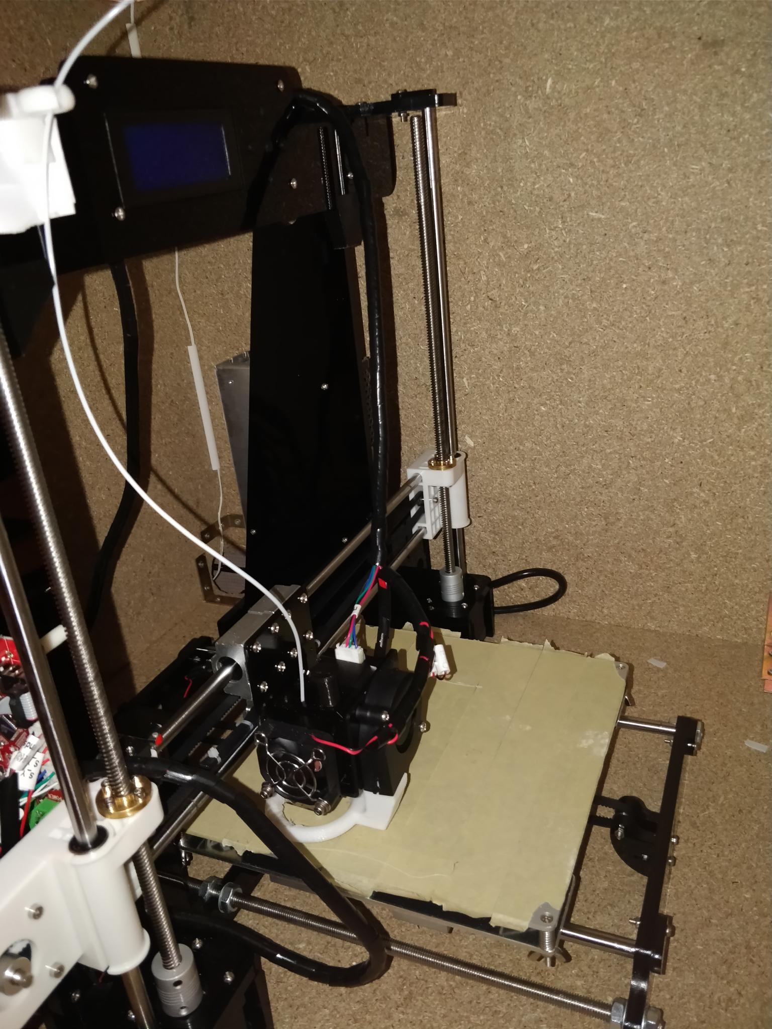

boule2gom Posté(e) Décembre 18, 2017 Partager Posté(e) Décembre 18, 2017 Bonjour, Je suis en possession d'une Anet A8 depuis peu, mais je rencontre un problème au niveau du plateau chauffant. Malgré que je paramètre une température et qu'elle soit bien prise en compte sur l'afficheur LCD. Le plateau chauffe non stop, sans la régulation. Les branchements ont l'air bon. Cela est plutôt embêtant, car j'utilise du PLA avec un plateau à 90-95C° bonjour les déformations. Avez-vous une idée d'où peut provenir mon problème et comment le régler ? Lien vers le commentaire Partager sur d’autres sites More sharing options...

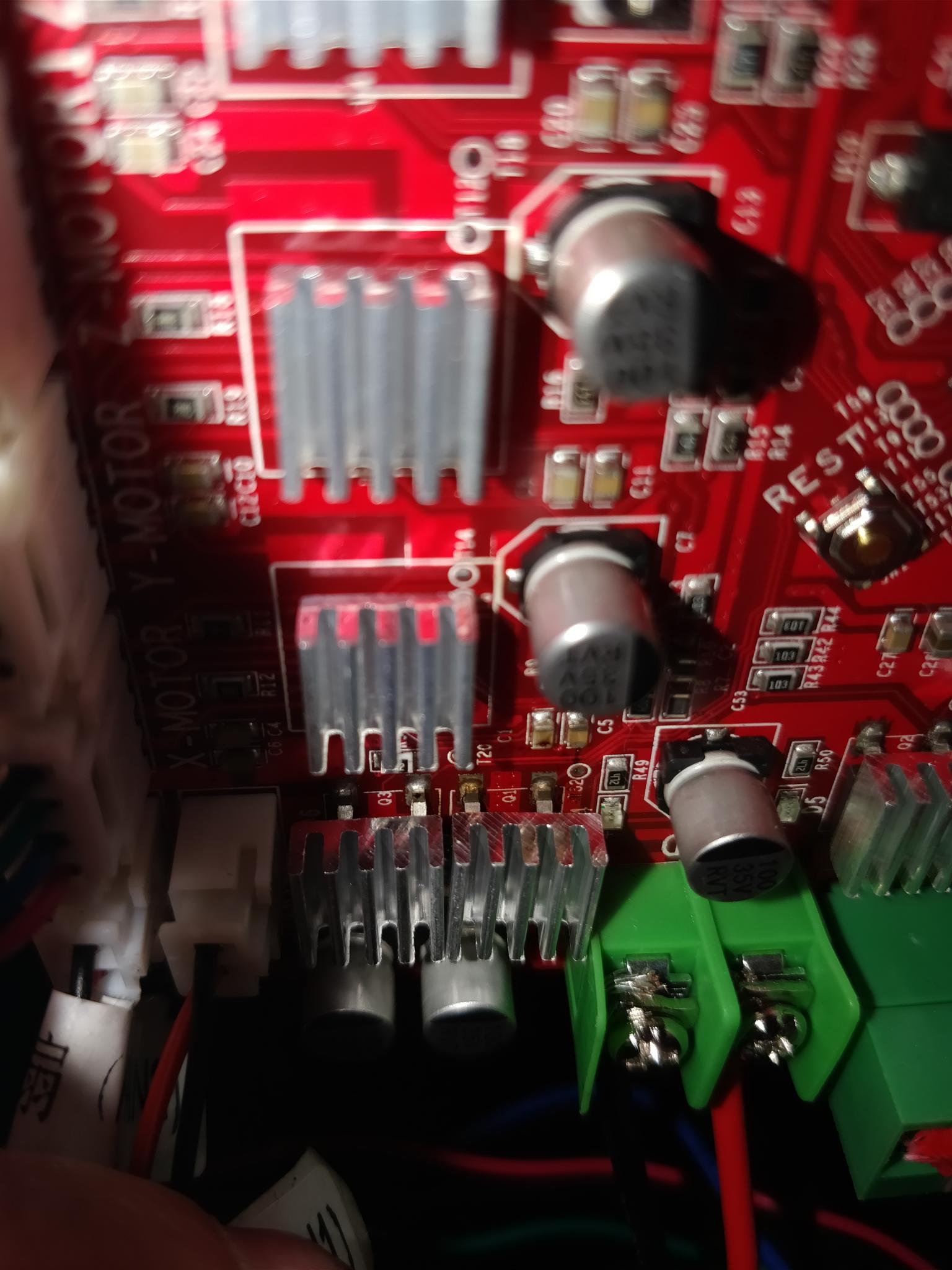

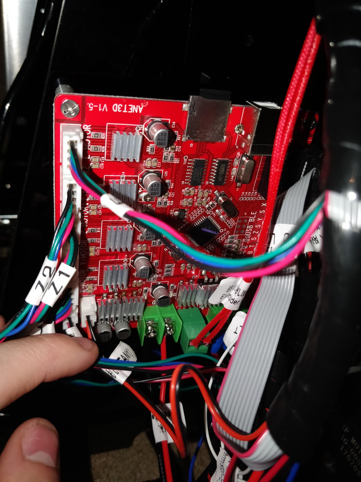

TheHatchi28 Posté(e) Décembre 20, 2017 Partager Posté(e) Décembre 20, 2017 (modifié) Bonjour, je possède une Anet A8 depuis 6 mois maintenant, je profite de ce post car je pense avoir le même soucis, ou un truc proche.. Justement il y a 20 minutes j'étais en train d'imprimer une pièce qui devait durer 2h, la pièce était à 72 % fini (température de l'extrudeur 200 degrés et température du plateau 60 degrés) mais d'un coup ça a commencé à sentir le cramé dans toute la pièce j'ai donc vérifié l'imprimante et je me suis aperçu que le plateau était monter à plus de 100 degrés alors que je ne lui ai rien demandé. De plus de la fumée se dégageait de la carte électronique. J'ai directement éteint l'imprimante et l'ai laisser refroidir à fond, maintenant quand je la branche le plateau chauffe tout seul sans que je ne lui demande rien non plus. ( Le problème ne vient pas du gcode, je l'ai déjà imprimer de nombreuse fois.. Sur les photos ci-joint vous pouvez voir la puce que j'ai entouré en vert, c'est de là que se dégageait la fumée (et mon doigt confirme qu'elle est très chaude ?) vous pouvez aussi voir que les connexions sont brunes. Je pense aussi que la puce est intacte et qu'elle n'a fait que chauffer vu que j'ai très vite intervenus.. Si quelqu'un pense savoir d'où ça peut venir je suis preneur. Merci et bonne soirée. Modifié (le) Décembre 20, 2017 par TheHatchi28 Lien vers le commentaire Partager sur d’autres sites More sharing options...

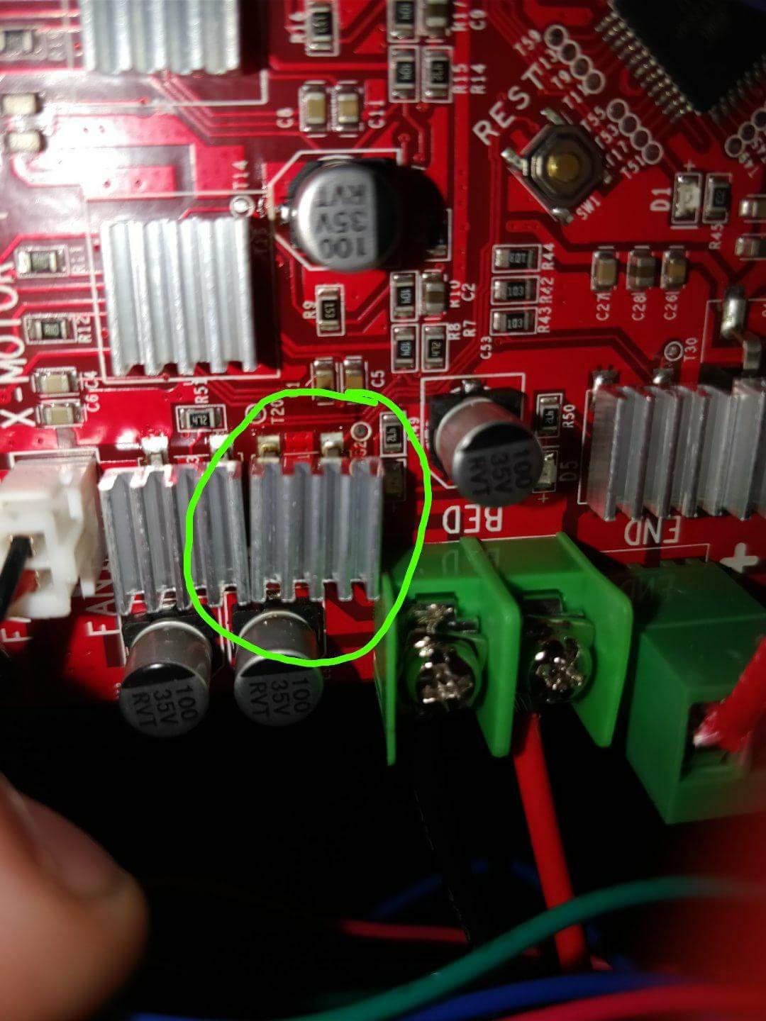

mige9 Posté(e) Décembre 20, 2017 Partager Posté(e) Décembre 20, 2017 Bonjour La pièce que tu montre et surement le MOSFET qui alimente ton plateau chauffant il est surement en court-circuit donc toujours ouvert c'est comme un relais donc toujours conducteur. le MOSFET et un IRLR7843 le atmega1284 a beau lui donner l'ordre d’arrêter il ne peut plus rien faire, dans un premier temps il faut le changer puis vérifier la sonde de température aussi. c'est pour cela qu'une grande majorité de personnes mette en série un autre MOSFET. le problème et que sur la carte anet a8 ce mosfet et très mal ventilé juste un tout petit radiateur ce qui au fil du temps par surchauffe le détruit lentement. Lien vers le commentaire Partager sur d’autres sites More sharing options...
TheHatchi28 Posté(e) Décembre 20, 2017 Partager Posté(e) Décembre 20, 2017 il y a 36 minutes, mige9 a dit : Bonjour La pièce que tu montre et surement le MOSFET qui alimente ton plateau chauffant il est surement en court-circuit donc toujours ouvert c'est comme un relais donc toujours conducteur. le MOSFET et un IRLR7843 le atmega1284 a beau lui donner l'ordre d’arrêter il ne peut plus rien faire, dans un premier temps il faut le changer puis vérifier la sonde de température aussi. c'est pour cela qu'une grande majorité de personnes mette en série un autre MOSFET. le problème et que sur la carte anet a8 ce mosfet et très mal ventilé juste un tout petit radiateur ce qui au fil du temps par surchauffe le détruit lentement. donc si j'ai bien compris, je change toute la carte car la puce est surement morte et je rajoute un mosfet comme sur ta photo, tu aurais le lien de ton MOSFET pour pas que j’achète le mauvais? En tout cas merci beaucoup! Lien vers le commentaire Partager sur d’autres sites More sharing options...

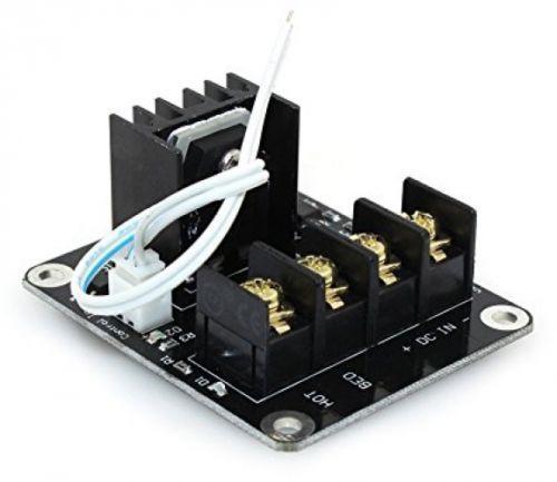

mige9 Posté(e) Décembre 20, 2017 Partager Posté(e) Décembre 20, 2017 tu n'as pas de fer a souder avec une pompe a dessouder il y en a pour 5 minute a le remplacer. il faudrait voir si dans tes connaissances tu aurais quelqu’un qui a des connaissances et du matériel en électronique , sinon il faut changer la carte c'est dommage. sur gearbest elle est a 18€79. https://www.gearbest.com/3d-printer-parts/pp_540286.html pour le mosfet https://www.gearbest.com/3d-printer-parts/pp_708605.html je te conseillerais de mettre un mosfet pour l'extruder aussi , avec le plateau chauffant ce sont les 2 éléments qui consomment le plus et donc qui font chauffer le plus les mosfets sur la carte mère. Lien vers le commentaire Partager sur d’autres sites More sharing options...
TheHatchi28 Posté(e) Décembre 20, 2017 Partager Posté(e) Décembre 20, 2017 (modifié) il y a 35 minutes, mige9 a dit : tu n'as pas de fer a souder avec une pompe a dessouder il y en a pour 5 minute a le remplacer. il faudrait voir si dans tes connaissances tu aurais quelqu’un qui a des connaissances et du matériel en électronique , sinon il faut changer la carte c'est dommage. sur gearbest elle est a 18€79. https://www.gearbest.com/3d-printer-parts/pp_540286.html pour le mosfet https://www.gearbest.com/3d-printer-parts/pp_708605.html je te conseillerais de mettre un mosfet pour l'extruder aussi , avec le plateau chauffant ce sont les 2 éléments qui consomment le plus et donc qui font chauffer le plus les mosfets sur la carte mère. je suis en 2ème année de mon bachelier en électromécanique donc ça va pour les outils et souder je savais pas qu'il y avais moyen de trouver la puce seul, donc je la trouve puis je m’atteler à ça . En tout cas merci beaucoup pour t'es conseil je posterai quand ce sera réparé. Bonne journée PS : je pense que celui ci irai, car il n'y en à pas sur gearbest https://m.aliexpress.com/s/item/32645059769.html?trace=wwwdetail2mobilesitedetail&productId=32645059769&productSubject=IRLR7843-LR7843-SMD-TO-252-30V-161A-MOSFET-new-original#autostay Modifié (le) Décembre 20, 2017 par TheHatchi28 Lien vers le commentaire Partager sur d’autres sites More sharing options...
mige9 Posté(e) Décembre 20, 2017 Partager Posté(e) Décembre 20, 2017 oui le lien est bon pour le composant bonne journée Lien vers le commentaire Partager sur d’autres sites More sharing options...
mige9 Posté(e) Décembre 20, 2017 Partager Posté(e) Décembre 20, 2017 si tu as un ohmmètre tu peut vérifié que ton mosfet et bien en cour-circuit il doit y avoir continuité entre la source et le drain ( bien sur cette mesure doit ce faire carte mère et alimentation éteinte). Lien vers le commentaire Partager sur d’autres sites More sharing options...
jc83 Posté(e) Décembre 20, 2017 Partager Posté(e) Décembre 20, 2017 (modifié) si tu es presse tu peux le trouver chez RS particuliers , par contre il les vendent par paquet de 10 , 11.30€ les 10 , pour eviter les fdp tu commandes le we livré en 48h https://www.rs-particuliers.com/WebCatalog/MOSFET__Canal_N__161_A_30_V_DPAK_TO_252__3_broches-8303388.aspx au vu des specs (161A) limité à 30A en fct du boitier , je pense (sous reserve ) qu'il y a un pbl au niveau de la commutation , le bed consomme un peu moins de 11A donc largement dans les specs du mos , avec le firmware d'origine j'avais remarqué qu'il y avait un rebond à chaque commutation visible avec la led du bed , la resistance du bed étant selfique je pense que c'est ça qui finit par faire claquer le mos , par contre avec marlin ce n'est pas du tout pareil, la commutation est franche sans rebond il se peut aussi que les composants de la carte soient du 2eme ou 3eme choix donc en dehors des specs Modifié (le) Décembre 20, 2017 par jc83 Lien vers le commentaire Partager sur d’autres sites More sharing options...

lagaf87 Posté(e) Décembre 29, 2017 Partager Posté(e) Décembre 29, 2017 Bonjour, nouveau possesseur d'une anet a8, je profite de ce post car j'ai sensiblement le même souci, à savoir la chauffe de l'extrudeur qui ne s’arrête pas à la température de consigne (genre préchauffe pla) le lit s’arrête bien à sa température, mais pas l'extrudeur qui continue à chauffer (sa led reste toujours allumé même à l'allumage de l'imprimante...) J'ai tester sans les capteurs de temp, ça se met en défaut, avec sa m'affiche bien les temp. J'ai pris avec deux mosfet d'avance mais comme je n'ai pas encore pu imprimer de support je ne les ai pas monté aussitôt.... et sinon au niveau câbles pour alimenter les mosfet, puis je prendre des câbles provenant d'une alim pc ou faut il une section plus grosse ? D'avance merci et à bientôt Lien vers le commentaire Partager sur d’autres sites More sharing options...
jc83 Posté(e) Décembre 29, 2017 Partager Posté(e) Décembre 29, 2017 (modifié) en gros c'est 3/4 A pour l'extrudeur et 11A pour le bed , les fils d'une alim de pc devraient suffire vu que pour le 5V du pc les courants sont bien plus importants essaye d'abord de regler le pbl de chauffe regarde si la thermistance est bien fixée et si elle est bien inseree dans le corps en alu Modifié (le) Décembre 29, 2017 par jc83 Lien vers le commentaire Partager sur d’autres sites More sharing options...
lagaf87 Posté(e) Décembre 30, 2017 Partager Posté(e) Décembre 30, 2017 Salut, merci pour la réponse, je pensais en effet tester la machine avant de rajouter des "améliorations", c'est pour ça que je l'ai monté tel que la doc le préconise, est malheureusement je pense avoir soit un pb sur la thermistance soit sur la cpu, car en effet la led qui indique la "chauffe" de la "tête" s'allume en même temps que l'imprimante. Je prends le multimètre et attaque les test cet aprèm, pour mesurer le transistor de la tête et la thermistance. Merci pour le coup de main Je suis aussi en communication avec le vendeur pour voir de son côté ce qu'il en pense. Voici la vidéo que je lui ai fait pour lui montrer le pb : Merci a tous Lien vers le commentaire Partager sur d’autres sites More sharing options...
jc83 Posté(e) Décembre 30, 2017 Partager Posté(e) Décembre 30, 2017 au vu de la video si ça se mets en route de suite il ne peut y avoir que 2 raisons : soit l'atmega envoie l'ordre en permanence soit le mos est claqué , la thermistance fonctionne vu que tu as le retour de température Lien vers le commentaire Partager sur d’autres sites More sharing options...
lagaf87 Posté(e) Décembre 31, 2017 Partager Posté(e) Décembre 31, 2017 Salut, merci pour ces retours, je vais démonter la cpu pour mesurer le mos, voir s'il est en cours-jus, sinon je me disais en mettant la carte à jour (mais faut que je gratte le forum pour trouver la manip), après je suis en attente du retour vendeur, merci encore et à bientôt Lien vers le commentaire Partager sur d’autres sites More sharing options...
