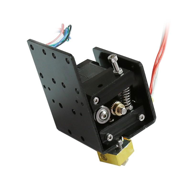

Invité Posté(e) Décembre 18, 2017 Partager Posté(e) Décembre 18, 2017 Salut les p’tit loup, Je viens d’acquérir une Anet A8. J’ai tout monté, tout content, j’ai vite imprimé quelques trucs en essai, c’est bien c’est cool, mais j’avais le filament qui dégoulinait de tous les côtés. J’ai démonté l’extrudeur et tout ce qui va avec pour resserrer tout ça, et depuis… c’est le drame. Lorsque je lance une impression (après la phase de préchauffage), le filament sort normalement au début, mais après un certain temps, plus rien. L’imprimante imprime dans le vide. J’entends par moment un CLAC qui fait que le filament ne semble plus être entraîné. Si je pousse le filament à la main, ça sort pourtant correctement. Qui serait capable de m’éclairer sur ce phénomène obscur (pour moi, certainement moins pour vous ) ? Merci à vous Lien vers le commentaire Partager sur d’autres sites More sharing options...
Invité Posté(e) Décembre 18, 2017 Partager Posté(e) Décembre 18, 2017 salut c'est un loup qui te répond ton extrudeur tu a avais quoi comme t° car le fais d’être trop bas en t° ton moteur clac car il a du mal a pousser d’où voir augmenté la t° en premier Lien vers le commentaire Partager sur d’autres sites More sharing options...
Invité Posté(e) Décembre 18, 2017 Partager Posté(e) Décembre 18, 2017 Oui en effet, je suis à 210°C sur du PLA Lien vers le commentaire Partager sur d’autres sites More sharing options...
slayer-fr Posté(e) Décembre 18, 2017 Partager Posté(e) Décembre 18, 2017 pas besoins d’être aussi chaud pour du pla et regarde si tu as pas trop de retractation le ventilateur de ta tete fonctionne bien ? Lien vers le commentaire Partager sur d’autres sites More sharing options...
Invité Posté(e) Décembre 18, 2017 Partager Posté(e) Décembre 18, 2017 Qu'entends-tu par "rétractation" ? Si c'est du filament qui se colle un peu partout, la buse est propre lorsque l'impression démarre. Oui le ventilateur fonctionne correctement, je sens l'air en direction de la buse. Lien vers le commentaire Partager sur d’autres sites More sharing options...
Invité Posté(e) Décembre 18, 2017 Partager Posté(e) Décembre 18, 2017 la pression de ton ressort est elle assez forte sur le pignon pour pousser le fil pour la t° 200° c'est bien suffisant après sa dépend de la marque du fil Lien vers le commentaire Partager sur d’autres sites More sharing options...
Invité Posté(e) Décembre 18, 2017 Partager Posté(e) Décembre 18, 2017 Pression assez forte ? Disons que je me pète le doigt à chaque fois que j'appuie sur la vis pour mettre le filament, c'est pas un bon indicateur ça ? Comment je fais pour vérifier/améliorer ça ? Lien vers le commentaire Partager sur d’autres sites More sharing options...
Invité Posté(e) Décembre 18, 2017 Partager Posté(e) Décembre 18, 2017 je te mais une photo tu y verra la vis avec le ressort a toi de jouer sur la vis pour avoir + ou - de pression Lien vers le commentaire Partager sur d’autres sites More sharing options...
Invité Posté(e) Décembre 18, 2017 Partager Posté(e) Décembre 18, 2017 Ah bon ça se visse ça Merci, je vais essayer Lien vers le commentaire Partager sur d’autres sites More sharing options...

Invité Posté(e) Janvier 14, 2018 Partager Posté(e) Janvier 14, 2018 Hello hello, Bon, pardon pour le retard, j'ai un peu mis toute ça de côté, ça m'a mis tout rouge, je viens de reprendre la chose. Merci à tous pour vos explications Bon... le seul truc, c'est que ça ne fonctionne toujours pas Ça a fonctionné normalement 2/3 jours, et boum, rebelotte. Au bout d'une heure parfois, impression dans le vide. Voici ce que j'ai fait pour le moment, suivant vos conseils : - J'ai mis la température pour l'extrudeur à 190°, puis 200° et 210° (sait-on jamais) - Tous les ventilateurs sont au top - J'ai carrément supprimé la rétractation pour être sur que ça ne vienne pas de là (z'avez vu, j'ai même compris de quoi il s'agit ) - J'ai fait toutes les combinaisons possibles pour la vis du ressort (rassurez moi, c'est bien de la partie haute que l'on parle hein ? J'ai un horrible doute tout à coup) - Quand ça se met à imprimer dans le vide, je peux malgré tout pousser le filament à la main, donc la buse n'est pas bouchée ? Quand je fais ça, le filament sort, mais j'ai toujours mon tac tac tac tac après - J'ai même personnalisé un peu les gcode des modèles que j'ai trouvé. Par contre, je ne vois pas quel (mauvais) réglage dessus pourrait entraîner le problème... ? - J'ai également importé les profils présent sur la SD dans cura - Les vis présentes sur le pignon sont correctement serrées - J'ai enlevé le ventilo, et vu que le pignon tourne correctement en utilisant le menu de l'imprimante Ai-je raté quelque chose ? On dirait que oui, mais quoi... Lien vers le commentaire Partager sur d’autres sites More sharing options...

Invité Posté(e) Janvier 15, 2018 Partager Posté(e) Janvier 15, 2018 Bonne question, j'ai "V1-5" d'inscrit sur la carte, je ne sais pas trop à quelle version cela correspond... Sinon, je viens de m'apercevoir d'un truc : j'ai enlevé le radiateur pour tester, j'ai extrudé un peu via le menu de l'imprimante... puis au bout d'un moment ça bloque, ça me fait un tactactac, puis ça ne tourne plus dans aucun sens. Ce n'est pas le filament qui bloque, puisque je l'ai retiré, et même résultat. Lien vers le commentaire Partager sur d’autres sites More sharing options...

Maeke Posté(e) Janvier 15, 2018 Partager Posté(e) Janvier 15, 2018 (modifié) il y a 33 minutes, ptit_filou a dit : Bon, je suis foutu si j'ai bien compris Meuh non pas dit çà. Oui donc quelque chose bloque le filament. Une poussière dans la buse pourrait être une explication et le plastique coulerait quand même si tu pousses toi même le filament, essaye de nettoyer la buse avec un outil comme ceux-là (si tu as la buse d'origine c'est une 0.4mm). https://www.ebay.fr/itm/buse-dimprimante-3D-outil-de-nettoyage-dedie-0-2-0-3-0-4-mm-foret/322995213357?hash=item4b3403d42d:m:mXWTBYgbR1KHyXtIDlgg_sg Prends en absolument un lisse, ceux qui ressemblent à une mèche de perceuse peuvent endommager la buse. Modifié (le) Janvier 15, 2018 par Maeke Lien vers le commentaire Partager sur d’autres sites More sharing options...

Invité Posté(e) Janvier 15, 2018 Partager Posté(e) Janvier 15, 2018 (modifié) il y a 20 minutes, Maeke a dit : Oui donc quelque chose bloque le filament. Une poussière dans la buse pourrait être une explication et le plastique coulerait quand même si tu pousses toi même le filament Le truc c'est que j'ai déjà changé la buse récemment, et avec l'ancienne ou la nouvelle, le résultat est le même. Et surtout, si j'essaie d'extruder même sans filament, ça bloque aussi. Edit : Ouais en fait, jusqu'à présent, la roue tournait correctement et se bloquait au bout d'un moment. Et là, ça bloque dès l'allumage, une fois le préchauffage de fait. Modifié (le) Janvier 15, 2018 par Invité Lien vers le commentaire Partager sur d’autres sites More sharing options...
rmlc460 Posté(e) Janvier 15, 2018 Partager Posté(e) Janvier 15, 2018 A ta place, je déposerais carrément le moteur... Lien vers le commentaire Partager sur d’autres sites More sharing options...
Maeke Posté(e) Janvier 15, 2018 Partager Posté(e) Janvier 15, 2018 (modifié) essaie de démonter et nettoyer l'extrudeur (pour les petites pièces une vieille brosse à dents souple fait l'affaire). Et oui, je me pose des questions sur l'état du moteur. Modifié (le) Janvier 15, 2018 par Maeke Lien vers le commentaire Partager sur d’autres sites More sharing options...
Invité Posté(e) Janvier 29, 2018 Partager Posté(e) Janvier 29, 2018 Tiens, je viens de m'apercevoir que mon dernier message est resté dans les brouillons et n'a jamais été envoyé, bravo Bon, je disais donc que j'allais chopper un nouveau moteur. Résultat : ben nouveau moteur reçu, avec nouvelle tête et tout ce qui va avec... Eh ben rien n'a changé. Toujours le "ploc ploc" dès le début de l'impression et rien ne sort. La température indiquée est bien de 190 ou 200°, le filament sort bien quand je le pousse. Je crois que je vais essayer de tout jeter. A propos, j'ai un mosfet d'installé pour l'extrudeur, et dès le lancement du préchauffage, j'ai la LED bleue "D2" qui clignote sans cesse. Il me semble qu'elle restait allumée au départ. J'ai accusé ce mosfet, l'ai supprimé et tout rebrancher comme au départ. Mais j'ai toujours dans ce cas un truc qui clignote en rouge comme un fou sur la carte mère. Et pas moyen de trouver la signification de cette chose. Ça dit quelque chose à quelqu'un ? Lien vers le commentaire Partager sur d’autres sites More sharing options...
