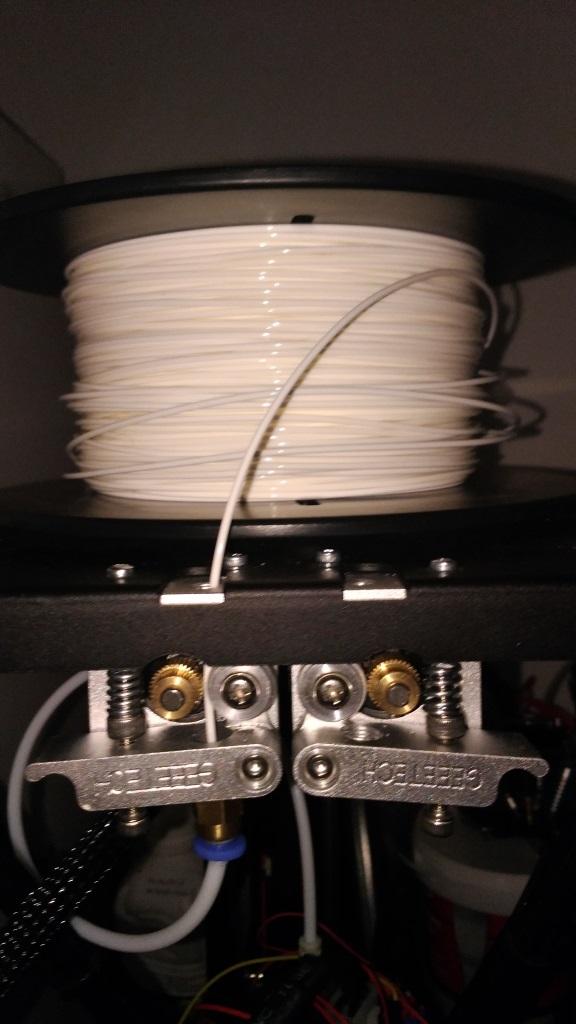

MyName Posté(e) Décembre 21, 2017 Partager Posté(e) Décembre 21, 2017 Pour décoller la pièce récalcitrante du bed : le refaire chauffer à 60-70 ... ^^ Comme @sigiel je trouve le support bobine vraiment naze à l'horizontal, c'est esthétique / ergonomique mais le filament se bloque plus. Support vertical pour réduire les forces de frottement, et éviter des problèmes d'extrusion. Un retract court et pas trop rapide dans le slicer. Lien vers le commentaire Partager sur d’autres sites More sharing options...

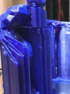

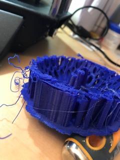

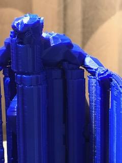

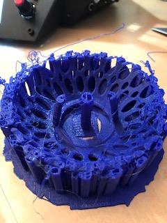

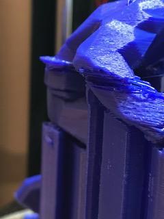

Pogues Posté(e) Décembre 22, 2017 Auteur Partager Posté(e) Décembre 22, 2017 hello @sigiel je suis preneur pour tes réglages, mais le fait que j'ai unr téte standard en 0.4 ça risque de ne pas fonctionner non ? Sinon je suis énerver j'ai 2 gros fails d'affiler sur deux pièces assez grande, je vous met les photos : si vous avez une idée des motifs je sèche ; le premier je pense à un soucis de température (210 demandé de mémoire et plateau à 60) pour les second est ce que cela peut venir d'un des axes ? j'ai pourtant entre les deux nettoyer ma machine et re-calibrer. merci à vous Lien vers le commentaire Partager sur d’autres sites More sharing options...

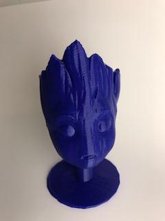

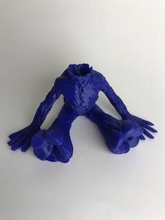

Pogues Posté(e) Décembre 22, 2017 Auteur Partager Posté(e) Décembre 22, 2017 Du coup je vous glisse un print qui lui à fonctionné avant mes échecs (ça rassure) J'envisage de faire un reset complet de ma machine et de re-paramétrer la seule différence ce sont mes modifs de paramétrage de cura (via repetier). 1 Lien vers le commentaire Partager sur d’autres sites More sharing options...
MyName Posté(e) Décembre 22, 2017 Partager Posté(e) Décembre 22, 2017 il y a une heure, Pogues a dit : hello @sigiel je suis preneur pour tes réglages, mais le fait que j'ai unr téte standard en 0.4 ça risque de ne pas fonctionner non ? Sinon je suis énerver j'ai 2 gros fails d'affiler sur deux pièces assez grande, je vous met les photos : si vous avez une idée des motifs je sèche ; le premier je pense à un soucis de température (210 demandé de mémoire et plateau à 60) pour les second est ce que cela peut venir d'un des axes ? j'ai pourtant entre les deux nettoyer ma machine et re-calibrer. merci à vous T'as quoi comme support de bobine ..? Comment est réglée ta molette au niveau de l'extrudeur ? A chaque fois que j'ai une une merde sur la MDR, c'est en général parce que le filament bloquait entre la bobine et l'extrudeur, ce qui entraine des problème d'extrusion. (PS : 210 pour du PLA ça semble un chouilla haut ) Lien vers le commentaire Partager sur d’autres sites More sharing options...
Pogues Posté(e) Décembre 22, 2017 Auteur Partager Posté(e) Décembre 22, 2017 Hello Support Horizontal trouvé sur Thingiverse : https://www.thingiverse.com/thing:2390032 Pour l'extrudeur j'ai régler selon ton post presque à fond et je n'ai pas trop de soucis à part ces deux print, pour la température je reste à 200° ? Lien vers le commentaire Partager sur d’autres sites More sharing options...
Marlequeen Posté(e) Décembre 22, 2017 Partager Posté(e) Décembre 22, 2017 @Pogues Tu peux nous donner les paramètres de ton slicer ? notamment la température et vitesse d'impression, la longueur de rétraction, la vitesse de rétraction et dé-rétraction, ainsi que la hauteur de la couche ? Ta première impression a beaucoup de "trous", ce qui entraine beaucoup de rétractations. C'est ce à quoi je faisais référence quand j'écrivais mercredi : Citation Sans compter que cette surpression peut venir te botter le train () par la suite lors du print, en s'accumulant si tes paramètres de rétractation sont un peu juste pour évacuer la pression Pour la deuxième impression, tu as vérifié couche par couche dans ton slicer qu'il n'y avait pas une couche qui manquait ? (regarde aux environs de la où ça s'est décalé subitement) Il m'est arrivé plusieurs fois de tomber sur Thingiverse sur des modèles qui n'arrivaient pas à être slicés correctement, surtout pour les figurines/objets aux formes complexes (trous dans le mesh). Et pour répondre à ta question précédente, pour l'adaptateur je faisais référence à un adaptateur de tension, puisque les Noctua n'existent qu'en 12V dans cette gamme de taille, alors que la MDR fournit du 24V. Le ventilateur risque de ne pas tenir bien longtemps si tu le branches tel quel >_< Lien vers le commentaire Partager sur d’autres sites More sharing options...
Pogues Posté(e) Décembre 22, 2017 Auteur Partager Posté(e) Décembre 22, 2017 A @Marlequeen j'ai checker les tranches à l'air ok (Bon pour les paramètres ça vas être dur j'en avais un peu marre et j'ai fait un reset de ma machine histoire de repartir propre du coup j'ai tous viré ) Pour le second fail je pense que @sigiel est sur une piste j'ai l'impression que j'ai des "freinage" de ma bobine à certains moment, du coup je vais passer en support verticale. J'ai bien trouver un modèle de support verticale mais à priori pas possible de l'imprimer à la bonne taille sur nos machines : https://www.thingiverse.com/thing:2326011 du coup trop petit je vais lancer une impression à la verticale pour voir ? ou si vous avez autre chose à proposer je suis preneur. @Marlequeensi tu à des conseils pour l'impression de ça :https://www.thingiverse.com/thing:437576 ? je suis tout ouïe j'ai commander un ventilateur chinois en attendant ton support il est directement en 24v, je prendrait un noctua par la suite. Lien vers le commentaire Partager sur d’autres sites More sharing options...

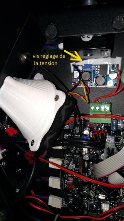

Pogues Posté(e) Décembre 22, 2017 Auteur Partager Posté(e) Décembre 22, 2017 Et non je ne suis pas assez bourrin pour mettre un ventilo 12v sur du 24v Lien vers le commentaire Partager sur d’autres sites More sharing options...
Marlequeen Posté(e) Décembre 22, 2017 Partager Posté(e) Décembre 22, 2017 Perso j'ai imprimé ceci : https://www.thingiverse.com/thing:2047554 Ca a le bon goût de s'imprimer rapidement et pile pour la taille du lit de la MDR. Ca s'adapte parfaitement sur toutes les différentes bobines que j'ai en stock pour ma part. (Par contre il faut acheter des roulements, qui coutent une dizaine d'euros les 8.. A voir si ca ne vaut pas le coup d'acheter un support tout fait sur amazon pour grosso modo le même prix !) Tu y vas fort sur la difficulté avec le cochon ^ ^ A priori tu n'as pas besoin de supports vu les angles. Perso je baisserais de beaucoup la vitesse comme tu vas avoir à max de petits périmètres (30mm/s), je mettrais les ventilos à fond les ballons, une température rabaissée de 5 ou 10°C par rapport à une vitesse normale. Laisse les vitesses de déplacement à 120mm/s. Et rabaisses encore de 5-10°C en fin de print pour que les oreilles soient bien pointues Et n'hésites pas à changer tes valeurs de rétractations pour : 3mm de rétract, 50mm/s de vitesse de rétractation, 20mm/s pour la "dérétractation". Je ferais aussi probablement un brim de 5-8mm comme support d'adhésion pour les pattes, car le print va être bien long avec plein de rétractations, il y a un risque pour que ta tête "bumpe" un peu sur des bouts de filaments pas bien couchés et que le print finisse par se décoller par endroits. Avant de te lancer dans le cochon je te conseille de printer, en triturant autour des paramètres que je t'ai indiqué, le "lattice cube" pour voir comment ta MDR s'en sort avec tous ces trous : https://www.thingiverse.com/thing:1850320 En plus c'est joli ^ ^ 1 Lien vers le commentaire Partager sur d’autres sites More sharing options...

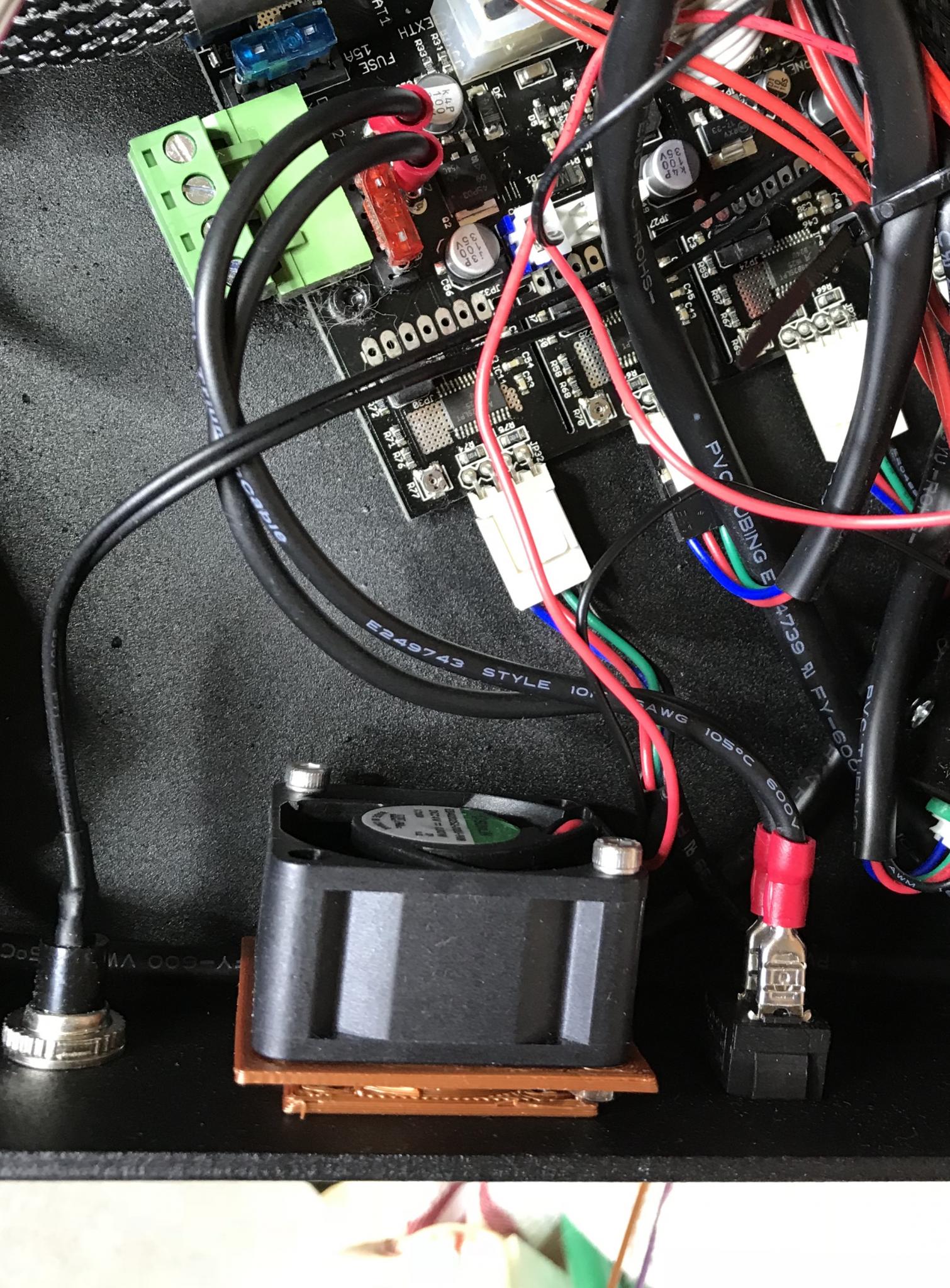

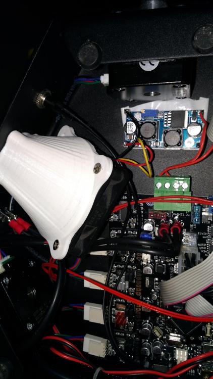

pascal_frigoriste Posté(e) Décembre 23, 2017 Partager Posté(e) Décembre 23, 2017 (modifié) J'ai récupéré un modèle sur thingiverse que j'ai adapté.https://www.thingiverse.com/thing:21112 j'ai rajouté de l'angle. on ne peut mettre que les 2vis de devant C'est un ventilateur en 60x60x10 12Volt (récup) . ça passe tout juste mais pour 30-> 40 ça laisse de la marge de manoeuvre. et j'ai ajouté un convertisseur DC/DC. La sortie est ajustable. J'ai réglé pour obtenir un silence supportable https://www.ebay.fr/sch/i.html?_from=R40&_sacat=0&_blrs=spell_check&_nkw=step down dc dc lm 2596&rt=nc&LH_PrefLoc=1&_trksid=p2045573.m1684 avec tout ça vous devriez trouver votre bonheur 30_60_fan_.skp à vos photos! Modifié (le) Décembre 23, 2017 par pascal_frigoriste 3 Lien vers le commentaire Partager sur d’autres sites More sharing options...
MyName Posté(e) Décembre 23, 2017 Partager Posté(e) Décembre 23, 2017 Il y a 19 heures, Marlequeen a dit : Et n'hésites pas à changer tes valeurs de rétractations pour : 3mm de rétract, 50mm/s de vitesse de rétractation, 20mm/s pour la "dérétractation". Je ferais aussi probablement un brim de 5-8mm comme support d'adhésion pour les pattes, car le print va être bien long avec plein de rétractations, il y a un risque pour que ta tête "bumpe" un peu sur des bouts de filaments pas bien couchés et que le print finisse par se décoller par endroits. Avant de te lancer dans le cochon je te conseille de printer, en triturant autour des paramètres que je t'ai indiqué, le "lattice cube" pour voir comment ta MDR s'en sort avec tous ces trous : https://www.thingiverse.com/thing:1850320 En plus c'est joli ^ ^ La config de retract : dist : 3 mm / v : 50mm/s , c'est effectivement la config qui me donnait le rendu le plus parfait, cependant, ça reste un chouilla trop sans un support vraiment sans frottement (d'ou ton résultat surement), pour plus de sécu, le d : 2 mm / v : 25mm/s , donne de super résultat avec moins de risques). Le lattice cube sort magnifiquement sur la MDR <3 NB @Pogues , si tu imprimes avec du PLA d'Emotion Tech par exemple, 185-190° sont suffisants Lien vers le commentaire Partager sur d’autres sites More sharing options...

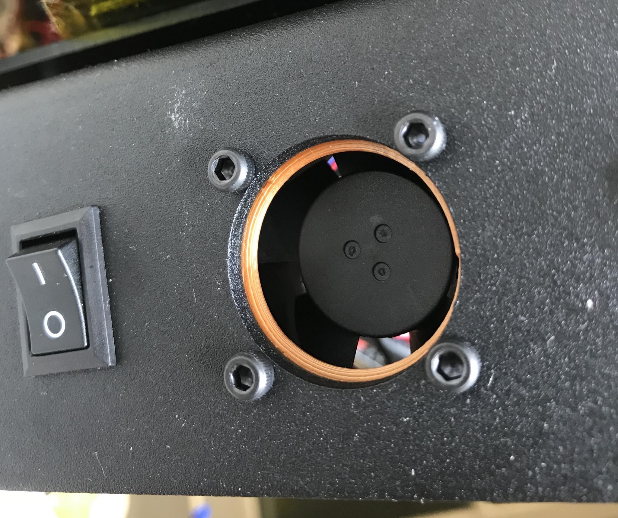

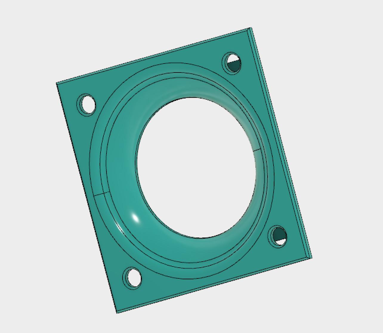

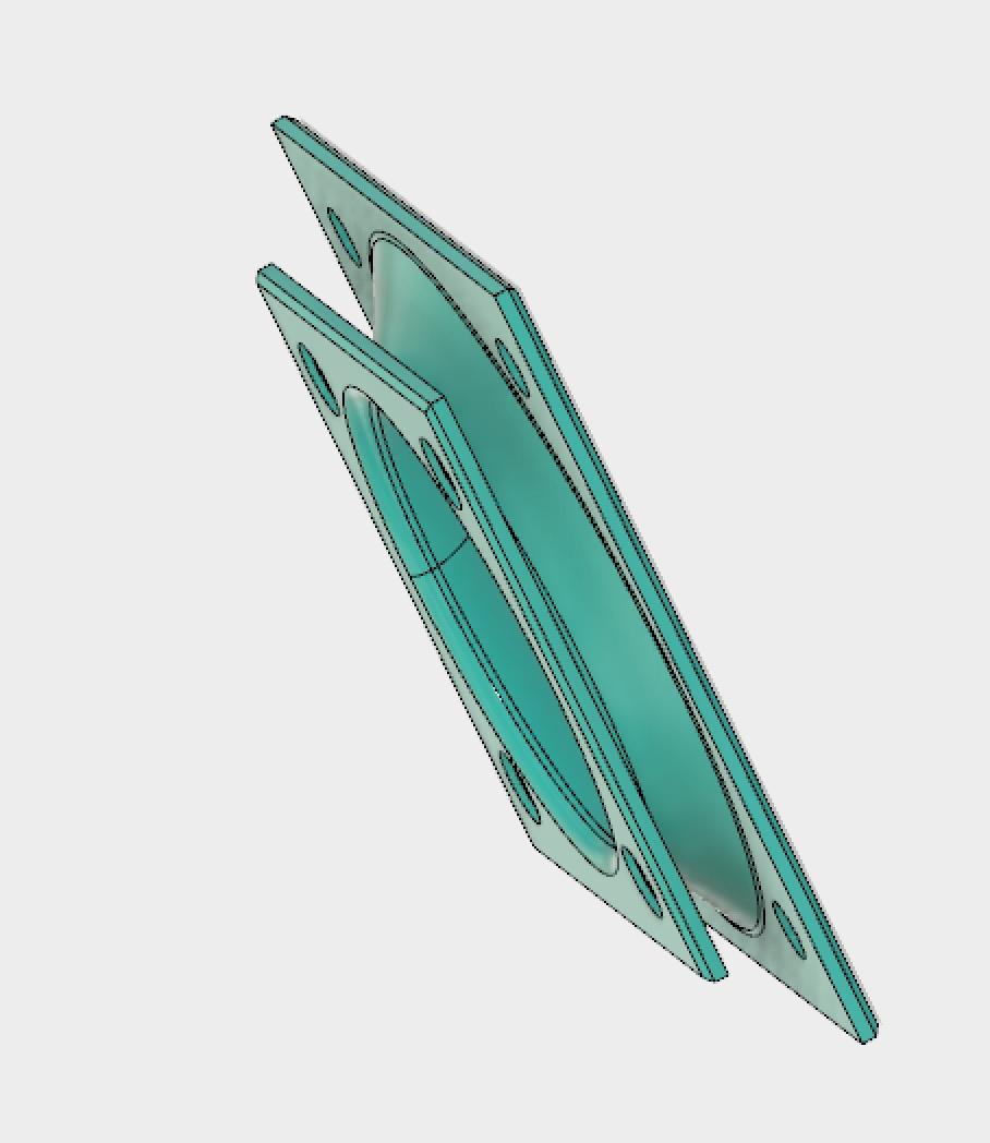

Marlequeen Posté(e) Décembre 23, 2017 Partager Posté(e) Décembre 23, 2017 (modifié) pinaise @pascal_frigoriste , ce montage de fou ! Pour ma part , j'ai juste désigné une petite chose comme ça (vu que j'ai déjà un ventilo de 40mm en 24V) : https://www.thingiverse.com/thing:2728250 Je suis en cours d'impression, on va voir si ça passe dans le carter ! @MyName Entièrement d'accord avec toi, vers 2mm pour être sûr que ça passe c'est mieux quand on a tout plein de retract sur l'impression. L'inconvénient que j'ai parfois constaté est d'avoir des fils qui sont dans le passage vu qu'il y a un petit "oozing" résiduel, ce qui peut entrainer des "bumps" dans la tête et faire décaler le print (dizaines de prints ratés @inside XD) Plus près de 2.5 me donne comme toi un résultat souvent plus propre, mais après cela dépend des filaments, de la vitesse d'impression, etc.. bref, faut testouiller autour de ces valeurs Edit : et hop une fois imprimé et monté (vis M3x6 et M3x25 + 2 écrous), avec le ventilateur 40x20mm : Ca fait une sacrée différence, j'aurais dû le faire avant !! Modifié (le) Décembre 23, 2017 par Marlequeen 4 Lien vers le commentaire Partager sur d’autres sites More sharing options...
pascal_frigoriste Posté(e) Décembre 24, 2017 Partager Posté(e) Décembre 24, 2017 J'ai fait avec ce que j'avais sous la main mais quel bonheur pour les oreilles tu manies bien solidworks on dirait Lien vers le commentaire Partager sur d’autres sites More sharing options...
Marlequeen Posté(e) Décembre 24, 2017 Partager Posté(e) Décembre 24, 2017 Il y a 5 heures, pascal_frigoriste a dit : tu manies bien solidworks on dirait uhuh C'est un peu hors sujet (désolée !), mais j'utilise Fusion360 qui est gratuit pour les non-professionnels. Je débute seulement, je m'y suis mise quelques temps après avoir acheté mon imprimante, soit il y a environ 2 mois maintenant ? Ce soft est vraiment facile à prendre en main une fois passée l'appréhension. La pièce d'adaptation m'aurait surement pris une bonne grosse demi-journée voire plus au début, maintenant en une petite heure je m'en sors. Par contre ce n'est évidemment jamais parfait du premier coup, j'imprime souvent 2, 3 ou plus exemplaires avant d'avoir le truc parfait ! En tous cas, j'encourage les néophytes en la matière comme moi à se lancer avec ! Il y a foison de tutos sur youtube et le forum Autodesk a toujours réponse aux questions que je me pose 2 Lien vers le commentaire Partager sur d’autres sites More sharing options...
