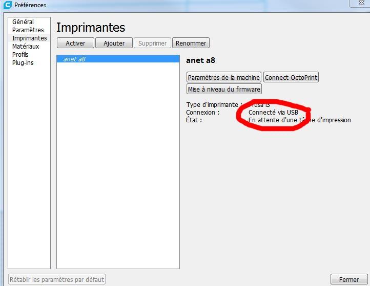

christ39 Posté(e) Décembre 19, 2017 Partager Posté(e) Décembre 19, 2017 bonjour a tous je viens d acheter :Anet A8 3D Printer DIY i3 Upgrade haute précision imprimante Reprap Prusa MK8 CS avec il y a Cura 14.07 ,ma question est : peut on utiliser une version plus récente pour cette imprimante merci d avance Lien vers le commentaire Partager sur d’autres sites More sharing options...
Hijack Posté(e) Décembre 19, 2017 Partager Posté(e) Décembre 19, 2017 Bonjour, oui bien sur tu peux utiliser la version que tu veux. Lien vers le commentaire Partager sur d’autres sites More sharing options...

medmed Posté(e) Décembre 22, 2017 Partager Posté(e) Décembre 22, 2017 (modifié) Bonjour, Il existe une version 14.xx et une version 3.xx . La dernière version étant la 3.10. Comprenne qui pourra ???? C'est totalement incompréhensible pour quelqu'un qui débute. D'ailleurs je comprend pas que les développeurs n'aient pas trouvé une autre manière de différencier ces versions. Je trouve ça totalement illogique et sources d'erreurs. Qui peut expliquer la différence entre ces deux versions ? Modifié (le) Décembre 22, 2017 par medmed Lien vers le commentaire Partager sur d’autres sites More sharing options...
mige9 Posté(e) Décembre 22, 2017 Partager Posté(e) Décembre 22, 2017 bonjour , pour comprendre l'ordre chronologique cela démarre avec la version 0.1 puis 0.2 ........... version 1 puis 1.1 1.2 1.9 après cela passe a 10 10.1 puis 12 puis 14 . les concepteurs au fil des améliorations augmentent la version ce qu'il faut prendre en compte c’est le premier chiffre 1 ou 2 et maintenant 3 pour savoir qu'elle version et la plus récente. Lien vers le commentaire Partager sur d’autres sites More sharing options...
medmed Posté(e) Décembre 23, 2017 Partager Posté(e) Décembre 23, 2017 Non. Tu as deux Cura. Une ayant pour dernier version Cura 15.04.3 https://dagoma.fr/telecharger-et-utiliser-cura-15-04-3.html Et tu as celle que j'utilise .. https://ultimaker.com/en/products/ultimaker-cura-software Et la dernier version est 3.10. Lien vers le commentaire Partager sur d’autres sites More sharing options...
jc83 Posté(e) Décembre 23, 2017 Partager Posté(e) Décembre 23, 2017 la version 15.04 permets d'utiliser pronterface alors que les nouvelles versions ont octoprint qui se connecte via un port , je n'ai pas trouve comment connecter l'imprimante en usb via 3.10 , j'utilise 3.1 sur le pc de bureau et un pc portable avec la 15.04 ou repetier , si je veux connecter l'imprimante en direct pour modifier le firmware ou envoyer des commandes Lien vers le commentaire Partager sur d’autres sites More sharing options...
medmed Posté(e) Décembre 23, 2017 Partager Posté(e) Décembre 23, 2017 Cura 3.10 se connecte automatiquement s'il détecte l'imprimante en USB. Apparemment on peut mettre a jour le firmware via paramètres/imprimante. Mais c'est une fonction que j'ai jamais essayé. Lien vers le commentaire Partager sur d’autres sites More sharing options...
jc83 Posté(e) Décembre 23, 2017 Partager Posté(e) Décembre 23, 2017 ah ok , donc en fait c'est comme la 15.04 il faut connecter l'imprimante pour avoir acces au logiciel de commande (étant donné que j'ai la 3.1 sur mon pc de bureau je n'ai pas l'imprimante à coté) , pour le firmware je fais les modifs directement de marlin Lien vers le commentaire Partager sur d’autres sites More sharing options...
