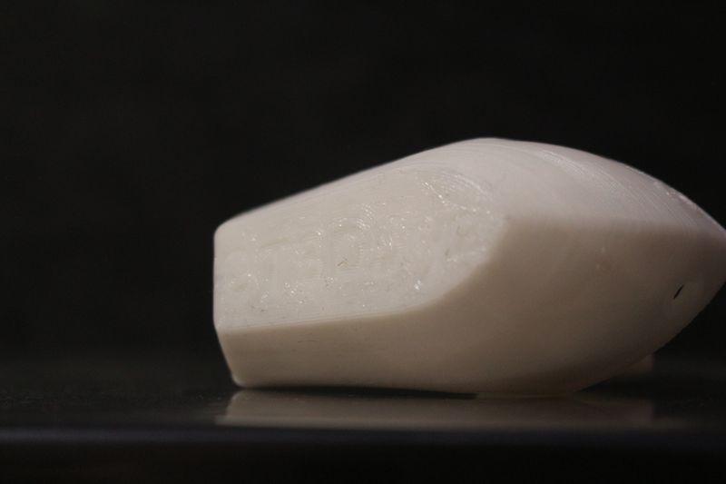

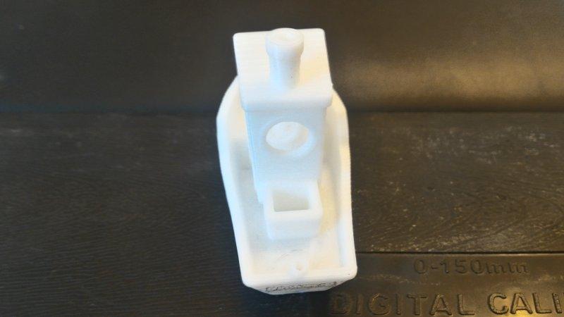

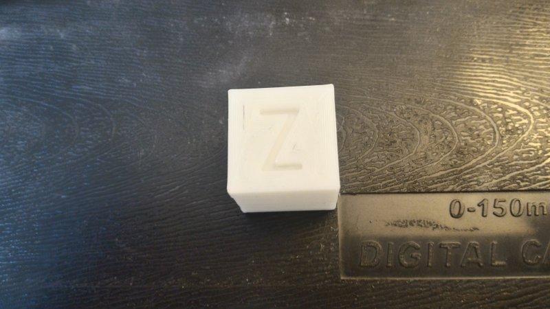

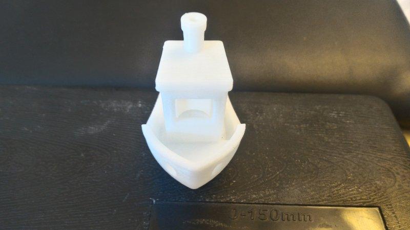

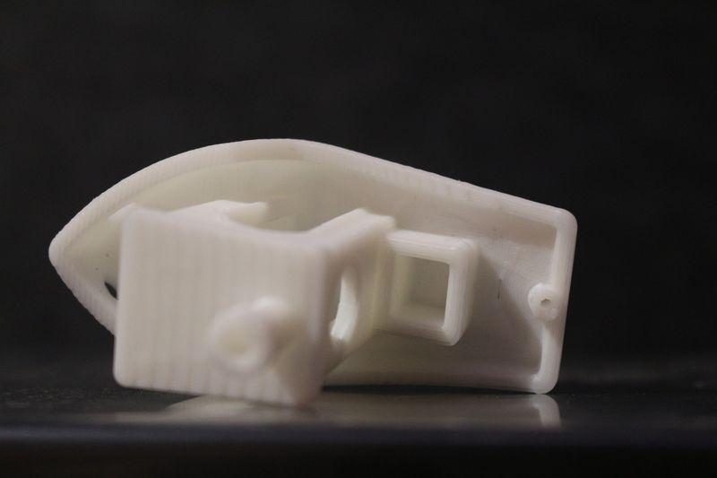

tritium Posté(e) Décembre 19, 2017 Partager Posté(e) Décembre 19, 2017 (modifié) Hello Guys ! Je me suis décidé à imprimer les "torture test" et voici les résultats: Le Benchy en 0.2 et 10% d'inFill: là, j'ai un peu triché pour voir ... ... mais on n'arrive pas à lire Puis le cube: Messieurs les Experts, qu'en pensez-vous ? Tritium fébrile Modifié (le) Décembre 19, 2017 par tritium Lien vers le commentaire Partager sur d’autres sites More sharing options...
zavala13 Posté(e) Décembre 19, 2017 Partager Posté(e) Décembre 19, 2017 pour des premières impressions, c'est plus que bien Après les photos manquent de résolution pour juger plus en profondeur. et les dimensions du cube ? On est presque voisins Lien vers le commentaire Partager sur d’autres sites More sharing options...

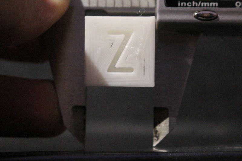

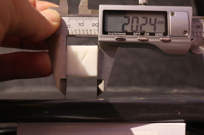

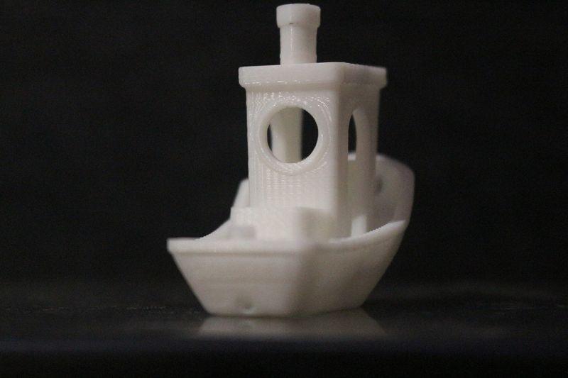

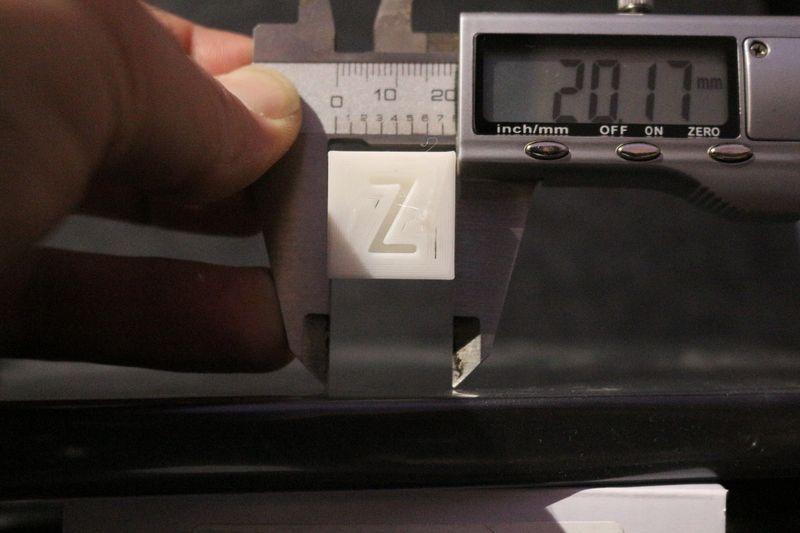

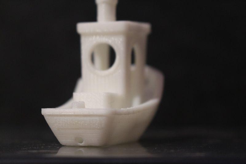

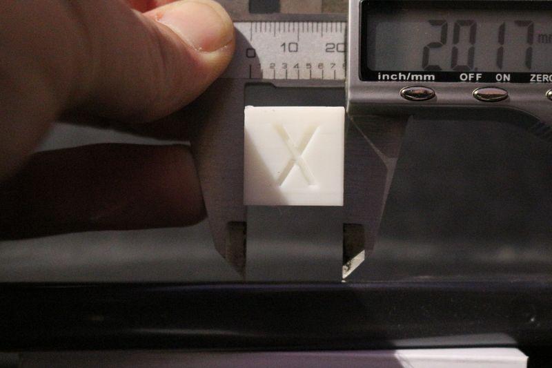

tritium Posté(e) Décembre 20, 2017 Auteur Partager Posté(e) Décembre 20, 2017 Ok, tu as raison, le téléphone n'est pas top ... Voici une 2é série plus ...parlante , j'espère: Maintenant le cube et ses côtes: (le "ploc" en haut à gauche est du à ma spatule, le cube est tête en bas) Il semble qu'il y ait un manque de matière : Lien vers le commentaire Partager sur d’autres sites More sharing options...
zavala13 Posté(e) Décembre 20, 2017 Partager Posté(e) Décembre 20, 2017 j'ai déjà vu le problème de la couche supérieure mais je ne sais plus où !! je vais chercher. Pour les dimensions j'ai quasiment les mêmes, mais sur le forum certains ont fait mieux. pour le 3d benchy, je ne vois pas de défaut à part la première couche vu qu'on n'arrive pas à lire le texte. Lien vers le commentaire Partager sur d’autres sites More sharing options...
rmlc460 Posté(e) Décembre 20, 2017 Partager Posté(e) Décembre 20, 2017 Moi, je persiste et je signe! Ce défaut est exactement le même que celui qui apparait dans le post d' @Hebign. C'est tout de même étrange... Lien vers le commentaire Partager sur d’autres sites More sharing options...
tritium Posté(e) Décembre 20, 2017 Auteur Partager Posté(e) Décembre 20, 2017 ...je vais voir le post d' @Hebign , je vois pas ce qui ne va pas ... Lien vers le commentaire Partager sur d’autres sites More sharing options...
tritium Posté(e) Décembre 20, 2017 Auteur Partager Posté(e) Décembre 20, 2017 Si ce que dit @Hebign est vrai, il est bizarre qu'on soit les seuls à révéler ce défaut ... Bon, je vous laisse, je vais finir d'imprimer les oreilles des gamins . Tritium circonspect. Lien vers le commentaire Partager sur d’autres sites More sharing options...

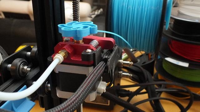

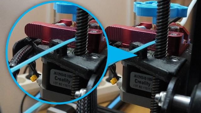

tritium Posté(e) Décembre 27, 2017 Auteur Partager Posté(e) Décembre 27, 2017 En passant, je viens d'imprimer le passe-fil : Et j'ai eu une drôle d'experience : Je vous explique, je dévisse les 2 vis (!) , insere la pièce et revisse .Je serre , puis je teste que l'axe Z coulisse et là ... RIEN , NADA , ... Bloqué ! Il m'a fallu dévissé et revissé A PEINE pour retrouver la fluidité de mouvement ... Sensibles ces petites bêtes ! Tritium, surpris. Lien vers le commentaire Partager sur d’autres sites More sharing options...
JIBOUNE Posté(e) Décembre 27, 2017 Partager Posté(e) Décembre 27, 2017 rassure toi , chez moi aussi mes deux vis sont a peine vissées ! Lien vers le commentaire Partager sur d’autres sites More sharing options...
clucky Posté(e) Décembre 27, 2017 Partager Posté(e) Décembre 27, 2017 Il me semble que sur ce modéle (en tous cas celui que j'avais imprimé) il n'y a pas besoins de le fixer avec les vis, il vient ce clipser dessus sans les démonter Lien vers le commentaire Partager sur d’autres sites More sharing options...
clucky Posté(e) Décembre 27, 2017 Partager Posté(e) Décembre 27, 2017 Mais je l'ai vite abandonné pour celui la https://www.thingiverse.com/thing:2561434 l'autre le support de câble était trop fragile et le trou pour le filament rendait difficile l'introduction du filament dans l'extrudeur Lien vers le commentaire Partager sur d’autres sites More sharing options...
rmlc460 Posté(e) Décembre 28, 2017 Partager Posté(e) Décembre 28, 2017 Ben moi, je me suis fait ça (ci-dessous, avec une vis de M3*20), qui a l'avantage de descendre le câble en dessous de la pince, et de l'attacher. Indispensable depuis que j'ai monté l'extruder alu. Ne me demandez pas ce qui m'a pris de mettre 2 serre câble, au moins, ça ne bouge pas! Quand à l'autre, celui qui se clippe, après un coup de pince coupante pour supprimer le truc qui ne sert à rien, il est bien entamé! Comme quoi, le fil, ça use bien comme il faut! Support câble moteur extrudeur.stl Lien vers le commentaire Partager sur d’autres sites More sharing options...
zavala13 Posté(e) Décembre 28, 2017 Partager Posté(e) Décembre 28, 2017 @tritium : cette version ne s'emboitait pas sur ma CR-10. mais depuis que j'ai tout démonté et remonté bien vertical mon axe Z, ça passe sans dévissé. Lien vers le commentaire Partager sur d’autres sites More sharing options...
