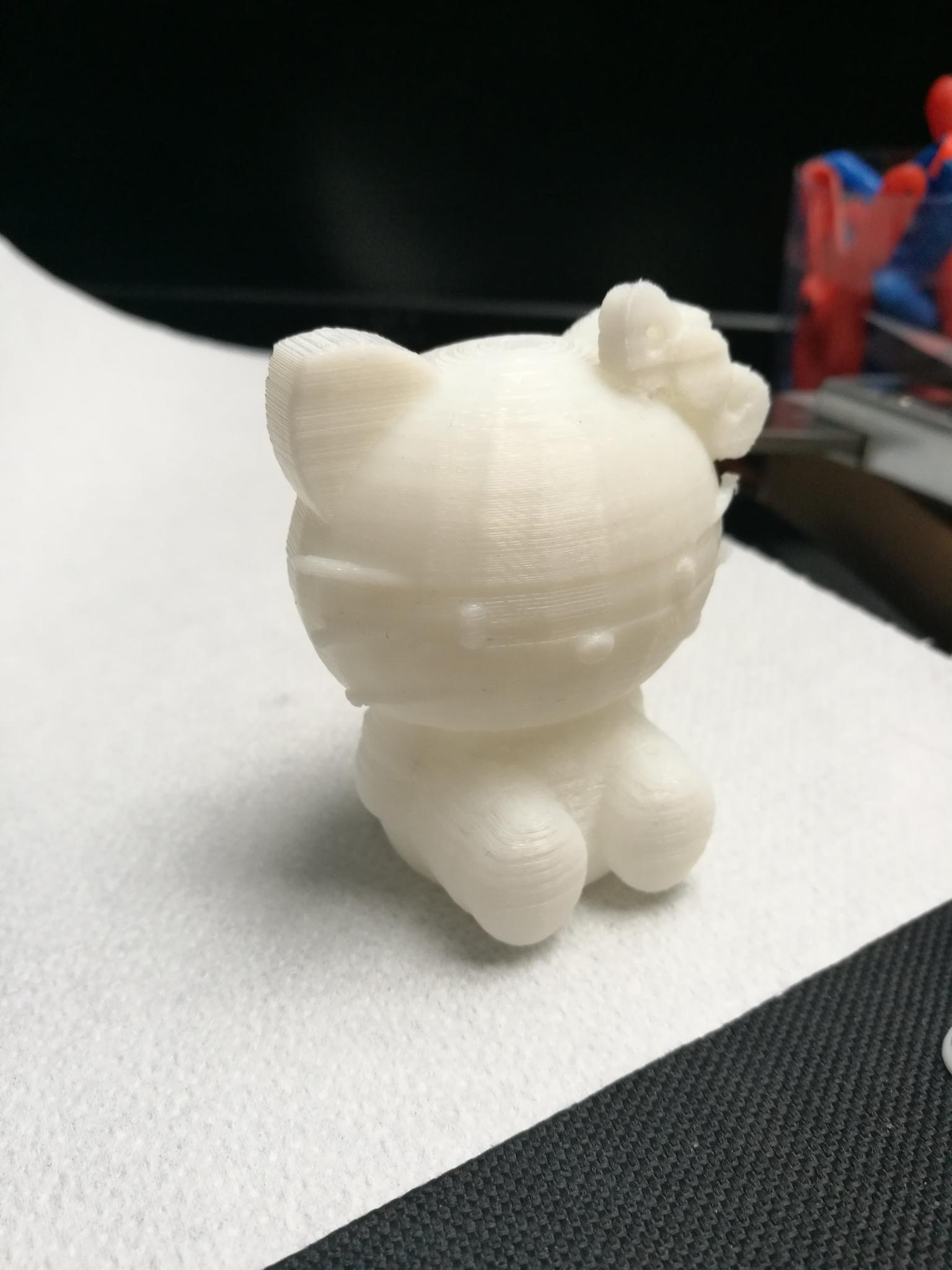

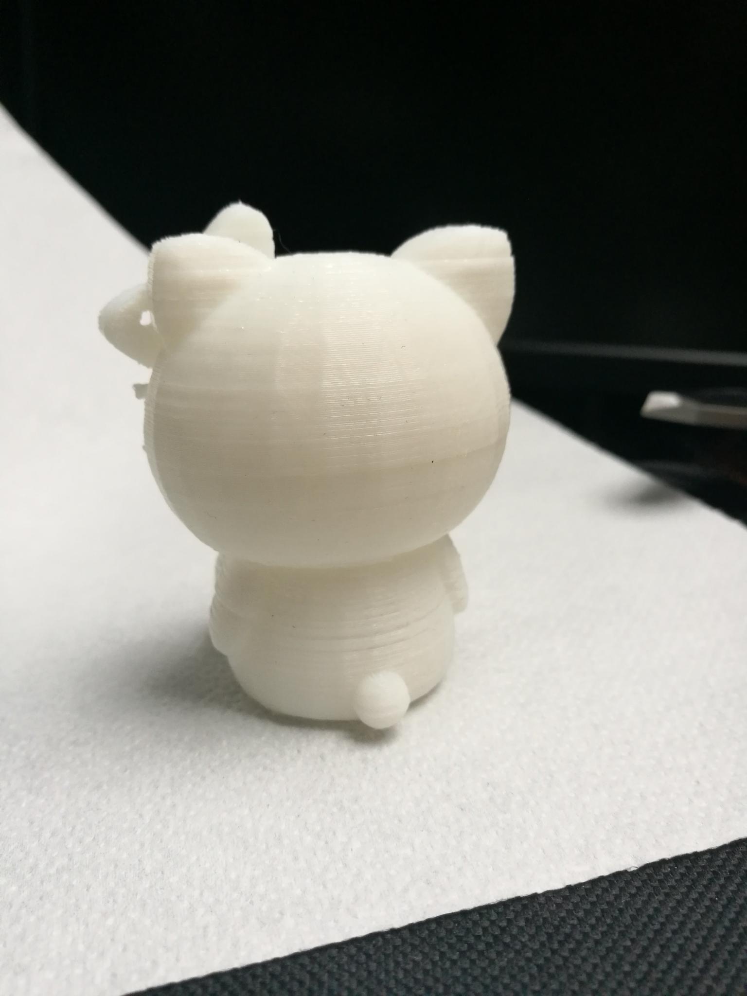

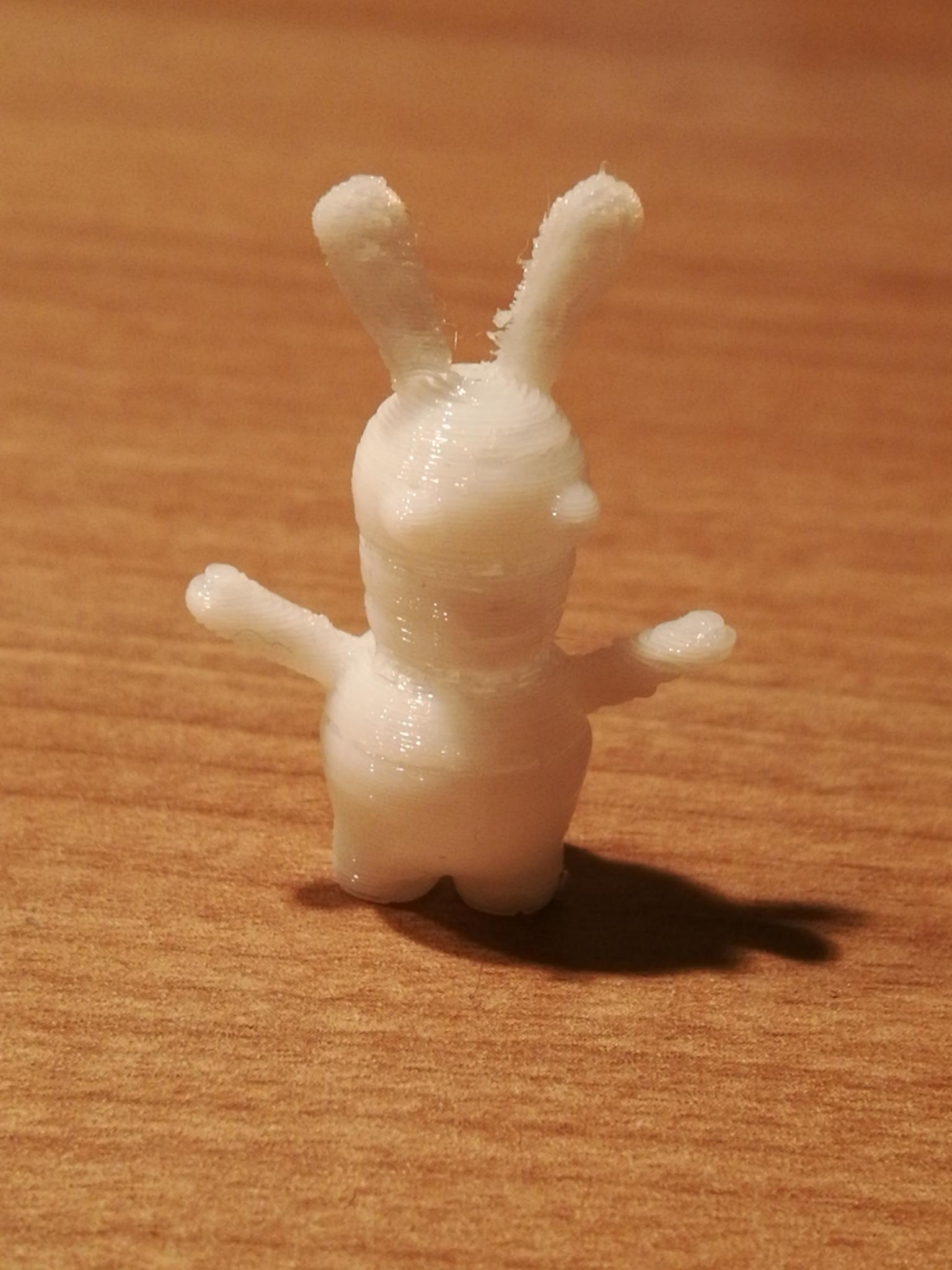

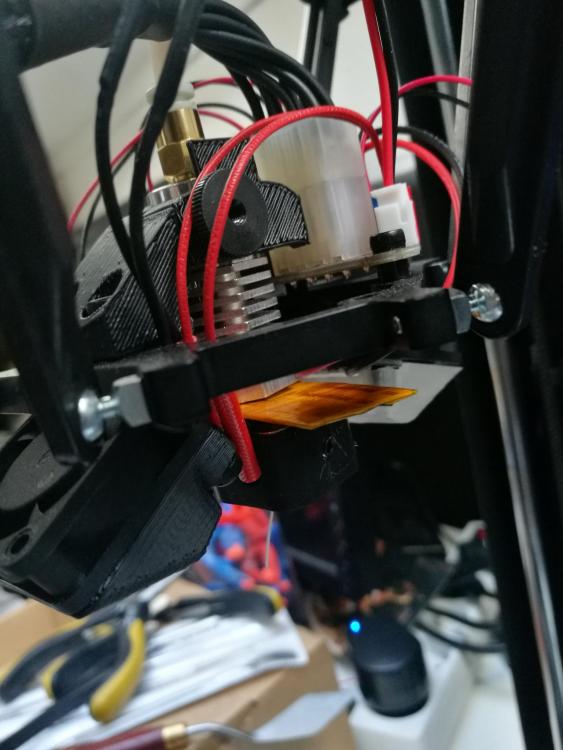

Titimoby Posté(e) Décembre 20, 2017 Partager Posté(e) Décembre 20, 2017 J'ai assez régulièrement des espaces qui apparaissent entre quelques couches. Je met quelques photos et je cherche déjà à savoir le nom de ce phénomène, ça améliorera ma culture 3D et ça me permettra ensuite de chercher à améliorer l'impression. Lien vers le commentaire Partager sur d’autres sites More sharing options...
Djam Posté(e) Décembre 20, 2017 Partager Posté(e) Décembre 20, 2017 wooble sur les deux premiére photo avec manque de filament sur les périmétre seconde photo trop petit, tout seul, trop chaud, trop vite... Lien vers le commentaire Partager sur d’autres sites More sharing options...
Phoenix Posté(e) Décembre 20, 2017 Partager Posté(e) Décembre 20, 2017 il y a 41 minutes, Titimoby a dit : J'ai assez régulièrement des espaces qui apparaissent entre quelques couches. Pour ton problème tu trouveras, surement, une réponse ICI Lien vers le commentaire Partager sur d’autres sites More sharing options...

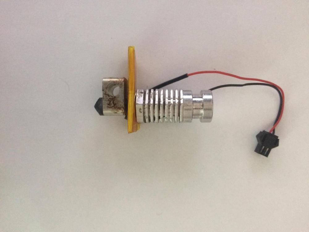

sigiel Posté(e) Décembre 24, 2017 Partager Posté(e) Décembre 24, 2017 Fluctuation de temperature. J'en revient a mes premier post sur le forum... c'est dommage que emotion ne regle pas se probleme. enfin carton\capton... Lien vers le commentaire Partager sur d’autres sites More sharing options...
lemmings Posté(e) Janvier 2, 2018 Partager Posté(e) Janvier 2, 2018 Le 24/12/2017 at 14:41, sigiel a dit : Fluctuation de temperature. J'en revient a mes premier post sur le forum... c'est dommage que emotion ne regle pas se probleme. enfin carton\capton... Tu l'as juste résolu en remplaçant les pièces imprimées qui dirige le flux de ventilation, non ? Lien vers le commentaire Partager sur d’autres sites More sharing options...
Titimoby Posté(e) Janvier 3, 2018 Auteur Partager Posté(e) Janvier 3, 2018 Le 12/24/2017 at 14:41, sigiel a dit : Fluctuation de temperature. J'en revient a mes premier post sur le forum... c'est dommage que emotion ne regle pas se probleme. enfin carton\capton... j'attend mon capton pour mettre le morceau de carton. Je poserai sûrement la question de l'orientation du carton, je n'ai pas souvenir de l'avoir vu en photo une fois en place. Lien vers le commentaire Partager sur d’autres sites More sharing options...
sigiel Posté(e) Janvier 3, 2018 Partager Posté(e) Janvier 3, 2018 (modifié) Le 02/01/2018 at 21:38, lemmings a dit : Tu l'as juste résolu en remplaçant les pièces imprimées qui dirige le flux de ventilation, non ? au début oui, et puis j'ai vue que ma première solution ne fesait pas "l’unanimité", on perdait 1 cm de hauteur, c’était pas très opti... du coup, j'ai trouver une autre solution. ps... enfin non, je vient juste de comprendre que l'on parle pas de la même chose, la c'est le ventilateur du millieux qui souffle sur la buse... Modifié (le) Janvier 3, 2018 par sigiel Lien vers le commentaire Partager sur d’autres sites More sharing options...
Titimoby Posté(e) Janvier 4, 2018 Auteur Partager Posté(e) Janvier 4, 2018 il faut absolument que je prenne le temps de faire une photo et qu'on nomme les choses. C'est pas hyper clair pour moi mais en même temps je n'ai pas énormément de temps sur ma MDR en ce moment. (mon capton est toujours en route...) Lien vers le commentaire Partager sur d’autres sites More sharing options...

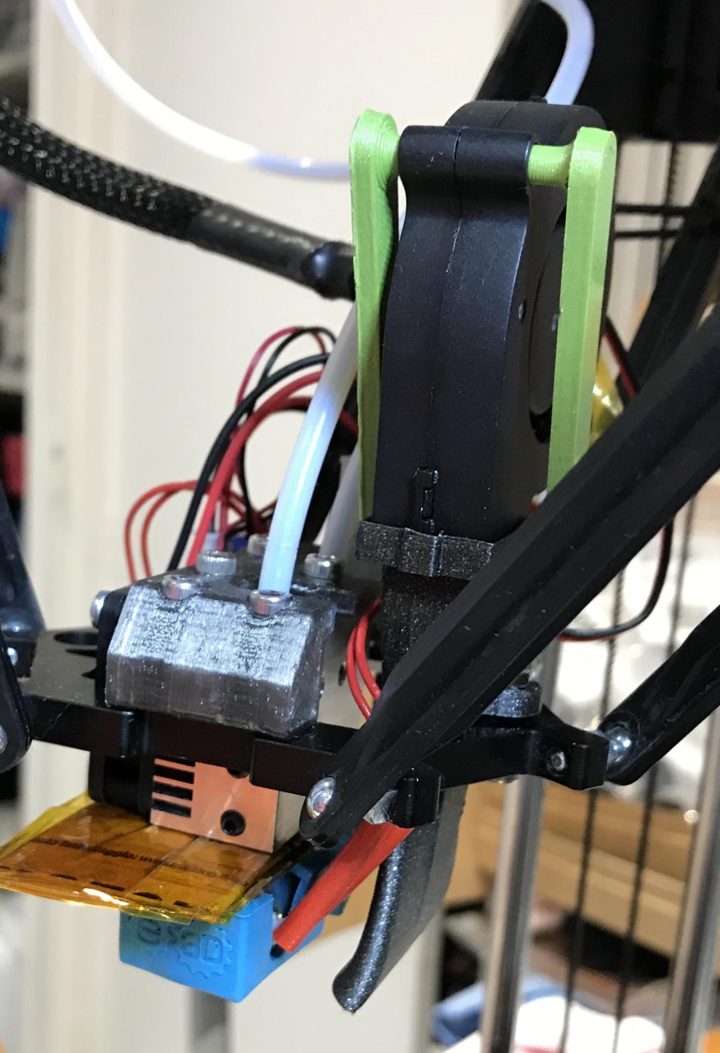

Marlequeen Posté(e) Janvier 4, 2018 Partager Posté(e) Janvier 4, 2018 @Titimoby, si ça peut t'intéresser, j'avais fait une photo d'un montage avec carton + Kapton pour empêcher que le flux d'air froid ne redescende trop fort sur le bloc de chauffe (enfin ici les 2 têtes dans mon cas, mais ça reste valable pour une seule tête !) 1 Lien vers le commentaire Partager sur d’autres sites More sharing options...
Titimoby Posté(e) Janvier 5, 2018 Auteur Partager Posté(e) Janvier 5, 2018 aaahhhh okaayyyyy Le carton passe sous le ventilateur situé sur la gauche sur ta photo et au dessus de la tête (là j'avais compris pour la tête) merci @Marlequeen bon, maintenant, alors que j'ai reçu des tas de colis pour ma femme venant de Chine tout le mois de décembre, voilà que mon capton traine quelque part dans le monde Lien vers le commentaire Partager sur d’autres sites More sharing options...

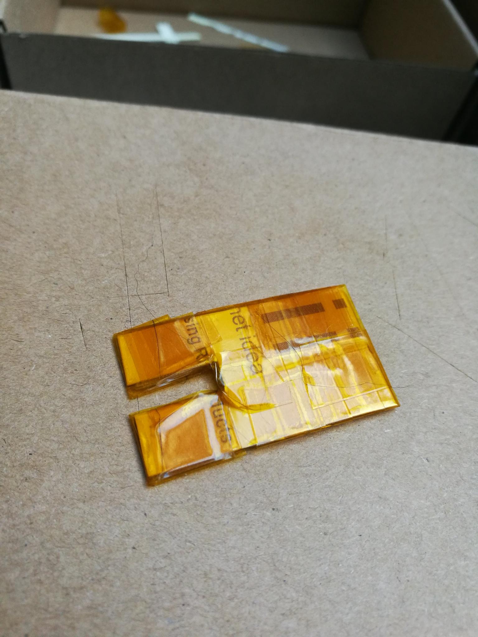

Titimoby Posté(e) Janvier 14, 2018 Auteur Partager Posté(e) Janvier 14, 2018 Mon capton est arrivé, j'ai fait mon petit carton et j'imprime un design de mon fiston On verra si c'est mieux en terme de couches. Lien vers le commentaire Partager sur d’autres sites More sharing options...
sigiel Posté(e) Février 5, 2018 Partager Posté(e) Février 5, 2018 alors ? Lien vers le commentaire Partager sur d’autres sites More sharing options...
Titimoby Posté(e) Février 5, 2018 Auteur Partager Posté(e) Février 5, 2018 alors, ça fait 3 semaines que je n'ai touché à rien, débordé par le professionnel. juste j'avais utilisé ce carton/kapton plus tourné coté ventilo pour vraiment prendre tout le flux. Il faut que je trouve au moins le temps de faire une photo de ça, c'est peut être une bêtise d'ailleurs. Lien vers le commentaire Partager sur d’autres sites More sharing options...
