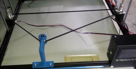

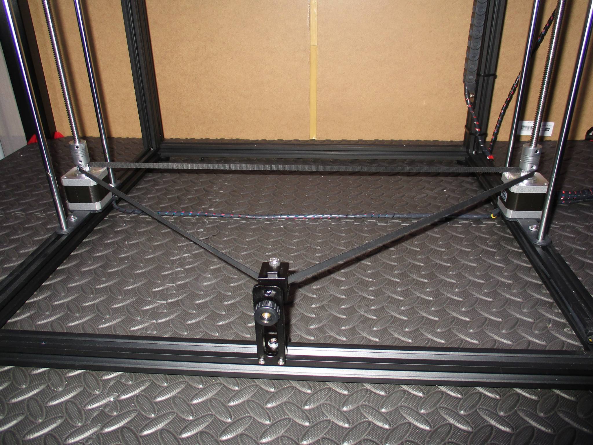

Yannick# Posté(e) Juillet 19, 2019 Partager Posté(e) Juillet 19, 2019 Le 24/05/2019 at 19:14, fbedon a dit : Salut, j'ai fini ma synchro des axes Z voila ce que ça donne, pas cher et facile à monter j'ai juste réduit les vis Z de 5 mm à la disqueuse. J'utilise 2 roulements 5*16*5 (625 ?) un pignon GT2 de 40 dts et une courroie fermée de 1360 mm, pour l'axe j'ai prix une CHC de 5-50-35 ou equivalent. Pour le support, je tiens le STL à disposition. Hors tension maintenant c'est plutôt facile de déplacer l'axe Z, un coup de main sur la courroie et zip 50mm de passer, le tout sans dérégler l'axe ! Je vais m'attaquer maintenant aux galets de guidage, le précédent propriétaire avait fait une solution qui ne me plait pas du tout, à base de galets imprimés, je vais faire rouler les courroies directement sur des roulements épaulés. Ensuite on mettra en route pour valider tout ça avant de passer à la greffe d'une seconde tête d'impression. Fred Salut, Je veux cité le même système pour mon z,serait il possible que tu me fasse passer le stl de ton tendeur comme tu le propose???? En attendant,je continue mes modifs.... A++ Yan. Lien vers le commentaire Partager sur d’autres sites More sharing options...

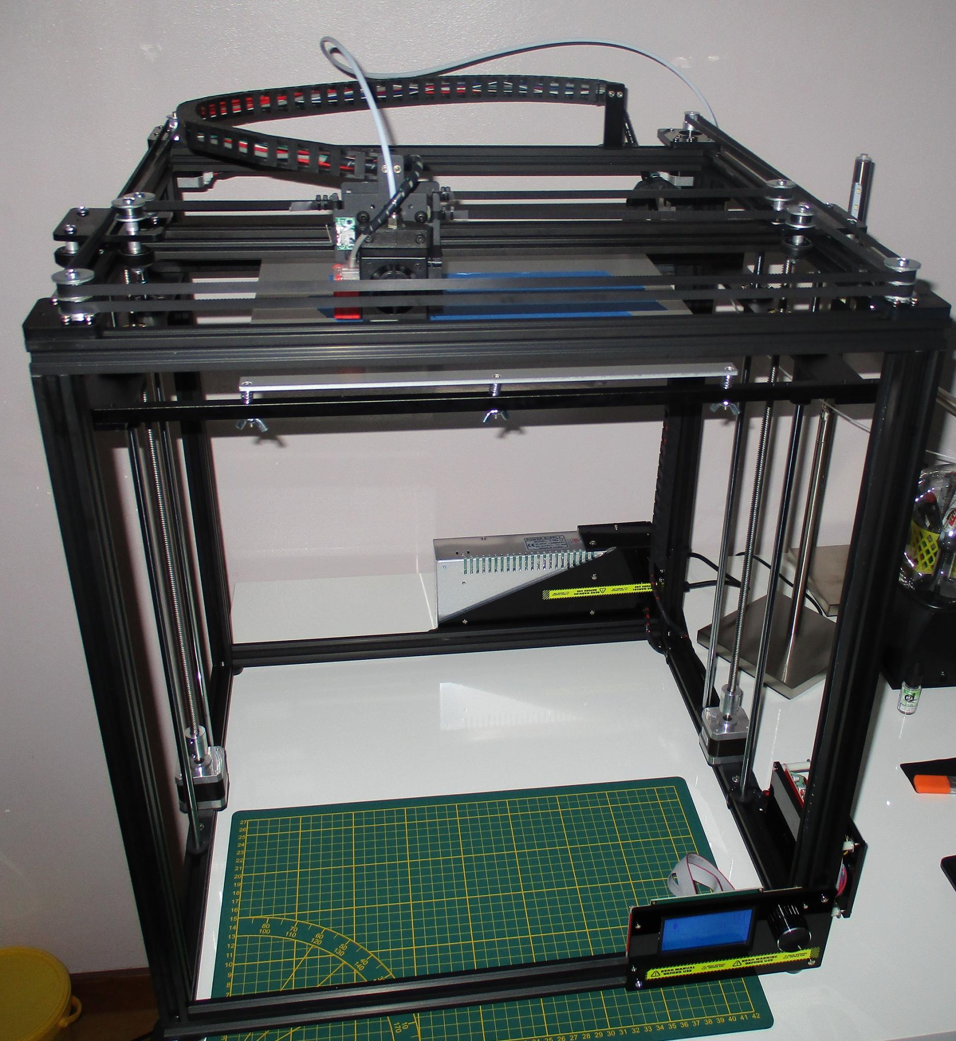

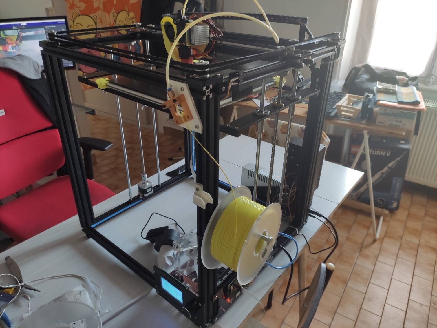

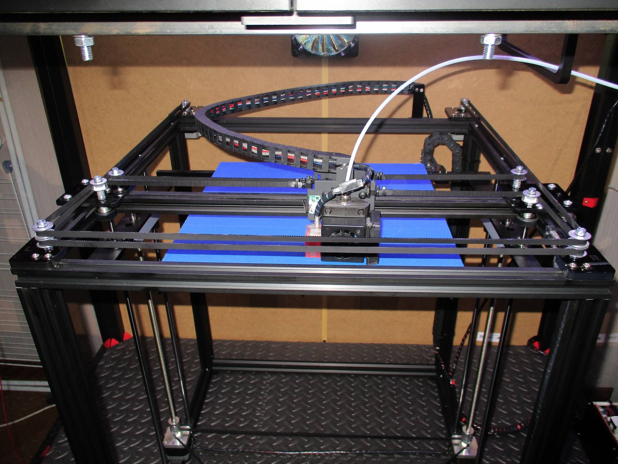

gael123 Posté(e) Septembre 18, 2019 Partager Posté(e) Septembre 18, 2019 Étant à la recherche d'un nouveau joujou qui imprimerait de plus grandes pièces que mes Malyan M150 (plateau de 200 sur 180 de haut), j'ai pris la Turnigy x5s, qui n'est autre qu'une Tronxy x5s (tronxy écrit sur la carte ). J'ai directement fait quelques petites modifs peut coûteuses, pendant le montage, à savoir un capteur pour avoir l'auto leveling du bed, et le montage d'une E3d v6. Les premiers essais sont plutôt bon, il ne me reste plus qu'a isoler le dessous du plateau pour une meilleur chauffe, et lui faire un caisson. Lien vers le commentaire Partager sur d’autres sites More sharing options...

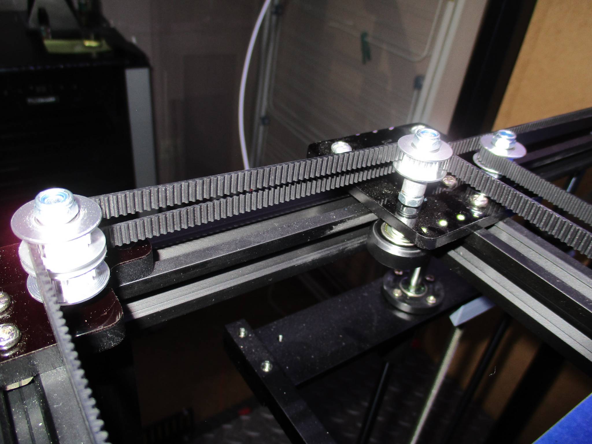

gael123 Posté(e) Mars 27, 2020 Partager Posté(e) Mars 27, 2020 Quelques petites modifications sur ma x5s, à savoir, nouvelles roues dentées à la place de l'empilement de roulements + rondelles d'origine : Puis, ayant réussi à faire pencher le plateau en le nettoyant, j'ai mis une courroie pour synchroniser l'axe z, c'est très simple d'ailleurs, rien à couper, deux roues dentées, une courroie, un tendeur : 1 Lien vers le commentaire Partager sur d’autres sites More sharing options...
lion02 Posté(e) Mars 27, 2020 Partager Posté(e) Mars 27, 2020 Il y a 2 heures, gael123 a dit : Quelques petites modifications sur ma x5s, à savoir, nouvelles roues dentées à la place de l'empilement de roulements + rondelles d'origine : Puis, ayant réussi à faire pencher le plateau en le nettoyant, j'ai mis une courroie pour synchroniser l'axe z, c'est très simple d'ailleurs, rien à couper, deux roues dentées, une courroie, un tendeur : Tes moteurs sont sur des drivers differents ou les deux sur le même driver Lien vers le commentaire Partager sur d’autres sites More sharing options...
gael123 Posté(e) Mars 28, 2020 Partager Posté(e) Mars 28, 2020 C'est la carte d'origine, si je me trompe pas, les deux moteurs sont sur le même driver. Lien vers le commentaire Partager sur d’autres sites More sharing options...
lion02 Posté(e) Mars 28, 2020 Partager Posté(e) Mars 28, 2020 Il y a 8 heures, gael123 a dit : C'est la carte d'origine, si je me trompe pas, les deux moteurs sont sur le même driver. Ok merci Lien vers le commentaire Partager sur d’autres sites More sharing options...

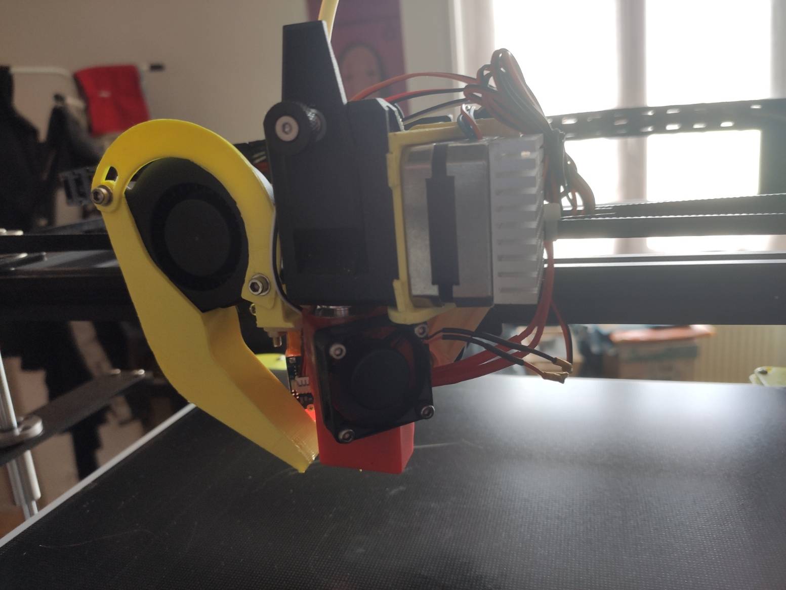

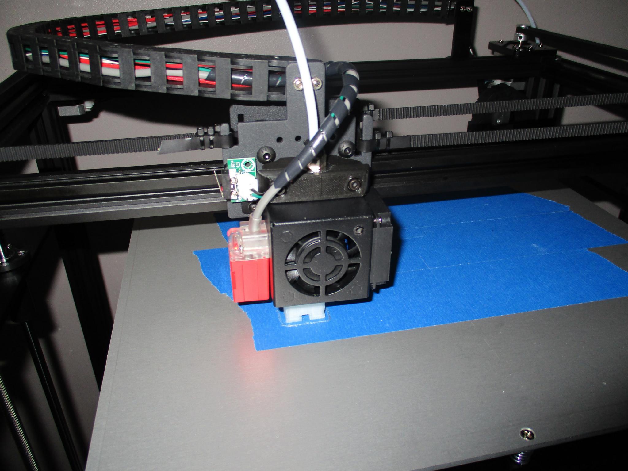

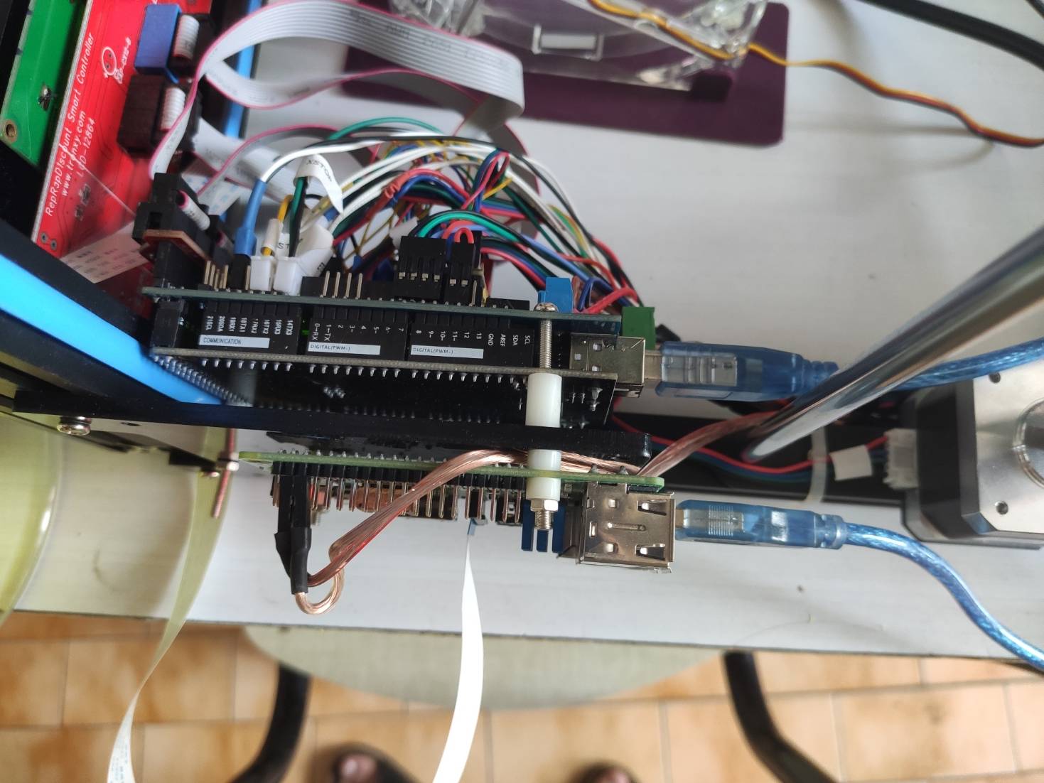

raf30000 Posté(e) Mai 3, 2020 Partager Posté(e) Mai 3, 2020 Salut, J'ai aussi fait des modifications à ma tronxy x5s: Je suis passé en direct drive avec un bondtech bmg car j'avais trop de problèmes et que ça sera plus facile si par la suite je veux imprimer des filaments un peu plus exotiques, j'ai installé un 3D touch, j'ai mis un plateau chauffant en 230v, j'ai changé l'électronique par une arduino et une ramps, j'ai installé une raspberry 3b+ pour avoir Octoprint ainsi que klipper, les drivers sont maintenant des tmc2130, je suis passé sur un plateau type ultrabase. 1 Lien vers le commentaire Partager sur d’autres sites More sharing options...
lion02 Posté(e) Mai 3, 2020 Partager Posté(e) Mai 3, 2020 Il y a 7 heures, raf30000 a dit : Salut, J'ai aussi fait des modifications à ma tronxy x5s: Je suis passé en direct drive avec un bondtech bmg car j'avais trop de problèmes et que ça sera plus facile si par la suite je veux imprimer des filaments un peu plus exotiques, j'ai installé un 3D touch, j'ai mis un plateau chauffant en 230v, j'ai changé l'électronique par une arduino et une ramps, j'ai installé une raspberry 3b+ pour avoir Octoprint ainsi que klipper, les drivers sont maintenant des tmc2130, je suis passé sur un plateau type ultrabase. Pas trop lourd tout ça ! !!! Lien vers le commentaire Partager sur d’autres sites More sharing options...
raf30000 Posté(e) Mai 3, 2020 Partager Posté(e) Mai 3, 2020 il y a 8 minutes, lion02 a dit : Pas trop lourd tout ça ! !!! C'est sûr qu'il faut baisser les accélérations mais le débit est plus constant qu'avec le bowden super long de la x5s. Et puis je suis pas pressé! Lien vers le commentaire Partager sur d’autres sites More sharing options...
lion02 Posté(e) Mai 3, 2020 Partager Posté(e) Mai 3, 2020 il y a 6 minutes, raf30000 a dit : C'est sûr qu'il faut baisser les accélérations mais le débit est plus constant qu'avec le bowden super long de la x5s. Et puis je suis pas pressé! C'est vrai quand bowden c'est plus contraignant, j'ai réduit au max la longueur du tube mais pas moins de 35cm, pour linstant je maitrise et je passe sur la dernière version de marlin, j'étais en version bugfix. Je vois la difference au niveau du pilotage des drivers, je vais voir si la qualité des prints est de meilleur qualité. Lien vers le commentaire Partager sur d’autres sites More sharing options...

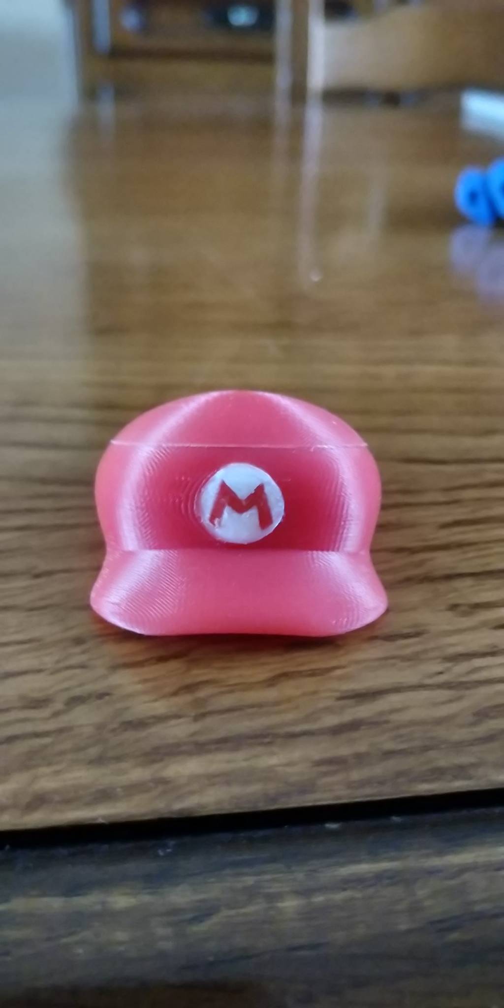

lion02 Posté(e) Mai 12, 2020 Partager Posté(e) Mai 12, 2020 Il y a 4 heures, Camille Gambier a dit : est ce que la version du slicer ou du marlin change grand chose? J'ai constaté une différence avec la nouvelle version de marlin avec le même slicer simplify 3d. Tu as obligatoirement des differences entre les slicers, il faut faire des essais, moi j'ai adopté simplifyv3d depuis plusieurs année. Lien vers le commentaire Partager sur d’autres sites More sharing options...
Camille Gambier Posté(e) Mai 18, 2020 Partager Posté(e) Mai 18, 2020 Le 12/05/2020 at 20:49, lion02 a dit : J'ai constaté une différence avec la nouvelle version de marlin avec le même slicer simplify 3d. Tu as obligatoirement des differences entre les slicers, il faut faire des essais, moi j'ai adopté simplifyv3d depuis plusieurs année. Pour l'instant je suis resté sur Cura, mais il faut savoir que je ne cherche pas une finition à la perfection, je post traite mes pieces quoiqu'il en soit. Lien vers le commentaire Partager sur d’autres sites More sharing options...

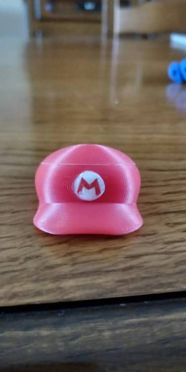

lion02 Posté(e) Mai 18, 2020 Partager Posté(e) Mai 18, 2020 Je ne fais pas de traitement après mes prints, en exemple je suis en cours de print de mario. Lien vers le commentaire Partager sur d’autres sites More sharing options...
palouf34 Posté(e) Mai 22, 2020 Partager Posté(e) Mai 22, 2020 Le 27/03/2020 at 16:26, gael123 a dit : Quelques petites modifications sur ma x5s, à savoir, nouvelles roues dentées à la place de l'empilement de roulements + rondelles d'origine : Puis, ayant réussi à faire pencher le plateau en le nettoyant, j'ai mis une courroie pour synchroniser l'axe z, c'est très simple d'ailleurs, rien à couper, deux roues dentées, une courroie, un tendeur : j'ai craqué pour la version x5sa qui devrais etre la version 2020 et donc avec pas mal d'amélioration et ta synchro est vraiment sympa, tu pourrais me dire ou tu trouve le STL de la pièce et quelle type roue denté, les dimension de la courroie que tu utilise. Je pense faire cette amélioration dés que j'aurait reçu l'imprimante et en cour du montage ( j'ai une autre printeuse qui me permet de faire la piéce) pour être sur que le plateau ne joue pas au yoyo sur un coté plus que de l'autre lorsque les moteurs sont off... Lien vers le commentaire Partager sur d’autres sites More sharing options...
gael123 Posté(e) Mai 23, 2020 Partager Posté(e) Mai 23, 2020 Le 22/05/2020 at 16:14, palouf34 a dit : j'ai craqué pour la version x5sa qui devrais etre la version 2020 et donc avec pas mal d'amélioration et ta synchro est vraiment sympa, tu pourrais me dire ou tu trouve le STL de la pièce et quelle type roue denté, les dimension de la courroie que tu utilise. Je pense faire cette amélioration dés que j'aurait reçu l'imprimante et en cour du montage ( j'ai une autre printeuse qui me permet de faire la piéce) pour être sur que le plateau ne joue pas au yoyo sur un coté plus que de l'autre lorsque les moteurs sont off... Salut, Il n'y a pas de pièce à imprimer, voila les pièces : La courroie c'est celle-ci, en 1220mm https://www.banggood.com/Machifit-GT2-6mm-Closed-Loop-Timing-Belt-Non-slip-Version-2GT-1101121221582002803003204006108521220mm-Rubber-Synchronous-Belt-p-1536991.html?rmmds=myorder&ID=49640&cur_warehouse=CN Les pignons, attention il n'y a pas les vis avec : https://www.banggood.com/20T-GT2-Aluminum-Timing-Pulley-With-Tooth-For-3D-Printer-p-1272650.html?rmmds=myorder&cur_warehouse=CN Et le tendeur, c'est celui la, que j'ai monté différemment, je ferais une photo au besoin : https://www.banggood.com/Aluminum-2020-Profile-X-Axis-Synchronous-Belt-Stretch-Straighten-Tensioner-Belt-Adjustment-Device-for-3D-Printer-p-1532049.html?rmmds=myorder&cur_warehouse=CN Lien vers le commentaire Partager sur d’autres sites More sharing options...
palouf34 Posté(e) Mai 24, 2020 Partager Posté(e) Mai 24, 2020 Le 23/05/2020 at 18:31, gael123 a dit : Salut, Il n'y a pas de pièce à imprimer, voila les pièces : La courroie c'est celle-ci, en 1220mm https://www.banggood.com/Machifit-GT2-6mm-Closed-Loop-Timing-Belt-Non-slip-Version-2GT-1101121221582002803003204006108521220mm-Rubber-Synchronous-Belt-p-1536991.html?rmmds=myorder&ID=49640&cur_warehouse=CN Les pignons, attention il n'y a pas les vis avec : https://www.banggood.com/20T-GT2-Aluminum-Timing-Pulley-With-Tooth-For-3D-Printer-p-1272650.html?rmmds=myorder&cur_warehouse=CN Et le tendeur, c'est celui la, que j'ai monté différemment, je ferais une photo au besoin : https://www.banggood.com/Aluminum-2020-Profile-X-Axis-Synchronous-Belt-Stretch-Straighten-Tensioner-Belt-Adjustment-Device-for-3D-Printer-p-1532049.html?rmmds=myorder&cur_warehouse=CN pour les pignons as tu monté les tiges ou simplement laisser les pignons flottant dessus ? Tu y a mis des vis ? Lien vers le commentaire Partager sur d’autres sites More sharing options...
