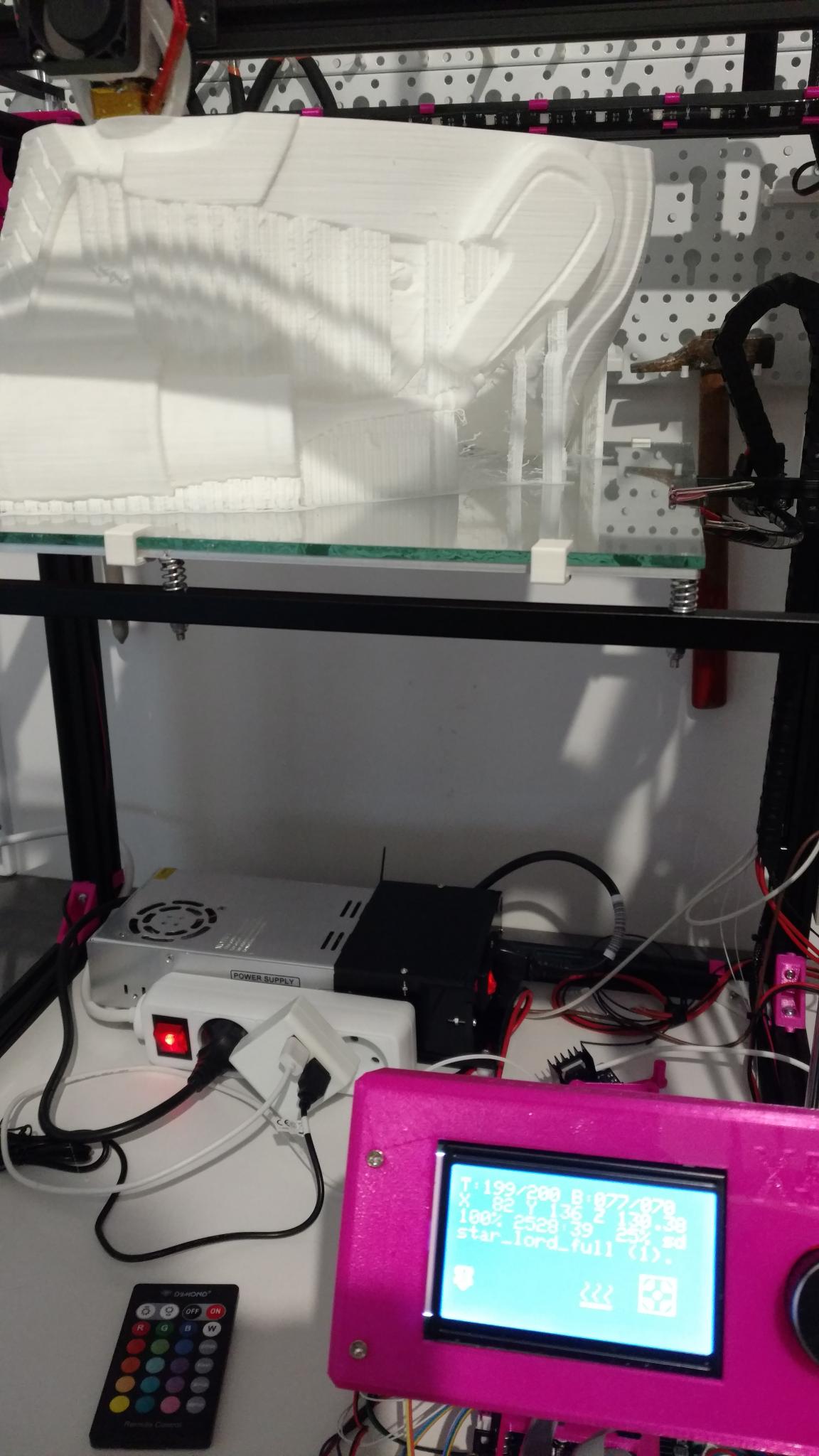

Kmilo Posté(e) Mars 15, 2018 Partager Posté(e) Mars 15, 2018 Bonjour, je viens sollicité un peu d'aide pour bien comprendre car je trouve pas de schéma ou de réponse assez détaillé. Voici donc mon problème, il concerne le lit chauffant ( est ce du 12v 24v) pourquoi ajouter une nouvelle alimentation? Pourquoi pas seulement la remplacer? A quoi sert le mosfet dans tout ça? J'ai trouver des vidéos avec: un cou juste un mofset, une autre il rajoute le mosfet + alim 360 en 24v, une autre ou le mec bidouille le voltage sur l'alim existence. Voilà je suis un peu perdu de la marche a suivre! Help please! Lien vers le commentaire Partager sur d’autres sites More sharing options...
rmlc460 Posté(e) Mars 15, 2018 Partager Posté(e) Mars 15, 2018 T'énerve pas, @Kmilo, tu n'auras aucune réponse détaillée tant que tu n'auras pas ton jouet sous tes yeux. Là, il te faudra apprendre... la patience. Alors, juste une réponse vite fait sur une de tes interrogations: Un mosfet, c'est une sorte de relais électronique qui permet de laisser passer la puissance indispensable à la grosse résistance qu'est un lit chauffant. Car la carte mère (le cerveau qui pilote la machine), elle n'est jamais conçue pour laisser passer de telles intensités de courant. Ce que je te dis, c'est juste de la logique: la carte est petite, les pistes du circuit imprimé sont étroites, impensable de laisser passer autant de courant. On se contente donc de piloter un plus gros robinet complètement idiot: le Mosfet. Après, si tu poses ce genre de question, tu dois avoir des lacunes en élec. Donc, à ce stade, réfléchis bien à le formule P=UI.. Ou à son équivalent, I=P/U. Un lit chauffant, c'est pour les plus petite 130 watts (le P), et ça va jusqu'à 1000W. Quand tu auras bien fait appel à tes souvenirs, tu comprendras que c'était con de ne pas avoir enregistré! Maintenant, tu en as besoin. Il est temps de rattraper. Go on, man, ya rien d'incompréhensible. Et ne te laisse pas perturber: la 3D, c'est de la modélisation, une bonne compréhension des phénomènes de fonte du matériau, donc ça touche à la chimie, à la physique, à l'électricité. C'est super, car ça fait bosser le cerveau, et ça pointe là ou tu pensais pouvoir t'en branler quand tu étais plus jeune, et que des abrutis essayaient de te faire rentrer plein de trucs dans la cervelle. Maintenant, tu y es! Et tu trouveras toujours ici des gens qui prendront en compte tes interrogations et ton besoin d'apprendre... Bref, une imprimante, c'est de la mécanique, de l'électricité, de la chimie, de la physique, du dessin, de la réflexion. Ça sert uniquement à progresser, que ce soit en faisant des figurines ou des pièces détachées. Mais tant que tu ne l'auras pas sur une table devant toi,... tu n'y pèteras rien. Si tu veux mon avis perso, une H-bot ou une Core XY, c'est pas le principe le plus évident pour débuter. Vaut mieux, se contenter d'une basique XYZ, c'est plus abordable, il y a moins d'interrogations d'ordre purement physique. Mais c'est ton choix, on ne va pas te déprimer tout de suite ! A+. Lien vers le commentaire Partager sur d’autres sites More sharing options...
Kmilo Posté(e) Mars 15, 2018 Partager Posté(e) Mars 15, 2018 il y a 27 minutes, rmlc460 a dit : T'énerve pas, @Kmilo, tu n'auras aucune réponse détaillée tant que tu n'auras pas ton jouet sous tes yeux. Là, il te faudra apprendre... la patience. Alors, juste une réponse vite fait sur une de tes interrogations: Un mosfet, c'est une sorte de relais électronique qui permet de laisser passer la puissance indispensable à la grosse résistance qu'est un lit chauffant. Car la carte mère (le cerveau qui pilote la machine), elle n'est jamais conçue pour laisser passer de telles intensités de courant. Ce que je te dis, c'est juste de la logique: la carte est petite, les pistes du circuit imprimé sont étroites, impensable de laisser passer autant de courant. On se contente donc de piloter un plus gros robinet complètement idiot: le Mosfet. Après, si tu poses ce genre de question, tu dois avoir des lacunes en élec. Donc, à ce stade, réfléchis bien à le formule P=UI.. Ou à son équivalent, I=P/U. Un lit chauffant, c'est pour les plus petite 130 watts (le P), et ça va jusqu'à 1000W. Quand tu auras bien fait appel à tes souvenirs, tu comprendras que c'était con de ne pas avoir enregistré! Maintenant, tu en as besoin. Il est temps de rattraper. Go on, man, ya rien d'incompréhensible. Et ne te laisse pas perturber: la 3D, c'est de la modélisation, une bonne compréhension des phénomènes de fonte du matériau, donc ça touche à la chimie, à la physique, à l'électricité. C'est super, car ça fait bosser le cerveau, et ça pointe là ou tu pensais pouvoir t'en branler quand tu étais plus jeune, et que des abrutis essayaient de te faire rentrer plein de trucs dans la cervelle. Maintenant, tu y es! Et tu trouveras toujours ici des gens qui prendront en compte tes interrogations et ton besoin d'apprendre... Bref, une imprimante, c'est de la mécanique, de l'électricité, de la chimie, de la physique, du dessin, de la réflexion. Ça sert uniquement à progresser, que ce soit en faisant des figurines ou des pièces détachées. Mais tant que tu ne l'auras pas sur une table devant toi,... tu n'y pèteras rien. Si tu veux mon avis perso, une H-bot ou une Core XY, c'est pas le principe le plus évident pour débuter. Vaut mieux, se contenter d'une basique XYZ, c'est plus abordable, il y a moins d'interrogations d'ordre purement physique. Mais c'est ton choix, on ne va pas te déprimer tout de suite ! A+. Lol moi énervé nonnnn mais merci pour ton approche @rmlc460. Je n'ai pas été assez clair concernant ma demande je pense au vue de ta réponse. Exemple : je rajoute une alim 360 24v parce que donc surprise mon bed est en 24v pourquoi un mosfet ( je connais sont utilité merci du rappel), j'ajoute une alim juste pour un bed donc pourquoi un mosfet c'etait dans se sens la ma question " à quoi sert le mosfet" bref j'aurai voulu connaître le voltage du bed et pourquoi pas seulement remplacer l'alim plutôt que de rajouter une 2eme alim plus un mosfet. Le tout pour choisir la bonne solution et commander les pièce avant que mon bébé soit arrivé! Au plaisir de te relire a+ Lien vers le commentaire Partager sur d’autres sites More sharing options...
lion02 Posté(e) Mars 15, 2018 Partager Posté(e) Mars 15, 2018 Bonsoir, @Kmilo tu peux aller voir sur mon projet hypercube, j'ai utilisé une alim avec relais mosfet pour le plateau en 24V lion02 Lien vers le commentaire Partager sur d’autres sites More sharing options...
PRZ Posté(e) Mars 15, 2018 Partager Posté(e) Mars 15, 2018 (modifié) Il y a 3 heures, Kmilo a dit : Bonjour, je viens sollicité un peu d'aide pour bien comprendre car je trouve pas de schéma ou de réponse assez détaillé. Voici donc mon problème, il concerne le lit chauffant ( est ce du 12v 24v) pourquoi ajouter une nouvelle alimentation? Pourquoi pas seulement la remplacer? A quoi sert le mosfet dans tout ça? J'ai trouver des vidéos avec: un cou juste un mofset, une autre il rajoute le mosfet + alim 360 en 24v, une autre ou le mec bidouille le voltage sur l'alim existence. Voilà je suis un peu perdu de la marche a suivre! Help please! Il y a plusieurs points techniques a comprendre: Un MOSFET, c'est un transistor un peu particulier, utilisé en commande tout ou rien, comme un relais. C'est un composant qui chauffe pas mal quand il est utilisé a une valeur proche de son maximum ou que sa commande est mal conçue Sur toutes les cartes d'impressions, pour des raisons technico-économiques, le MOSFET est placé sur le retour de l'alimentation d'une charge, c'est a dire qu'il connecte le fil de retour à la masse (c'est important). Donc les bornes '+' des connecteurs des équipements chauffants sont toujours alimentées, et c'est la borne moins qui est - ou non - connectée à la masse. La qualité des cartes de contrôle chinoises est très faible, et les composants utilisés pas toujours conforme aux spécifications, donc il y a de nombreux problèmes, et les surchauffes des composants sont susceptibles de déclencher un incendie, donc il est toujours recommandé de mettre un 'carte MOSFET' externe sur le lit chauffant. Une carte externe est généralement mieux refroidie et équipée avec un MOSFET prévu pour un courant beaucoup plus important. Vu le nombre d'incidents, on trouve parfois des utilisateurs qui installent des cartes MOSFET externes sur les réchauffeurs de hotend, bien que la puissance dépasse rarement 40W (ce qui fait 40/12 = 3,33 A si la hotend est alimentée en 12V). De plus, même sur une carte de bonne qualité, le maxi de courant sur les MOSFET est généralement autour de 12A, ce qui limite la puissance utilisable. La carte de contrôle de la X5S est une carte basique, utilisant le schéma électrique de la ‘Melzi’ avec un format et un placement des composants différents. Cette carte est prévue pour 12V et n’accepte pas le 24V, ce qu’on peut voir notamment en regardant les tensions des condensateurs. La X5S est une grande machine, avec un lit de 33x33cm , soit 1089 cm². Une règle empirique veut qu’un lit chauffant utilisable pour de l’ABS et suffisamment rapide dans sa montée en température ait une puissance minimale de 0,35W/cm², soit ici 1089 x 0,35, soit 381W. On réserve en général 80 à 100W pour la carte, et les ‘Watt chinois’ des alimentations doivent être réduits substantiellement pour rester en sécurité, les alimentations étant une cause très fréquente de défaillance. L’alimentation de la X5S fait ‘officiellement’ 360W, il est sain de ne pas dépasser 300W, soit environ 200W disponible pour le lit, ce qui nous fait donc au maximum 0,18W/cm². Sauf qu’un lit de 33x33 faisant 200W, ça n’existe pas et TronXY a installé ce qu’il a pu trouver sur le marché, un lit chauffant qui a une résistance de 1,4 à 1,6 Ohm. En 24V, ça fait 24^2/1,6, soit 360W ou 24^2/1.4= 411W, c’est ok, mais en 12V, ça fait 12^2/1,6, soit 90W, ce qui est misérable. En plus, le mode de fabrication fait que la résistance du lit n’est pas très précise, donc la puissance varie pas mal d’une imprimante à l’autre. D’où un lit très long a chauffer et très limité en température. De plus, facteur très aggravant, la ventilation de la hotend est très mal conçue et souffle beaucoup plus sur le lit que sur la hotend, ce qui le refroidit de plus de 10°C quand la hotend est proche. Le doublé perdant. Changer le système de ventilation est impératif sur la X5S, aussi pour une question de poids embarqué (la ventilation complète sans les ventilateurs, ça fait 100g !). Alors, tout le monde bricole, en fonction de ses objectifs. Le premier point, c’est le matériau que l’on veut imprimer. Si c’est du PLA, 60°C sur le lit est suffisant, et c’est possible avec le lit d’origine si on est patient et si on fait chauffer le lit avec la tête à coté, surtout pas au dessus. On peut gagner un peu de température ou de temps en isolant le dessous du lit. Pour imprimer du PETG, il faut un lit a 70°C et là, ce n’est pas possible sans au moins isoler le lit. A 60°C, l’adhésion est trèèèèès limite. Pour ceux qui veulent imprimer de l’ABS, il faut un lit qui monte à 90-110°C. Plutôt 110°C pour une surface en FR4 comme celle livrée si on ne met ni colle ni laque. Personnellement, je pense qu’imprimer de l’ABS sur une machine ouverte est problématique et pour un débutant, le PETG offre presque tout les avantages de l’ABS, sauf que sa tenue en température est un peu plus faible (environ 65-70°C), ce qui ne pose problème que pour les pièces d’imprimante (conduit de ventilation ou support de hotend). Un support moteur se fait très bien en PETG (jamais en PLA). L’odeur de l’ABS est insoutenable et les émanations sont toxiques, donc il faut ventiler très fortement la pièce, mais si on ventile très fort, l’ABS ne s’imprime pas correctement, il y a des décollements ou des délaminations. Il y a donc plusieurs solutions en fonction des objectifs: 1/ Utiliser l’alimentation d’origine en remontant un peu la tension, ce qui permet de chauffer un peu plus vite et améliore le fonctionnement des moteurs. Attention, la hotend va chauffer nettement plus fort. C’est possible, mais on n’est pas à l’abri d’un problème avec la carte. Par ailleurs, il faut voir comment est branché le ventilateur de l’alimentation, qui est extrêmement bruyant. S’il est branché sur la sortie, le ventilateur va faire un bruit de folie. Certains ventilateurs sont branchés plus en amont dans l’alimentation, mais je n’ai pas ouvert la mienne, donc je ne sais pas. De toute façons, vu le bruit, beaucoup remplacent ce ventilateur, donc on peut ajuster. On peut bricoler l’alimentation du ventilateur avec un convertisseur de tension, ça ne coûte pas grand-chose, mais ça fait du câblage, une fixation et un risque supplémentaire. 2/ Mettre une alimentation séparée pour le lit 24V 360W et la ‘détimbrer’ vers 19,5-21V suivant la résistance effective du lit (il y a un potentiomètre sur toutes les alimentation de type ‘LED’) pour limiter la puissance du lit à moins de 300W. (21^2/1,6Ohm = 275W. 19,5^2/1,4Ohm = 271W). Une résistance aussi basse est difficile à mesurer avec précision et un bon vieux multimètre analogique est probablement plus fiable qu’un multimètre numérique (si on n’oublie pas de faire le zéro...). 3/ Mettre une alimentation séparée pour le lit 24V 500W, mais c’est très cher 4/ mettre un pad chauffant en silicone en 230V avec un thermofusible de sécurité,des fusibles, un arrêt d'urgence, ce qui ne doit être fait que par des personnes maîtrisant parfaitement les règles électriques, la mise en sécurité, la mise à la terre, etc, voir ici: http://forums.reprap.org/read.php?392,806551 Vu tes questions, je te déconseille vivement cette solution Je rappelle que TOUS les câbles multibrins doivent être équipés d’embouts, le plus simple étant les ferrules Bootlace. voir ici : http://reprap.org/wiki/Crimping/fr Modifié (le) Mars 15, 2018 par PRZ Ortho 2 Lien vers le commentaire Partager sur d’autres sites More sharing options...
Kmilo Posté(e) Mars 15, 2018 Partager Posté(e) Mars 15, 2018 (modifié) il y a 15 minutes, PRZ a dit : Il y a plusieurs points techniques a comprendre: Un MOSFET, c'est un transistor un peu particulier, utilisé en commande tout ou rien, comme un relais. C'est un composant qui chauffe pas mal quand il est utilisé a une valeur proche de son maximum ou que sa commande est mal conçue Sur toutes les cartes d'impressions, pour des raisons technico-économiques, le MOSFET est placé sur le retour de l'alimentation d'une charge, c'est a dire qu'il connecte le fil de retour à la masse (c'est important). Donc les bornes '+' des connecteurs des équipements chauffants sont toujours alimentées, et c'est la borne moins qui est - ou non - connectée à la masse. La qualité des cartes de contrôle chinoise est très faible, et les composants utilisées pas toujours conforme aux spécifications, donc il y a de nombreux problèmes, et les surchauffes des composants sont susceptibles de déclencher un incendie, donc il est toujours recommandé de mettre un 'carte MOSFET' externe sur le lit chauffant. Une carte externe est généralement mieux refroidie et équipée avec un MOSFET prévu pour un courant beaucoup plus important. Vu le nombre d'incidents, on trouve parfois des utilisateurs qui installent des cartes MOSFET externes sur les réchauffeurs de hotend, bien que la puissance dépasse rarement 40W (ce qui fait 40/12 = 3,33 A si la hotend est alimentée en 12V). De plus, m^me sur une carte de bonne qualité, le maxi de courant sur les MOSFET est généralement autours de 12A, ce qui limite la puissance utilisable. La carte de contrôle de la X5S est une carte basique, utilisant le schéma électrique de la ‘Melzi’ avec un format et un placement des composants différents. Cette carte est prévue pour 12V et n’accepte pas le 24V, ce qu’on peut voir notamment en regardant les tensions des condensateurs. La X5S est une grande machine, avec un lit de 33x33cm , soit 1089 cm². Une règle empirique veut qu’un lit chauffant utilisable pour de l’ABS et suffisamment rapide dans sa montée en température ait une puissance minimale de 0,35W/cm², soit ici 1089 x 0,35, soit 381W. On réserve en général 80 à 100W pour la carte, et les ‘watt chinois’ des alimentations doivent être réduits substantiellement pour rester en sécurité, les alimentations étant une cause très fréquente de défaillance. L’alimentation de la X5S fait ‘officiellement’ 360W, il est sain de ne pas dépasser 300W, soit environ 200W disponible pour le lit, ce qui nous fait donc au maximum 0,18W/cm². Sauf qu’un lit de 33x33 faisant 200W, ça n’existe pas et TronXY a installé ce qu’il a pu trouver sur le marché, un lit chauffant qui a une résistance de 1,4 à 1,6 Ohm. En 24V, ça fait 24^2/1,6, soit 360W ou 24^2/1.4= 411W, c’est ok, mais en 12V, ça fait 12^2/1,6, soit 90W, ce qui est misérable. En plus, le mode de fabrication fait que la résistance du lit n’est pas très précise, donc la puissance varie pas mal d’une imprimante à l’autre. D’ou un lit très long a chauffer et très limité en température. De plus, facteur très aggravant, la ventilation de la hotend est très mal conçue et souffle beaucoup plus sur le lit que sur la hotend, ce qui le refroidit de plus de 10°C quand la hotend est proche. Le doublé perdant. Changer le système de ventilation est impératif sur la X5S, aussi pour une question de poids embarqué (la ventilation complète sans les ventilateurs, ça fait 100g !). Alors, tout le monde bricole, en fonction de ses objectifs. Le premier point, c’est le matériau que l’on veut imprimer. Si c’est du PLA, 60°C sur le lit est suffisant, et c’est possible avec le lit d’origine si on est patient et si on fait chauffer le lit avec la tête à coté, surtout pas au dessus. On peut gagner un peu de température ou de temps en isolant le dessous du lit. Pour imprimer du PETG, il faut un lit a 70°C et là, ce n’est pas possible sans au moins isoler le lit. A 60°C, l’adhésion est trèèèèès limite. Pour ceux qui veulent imprimer de l’ABS, il faut un lit qui monte à 90-110°C. Plutôt 110°C pour une surface en FR4 comme celle livrée si on ne met ni colle ni laque. Personnellement, Je pense qu’imprimer de l’ABS sur une machine ouverte est problématique et pour un débutant, le PETG offre presque tout les avantages de l’ABS, sauf que sa tenue en température est un peu plus faible (environ 65-70°C), ce qui ne pose problème que pour les pièces d’imprimante (conduit de ventilation ou support de hotend). Un support moteur se fait très bien en PETG (jamais en PLA). L’odeur de l’ABS est insoutenable et les émanations sont toxiques, donc il faut ventiler très fortement la pièce, mais si on ventile très fort, l’ABS ne s’imprime pas correctement, il y a des décollements ou des délaminations. Il y a donc plusieurs solutions: 1/ Utiliser l’alimentation d’origine en remontant un peu la tension, ce qui permet de chauffer un peu plus vite et améliore le fonctionnement des moteurs. Attention, la hotend va chauffer nettement plus fort. C’est possible, mais on n’est pas à l’abri d’un problème avec la carte. Par ailleurs, il faut voir comment est branché le ventilateur de l’alimentation, qui est extrêmement bruyant. S’il est branché sur la sortie, le ventilateur va faire un bruit de folie. Certains ventilateurs sont branchés plus en amont dans l’alimentation, mais Je n’ai pas ouvert la mienne, donc Je ne sais pas. De toute façons, vu le bruit, beaucoup remplacent ce ventilateur, donc on peut ajuster. On peut bricoler l’alim du ventilateur avec un convertisseur de tension, ça ne coûte pas grand-chose, mais ça fait du câblage, une fixation et un risque supplémentaire. 2/ Mettre une alimentation séparée pour le lit 24V 360W et la ‘détimbrer’ vers 19,5-21V suivant la résistance effective du lit (il y a un potentiomètre sur toutes les alimentation de type ‘LED’) pour limiter la puissance du lit à moins de 300W. (21^2/1,6Ohm = 275W. 19,5^2/1,4Ohm = 271W). Une résistance aussi basse est difficile à mesurer avec précision et un bon vieux multimètre analogique est probablement plus fiable qu’un multimètre numérique (si on n’oublie pas de faire le zéro...). 3/ Mettre une alimentation séparée pour le lit 24V 500W, mais c’est très cher 4/ mettre un pad chauffant en silicone en 230V avec un thermofusible de sécurité, ce qui ne doit être fait que par des personnes maîtrisant parfaitement les règles électriques, la mise en sécurité, la mise à la terre, etc, voir ici: http://forums.reprap.org/read.php?392,806551 Vu tes questions, Je te déconseille vivement cette solution Je rappelle que TOUS les câble multibrins doivent être équipés d’embouts, le plus simple étant les ferrules Bootlace. voir ici : http://reprap.org/wiki/Crimping/fr J'attendais ta reponse avec impatience merci infiniment tout est tres clair maintenant je vais pourvoir passer ma commande encore merci. Edit: @PRZ peux tu me conseiller une ventilation pour la hotent? N'ayant pas encore la machine je ne me rends pas compte de se problème. Modifié (le) Mars 15, 2018 par Kmilo Lien vers le commentaire Partager sur d’autres sites More sharing options...
PRZ Posté(e) Mars 15, 2018 Partager Posté(e) Mars 15, 2018 il y a 15 minutes, Kmilo a dit : J'attendais ta reponse avec impatience merci infiniment tout est tres clair maintenant je vais pouvour passer ma commande encore merci Attention, la nouvelle version a un lit différent, mais il semble que le câblage ne soit toujours pas fait correctement, voir le lien dans un de mes messages précédents. Le problème étant que tant qu'on n'augmente pas la puissance de l'alimentation, on ne peut pas y arriver. Normalement, une machine de cette taille devrait être prévue en 24V, mais avec la 'Melzi like' ce n'est pas possible. Cette carte est un problème, on ne peut pas faire la moindre évolution et sa mémoire est plafonnée, donc on doit faire des choix au niveau de Marlin. Lien vers le commentaire Partager sur d’autres sites More sharing options...

napo7 Posté(e) Mars 16, 2018 Partager Posté(e) Mars 16, 2018 Pour info, sur ma x5s, les plaques d'angles étaient faites telles que les roulements sont au dessus les uns des autres, et qu'il n'est plus nécessaire de croiser les courroies ! Mon lit fait 1.5ohm, sous 24V ca fait 384W, soit 16A, c'est nickel pour mon alim 20A... Je suis passé en MKS Sbase avec smoothieware, j'imprime actuellement en USB via octoprint, mais j'ai des petites pauses dans l'impression... Ca ressemble à un taux de transfert trop faible pour alimenter l'imprimante... Je cherche une meilleure solution... Lien vers le commentaire Partager sur d’autres sites More sharing options...
PRZ Posté(e) Mars 16, 2018 Partager Posté(e) Mars 16, 2018 Il y a 7 heures, napo7 a dit : Pour info, sur ma x5s, les plaques d'angles étaient faites telles que les roulements sont au dessus les uns des autres, et qu'il n'est plus nécessaire de croiser les courroies ! Je suis passé en MKS Sbase avec smoothieware, j'imprime actuellement en USB via octoprint, mais j'ai des petites pauses dans l'impression... Ca ressemble à un taux de transfert trop faible pour alimenter l'imprimante... Je cherche une meilleure solution... C'est volontairement que j'ai croisé les courroies, pour réduire le porte à faux des poulies sur les chariots Y (d'origine), qui sont très flexibles, voir ici: Pour une autre solution, tu peux peut-être essayer Klipper, il y a sur le fil quelqu'un qui l'a mis en place et je serais très curieux d'avoir son opinion. Mais Klipper ne fonctionne pas actuellement sur un clone de Smoothie. Et pour moi, ça reste un prototype tant qu'il n'aura pas mis en place un minimum de sécurités sur les températures (il y a des choses en cours de développement). Lien vers le commentaire Partager sur d’autres sites More sharing options...
