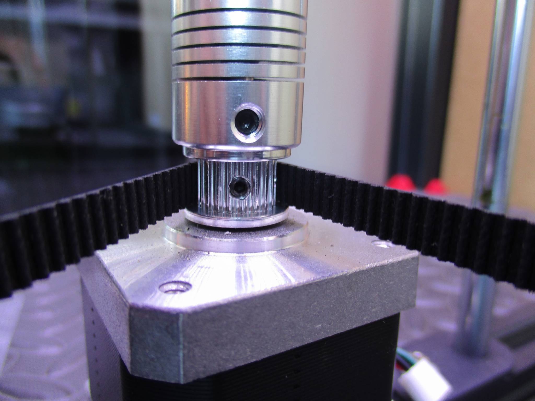

gael123 Posté(e) Mai 28, 2020 Partager Posté(e) Mai 28, 2020 Les pignons, tu les mets sur l'axe du moteur, entre le moteur et le coupleur, tu as la place, et il faut y mettre une vis sans tête, vissé au niveau du plat de l'axe moteur. Lien vers le commentaire Partager sur d’autres sites More sharing options...
