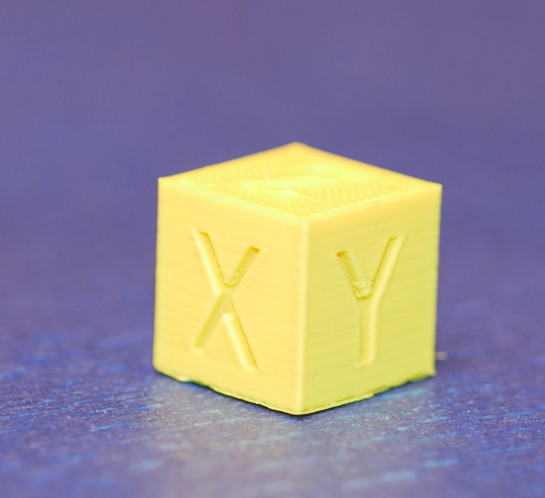

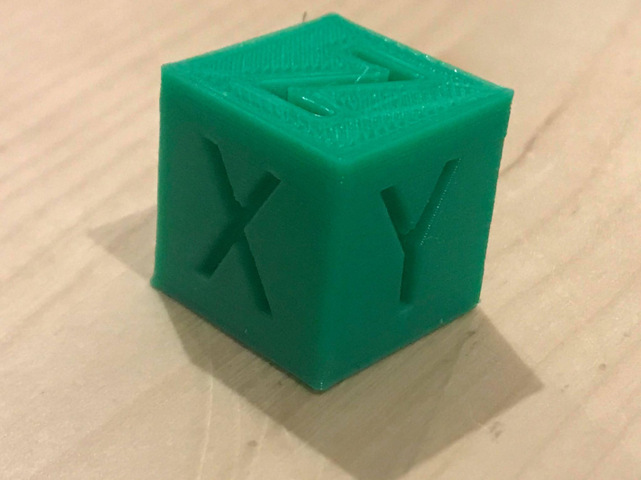

DBC3D Posté(e) Janvier 3, 2018 Auteur Partager Posté(e) Janvier 3, 2018 Hello Voici le résultat de mes tentatives d'améliorations jusque ici. Ce n'est pas encore parfait, mais je commence à me rapprocher de quelque chose qui me convient (vu la vitesse d'impression). L'effet grille à quasiment disparu, mais il reste un peu de banding (vertical). Niveau hardware : - courroies stock (en "plastique") - poulies stock (assemblage de roulements et de rondelles) - passage des chariots Y à 3 roues - modification du chemin de courroie (pas encore parfait, il me reste un segment à modifier) PLA noir Anycubic, 0.2mm par couche, impression à 80mm/s, périmètres à 56mm/s, acceleration X & Y à 2500mm/s^2 Lien vers le commentaire Partager sur d’autres sites More sharing options...

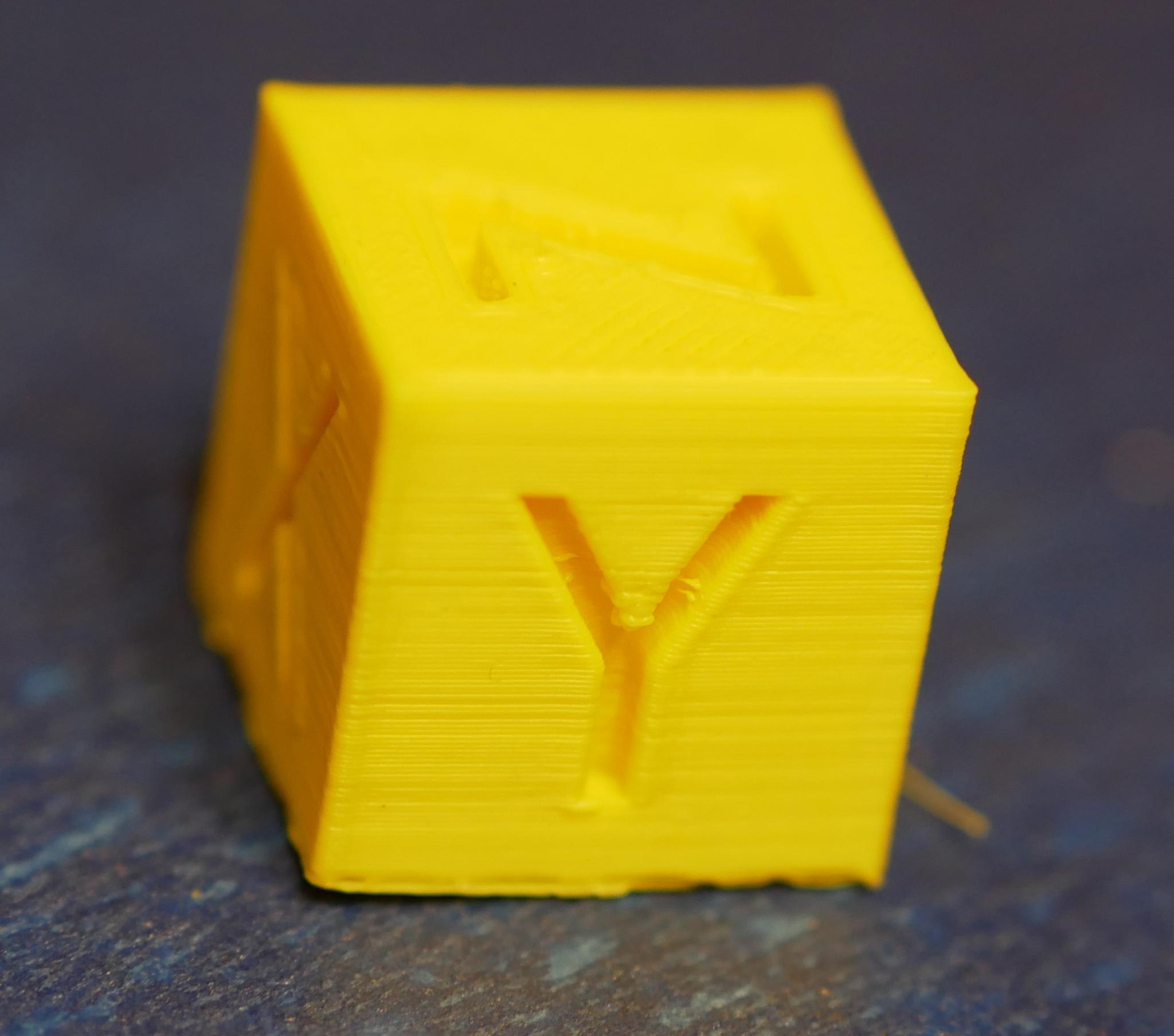

DBC3D Posté(e) Janvier 3, 2018 Auteur Partager Posté(e) Janvier 3, 2018 (modifié) Salut @lion02, Avec l'ABS, le soucis c'est que je ne vois pas assez les imperfections que je souhaite éviter, mais voici ce que ça donne (ABS Optimus Jaune fluo, même paramètre que le PLA, sauf température 250°C et 40°C pour le lit - faute de mieux -). @yanatec, intéressant ! Je le testerai probablement quand j'aurai fini mes tests Il y a 1 heure, yanatec a dit : j'ai retendu les courroies les prints ont l'air plus lisse Si tu as l'occasion de prendre une photo, ça serait super, j'ai du mal à savoir où j'en suis niveau qualité d'impression Modifié (le) Janvier 3, 2018 par DBC3D Lien vers le commentaire Partager sur d’autres sites More sharing options...

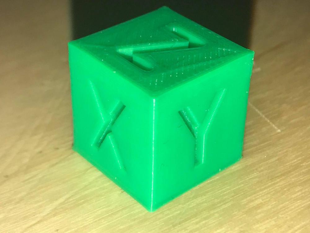

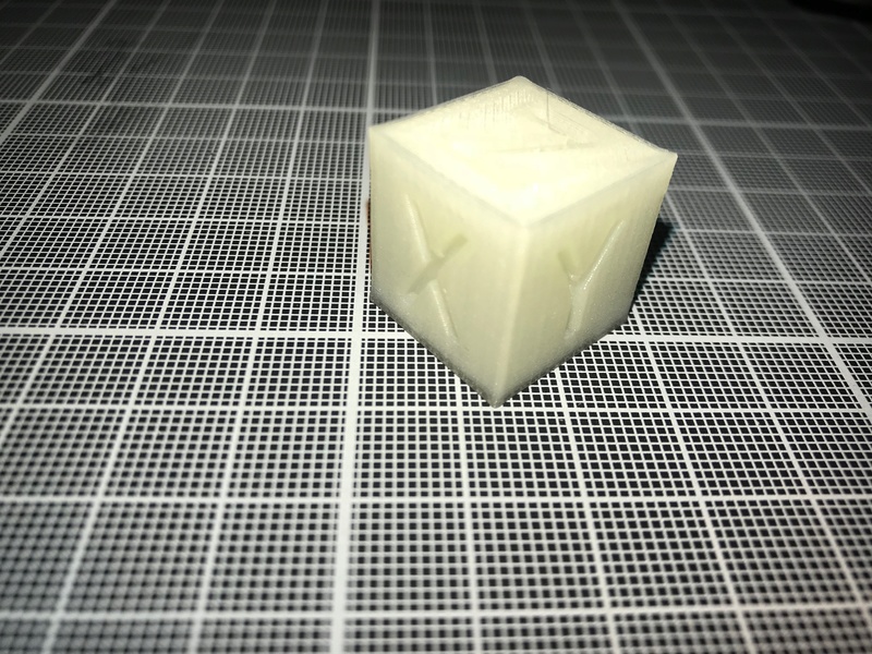

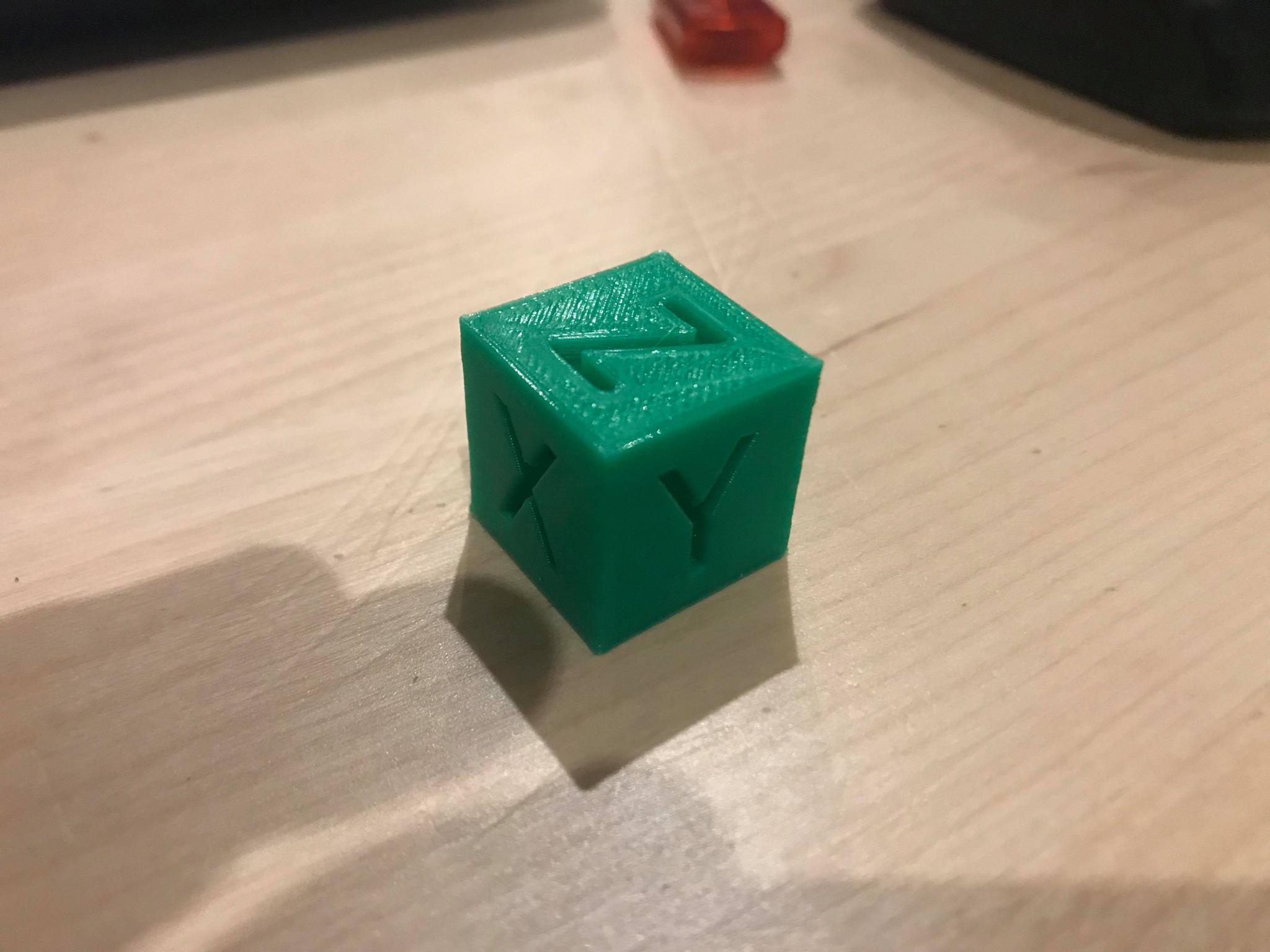

yanatec Posté(e) Janvier 4, 2018 Partager Posté(e) Janvier 4, 2018 Lien vers le commentaire Partager sur d’autres sites More sharing options...
yanatec Posté(e) Janvier 4, 2018 Partager Posté(e) Janvier 4, 2018 pas tres parlant je change de couleur Lien vers le commentaire Partager sur d’autres sites More sharing options...

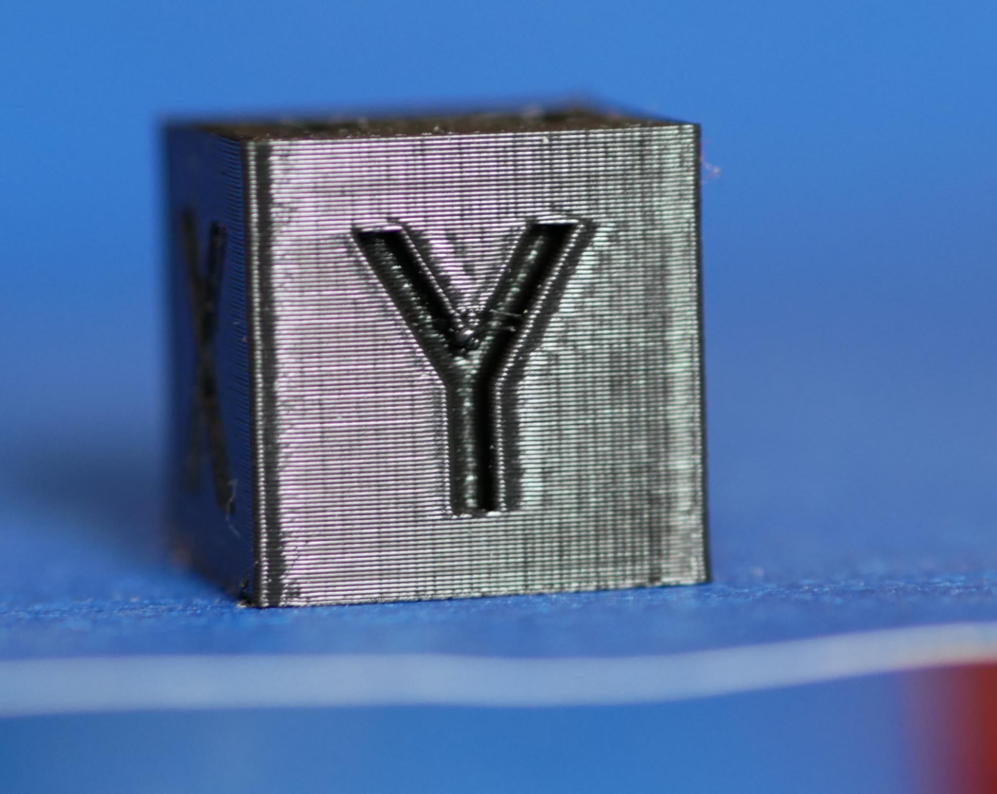

yanatec Posté(e) Janvier 4, 2018 Partager Posté(e) Janvier 4, 2018 Il y a 4 heures, yanatec a dit : tu en penses quoi @DBC3D Lien vers le commentaire Partager sur d’autres sites More sharing options...
DBC3D Posté(e) Janvier 4, 2018 Auteur Partager Posté(e) Janvier 4, 2018 Bonsoir @yanatec, Merci pour la photo ! Ca me semble assez bon (au dessus mes prints en tout cas), mais on ne distingue pas trop les couches, donc pas facile à confirmer. Quels sont les paramètres d'impression ? Sinon je crois distinguer des bandes verticales, mais c'est peut être l'infill par transparence. Tu as fait des modifications sur la configuration de base ou tu as toujours ton imprimante d'origine ? Lien vers le commentaire Partager sur d’autres sites More sharing options...
yanatec Posté(e) Janvier 4, 2018 Partager Posté(e) Janvier 4, 2018 0.2 remplissage 30 70mms 210°C je sais pas si tu vois mieux sur celle ci @DBC3D rien changer juste les courroie d'origine que j'ai virer pour des renforcés Lien vers le commentaire Partager sur d’autres sites More sharing options...

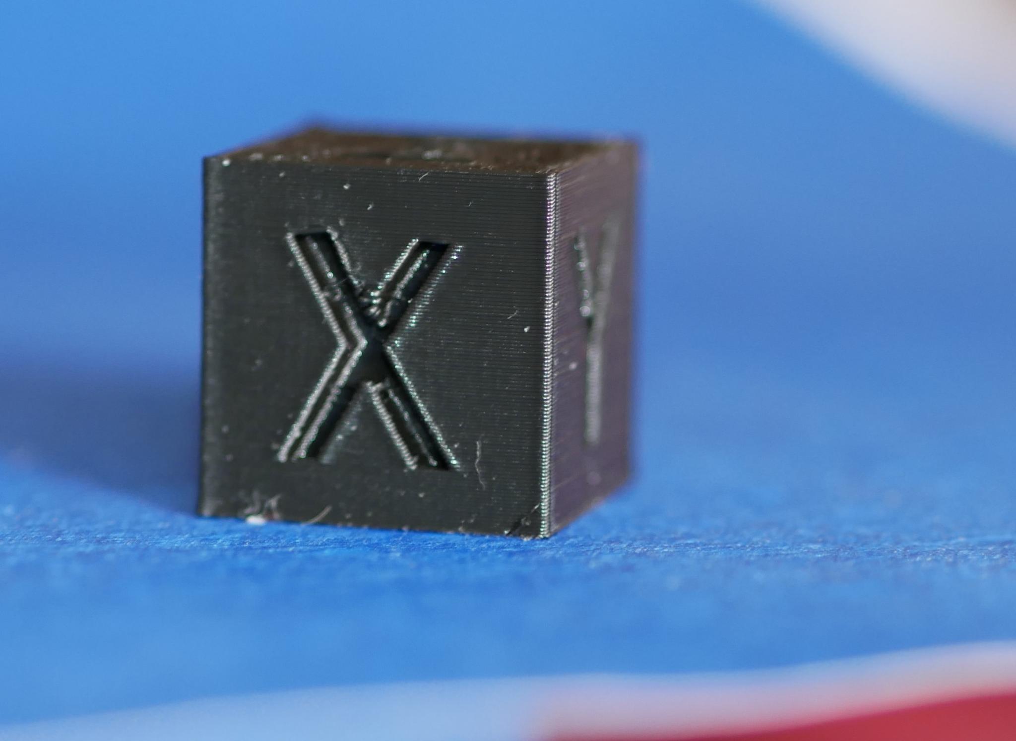

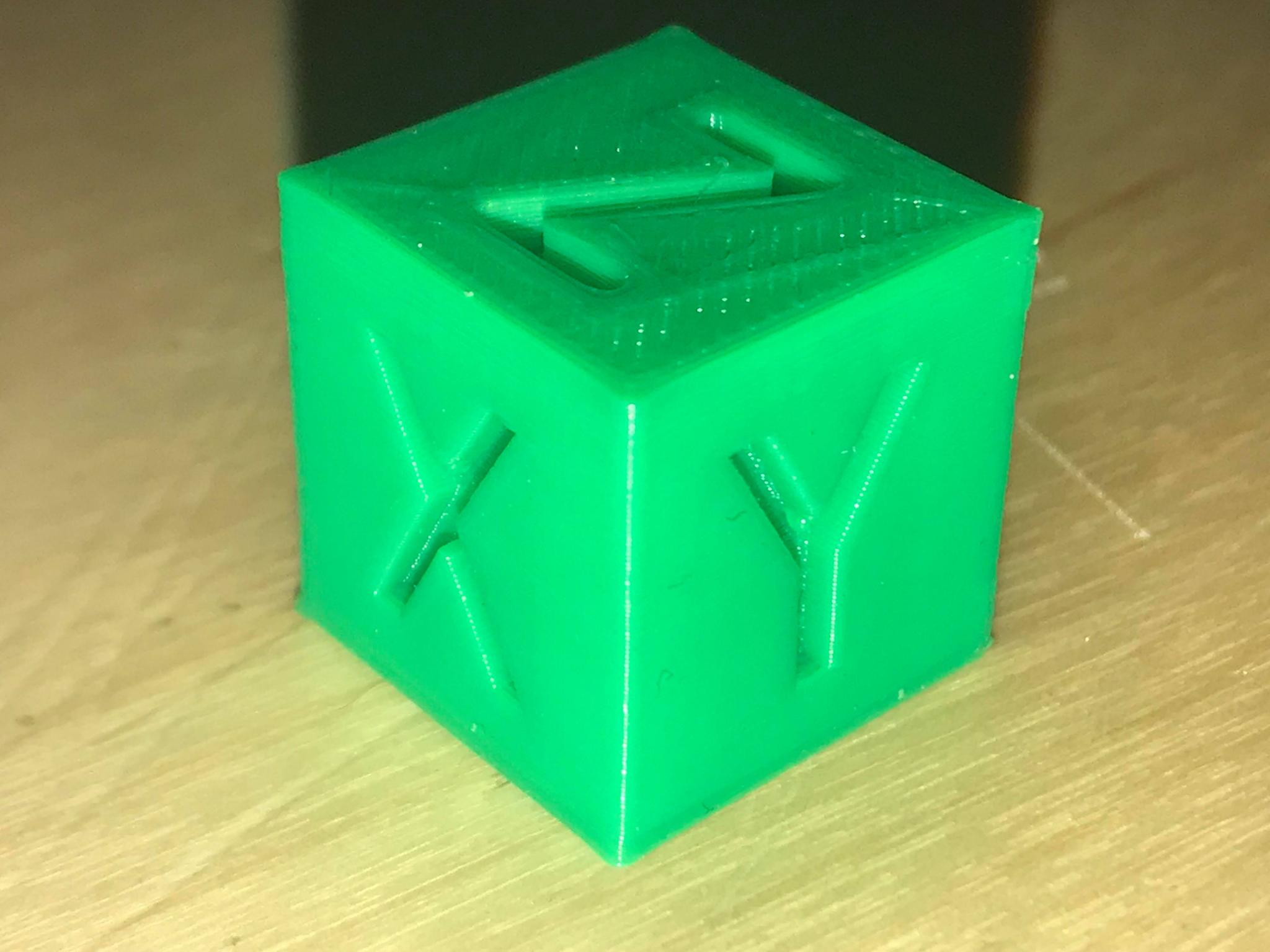

DBC3D Posté(e) Janvier 5, 2018 Auteur Partager Posté(e) Janvier 5, 2018 (modifié) Merci ! J'ai encore du boulot à faire de ce que je vois ! L'accélération est par défaut du coup ? Je ferai un test demain à 70mm/s avec des valeurs standards pour les autres vitesses. Je pense que je viens de trouver d'où vient le banding sur mes pièces et si c'est bien ça, je vais être heureux et énervé à la fois ! Modifié (le) Janvier 5, 2018 par DBC3D Lien vers le commentaire Partager sur d’autres sites More sharing options...
yanatec Posté(e) Janvier 6, 2018 Partager Posté(e) Janvier 6, 2018 salut @DBC3D sur des petites pieces comme ce cube pas de soucis de banding pour moi par contre la je viens de remplir mon plateau de differente pieces 22h de print et la bof bof bof du banding horizontal de dingue je cherche et je pense avoir trouver j'ai mis un plateau de verre et je pense qu'il bouge ce qui provoque le banding la j'ai remis une piece et en plus des pinces livré avec la machine j'ai mis 4 bouts de scoth papier j'ai une piece en impression pour l'instant pas de banding Lien vers le commentaire Partager sur d’autres sites More sharing options...
