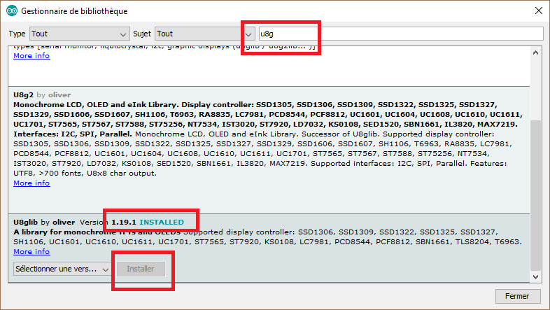

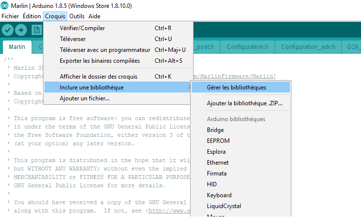

yanatec Posté(e) Janvier 7, 2018 Partager Posté(e) Janvier 7, 2018 donc voila j'ai installer la carte sanguino mais au moment de televersé pas c'est pas bon je dois oublier un truc mais quoi ?? merci Lien vers le commentaire Partager sur d’autres sites More sharing options...
DBC3D Posté(e) Janvier 7, 2018 Auteur Partager Posté(e) Janvier 7, 2018 Pour la lib manquante : Puis Lien vers le commentaire Partager sur d’autres sites More sharing options...

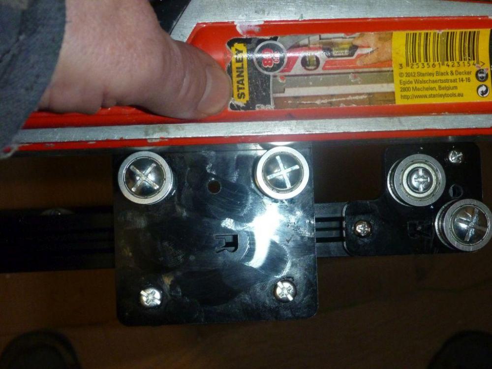

yanatec Posté(e) Janvier 8, 2018 Partager Posté(e) Janvier 8, 2018 Pas très vertical la paroi je pense à un problème mécanique merci pour vos avis Lien vers le commentaire Partager sur d’autres sites More sharing options...

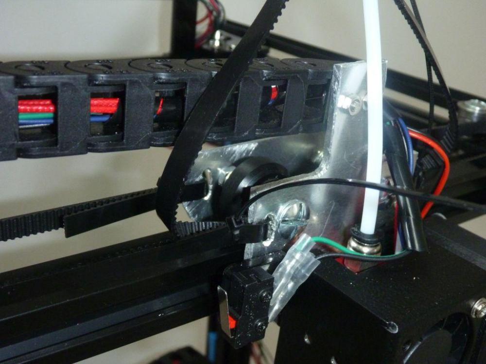

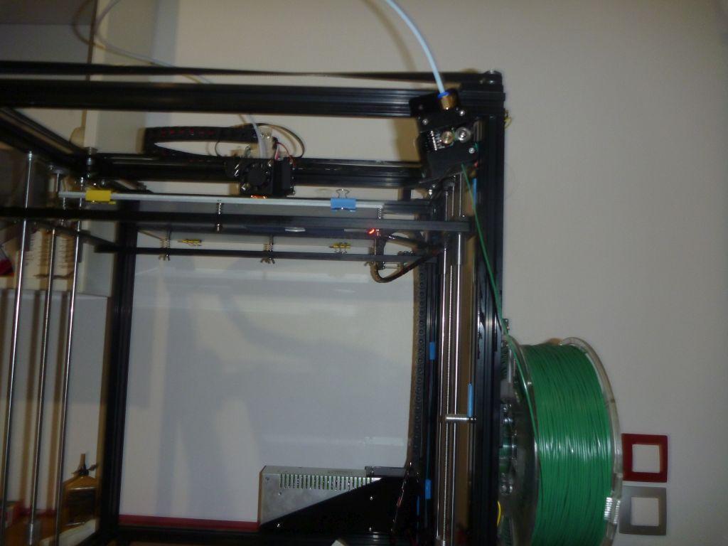

PRZ Posté(e) Janvier 8, 2018 Partager Posté(e) Janvier 8, 2018 (modifié) Bonjour, J'ai commandé ma X5S chez GearBest le 25 novembre et elle est arrivée aujourd'hui 8 Janvier, soi-disant à destination... en Martinique. Le seul souci, c'est que j'habite en région parisienne (...) Elle est passée par le Royaume-Uni et Chilly-Mazarin avant d'atterrir la-bas ! Je doute sérieusement que Je la verrai un jour. Heureusement, j'ai payé avec Paypal, En attendant, J'avais réalisé un modèle OpenSCAD en vue de faire des modifications. Je vais probablement le publier, mais vu les circonstances, Je ne pense pas faire beaucoup de développement dessus, J'ai attaqué le dessin d'une autre imprimante. Voyez le modèle ci-joint. Il n'est pas complet et représente la version modifiée J'avais prévu : - Plaques en aluminium 3mm - Roulements a épaulement sur les poulies de renvoi - Courroies sur un seul plan avec croisement arrière, pour diminuer le moment sur les arbres de poulies et de moteur. Le frottement au croisement sera minime en comparaison du frottement sur les rondelles de la machine 'stock'. - Remplacement des roulettes par des 'mini' en polycarbonate - Chariot des X modifié - Boite en Fermacell (platre armé de fibre de cellulose). C'est très solide, çà résiste au feu et on visse directement dedans sans cheville mais c'est très lourd - Remplacement de la carte par une 'Duet Wifi' sans panneau de contrôle local. - Les moteurs devant pour diminuer un peu l'encombrement, ce n'est pas idéal pour l'entretien de la hotend, mais pour une machine de cette taille, on passe par dessous sans problème. La bonne solution, c'est les moteurs sur le coté, mais ça fait trop de modifications (support lit) Si vous voulez d'autres vues, il faut demander. Modifié (le) Janvier 8, 2018 par PRZ divers Lien vers le commentaire Partager sur d’autres sites More sharing options...

PRZ Posté(e) Janvier 11, 2018 Partager Posté(e) Janvier 11, 2018 (modifié) En fait, L'imprimante était chez ma voisine, Je dormais quand ils me l'ont livré... Mais chapeau pour le tracking de DPD. Quand J'ai vu 'Le Lamentin' (C'est en Martinique) comme lieu de livraison, Je me suis dit qu'il y avait un petit souci... J'ai fini de la monter en faisant certaines modifications uniquement, mais Je ne l'ai pas encore branchée. Quand J'ai vu la quantité de modifications à faire pour avoir ce que Je voulais, J'ai un peu renoncé, J'ai décidé de la monter, de l'essayer et de la vendre. J'ai quand même fait les modifications indispensables. J'ai fait le cheminement de courroies en un seul plan comme prévu, ça marche bien. J'ai cependant conservé les plaques de chariot Y , de renvoi et de moteur. C'est vrai que c'est super flexible, surtout les plaques moteur. Je n'ai pas monté d'excentriques car Je ne les ai pas encore reçu. Par contre, j'ai pesé le chariot des X et ça pèse un âne mort pour un chariot de CoreXY : 330 g ! Il y a plusieurs raisons à ça. La plaque est en acier de 2mm et fait plus de 70g. Le support de ventilateur (qui n'a aucune fonction structurelle) pèse 77 g! C'est n'importe quoi. même les grilles font 8g. Du coup, j'ai remplacé la plaque par une en alu de 3mm de forme similaire, ça a divisé le poids de la plaque par 2. J'ai utilisé la plaque d'origine comme modèle, donc c'était assez facile à faire mais J'aurais mieux fait de faire comme J'avais prévu avec les deux roues en dessous, c'est mieux et J'aurais gagné quelques grammes. Pour avoir des attaches de courroies correctes, J'ai fait une contreplaque en alu de 1mm, qui pèse 7.5g , avec les écrous et les boulons plus longs, ça va faire un supplément de 14g, c'est ok, d'autant que c'est indispensable et ça rigidifie bien le chariot des X. TronXY a sorti en décembre une version révisée et c'est comme ça qu'ils ont fait (il y a une vidéo sur Youtube), sauf qu’apparemment la contreplaque est en acier, donc encore un gros poids en plus. Rien qu'en supprimant les énormes rondelles et bien que j'ai mis deux fois plus de roulements (roulements à épaulement F625 montés par paires), J'ai gagné 9 g sur chacun des chariot de Y. Mes autres imprimantes sont des Deltas ou Je chassais le gramme, alors quand Je vois ça, Je me dis que ça va être difficile de battre les performances d'une delta! Je publierai des photos dès que possible. Modifié (le) Janvier 11, 2018 par PRZ ortho Lien vers le commentaire Partager sur d’autres sites More sharing options...

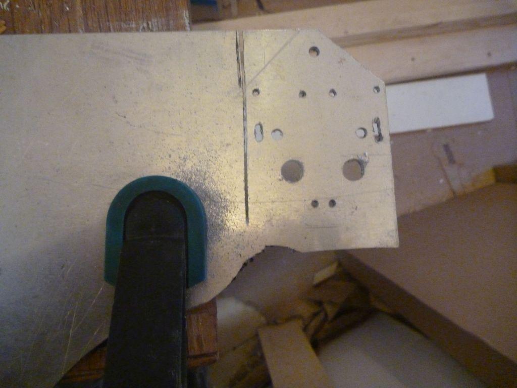

DBC3D Posté(e) Janvier 11, 2018 Auteur Partager Posté(e) Janvier 11, 2018 Bonjour @PRZ, Très intéressantes tes modifications ! Dommage que ma fraiseuse CNC soit trop légère pour s'attaquer à l'aluminium, j'aurais bien tenté de faire comme toi pour le chariot X. Je vais me rabattre sur une impression avec du PP renforcé à la fibre de verre du coup, ça restera plus léger que l'acier avec une rigidité que j'espère suffisante. Niveau vitesse, normalement, il est difficile de faire plus rapide qu'une Delta, ou simplement d'arriver à un niveau équivalent. Les coreXY sont considérées comme rapides mais c'est par rapport à un design type Prusa i3, limité en vitesse par son plateau mobile en Y. Donc effectivement, si tu n'as pas besoin d'une grande surface d'impression et que tu recherches de la vitesse, je te comprends parfaitement, autant revendre la X5S ! (après s'être un peu amusé avec) Attention à un point puisque tu as décidé de corriger le chemin de courroies: les plaques de renvois sur ma machine étaient assez mal faites, les poulies n'étaient pas parfaitement positionnées par rapport à celles du chariot Y (un décalage de quelques mm), donc la courroie se retrouvait avec un léger angle par rapport à l'axe Y, variable qui plus est. Lien vers le commentaire Partager sur d’autres sites More sharing options...

PRZ Posté(e) Janvier 11, 2018 Partager Posté(e) Janvier 11, 2018 (modifié) Il y a 3 heures, DBC3D a dit : Bonjour @PRZ, Très intéressantes tes modifications ! Dommage que ma fraiseuse CNC soit trop légère pour s'attaquer à l'aluminium, j'aurais bien tenté de faire comme toi pour le chariot X. Je vais me rabattre sur une impression avec du PP renforcé à la fibre de verre du coup, ça restera plus léger que l'acier avec une rigidité que j'espère suffisante. Niveau vitesse, normalement, il est difficile de faire plus rapide qu'une Delta, ou simplement d'arriver à un niveau équivalent. Les coreXY sont considérées comme rapides mais c'est par rapport à un design type Prusa i3, limité en vitesse par son plateau mobile en Y. Donc effectivement, si tu n'as pas besoin d'une grande surface d'impression et que tu recherches de la vitesse, je te comprends parfaitement, autant revendre la X5S ! (après s'être un peu amusé avec) Attention à un point puisque tu as décidé de corriger le chemin de courroies: les plaques de renvois sur ma machine étaient assez mal faites, les poulies n'étaient pas parfaitement positionnées par rapport à celles du chariot Y (un décalage de quelques mm), donc la courroie se retrouvait avec un léger angle par rapport à l'axe Y, variable qui plus est. Bonjour, Il n'y a vraiment pas besoin d'une CNC pour faire ce genre de travaux. Une pointe à tracer, un pointeau, une scie, un cutter et un serre joint, ça va plus vite que de mettre en route le programme de la CNC. Un foret a pointer serait très utile, mais j'ai fait avec des forets ordinaires en commençant a percer plus petit. Les arrondis de la contreplaque, Je les ai fait au cutter... Le résultat n'est pas super esthétique, mais c'est parfaitement fonctionnel. Pour l'alignement des poulies, J'ai vu, J'ai essayé de retourner les plaques mais les écrous butent, le seul moyen, c'est de refaire les plaques. La bonne solution, c'est d'utiliser des plaques de coin standard et de les percer pour la poulie intérieure. De plus, la rigidité du cadre dans le plan XY étant assez faible, ces plaques de renfort sont le seul moyen de l'améliorer car on ne peut pas mettre de coins de renforcement a cet endroit là. Modifié (le) Janvier 11, 2018 par PRZ ortho Lien vers le commentaire Partager sur d’autres sites More sharing options...

DBC3D Posté(e) Janvier 12, 2018 Auteur Partager Posté(e) Janvier 12, 2018 (modifié) Il y a 19 heures, PRZ a dit : Bonjour, Il n'y a vraiment pas besoin d'une CNC pour faire ce genre de travaux. Une pointe à tracer, un pointeau, une scie, un cutter et un serre joint, ça va plus vite que de mettre en route le programme de la CNC Je n'ai hélas aucun talent pour ce genre de chose, je suis beaucoup dans mon élément entouré de lignes de G-code ! Il y a 19 heures, PRZ a dit : Pour l'alignement des poulies, J'ai vu, J'ai essayé de retourner les plaques mais les écrous butent, le seul moyen, c'est de refaire les plaques. La bonne solution, c'est d'utiliser des plaques de coin standard et de les percer pour la poulie intérieure. De plus, la rigidité du cadre dans le plan XY étant assez faible, ces plaques de renfort sont le seul moyen de l'améliorer car on ne peut pas mettre de coins de renforcement a cet endroit là. Il y a des pièces sur thingiverse qui fonctionnent assez bien, pour résoudre ces 2 points (celle imprimée par @jojolapatate par exemple) @PRZ, peux-tu vérifier un point s'il te plait sur ton impression ? Décèles-tu un léger motif régulier sur les 4 faces latérales de la base , des lignes verticales espacées de 0.4 ou 0.8mm ? Avec des utilisateurs de plusieurs imprimantes de plusieurs types (des cartésiennes commerciales comme la Prusa MK2 , des modèles faits maison et d'autres CoreXY), je rencontre ce soucis qui ne se remarque finalement que lorsque l'imprimante commence à être réglée correctement. Après avoir lu plusieurs documents et consulté plusieurs sites, je pense savoir d'où vient ce problème, je vais essayer de vérifier ça ce weed end Edit: je ne parle pas de ghosting près des bords, mais de lignes régulières sur toute la surface. Edit 2: @PRZsurcharge l'acceleration sur x et y (M201 puis 204), tu peux monter bien plus haut sans trop d'effets secondaires, en particulier avec tes modifications. 1000, c'est vraiment bas et la qualité s'en ressent, sur toute imprimante. Modifié (le) Janvier 12, 2018 par DBC3D Lien vers le commentaire Partager sur d’autres sites More sharing options...

PRZ Posté(e) Janvier 12, 2018 Partager Posté(e) Janvier 12, 2018 Bonjour, @DBC3D, J'ai des motifs, mais pas les mêmes en X et Y, malheureusement, Je ne sais pas distinguer sur mes pièces le X et le Y, vu qu'elle sont symétriques et que Je n'ai pas fait de repère. Sur une des faces, J'ai effectivement des motifs d'environ 1mm, mais ils sont proportionnels à la vitesse, CAD la largeur est directement proportionnelle à la vitesse. Donc probablement une vibration. Sur la face perpendiculaire, J'ai des motifs de 2mm, constants quelques soit la vitesse, ça pourrait dont être lié au pas des courroies. Il faut noter que vu que Je 'twiste' mes courroies, Je suis dents contre poulie sur une seule poulie par coté, les autres étant dos courroies sur poulie. Pour l'accélération, dans la configuration de Marlin (pour cette machine), on trouve ceci : // default settings #define DEFAULT_AXIS_STEPS_PER_UNIT {80,80,400,90} // default steps per unit for Ultimaker #define DEFAULT_MAX_FEEDRATE {400, 400, 4, 50} // (mm/sec) #define DEFAULT_MAX_ACCELERATION {1000,1000,1000,1000} // X, Y, Z, E maximum start speed for accelerated moves. E default values are good for Skeinforge 40+, for older versions raise them a lot. #define DEFAULT_ACCELERATION 1000 // X, Y, Z and E acceleration in mm/s^2 for printing moves #define DEFAULT_RETRACT_ACCELERATION 1000 // E acceleration in mm/s^2 for retracts #define DEFAULT_TRAVEL_ACCELERATION 1000 // X, Y, Z acceleration in mm/s^2 for travel (non printing) moves // The speed change that does not require acceleration (i.e. the software might assume it can be done instantaneously) #define DEFAULT_XYJERK 20.0 // (mm/sec) #define DEFAULT_ZJERK 0.4 // (mm/sec) #define DEFAULT_EJERK 5.0 // (mm/sec) Est-ce que les commandes M201 et M204 peuvent avoir priorité sur le maximum du firmware ? Ce serait un peu surprenant. Pour les pièces en plastiques, c'était une volonté de ne pas en avoir car J'avais l'intention de faire une boite sur cette machine et J'ai eu une mauvaise expérience avec ma D-Box ou J'ai déformé mes pièces en PETG. Maintenant, J'ai changé d'avis et c'est plutôt une machine qui me montre ce qu'il faut ou ne faut pas faire, pour construire la suivante. Lien vers le commentaire Partager sur d’autres sites More sharing options...
DBC3D Posté(e) Janvier 12, 2018 Auteur Partager Posté(e) Janvier 12, 2018 (modifié) il y a 46 minutes, PRZ a dit : Est-ce que les commandes M201 et M204 peuvent avoir priorité sur le maximum du firmware ? Oui, de la meme façon que ces valeurs sont modifiables directement depuis l'afficheur LCD. Ce ne sont, comme leur nom l'indique, que des valeurs par défaut. il y a 46 minutes, PRZ a dit : Maintenant, J'ai changé d'avis et c'est plutôt une machine qui me montre ce qu'il faut ou ne faut pas faire, pour construire la suivante. Le 22/12/2017 at 15:16, DBC3D a dit : Ca fait parti de mon processus de réflexion, je tiens à mesurer l'impact de chaque modification, comme ça, si un jour je veux m'en faire une où en acheter une autre, je saurai quoi regarder ou faire. Je te comprends tout à fait ! Et merci pour la vérification des faces Modifié (le) Janvier 12, 2018 par DBC3D Lien vers le commentaire Partager sur d’autres sites More sharing options...
