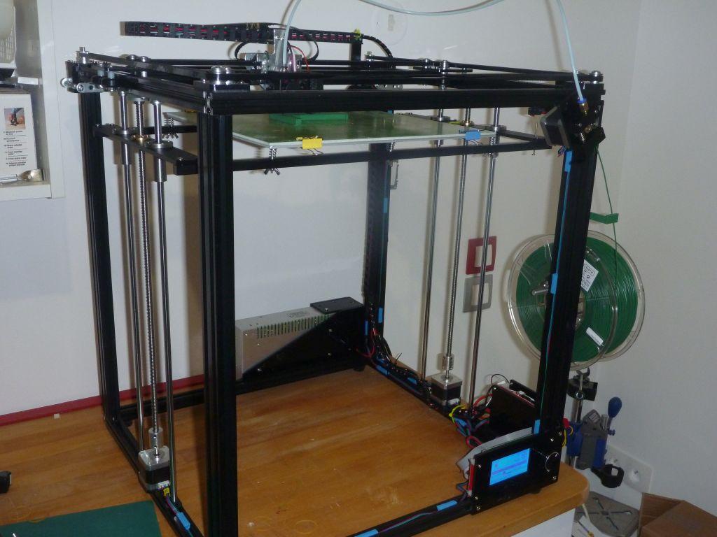

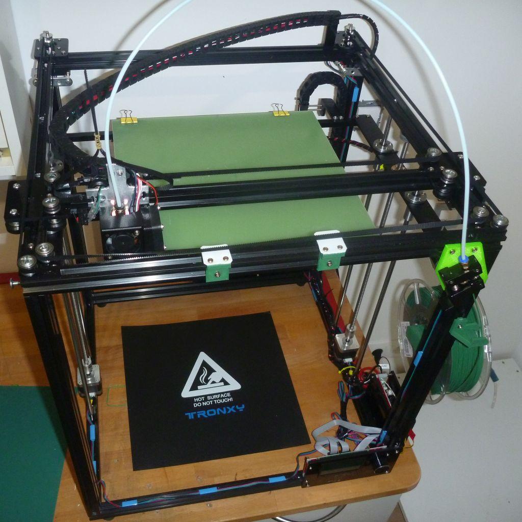

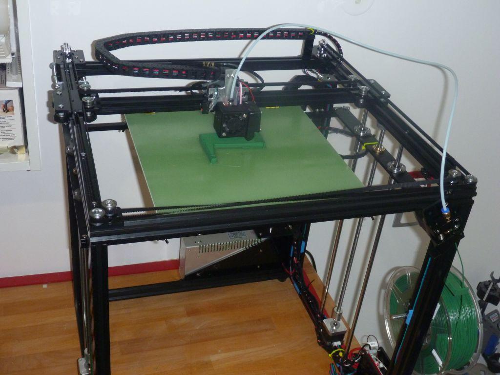

oracid Posté(e) Janvier 12, 2018 Partager Posté(e) Janvier 12, 2018 Très joli travail bravo ! Dommage que l'on ait pas une vue de l'imprimante, en entier. Lien vers le commentaire Partager sur d’autres sites More sharing options...
PRZ Posté(e) Janvier 12, 2018 Partager Posté(e) Janvier 12, 2018 Bonsoir, Je n'ai pas publié de vue d'ensemble parce que Je n'ai pas fini les modifications. Elle est en train d'imprimer un support de bobine, là. Lien vers le commentaire Partager sur d’autres sites More sharing options...
oracid Posté(e) Janvier 13, 2018 Partager Posté(e) Janvier 13, 2018 Superbe ! Comment se fait-il que tes courroies se croisent ? Lien vers le commentaire Partager sur d’autres sites More sharing options...
DBC3D Posté(e) Janvier 13, 2018 Auteur Partager Posté(e) Janvier 13, 2018 Hello @oracid il y a 31 minutes, oracid a dit : Comment se fait-il que tes courroies se croisent ? C'est la configuration classique Lien vers le commentaire Partager sur d’autres sites More sharing options...
PRZ Posté(e) Janvier 13, 2018 Partager Posté(e) Janvier 13, 2018 (modifié) Il y a 6 heures, oracid a dit : Superbe ! Comment se fait-il que tes courroies se croisent ? Bonjour @oracid, Mes courroies se croisent parce que J'ai choisi de mettre toutes les poulies dans le même plan. A l'origine, toutes les coreXY étaient construites comme cela. Certains ont eu l'idée de mettre les courroies sur deux plans, ce qui évite ce croisement mais cela nécessite un montage très robuste pour supporter les poulies si celles-ci sont en porte à faux. Avec des plaques en plastique bien trop minces, le système de la X5S est tout sauf robuste, et mettre toutes les poulies sur le même plan permet d'améliorer significativement la rigidité globale en diminuant les efforts et les déformations de porte à faux.. Les courroies ont tendance a se toucher au croisement (c'est normal, elles veulent passer par le même point milieu), mais vu la la largeur de la machine, les frottements sont très faibles. On fait faire un demi-tour (twist) aux courroies pour limiter le contact et les courroies sont dos à dos (dent contre dent, ça ne marcherait pas bien...). Je vais cependant mettre un bout de teflon pour les séparer, mais c'est un montage éprouvé depuis des années et visuellement, on ne voit aucun effort. Par comparaison, cela fait beaucoup moins de frottement que ce que l'on a sur les rondelles fixes du montage d'origine (Il y a sur Youtube des films ou le frottement est visible et déforme le parcours des courroies). 'twister' les courroies se fait traditionnellement pour les faire rouler sur le dos plutôt que sur leur dents au passage des poulies, particulièrement sur des poulies de petit diamètre. Mes deux deltas sont montées comme ça et c'est nettement préférable (poulies de 11mm, alors qu'elles font 16mm sur la X5S). Les courroies de la X5S sont armées et très raides et il n'y a aucun problème. Sur le montage original de la X5S, il faudrait d'ailleurs 'twister' les courroies sur le chemin moteurs-poulies arrières pour rouler sur le dos. J'ai aussi une expérience de poulies sans épaulements (c'était le cas sur la Fisher Delta) et ça ne se passe pas bien du tout, les poulies épaulées sont absolument indispensables. Pour information, mes poulies sont des roulements F625 montés par paire, payés 12.77 euros les 20, port compris. J'ai repercé la plaque pour monter la poulie extérieure et la vis va chercher le filetage du profilé en dessous, c'est donc un montage très simple à faire, mais j'aurais du changer les plaques de coin pour des plaques de renforcement standard en aluminium, qui sont justement faites pour cela.. [edit] sur certaines machines, une seule des poulies extérieure est parfois surélevée pour éviter le contact, mais Je ne suis pas certain que ça en vaille la peine. Voir par exemple la Smartalu : http://smartfriendz.com/fr/imprimantes-3d/76-smartalu-2597462281835.html . Sinon en modification comparable on a sur Thingiverse ceci : https://www.thingiverse.com/thing:2580773 ou les poulies sont légèrement décalées en hauteur. Un petit doigt de séparation en inox ou en teflon me parait plus simple et limite le porte à faux des poulies. Je pense que pour beaucoup, la séparation des courroies c'est plus un problème de satisfaction intellectuelle qu'un vrai problème pratique. Modifié (le) Janvier 13, 2018 par PRZ div Lien vers le commentaire Partager sur d’autres sites More sharing options...

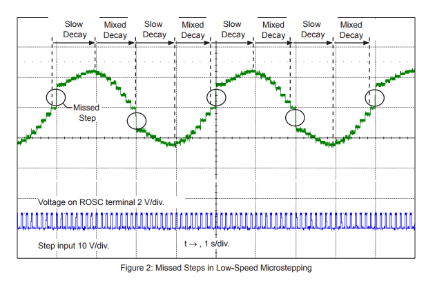

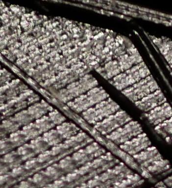

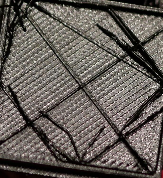

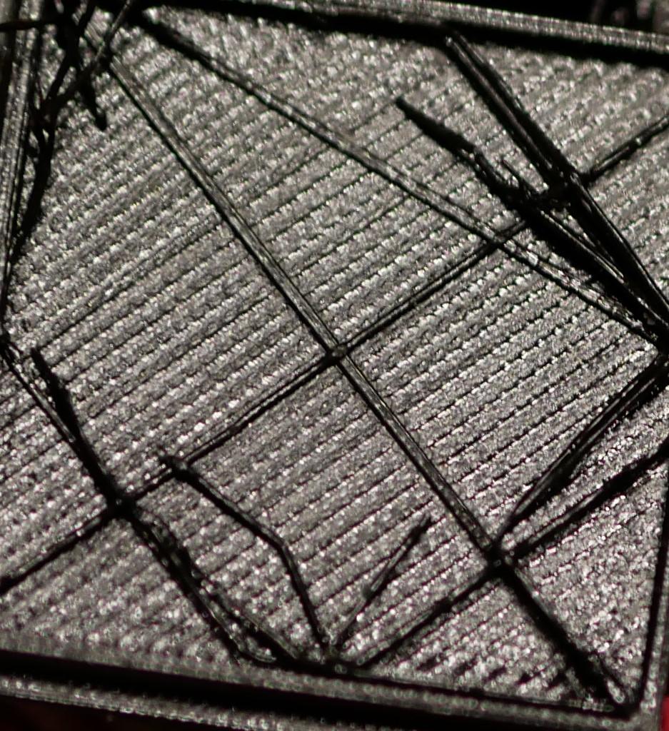

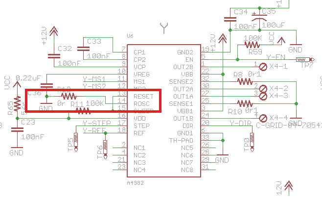

DBC3D Posté(e) Janvier 17, 2018 Auteur Partager Posté(e) Janvier 17, 2018 (modifié) Bonjour, Petit retour sur mon avancement. J'ai continuer à tester différents éléments pour analyser mon problème de lignes/bandes fines et verticales. J'en suis arrivé à plusieurs points que je vais vous exposer, à défaut d'être utile cela pourra peut être vous intéresser. Premier points, ces lignes semblent être provoquées par un mouvement non fluide des moteurs. Voici la dernière couche pleine du bas d'un cube: Ces lignes de remplissage sont à 45° par rapport au plateau, donc un seul moteur tourne, l'autre est bloqué. J'ai essayé à plusieurs vitesses, accélérations, avec la courroie sans et avec twist, des poulies lisses usinée, les poulies stocks, j'ai fait plusieurs réglages de la vref des drivers et j'ai aussi testé plusieurs largeurs d'extrusion (sur cette photo, c'est 0.3). J'au aussi essayé plusieurs réglages de tension de courroie. Sur le coup, j'ai pensé à des pulsations de l'extrudeur, alors j'en ai mis un avec une réduction (E3D Titan) => aucun changement. Étrangement, plus l'impression est rapide, moins ce défaut se voit. En regardant de plus près, voici ce que l'on voit (l'image est un peu floue, désolé, j'ai fait ça à main levée avec mon appareil, je ne suis pas très bien équipé pour faire de la photo macro) On voit à présent des irrégularités tous les 0.1mm, légèrement décalées entre 2 lignes de remplissages. 0.1mm, c'est 2 fois ce que parcours le chariot entre deux pas pleins du moteur pas à pas 'poulie 20 dents, 40mm par rotation, 200 pas plein par rotation). Le léger décalage entre deux lignes semble faire que certaines irrégularités s'estompent ou s'annulent alors que d'autres s'amplifient. Après quelques recherche, notamment sur les A4982 qui équipent la carte, je suis tombé sur ça dans le datasheet (source A4982 Datasheet, page 8): Et je pense que le problème est là. La carte de la tronxy est sur une base de Melzi V2, donc les A4982 sont bien dans ce mode de fonctionnement (broche ROSC de la puce reliée à la masse via une résistance). Des utilisateurs de Prusa MK2 ont remarqué un problème similaire (source Forum Prusa Research), et elles sont équipées elles aussi de A4982 (la carte est une Rambo, qui en utilise depuis sa version 1.1) et en regardant le schéma de la Rambo, on voit : donc ça semble se confirmer. La plupart des cartes à base de A4982 sont dans ce mode. Une exception notable est la Duet 0.8.5, qui elle n'utilise pas de résistance et se trouve dans un mode différent de fonctionnement. Mais, avec un utilisateur de cette carte sur une core XY a pourtant rencontré un soucis similaire (source Duet3D forum). En faisant plusieurs réglages au niveau du slicer, on arrive toutefois à des impressions qui ont un aspect "standard" (PLA eSun, 205°C - c'était trop chaud - , 60mm/s pour l'infill, 30mm/s pour le contour, acceleration de 2000mm/s^2, jerk X/Y 20, Z à 0.5, largeur d'extrusion de 0.3mm): Mais bien sûr, les stries sont toujours là (même s'il faut les chercher pour les voir). Donc prochaine étape pour moi, passer sous une électronique utilisant d'autres drivers, en l'occurence des Raps128 (THB6128) montés sur une RADDS, ces drivers ayant l'avantage de posséder un réglage facile du "decay". Ce qui m'ennuie le plus étant de devoir recâbler l'intégralité des connecteurs... (c'est pas difficile mais ça reste long). Modifié (le) Janvier 17, 2018 par DBC3D Lien vers le commentaire Partager sur d’autres sites More sharing options...

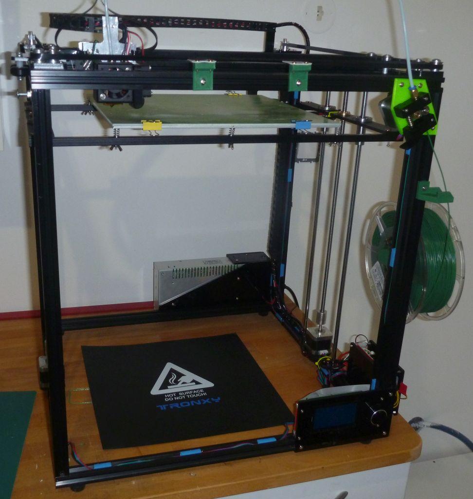

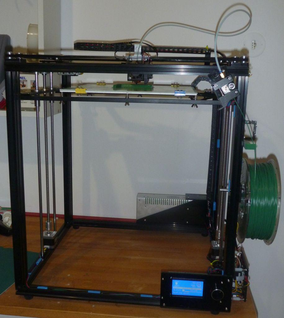

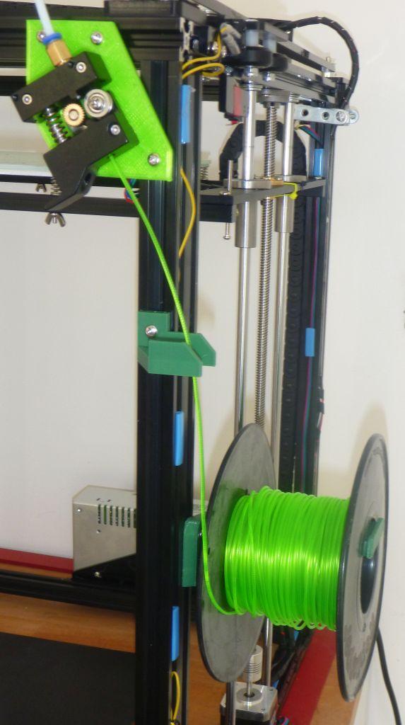

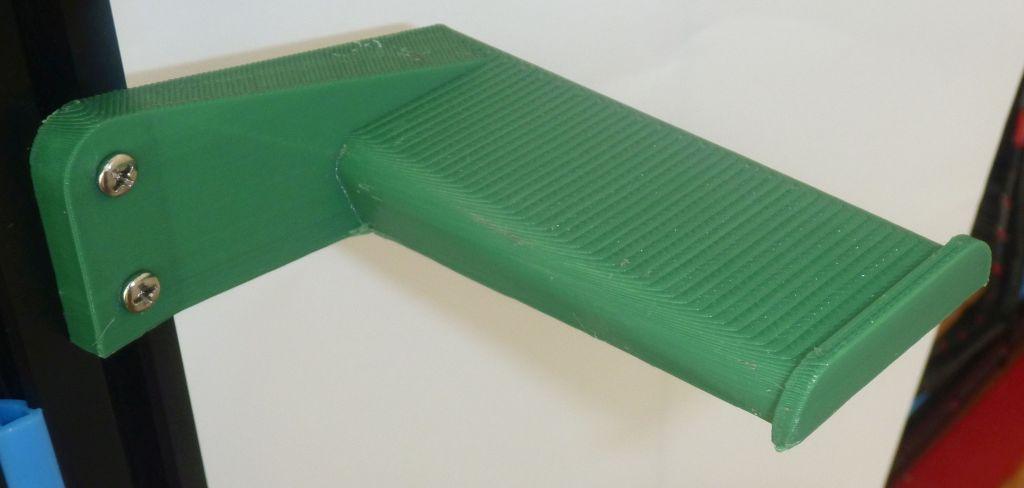

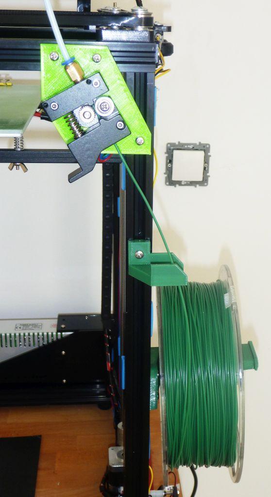

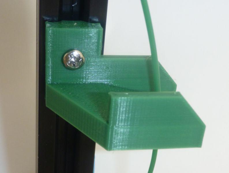

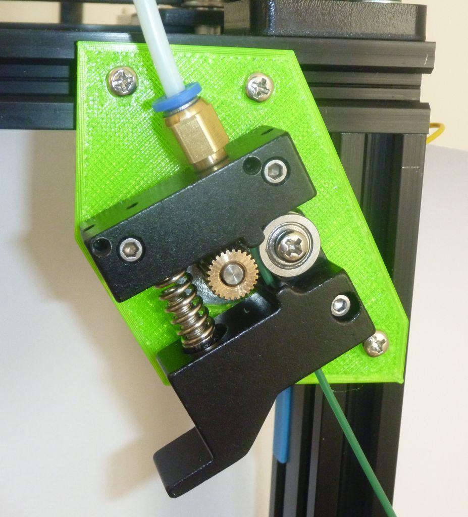

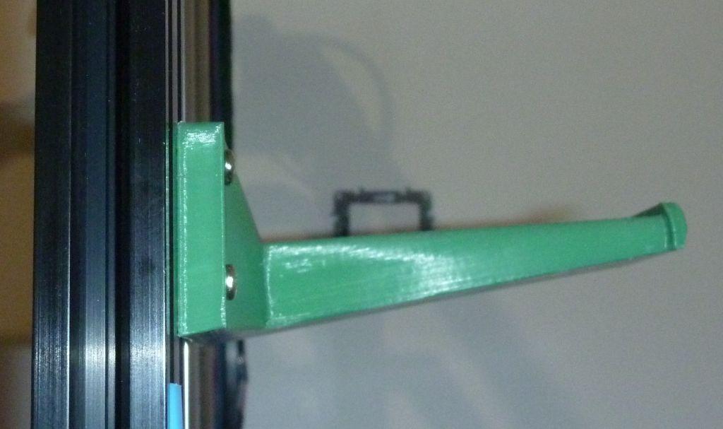

PRZ Posté(e) Janvier 17, 2018 Partager Posté(e) Janvier 17, 2018 (modifié) Bonjour, Après une dizaine d’utilisation, le verrouillage de la carte SD a lâché, et Je ne peux plus l’utiliser. Il est temps d’installer le RaspBerry Pi avec Octoprint… en attendant la rallonge micro-SD vers SD que Je collerais en place. J’ai dessiné sur OpenSCAD et installé un support de bobine, que J’ai placé à l’avant, ce qui me paraît bien plus pratique, surtout vu la taille de l’imprimante. Imprimé en PLA Esun à 215°C , couches 0,25, 5 murs, 5 couches au sol et au plafond, remplissage 30%. C’est chaud, mais c’est une pièce de mécanique, il faut une bonne adhésion. Vitesse environ 60mm/s sur la ligne extérieure et plus de 80mm/s ailleurs J’ai imprimé le support d’extrudeur en PETG Reprapper pour qu'il supporte la chaleur du moteur. Il est délicat d'imprimer du PETG avec le lit à seulement 50°C et le bloc de ventilation d’origine qui refroidit généreusement la pièce et le lit. Lit a 50°C (le maxi) avec de la lacque, l’adhésion est très limite, mais ça a tenu jusqu’au bout. Ça s’est décollé avec une pichenette. Vitesse environ 40mm/s et couche 0,2, il faut aller doucement avec le PETG, surtout sur cette configuration de machine. Température 250°C (c’est le grand maxi pour ce genre de hotend), mais avec un lit pas assez chaud et un refroidissement inopportun Je n’avait pas le choix pour avoir une bonne adhésion à la fois sur le lit et entre les couches. J’aurais dû mettre du Kapton sous le bloc de ventilation pour bloquer le flux d’air descendant. Évidemment ventilation pièce à 0%. A noter, il est livré avec l’imprimante un clone de ‘Buildtak’, qui permet d’imprimer du PETG a froid (collé sur la plaque en fibre, pas sur le lit en alu), mais Je n’aime pas trop le BuidTak parce que c’est un consommable et c’est pénible à remplacer. J’ai monté mes séparateurs de courroies en Teflon, Je ne suis pas certain que ce soit vraiment utile, mais c’est simple à faire. J’ai publié mon support de bobine avec les fichiers STL sur GitHub ici: https://github.com/PRouzeau/Spool-support-for-profile-frame Modifié (le) Janvier 17, 2018 par PRZ Ajout support extrudeur cassé Lien vers le commentaire Partager sur d’autres sites More sharing options...

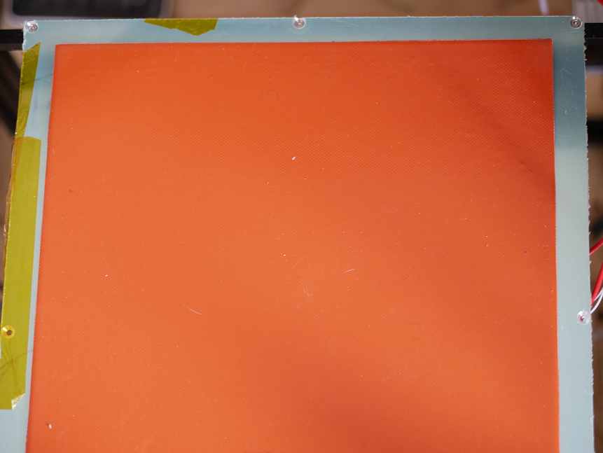

DBC3D Posté(e) Janvier 18, 2018 Auteur Partager Posté(e) Janvier 18, 2018 Salut @riri7707, A ma connaissance, le pseudo buildtak est à présent livré avec l'imprimante; dans mon kit plus ancien j'ai eu un autre produit (un grand carré d'un adhésif rappelant le scotch de masquage bleu 3M) donc je ne peux pas t'en dire beaucoup plus. Pour le lit chauffant, si tu as la possibilité d'avoir une plaque d'alu de 4mm bien plane et percée comme il faut, c'est probablement la solution la plus optimale. Toutefois, des utilisateurs sur un groupe facebook ont utilisé directement le lit fourni à la place, a priori sans avoir de problème. Je pense que c'est un peu moins bien simplement car la couche noire qui recouvre le lit fourni est un isolant, donc le transfert de chaleur doit être pénalisé. Dans les faits, ça ne gênera surement pas pour atteindre rapidement 100°C, surtout avec 750W. Lien vers le commentaire Partager sur d’autres sites More sharing options...
rmlc460 Posté(e) Janvier 18, 2018 Partager Posté(e) Janvier 18, 2018 Salut, En regardant le lit silicone que tu as acheté, je suis perplexe, d'autant que que je viens d'opter pour un 200/300. Tu comptes le mettre ou exactement? As-tu pensé aux vis de réglage? Et as-tu tenu compte des différentes épaisseurs (sonde, sortie de câbles). Lien vers le commentaire Partager sur d’autres sites More sharing options...
DBC3D Posté(e) Janvier 18, 2018 Auteur Partager Posté(e) Janvier 18, 2018 (modifié) Salut @rmlc460, Ca passe sans soucis normalement, voici ce que donne un pad de 290x290 centré (plus ou moins) sur le lit de la X5S, les 5mm de plus de chaque coté d'un 300x300 ne changeront pas grand chose. Je l'ai juste déposé pour prendre la photo, je ne l'ai évidement pas collé à cet endroit ! (sur cette face surtout) Edit: Le collage se fait donc à la même position, mais de l'autre coté de la plaque d'alu, les épaisseurs de cables ne gênent absolument pas, aucun soucis Modifié (le) Janvier 18, 2018 par DBC3D Lien vers le commentaire Partager sur d’autres sites More sharing options...
