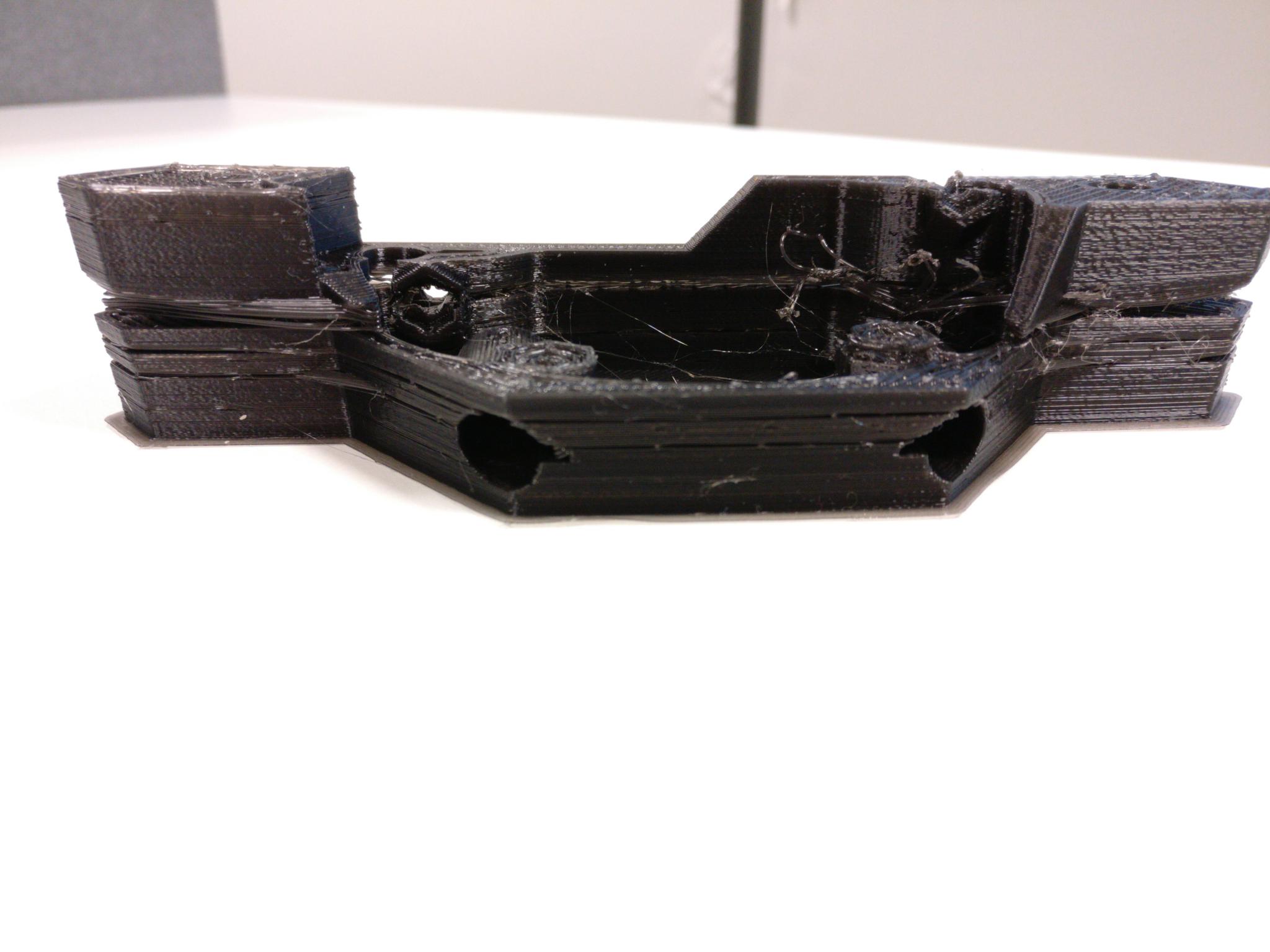

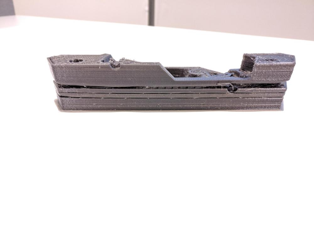

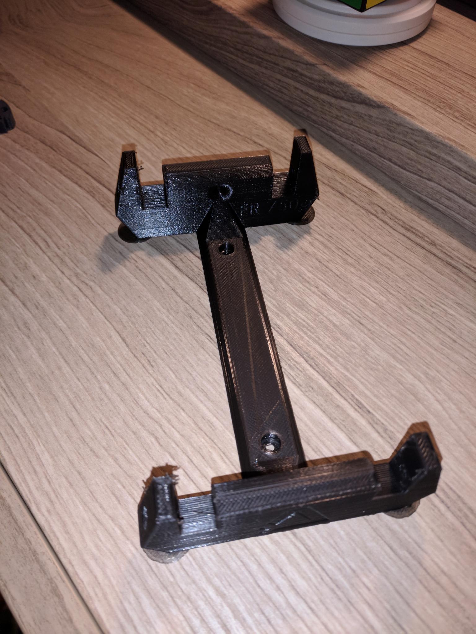

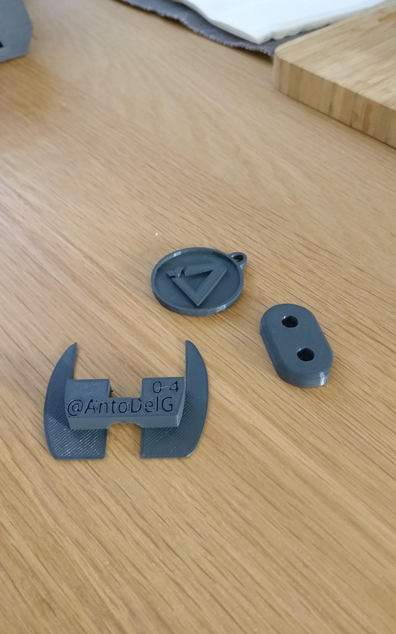

Radis35 Posté(e) Décembre 21, 2017 Partager Posté(e) Décembre 21, 2017 Bonjour à tous, je viens vers vous car j'ai du mal à appréhender ma machine récemment acquise. Juste après le montage j'ai calibré la machine avec DagomApp et joué avec CdB et réussi à imprimer ces pièces (avec le filament échantillon et profil Chromatik) : Juste après j'ai donc acheté deux bobines de chromatik blanc et noir. Et, pour le coup j'ai un peu plus galérer sur l'offset mais après un recalibrage avec DagomApp j'ai réussi (toujours avec CdB) à imprimer cette pièce (support de bobine) : Depuis, je me suis lancé dans l'impression des support de l'Ultimod de Bezain pour améliorer ma machine. Et là rien ne va plus, les pièces sont plus grosse et c'est plus dur. J'ai essayer avec CdB mais impossible de faire accrocher la premier couche même avec l'option améliorer l'adhésion au support (j'ai aussi un Buildatk) Je suis donc passé par Simplify3D et là j'ai réussi à calibrer (dans l'onglet G-code) le Z-Offset (0,85mm) contre -1,6mm sur DagoApp. Hier je lance un gros print, tout se passe bien pendant 1h (impression de 4h) j'ai potardé un peu la température pour éviter le claquement et ajouté un brim de 5 contour pour éviter le warping (oui parce que j'ai galérer la dessus avant...) Et ce matin surprise : Les deux ou trois première couches sont bonnes mais après ça pars en couille pour redevenir bien et repartir en couille encore... Je précise, j'ai utilisé le profil *.fff que Bezain à mis à dispo. Impression via USB, filament chromatik noir, température 210°c pour les deux première couches et 205°C ensuite. 0,2mm par couche, ventilation active après première couche. Un avis sur le problème ? Aussi, je n'arrive pas à trouver comment ajuster le Z-Offset dans le Marlin avec Arduino IDE, une idée, un lien ? Merci à tous Lien vers le commentaire Partager sur d’autres sites More sharing options...
MassMass Posté(e) Décembre 21, 2017 Partager Posté(e) Décembre 21, 2017 Déjà, impression via USB sur un print de plusieurs heures = mauvaise idée en général. Et pour le coup, soit tu à un soucis de multiplicateur d'extrusion, où pour en avoir fait l'expérience, ou soucis d'extrudeur tout court. L'extrudeur tout en plastique de la Dagoma est vraiment... très capricieux, pour rester gentil. Alors bien-sur, le problème peut venir de plusieurs choses, et même plusieurs chose en même temps, l'extrudeur, le multiplicateur, la température (tu demande 210°, mais ta sonde fait-elle une mesure précise ? etc). Je pense que si ça ne bouche pas dans la buse (à priori non, car ça bloque pas) je dirais que le refroidissement foncitonne, tu peu tenter de monter en température (230°) juste pour tester et voir si ça viens de là, mais je te dirais de surveiller l'extrudeur pendant l'impression et de voir si il tourne bien, de manière régulière et que le filament suis bien le mouvement. Lien vers le commentaire Partager sur d’autres sites More sharing options...
Liartes Posté(e) Décembre 21, 2017 Partager Posté(e) Décembre 21, 2017 Bonjour, J'ai déjà eu un effet similaire sur des impressions et dans mon cas cela était dû aux frottements sur l'axe Z : le chariot ne suivait pas les mouvements de descente de l'auto nivellement, avec pour résultat des couches imprimées plus ou moins "en l'air". J'ai résolu mon problème en retirant les supports supérieurs de l'axe Z et j'imprime maintenant avec les tiges de guidage Z nues. Lien vers le commentaire Partager sur d’autres sites More sharing options...
Radis35 Posté(e) Décembre 21, 2017 Auteur Partager Posté(e) Décembre 21, 2017 C'est vrai que l'extrudeur à encore tendance à claquer souvent. Je vais contrôler ça mais 4h de print Mauvaise idée le print USB tu as raison je pense, car la pièce n'est pas terminée qui plus est l'ordi à du planter. pour le multiplicateur je suis à 0,95 pour du filament normalement à 1,75mm (1,74 dans le xml de CbD). Lien vers le commentaire Partager sur d’autres sites More sharing options...
Radis35 Posté(e) Décembre 21, 2017 Auteur Partager Posté(e) Décembre 21, 2017 Et sinon pas d'idée pour modifier l'offset direct dans le firmware avec arduino ? Je n'ai rien trouvé dans le configuration.h... Lien vers le commentaire Partager sur d’autres sites More sharing options...
jagof Posté(e) Décembre 21, 2017 Partager Posté(e) Décembre 21, 2017 Ici : #define Z_PROBE_OFFSET_FROM_EXTRUDER -2.40 // Z offset: -below +above [the nozzle] Par contre cela ne sert pas a grand chose avec le palpeur d'origine ... Vu que les mesures qui donne sont totalement aléatoire Lien vers le commentaire Partager sur d’autres sites More sharing options...
